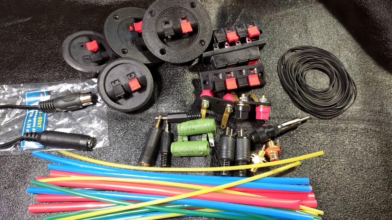

Сегодня наконец вырвался в Радион,купил нужного для доделок АС и усилков.
В Акордс терминалы винтовые для АС,резисторы для фильтров,терминалы для колонок,разъёмы,недостающие мне переходники и коннекторы ну и термоусадку,само собой,кончилась)
Набор пасиков разных,должны несколько на плеера мои подойти,у меня их 7 с погибшими резинками...
Прям дорогие брать сейчас не на что,но я взял с запасом,попробую сделать внутри нормальные медные или латунные пластины.Не получится,значит не получится.А куда то это и не надо вообще.

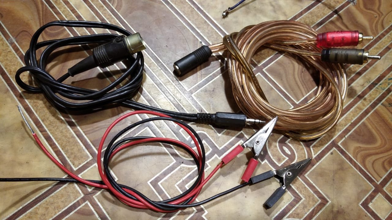

Паял на днях дополнительные шнуры и всякие полезности,обнаружил,что тот провод экранированный,что на RCA стоит и что я в Акордс впаял,магнитится,просто анодированный.Перепаять его на нормальный,или ничего страшного на сигнале?

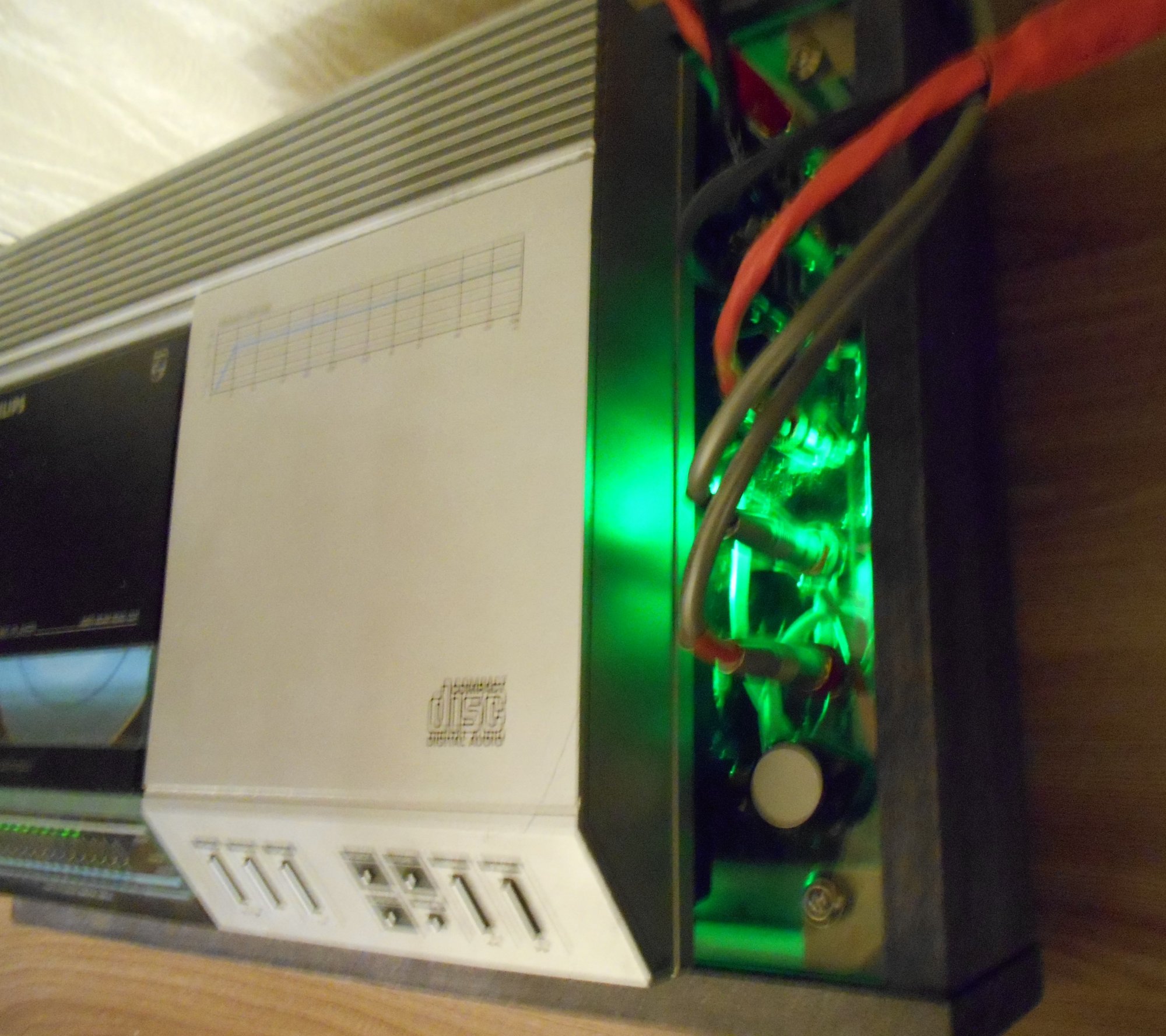

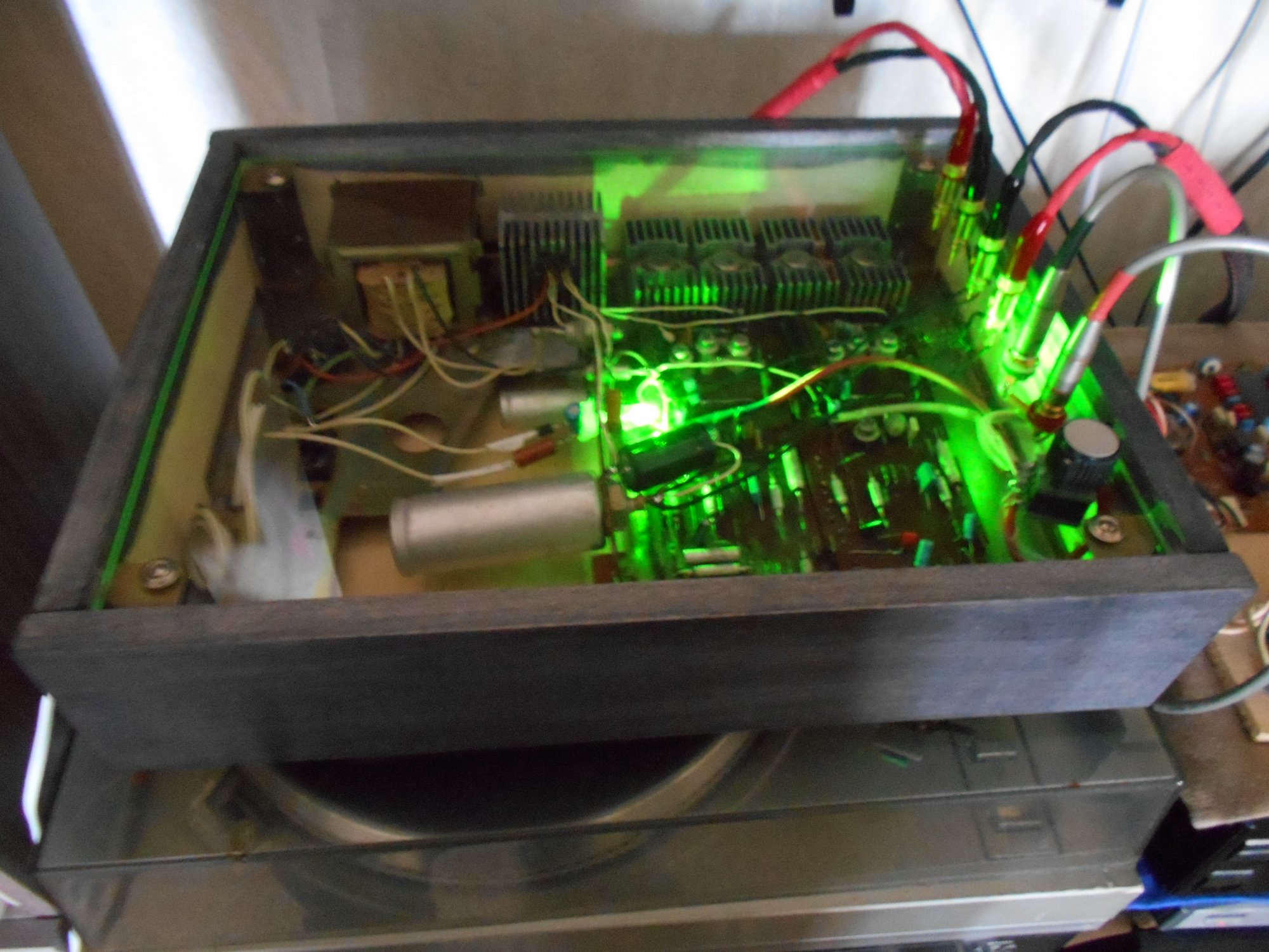

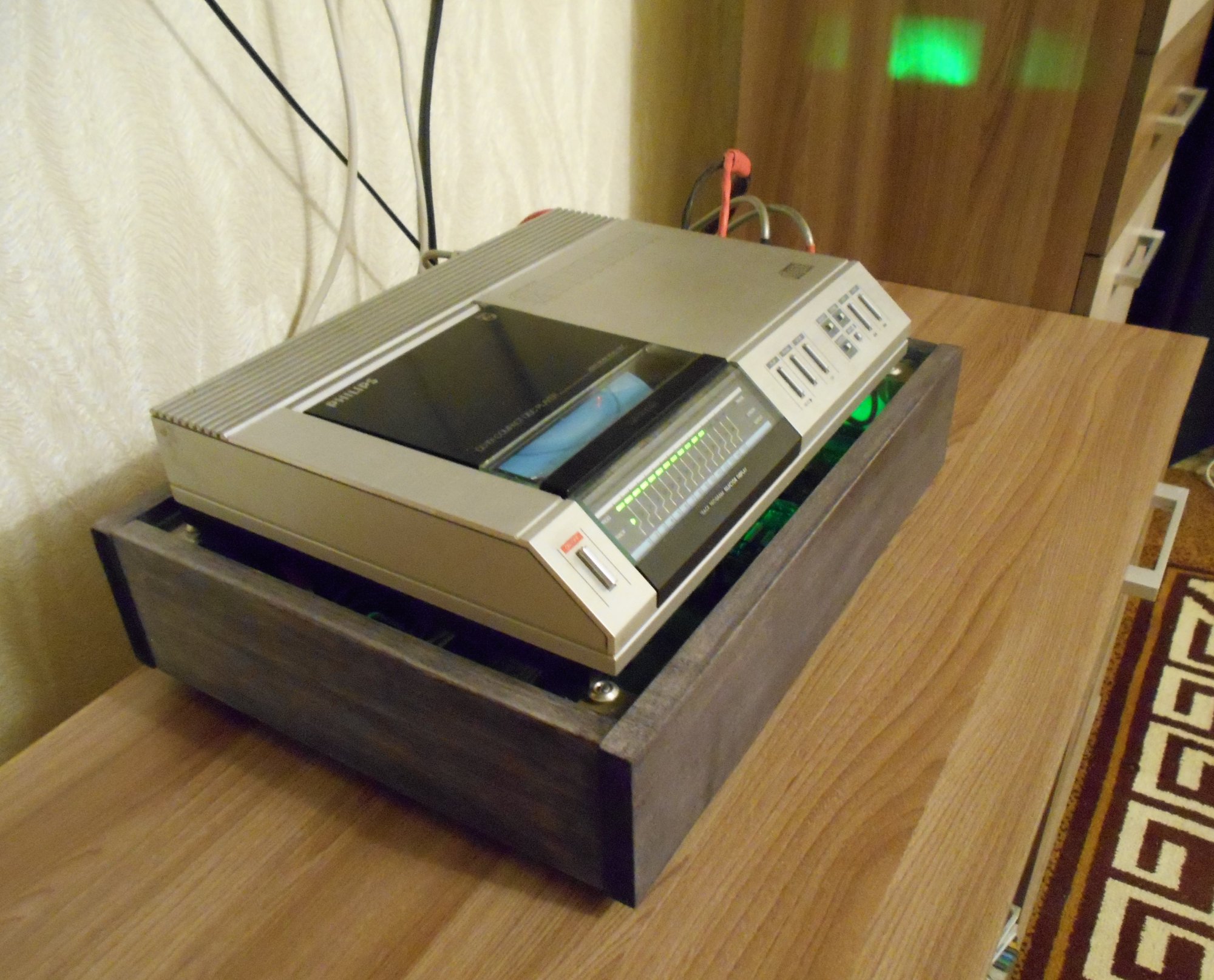

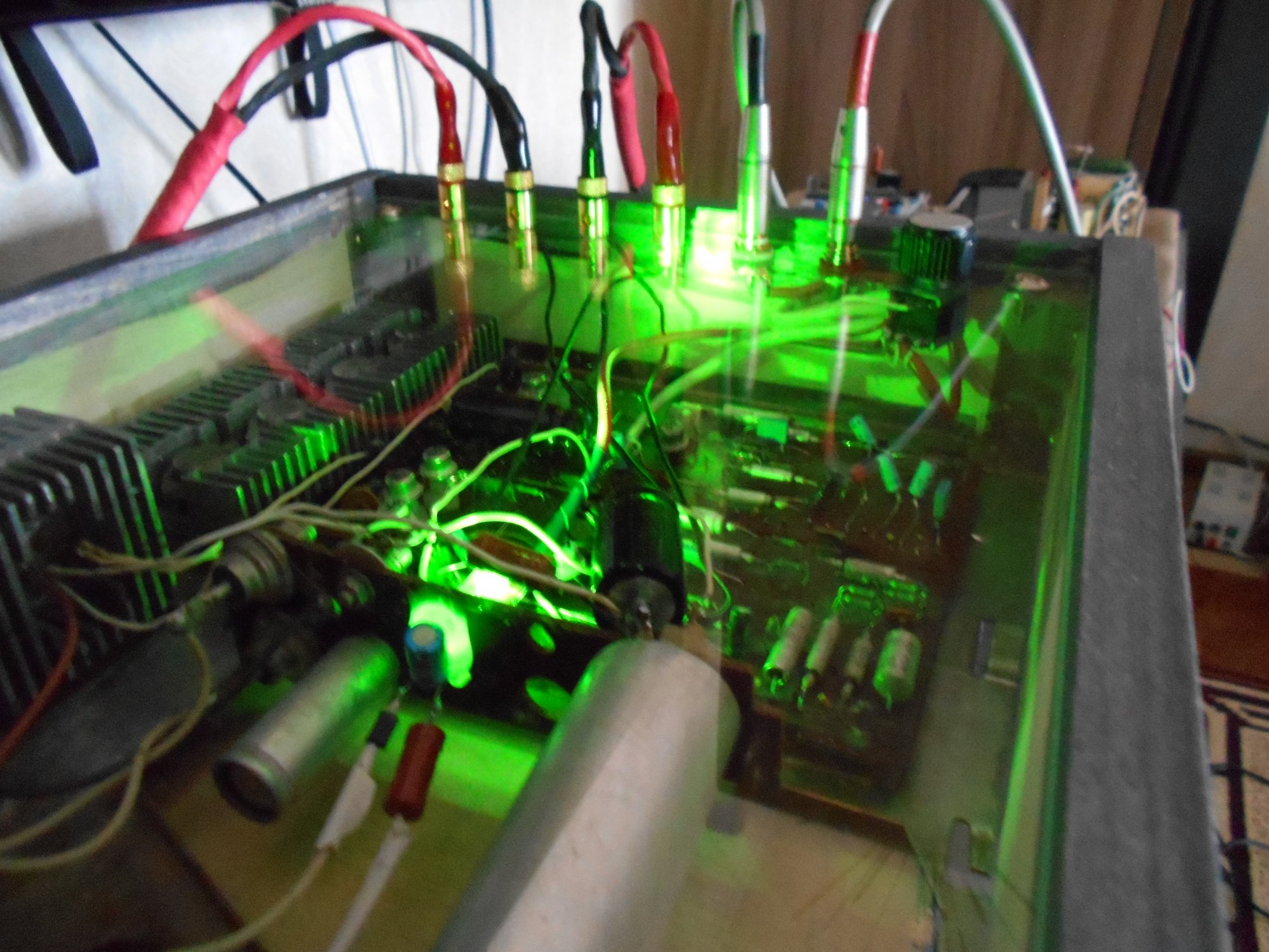

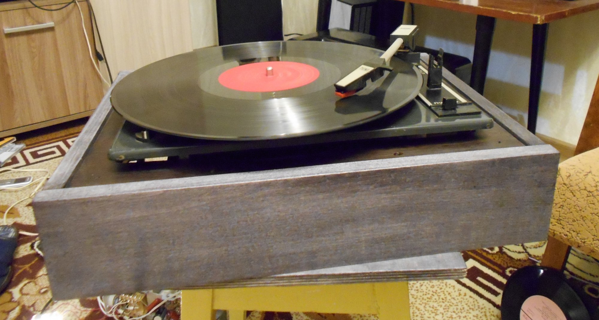

Каждый охотник желает знать где сидит... Аккорд, или история продолжается...

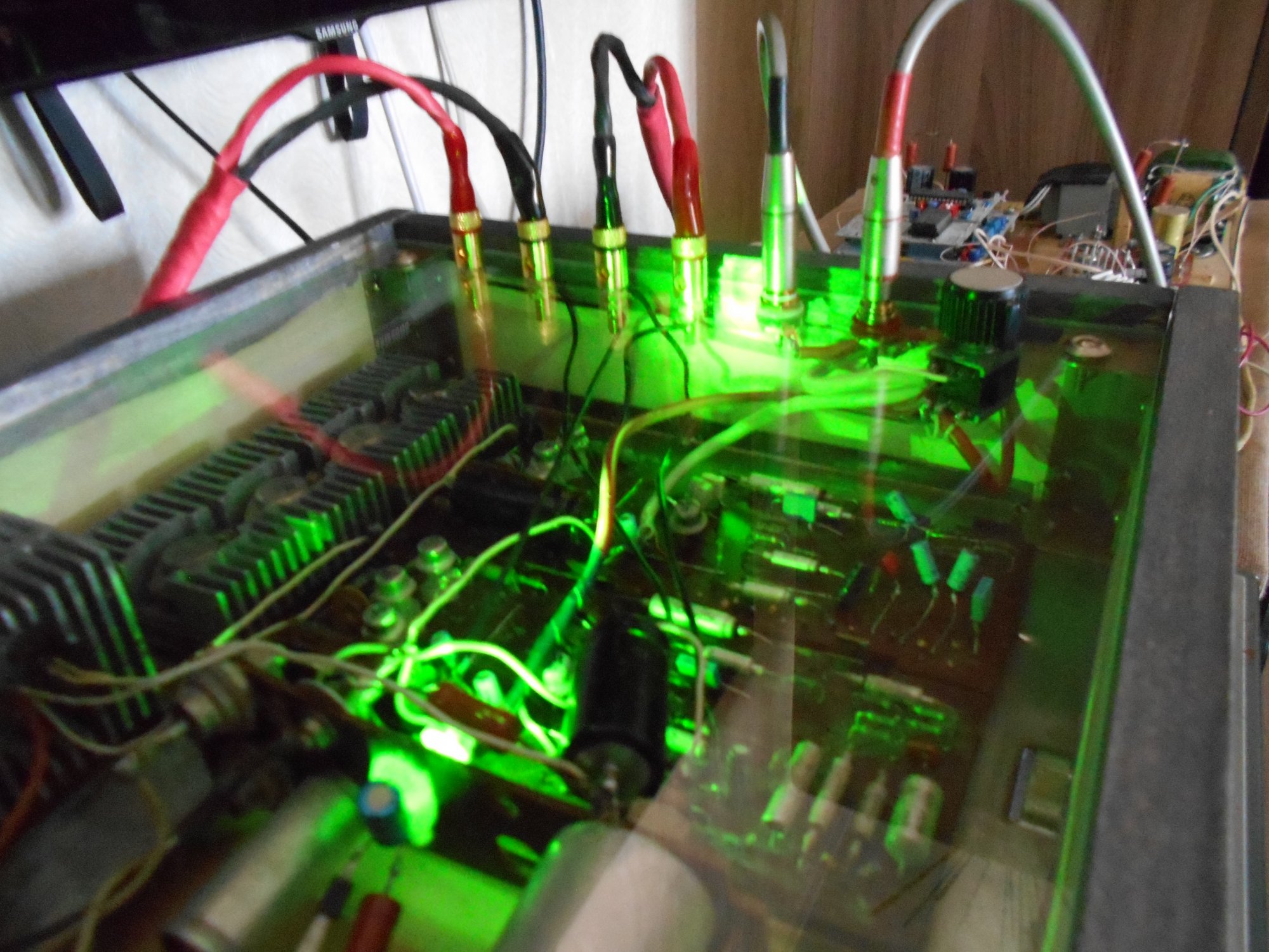

В моем случае из Аккорда я сделал ... проигрыватель. Боковые фанерки выкинул, бока сделал деревянные. Головку установил китайскую. Красота, но послушал я пластинку и... сделал из него усилитель. Пред выкинул, потому как портил он звук, да и переменные резисторы все непарные, в мусор. Транзисторы подобрал в пары, электролиты превратил в рубиконы, проволочные пружинки заменил на угольные, терморезисторы заменил на Д9 - их стоит подобрать чтоб ток покоя был 10-12мА (изначально он менее 1мА), на входе переменник ALPS, разъемы RCA. Но самое главное, как только установил зеленый светодиод - вот тут он и заиграл. smile_6 Филя стал на него как родной.

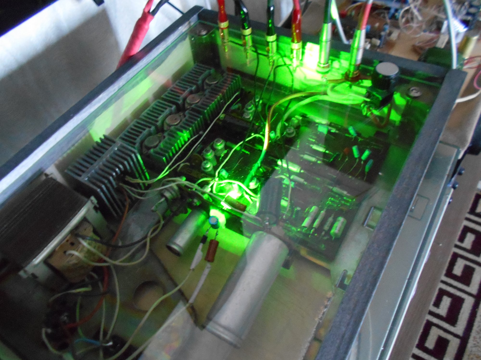

Я тоже буду усилитель из него делать,но изменения будут не такими кардинальными надеюсь)

У аккорда имеются неприятные моменты. Один из них - это зелёная гадость, которой покрыто шасси, я перевёл кучу наждачки, чтобы извести её, зато шасси блестит в отблесках света.
P.S. Так и не успел я установить выключатель, зашёл знакомый, услышал, обнял его и унёс:)
У аккорда имеются неприятные моменты. Один из них - это зелёная гадость, которой покрыто шасси, я извёл кучу наждачки, чтобы извести её, зато шасси блестит в отблесках света.
P.S. Так и не успел я установить выключатель, зашёл знакомый, обнял его и унёс:)
Так есть же кордщётки для болгарки и дрелей.Чистят любую гадость на ура , до блеска)

Загнутые ножки у трансформатора обломаются сразу. И текстолит тоже. Держатель предохранителя рассыплется при извлечении из шасси. Там все одноразовое - только тронь. Спаренные переменные резисторы имеют разные сопротивления - настроить ими одинаковый тембр и баланс каналов невозможно в принципе, оттого и выкинул всю эту тряхомудию. Транзисторы выпаивать все и подбирать по коэфф и обратному току. А вот выключатель питания там замечательный - гениальная конструкция.
Какая головка? Если пьезо, то всё проще - не нужен чувствительный усилитель-корректор, но нужен высокоомный вход сосущий помехи (про низкоомный вход для пьезо не пишу).
Повторитель на полевике или биполяре - не проблема, но монтаж должен быть правильным.
А вот всякие лишние контакты переключателей, провода, регуляторы тембра, советую выкинуть (или сделать релейный обход).
Остаётся одна платка УМЗЧ и это резко всё упрощает,
особенно если УМЗЧ умеренной мощности (до 10 Вт) и расчитан на работу на ШП динамик.
