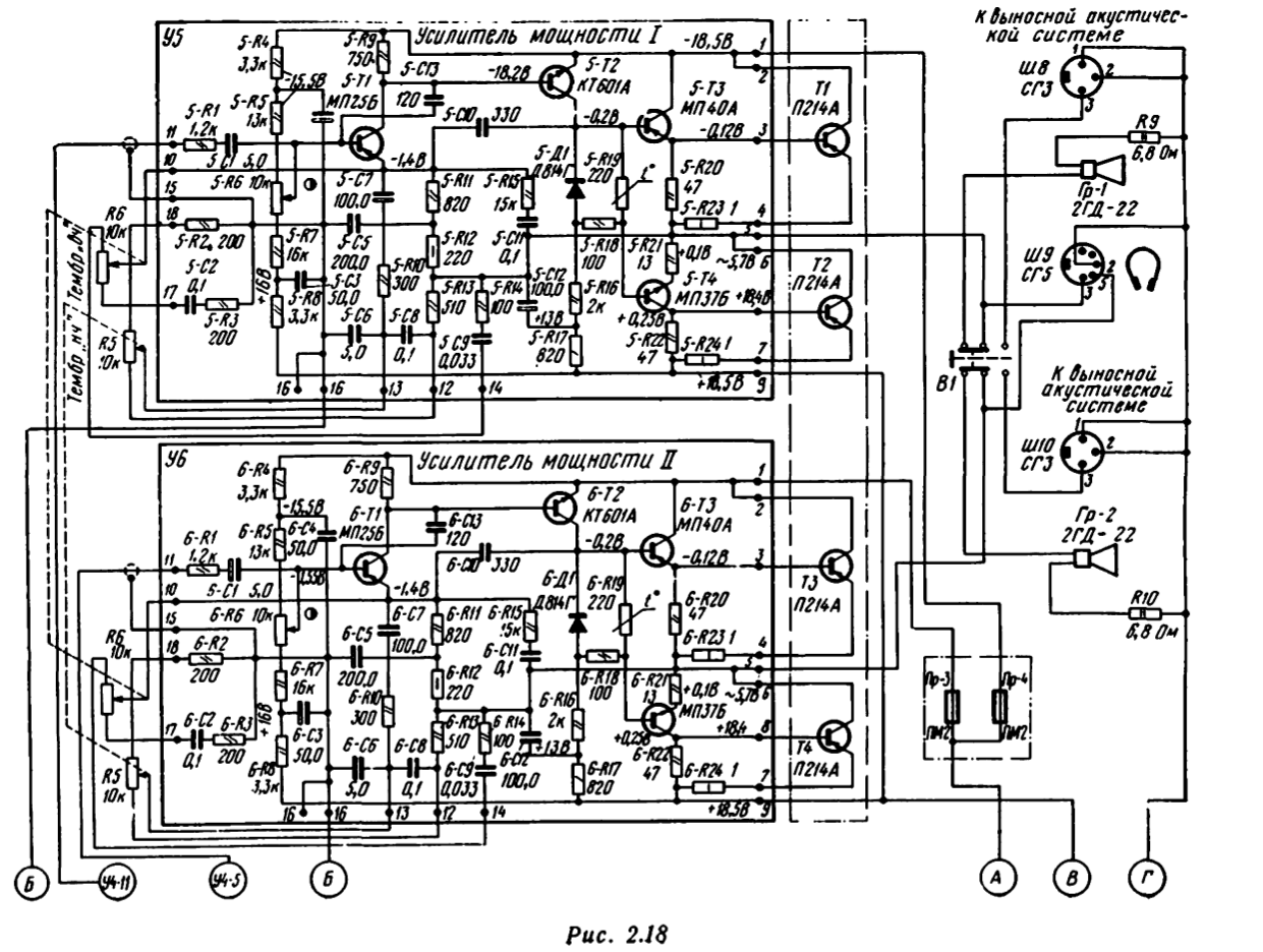

Где цифра 1,это минус?И почему то ,было 3 провода припаяно,а на схеме 2. А где 2,размыкаемый контакт?
Если это фрагмент схемы аккорда (рижского), то единица в красном квадратике - это земля, а земля сидит на плюсе. А вот если это, похожая с виду на аккорд, россия на кремнии - то всякое может быть. Для полной уверенности публикуйте всю схему. Про цифру 2 ваш вопрос непонятен.
Если сплан, то есть на сайте архив с программой
Спасибо,гляну,попробую.Что то качал даже ,но не уверен,вроде генераторы только.
Цифра 2 там основание Т с кружком. А не просто соединение.Это место пайки обозначается что ли?Насколько знаю кружок чёрный на пересечении дорожек ,точка пайки,просто пересечение - нет.
:) кружок - это экран, соединенный с землей, а внутри экрана провод проходит куда ему следует, он с экраном не соединён.
Перевернутое Т - значок земли.
Понял,спасибо,да там много экранированных проводков.Теперь ещё проще будет разобраться.Большинство обозначений я знаю в общем,но без тонкостей.Типа полосок на резисторах,пока не заучил,катоды,аноды и т.д.Пока тёмный лес.

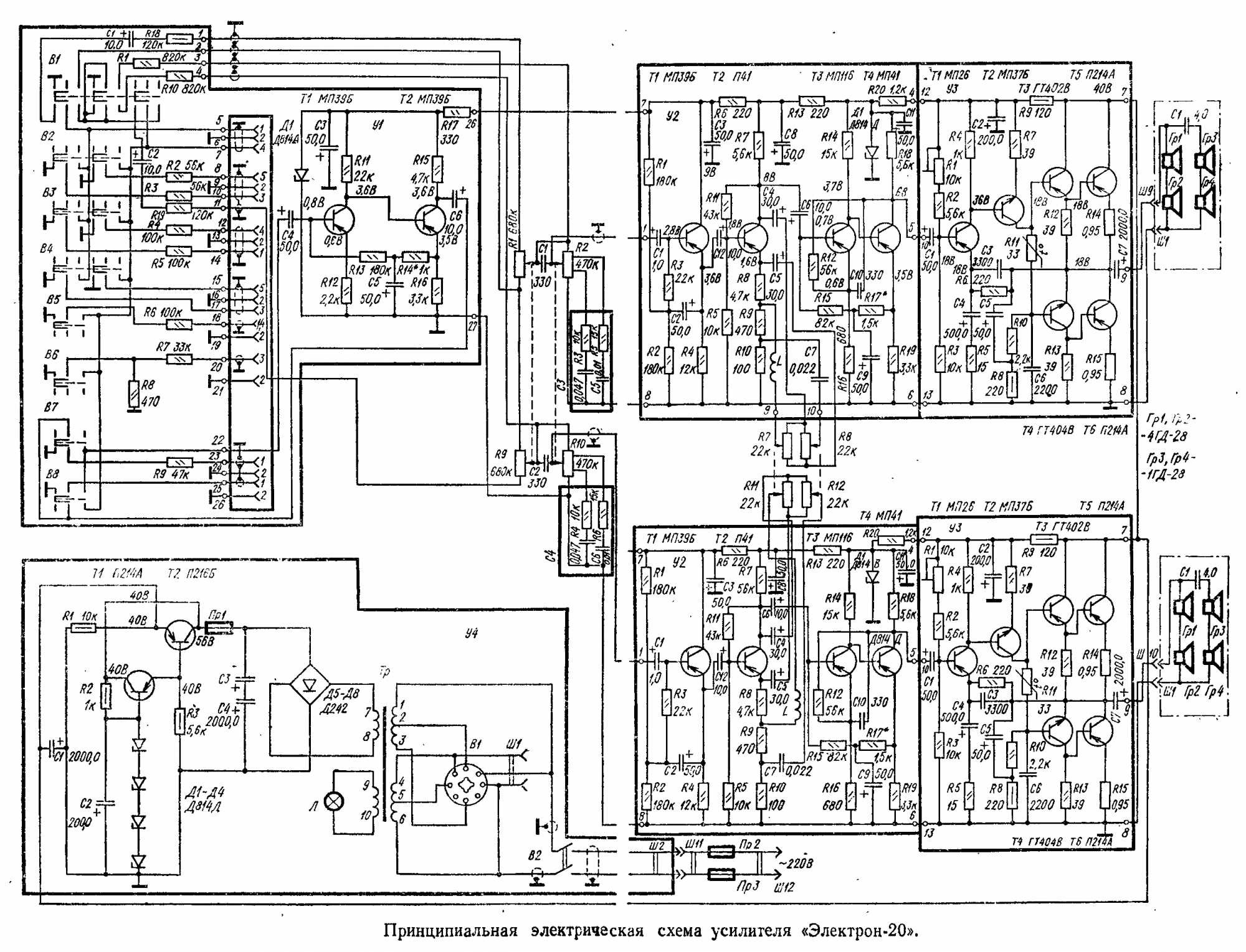

Владимир, пока неуверенно Вы в схемах и элементах, поторите усилитель мощности Электрон-20, это последние 6 транзисторов, питание -22в как в Аккорде, вместо гт402-404 и п214 из Аккорда мп25-мп37 и п213, резисторы, конденсаторы можно как в Электроне оставить. И убедитесь, что Аккорд фуфло, а добавка одного n-p-n транзистора и непосредственная связь, это только благо.

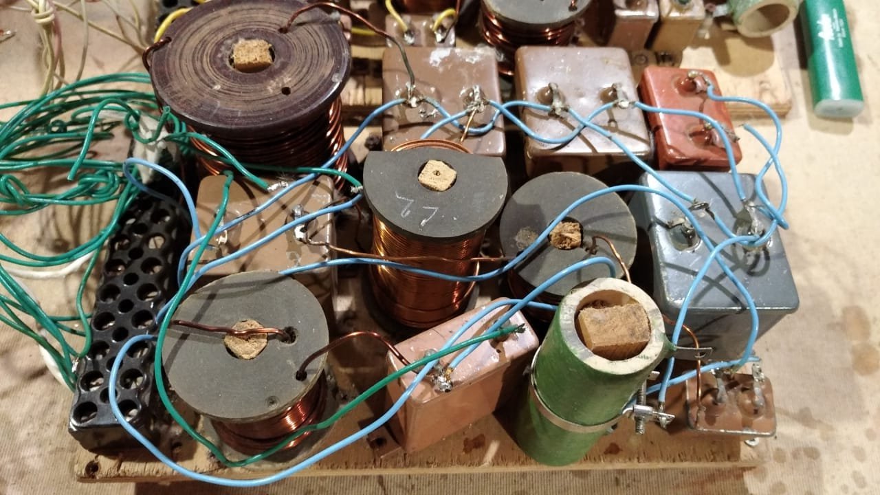

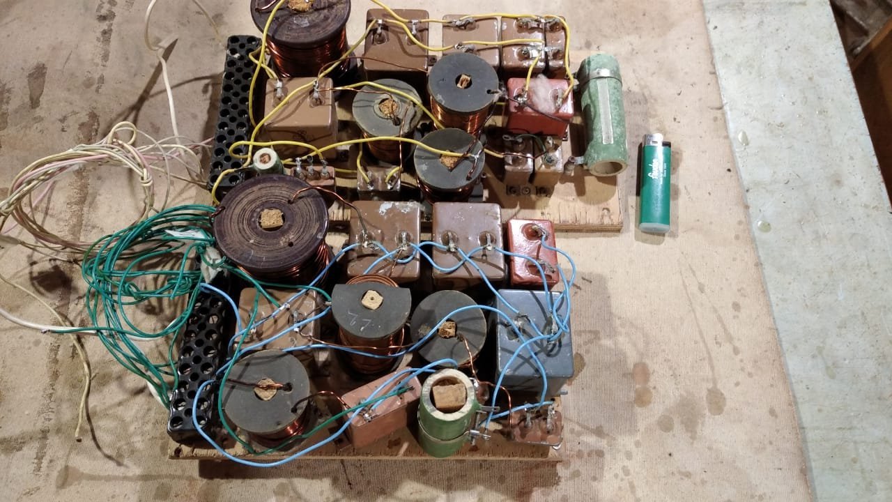

Фильтра,как сказали от С90.самодельные,но размер что то великоват.катушки огромные,резисторы вообще.Это точно для них?
Взял на детали просто.Хотя проверить можно конечно по звуку, что там напаяно.... Хотя под какой сетап делалось никто не узнает уже.

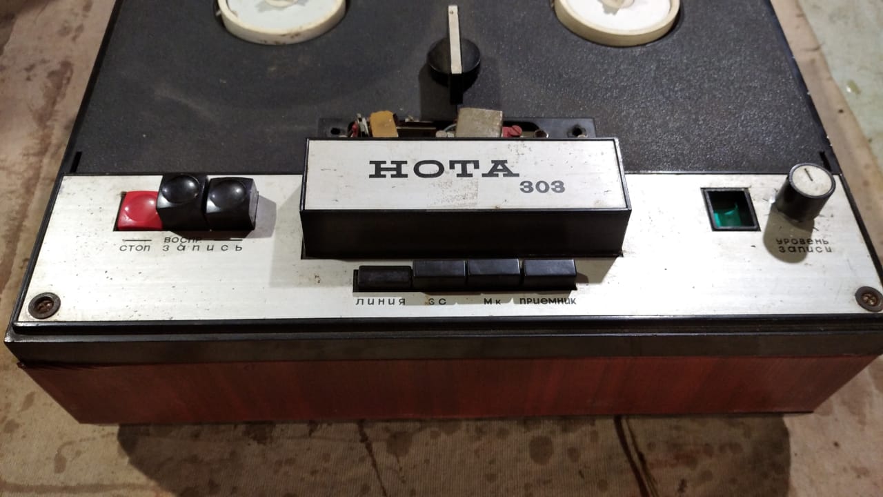

Ещё там кое что,катушечник Нота 303,у неё своя тема будет,рабочая.

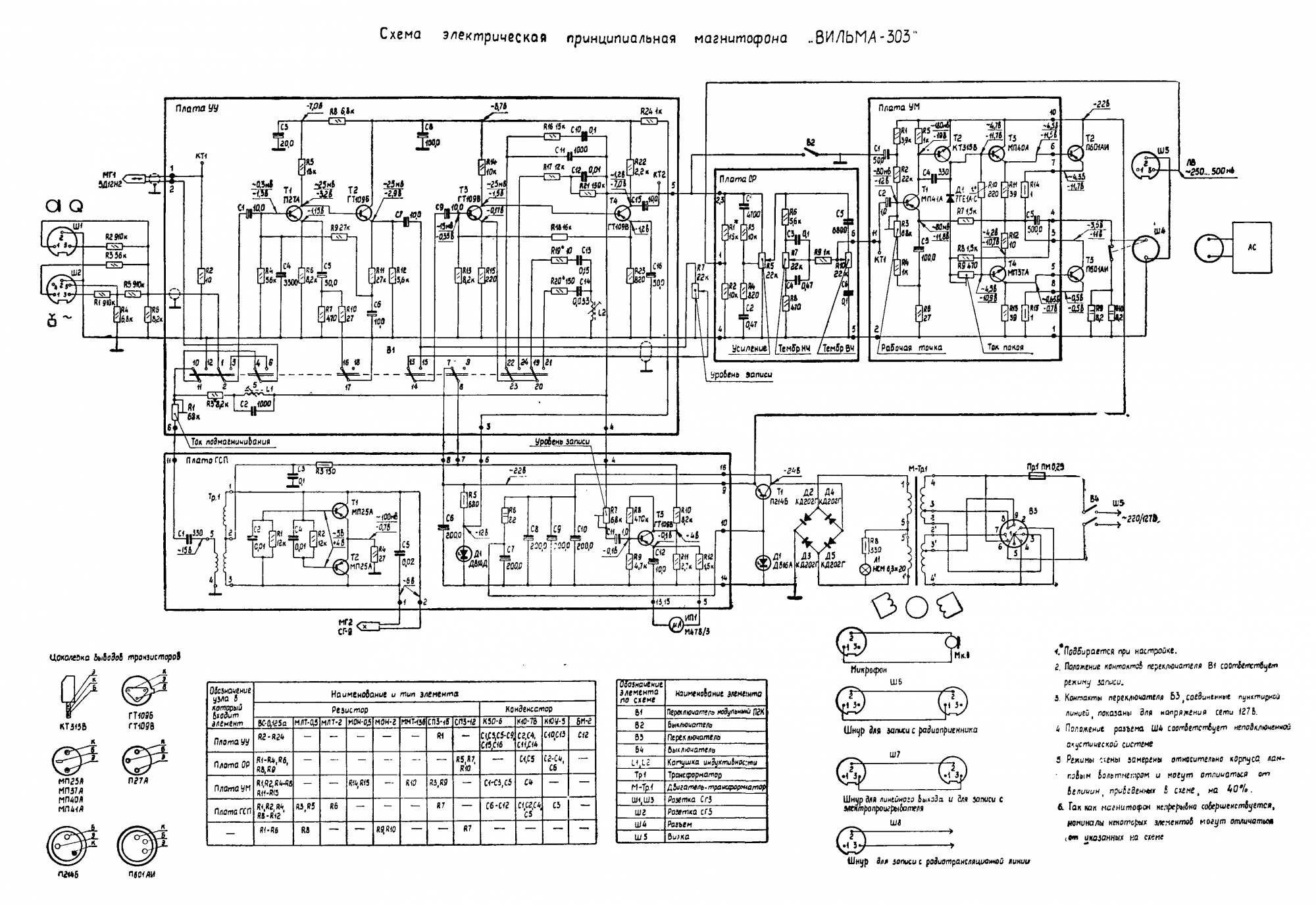

Вместо Аккорда также можно Вильму, тоже -22в питание. Хорошо если п601-п605 найдете(радиатор не совпадает, но можно доработать), можно и п213 поставить. Если тембры надо, и Аккорд сделать по Вильме

Детали фильтров мне нужны,мало ли что поменять катушек и проволоки вообще нет
В деталях фильтров тоже вижу ценность. Есть провод и каркасы. Подмотать-отмотать куда проще, чем делать с нуля. Нужен только китайский приборчик-измеритель.
Да и конденсаторы с резисторами пригодятся.
Нужна первичная переработка: что-то выкинуть, что-то оставить. Сами детали фильтров можно свалить в коробку - не так много места займёт.
