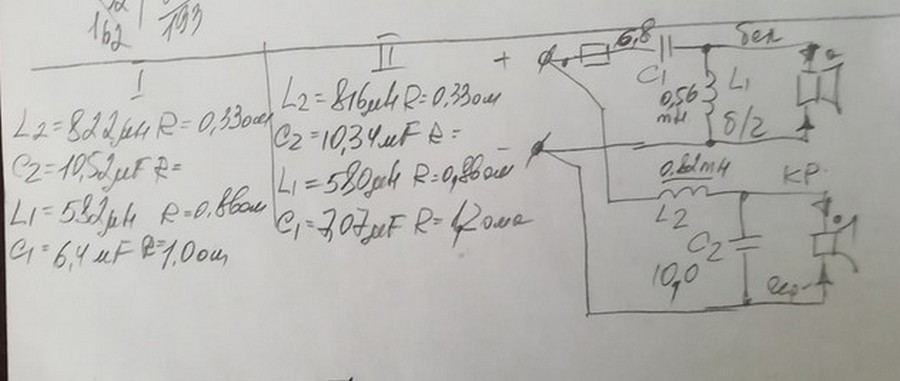

Собрал этих квадратных шалунишек. Сегодня. Поводки не припаивал. Лежат мордой вниз.
Вчера измерил индукцию в зазоре с магнитом бОльшим по диаметру. Равным наружному фланцу (с керном) - индукция осталась на уровне своего бытия с магнитом от микроволновки, но меньшего по диаметру. Пришпандорил к бОльшему маленький. Всё так же на отталкивание. Индукция выросла ещё больше.
Магниты и динамики пометил. Впоследствии, если конечно понадобятся, буду приклеены. А пока подожду приезда пищалок. Их всё равно вскрывать. Одну для ремонта, другую для ревизии. Посмотрю, что там у них в зазоре и на них будет ориентир. Может дополнительные магниты для НЧ вовсе не понадобятся.
Разделительный фильтр планирую ровно такой, какой был в "Sony APM-500"
С катушкой в его НЧ части с минимальным сопротивлением.
Логика?
ВЧ динамик,с этим фильтром справляется на ура с любой, допустимой для АС мощностью.
Кросс-параллелька? На двухполоску с возможностью широкого перекрытия совместного диапазона??? Хммм...
Послед.-кросс не?

Послед.-кросс не?
Можно конечно. Но....
Пищалка именно с этой (фильтр), пятисотой акустики. Показала себя просто изумительно.
Этот же квадрат - НЧ/СЧ, чуть больше по площади чем в оригинальной пятисотой, но думается мне, что играть он будет так же от всей души и с данной пищалкой споётся. Ну и Андрей,так-то я в выборе не ограничен. Можем всякие попробовать. Но начну я по любому именно с этого фильтра.
Что за спецконденсаторы с активным сопротивлением 1 Ом?
Обычные биполярные электролиты. Чиста-канкретна-японские. Такое сопротивление они имеют на частоте измерения в 1000 Герц. Индуктивности тоже на ней измерялись.
Немножко отслеживаю тему, и "нутром чую", что останется в послед. катуха малая + кондёр + резючёк на вч... smile_10

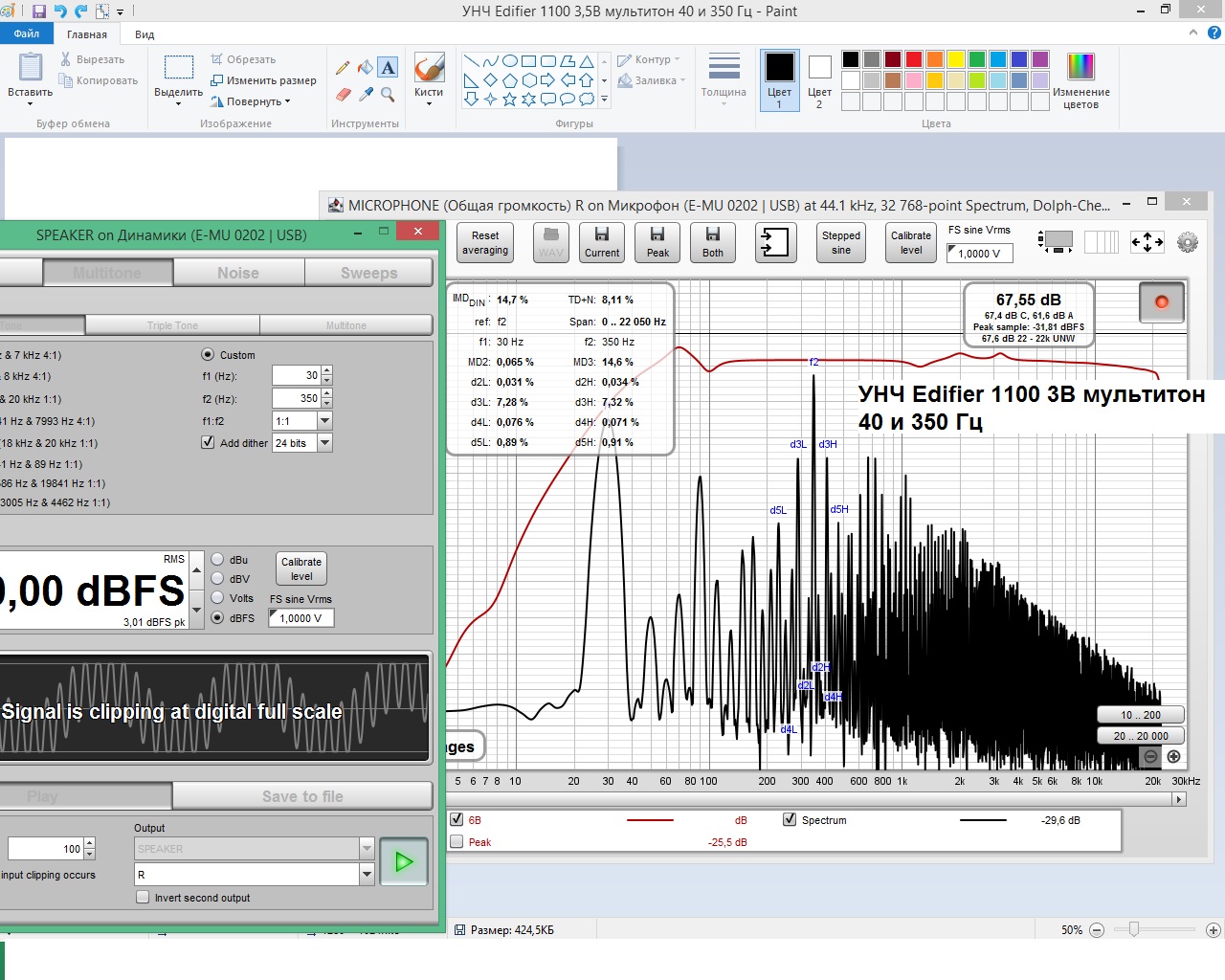

Какой уровень нелинейных и интермодуляционных искажений на частотах работы ПИ?
Под интермодуляцией я буду вынужден понимать разность собственных частот НЧ динамика и собственно ПИ
Нет, ни так. если ПИ работает на участке 50-30 Гц на УНЧ нужно подать две частоты, например 45 Гц и 30 Гц и измерить MD.
примерно так.
