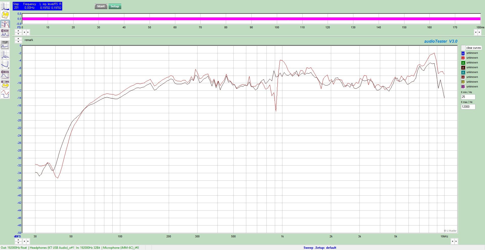

На графике почти ничего не изменилось.Попытаюсь таки найти.

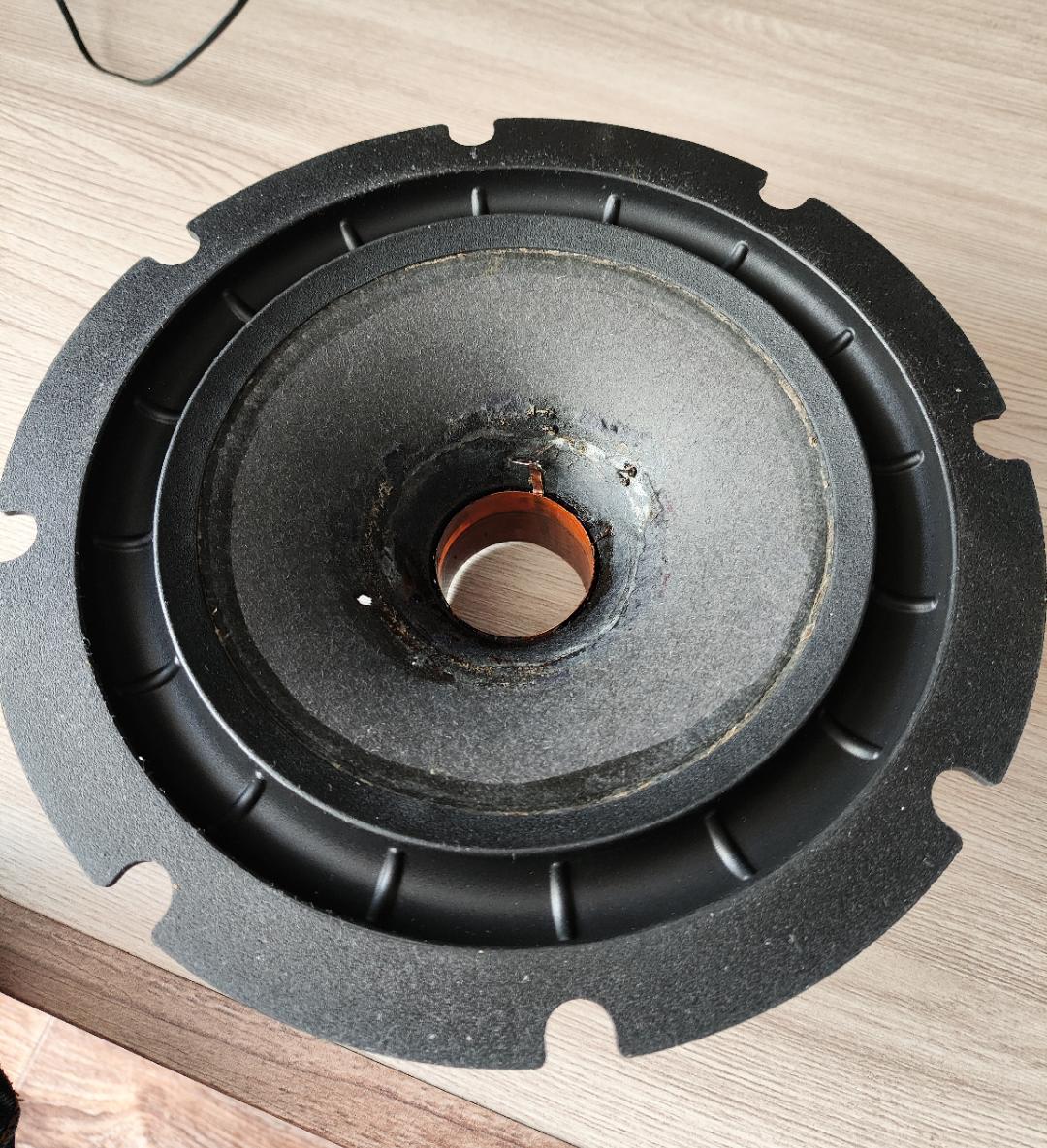

Интересен вопрос оптимальной площади ПИ... экспериментально мой выбор 2хSd динамика
Хорошая площадь ПИ! smile_18
На мой взгляд 2хSd это предел оптимальности.
Идеальный вариант это соответствие площадей, в крайнем случае 1.5Sd.

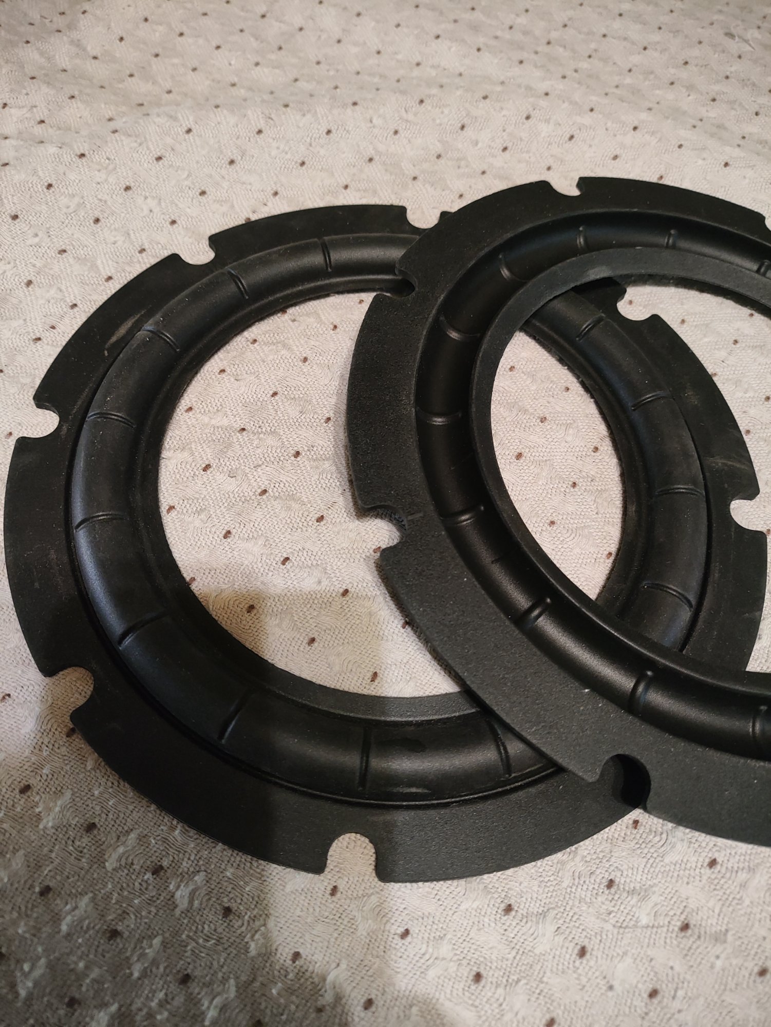

Более важный параметр это размер подвеса ПИ, точнее его длинноходность, чтобы обеспечить достаточное объёмное смещение.
Выбор большей площади по отношению к основному излучателю скорее всего связан с ограниченным выбором крупных подвесов в доступности.
Даю пояснение, ибо проводил эксперименты: чем больше площадь ПИ тем больший вес должна иметь мембрана в выбранном объёме акустического оформления для достижения расчетной частоты настройки, а следовательно падает эффективность его излучения.
Поэтому в будущих проектах планирую использовать ПИ одного калибра с НЧ головкой, благо нашел подходящие длинноходные подвесы.
Несколько экспериментов с доп. грузом слишком мало для понимания принципов ПИ.
кроме добавления груза ещё можно изменять гибкость подвеса. Странно что то до сих пор никто не догадался.
следовательно эффективность не упадёт.
