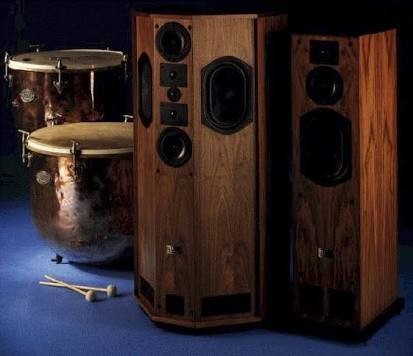

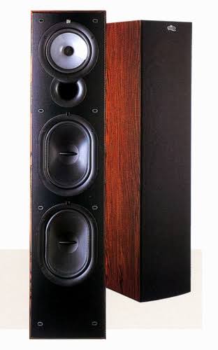

Про такие KEF Q75.2 думал, я их видел, но не слушал... Хорошо видна как-бы ручка, повернув за которую, заглушка в центре ПИ вынимается и открывается второй порт ФИ (я злобно гоню, не верьте!)
Не, еще старше, типа таких. И двухполоски у них удачные были, минимониторчики.
KEF Reference Model 101
KEF Reference 103.2 Бекстреновые мидбасы. Конечно ВЧ до современных не дотягивают, но звук очень хорош.

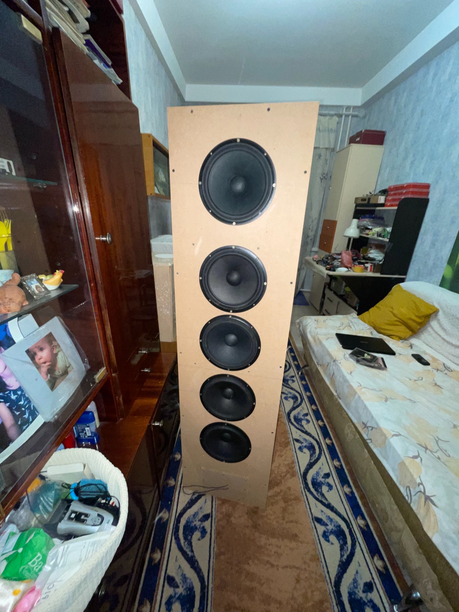

И меня чегой-то потянуло на простые ширики, но в относительно большом щитке 50х50 см. Вот так будем сидеть и их слушать, а потом незаметно для нас отнесут их вместе с нами на свалку, где и наступит финальная заря заката. Нет! Не будем больше заниматься звуковым дауншифтингом, чтобы на св@лку не отнесли.
Мдя... А мы вот как раз занялись. И прям как то душа радуется от звучания, спасибо нашему АБ)
Всё-таки надо тот экранный ширик-пырик через катушку запитать, а рядом ВЧ поставить хоть с первым порядком.

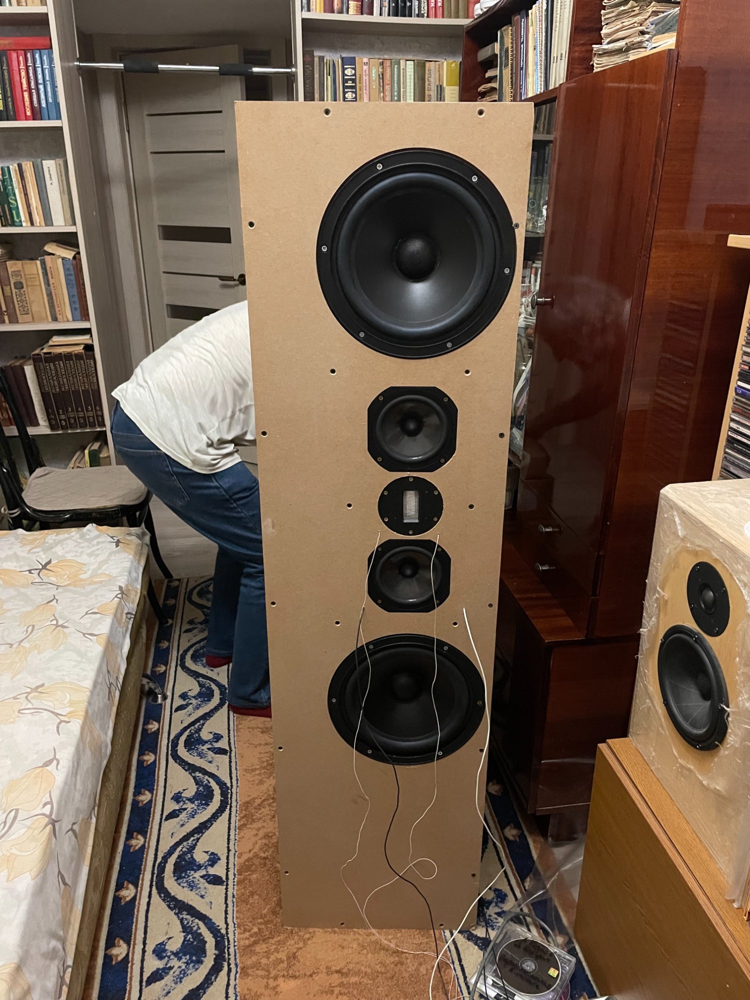

К ширикам я равнодушен совершенно. Увы. Но в любом случае, широкий баффл только на благо всегда. Наш последний проект по морде имеет 700х1120 мм. А будет и еще побольше. Правда в три полосы. Где-то грааль уже близко))))
Да уж! Внушает! Есть коэффициент золотого сечения ≈ 1.618. Умножаем ширшину баффла 700 мм на коэффициент 700x1.618=1326 мм. Прошу Вас срочно увеличить высоту с 1120 мм до 1326 мм 😆 для приближения к звуковому Граалю

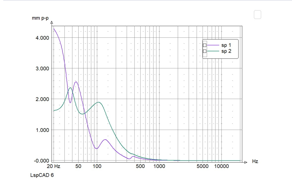

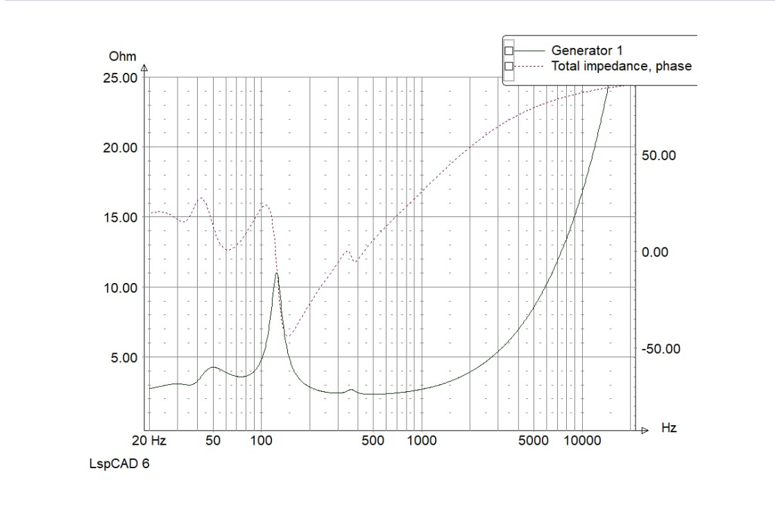

Я пытался моделировать использование ПИ в БП,
по аналогии с навороченным БП8 от Bose
Зачем ?
либо сами по себе динамики НЕ низко играющие и весь низ должен добываться за счет резонансов иначе кина не будет.
Ничего не понял
Зачем ?
Ничего не понял

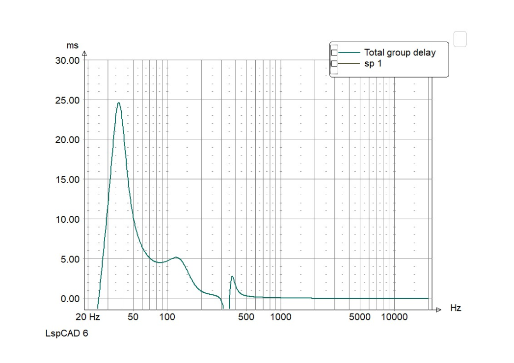

У фирмы же есть их Акустимас линейка. Но нижняя воспроизводимая частота там просто смешная. Интерес был посмотреть в чем же была причина таких скромных показателей при таком сложном оформлении. Пытался вместо парных гд подставлять соответствующие ПИ, ровно как и подставлять отдельные камеры с\без них.
Ответ оказался прост - суть той линейки не в производительности, а в гармониках от множества резонансов.
В принципе я и хотел его по началу повторить, чего собственно и загорелся небольшой интерес. Но остановило две вещи - одну я указал (надобность либо идеальных по повторяемости параметров гд, либо при использовании ПИ тот не должен быть замкнутым между двух закрытых объемов иначе прироста в давлении особо не окажется), а вторая это мне не хватило бы струбцин :(
Всё равно не понял для чего в бандпасе - " Не низко играюшие динамии " и где там ПИ встроен.

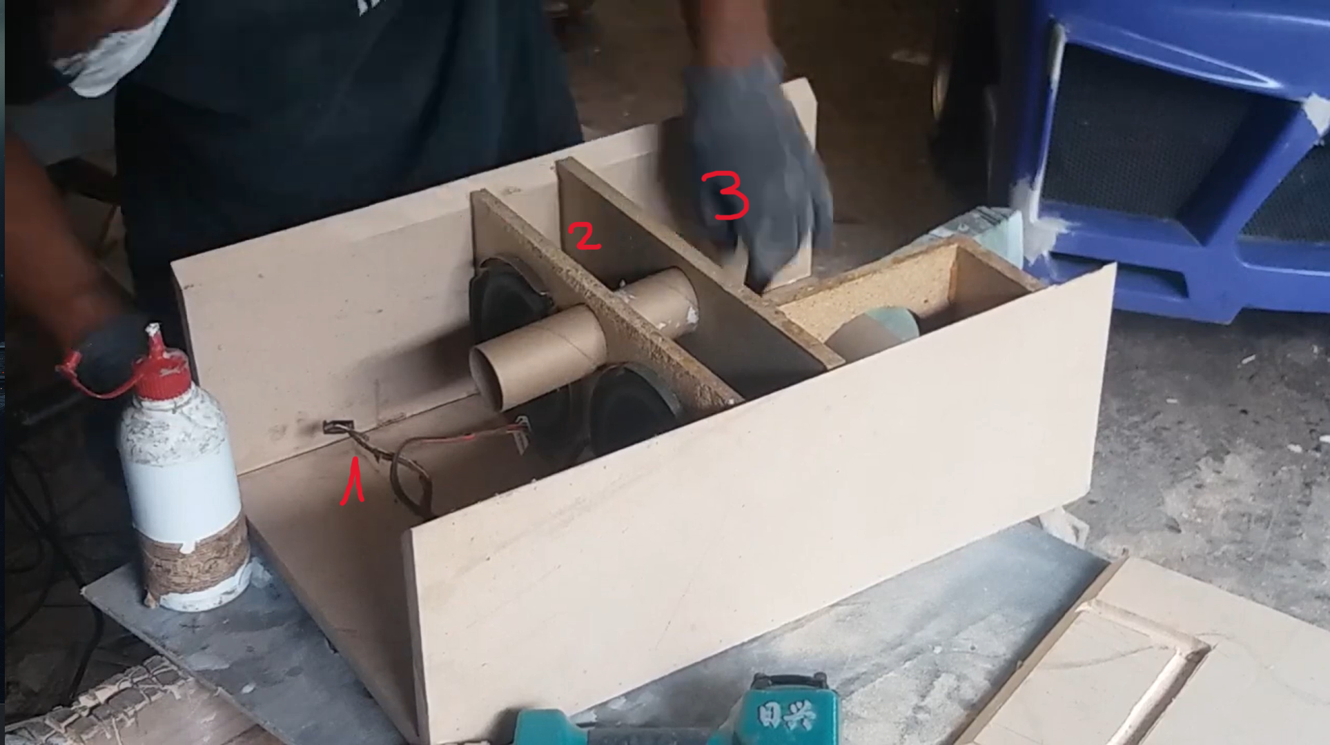

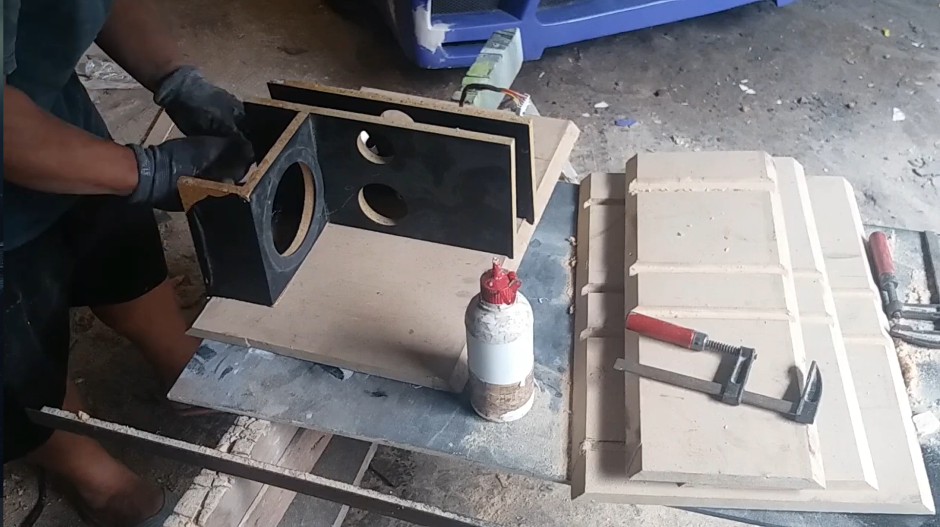

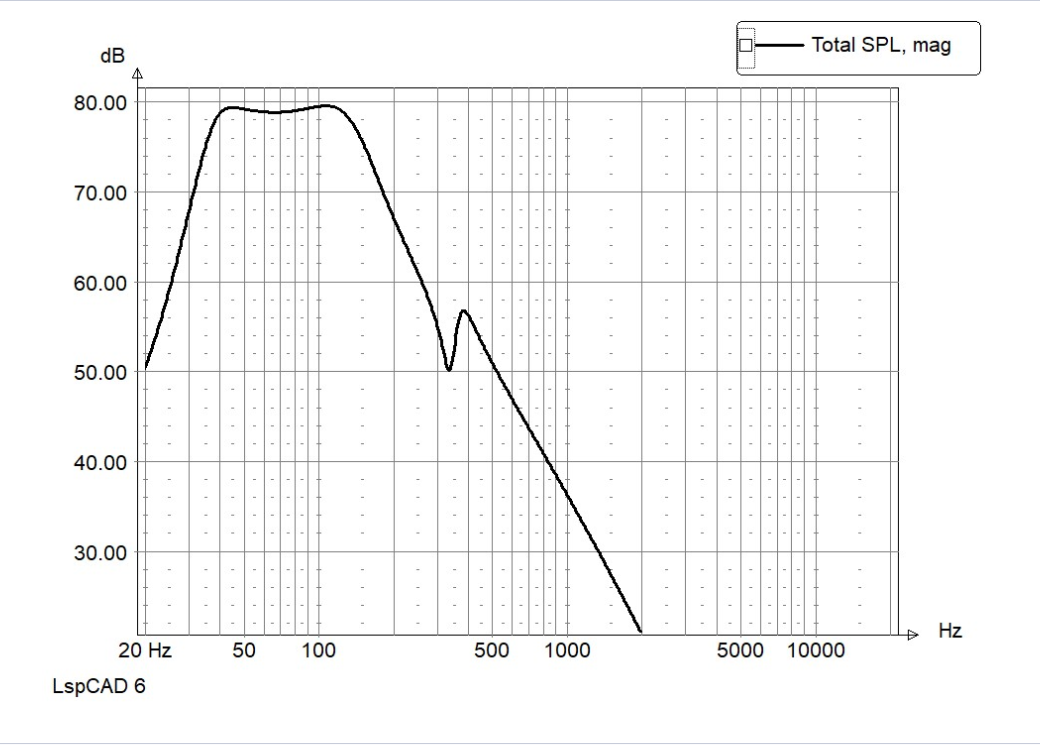

Bose Acoustimass : 3 объема с 3 портами и 2 динамиками + отдельный объем с 3 тим динамиком .
Динамики 3х 25ГДН-3-4-4
Ну да 40 Гц в полку без корекции ,- скромненько так .
Я даже такую с тремя объемами и не видел. Видел с двумя объемами: корпус был по диагонали разделён, два динамика 🔊 внутри, наружу выходили две трубы 🎺– из каждого объема.
Я так понимаю они разных конфигураций бывают . На картинках 5 серия
