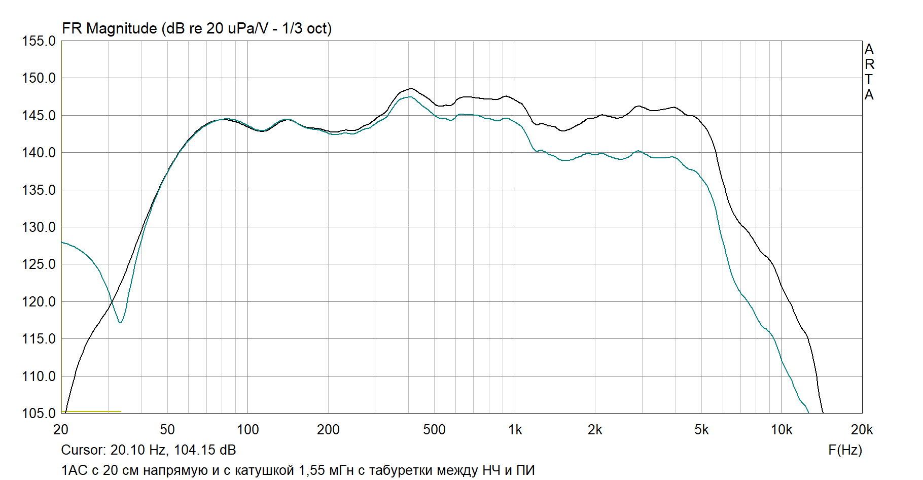

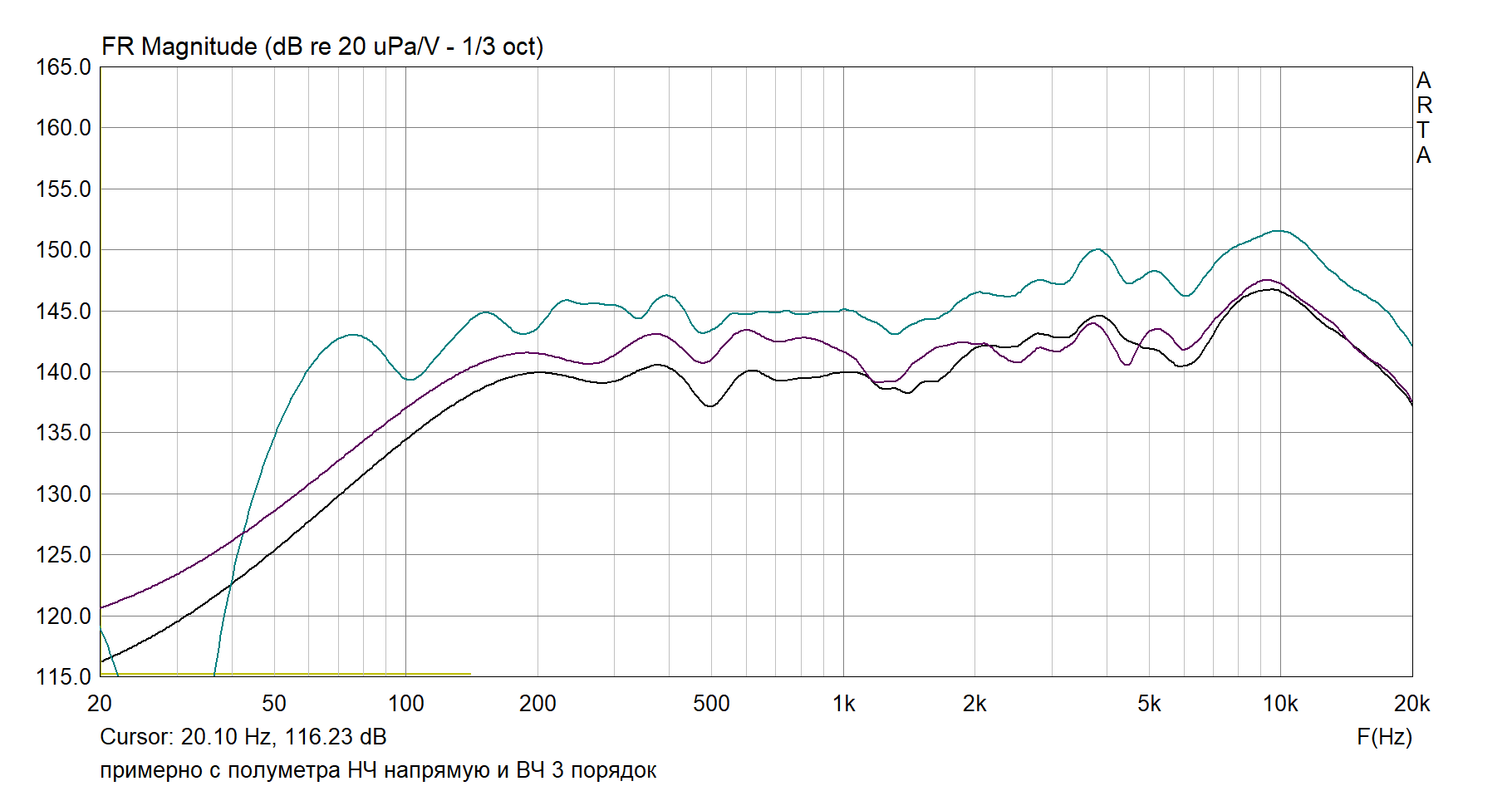

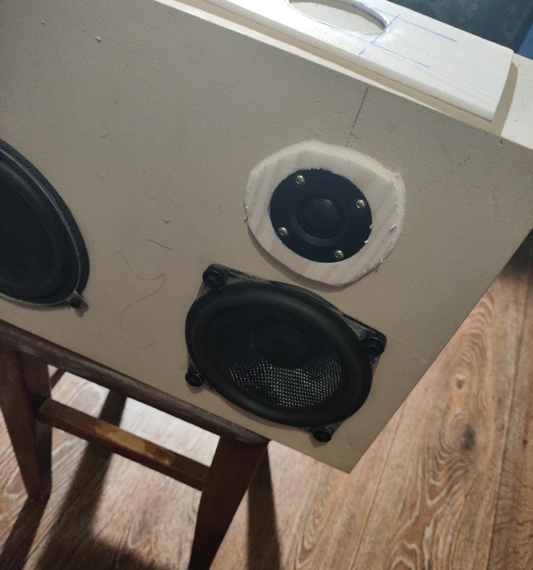

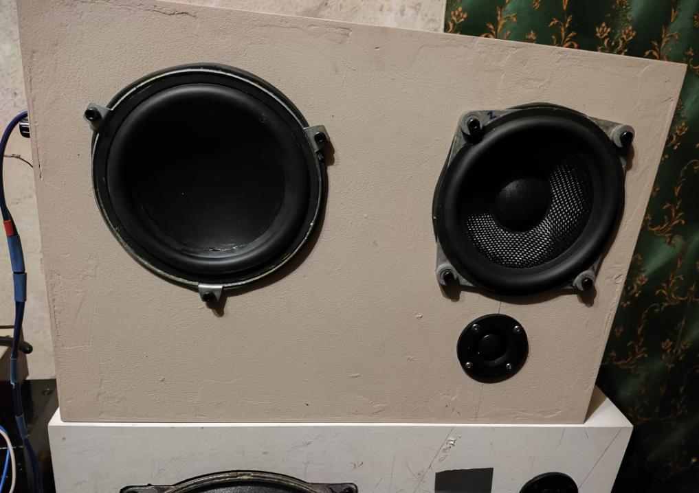

Даже не знаю, стоит ли пробовать, менять настройку ПИ?
что расчет кажет исходя из параметров ТС?
что с герметичностью?
для ПИ экструдированный пенополистирол, лучшего не придумаешь.
Если есть листовой пластик 1-2мм на пенополистирол будет идеальным вариантом.

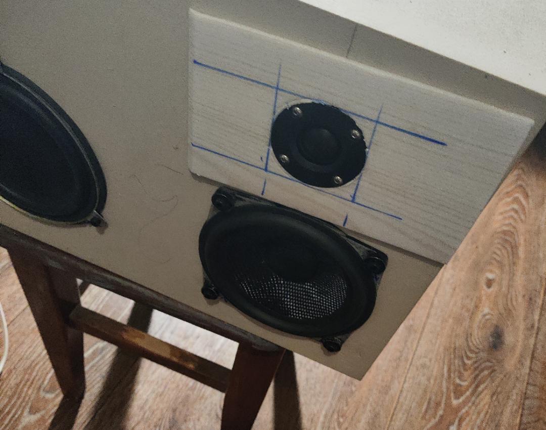

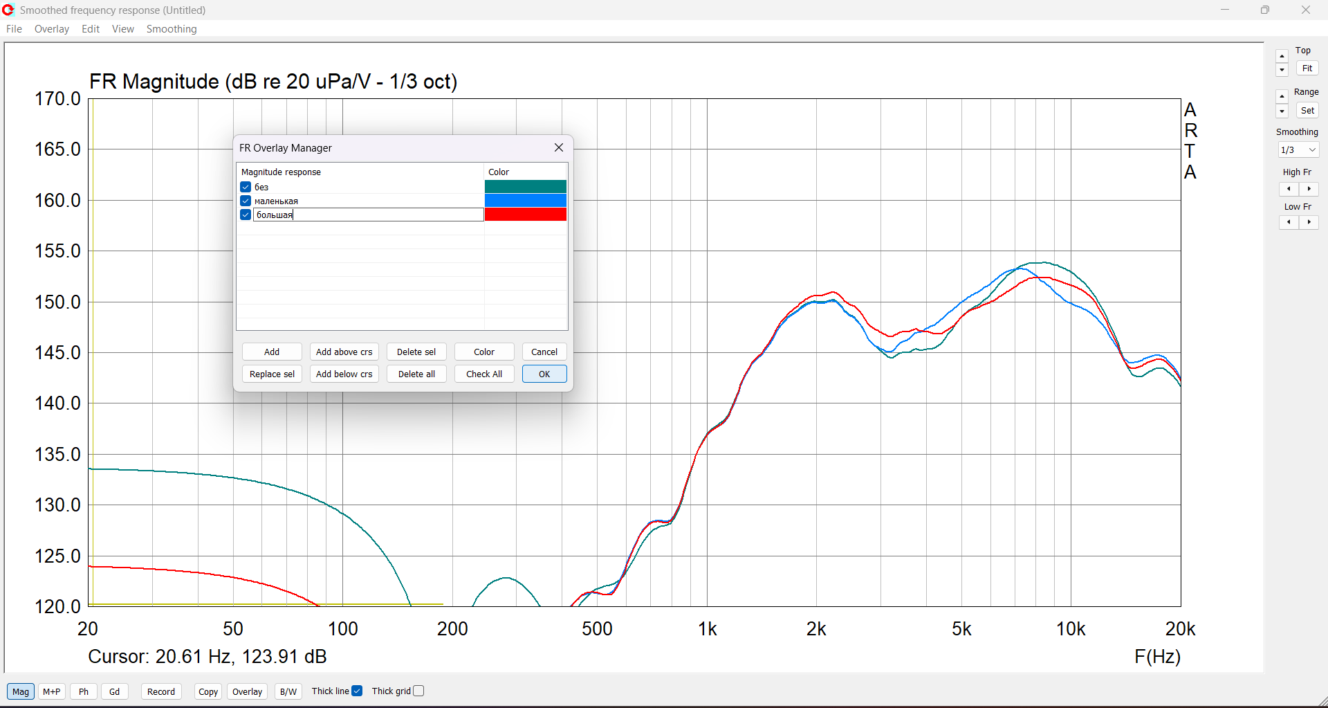

Ну, расчет я делал простой, взял что получается с динамиком в ФИ, какой нужен ящик, и заменил ФИ на ПИ в надежде что получится.
ЭППУ лист ради двух кружочков по 10 см жалко покупать. А потолочная плитка слабоват, примерялся я. Найду что нибудь, главное что есть от чего отталкиваться. Попробую и что покажет уменьшение объема.
Герметичность средняя. Один на другого откликается хорошо, но воздух симфонии. Хотя бы через болты. Возможно в итоге я туда, вокруг каждого болта замажу силиконом, или чем-то подобным. Но это когда уже менять ничего не буду.
Думал попробую и предыдущие 5" с магнитами от 10гд-30е, но увы, один из них уронил и АЛЬНИКО отклеился, а намагнитить нечем. Но и желания нет лишними экспериментами заниматься.
Заказал ещё из Китая сотню магнитов 3*10 см., попробую, скажем по 30 штук вместо феррита вплотную кольцом их поставить в МС от 6гд-6, или подобную. Родная высота магнита 14 мм, то есть с неодимами керн станет выступать и МС будет симметричнее, как у 30гд-2. Ну и суммарно выйдет сильнее чем феррит

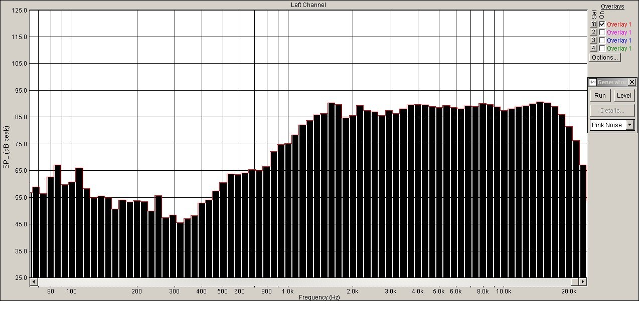

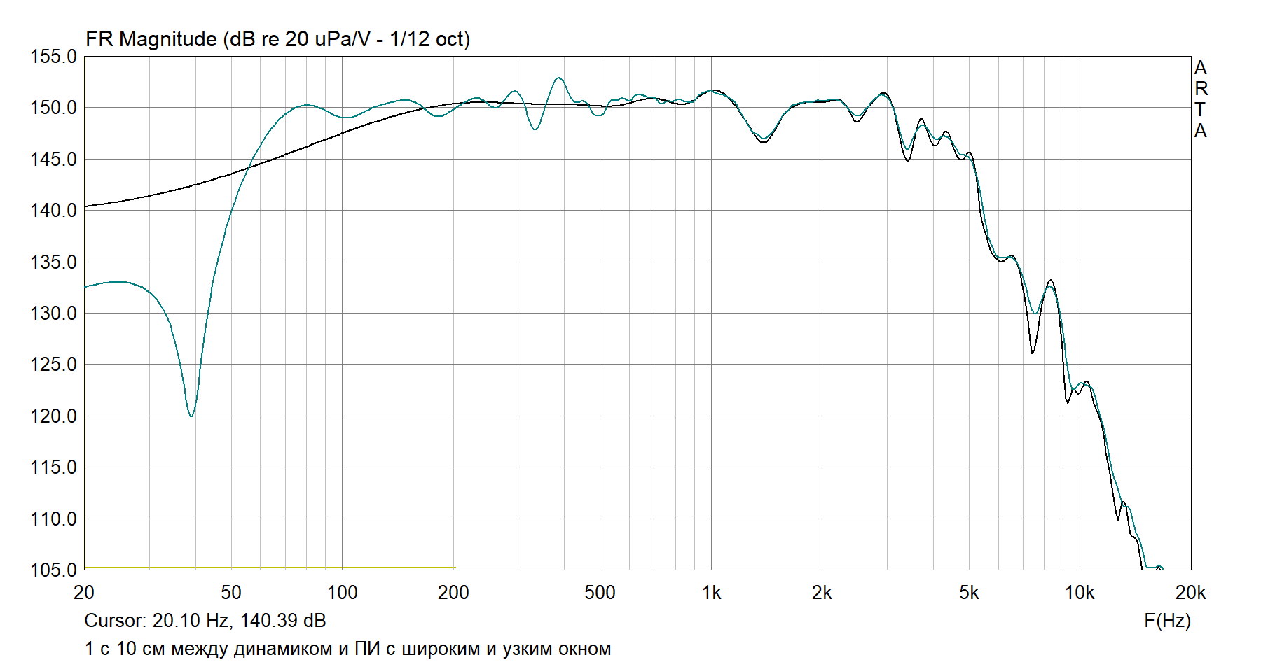

Хозяин барин, но меняя настройку ПИ даже в пределах 5 гц, заметно меняется басовая полка (звук соответственно).
Мгновенное переключение 2-х ящиков с разной настройкой, что больше понравится с точки прослушивания (микрофон уже вторичен).

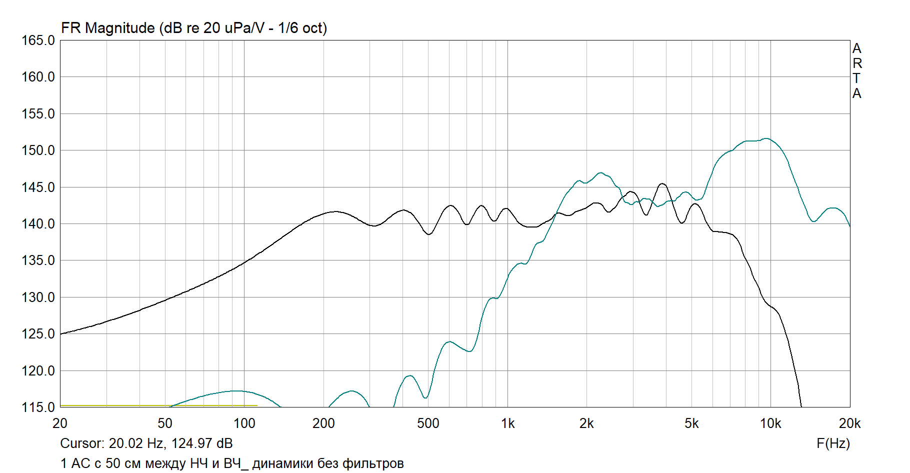

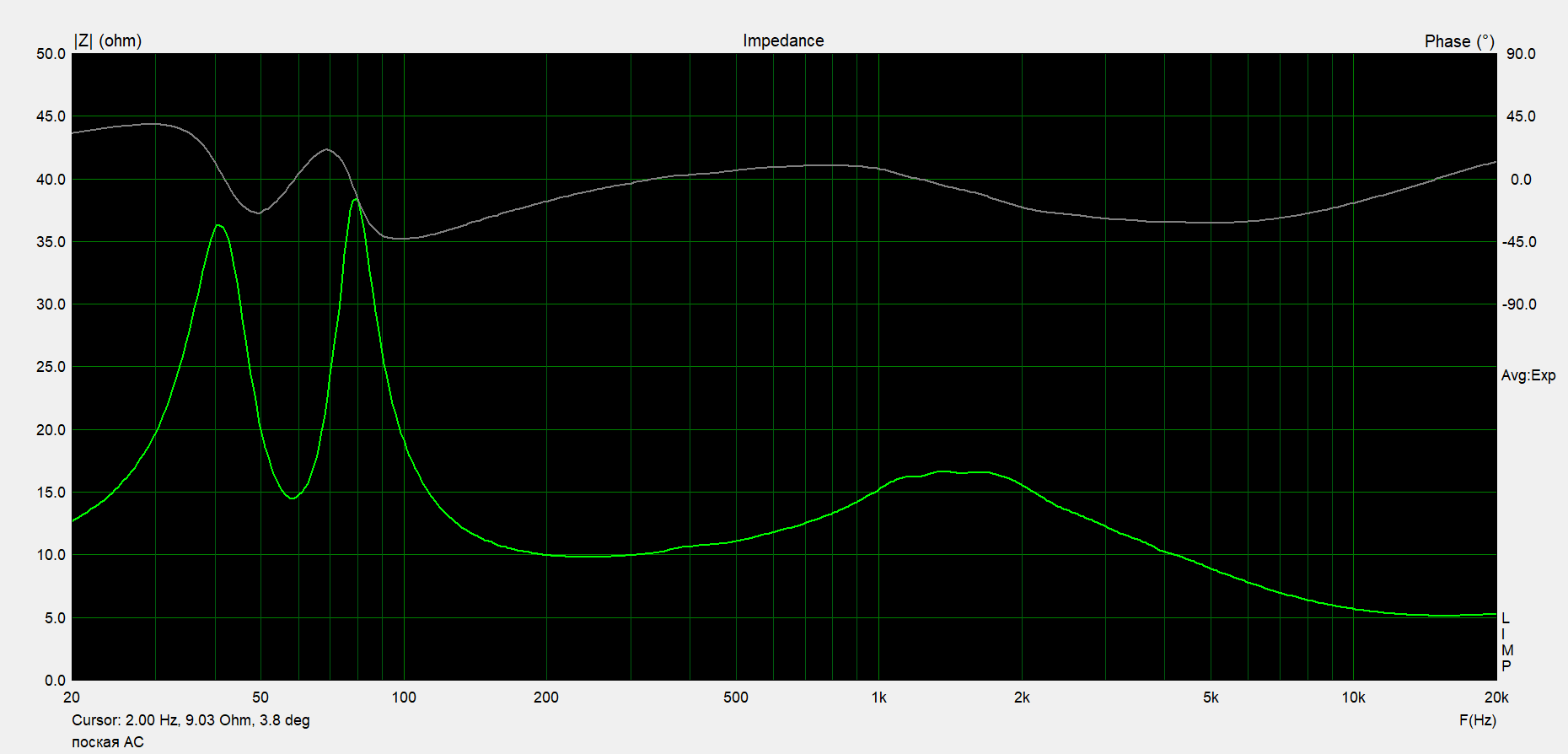

Судя по графикам... скромно. Симулятор, при ваших параметрах ГД (ниже) и Vb ящика 10л. (ваши?) также показывает, что может быть лучше (50 гц до -3дб)
И правильно. Настройка у ПР острее и точнее, чем у ФИ, срез как пишет Алдошина, шестого порядка в теории. И тут уже слухометром не обойтись, сперва попасть нужно в ворота рамок. Но сравнить две разные настройки рядом, на слух, быстрым перекидом, -очень верный способ!

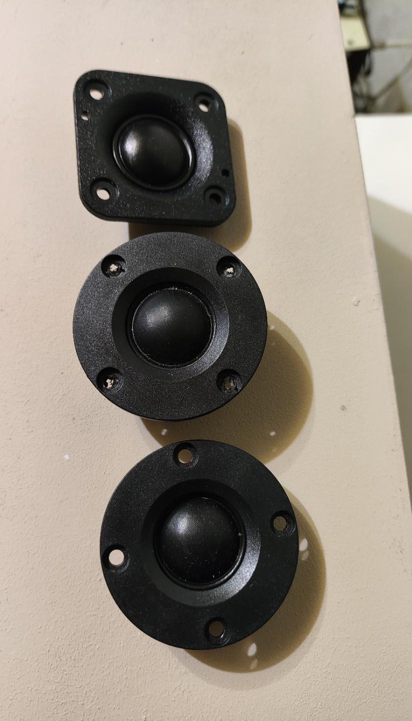

Мне интересно потянет ли такие магниты железо от МС 10гдш? Чтоб применить его на ВЧ. Не перенасытится ли нижний фланец.
Для опыта искать и покупать советские ВЧ с медью не хочу, а этих МС несколько валяется. Да, зазор широкий, но на то и неодим, чтоб скомпенсировать.

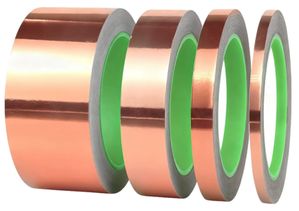

медная лента с клеевым слоем.
*) ...две полоски рядышком на пластиковую пластину, и паячу СМД-ledʼы для аварийных лампочек. Это шоб не заморачиваться с фольгированным текстолитом.
Таким образом нарукоблудил в т.ч. подсветку комп. стола –> на нижнее ребро монитора прилепил полосочку пластика с смд-светодиодами нужной мне цветовой температуры + димер. Можно было и пром светодиодную ленту или длинный (60см) LED-модуль, но в тумбАчках с нужной цвет.темп. вдруг не оказалось.

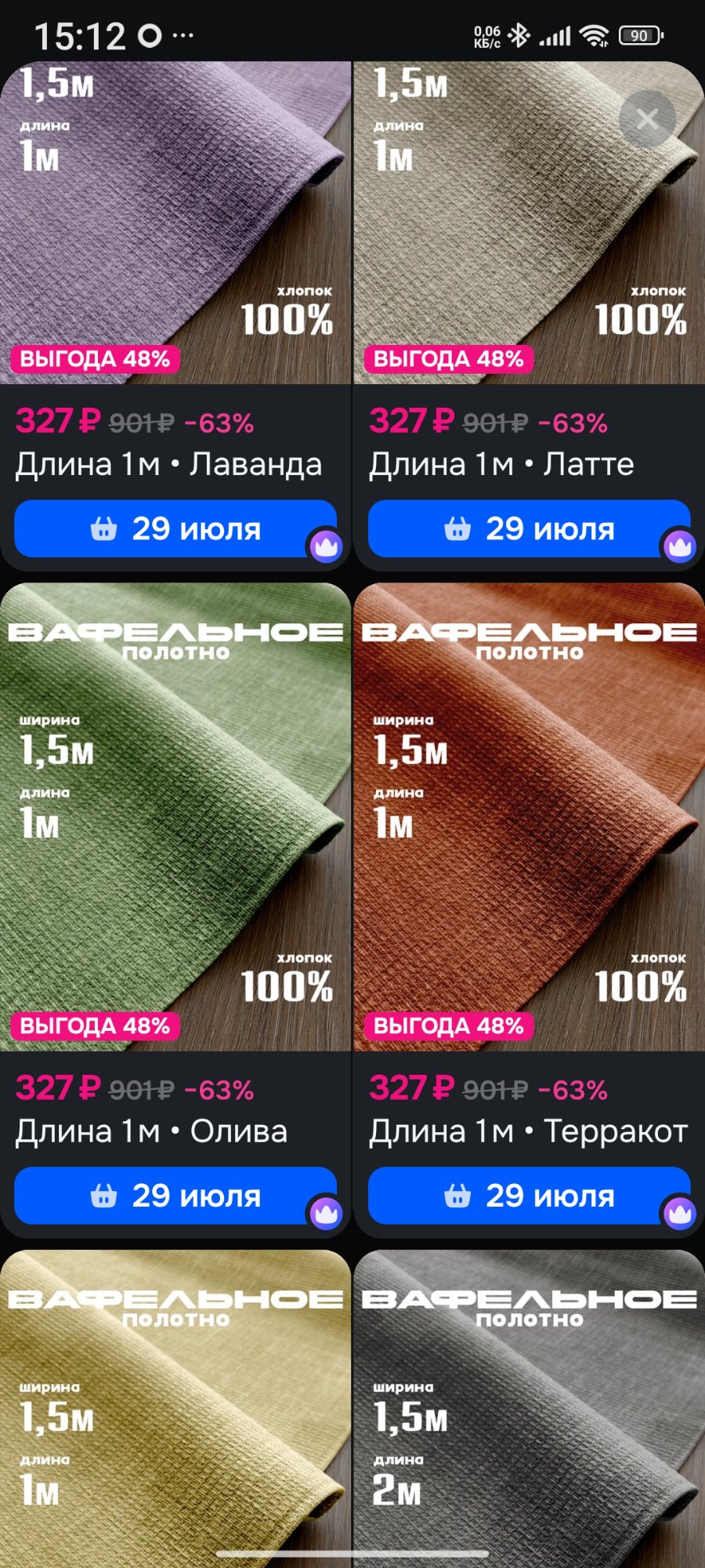

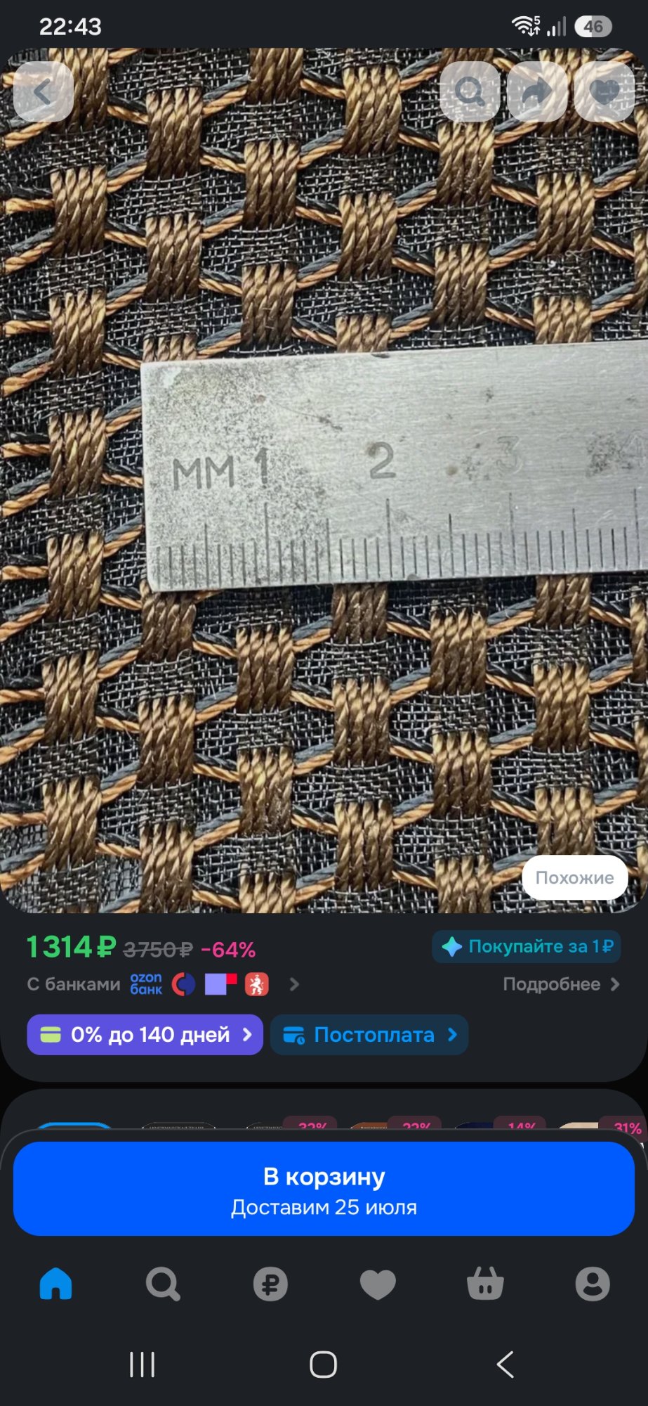

Листал ткань для гриля. "Аудиоткань" современную не хочу. И неожиданно приглянулась для вафельных полотенец. Цветная смотрится похоже на винтажную. Ну и тоненькая, глушить не должна
    460.8 KB · Просмотры: 9
Нееее, вафельные полотенца сработают как "с-не-той-стороны-ПАС". Отказать для гриля, они для гриля барбекю;)
Загляни а лахмандёрки-секондхенды.
У нас понабирал всяких тоненьких просвечивающихся эластичных футболок за прайс "почти ноль"+like
Здря надеетесь Глушит все. Что даже казалось бы.
Тоже норм – при случае можно и руки высушить
