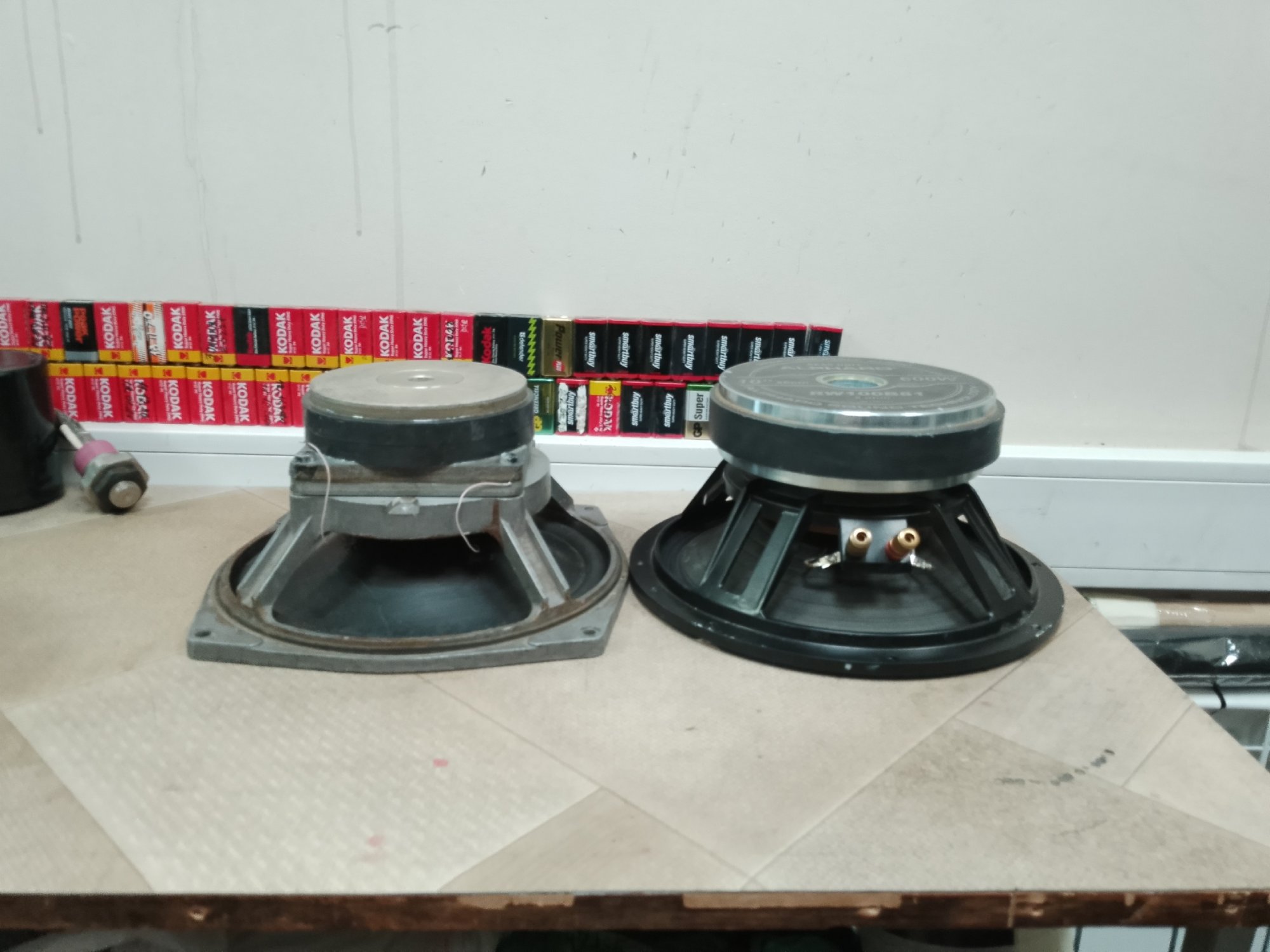

Не мог определиться куда его закинуть, но думаю всё таки в Низкочастотные

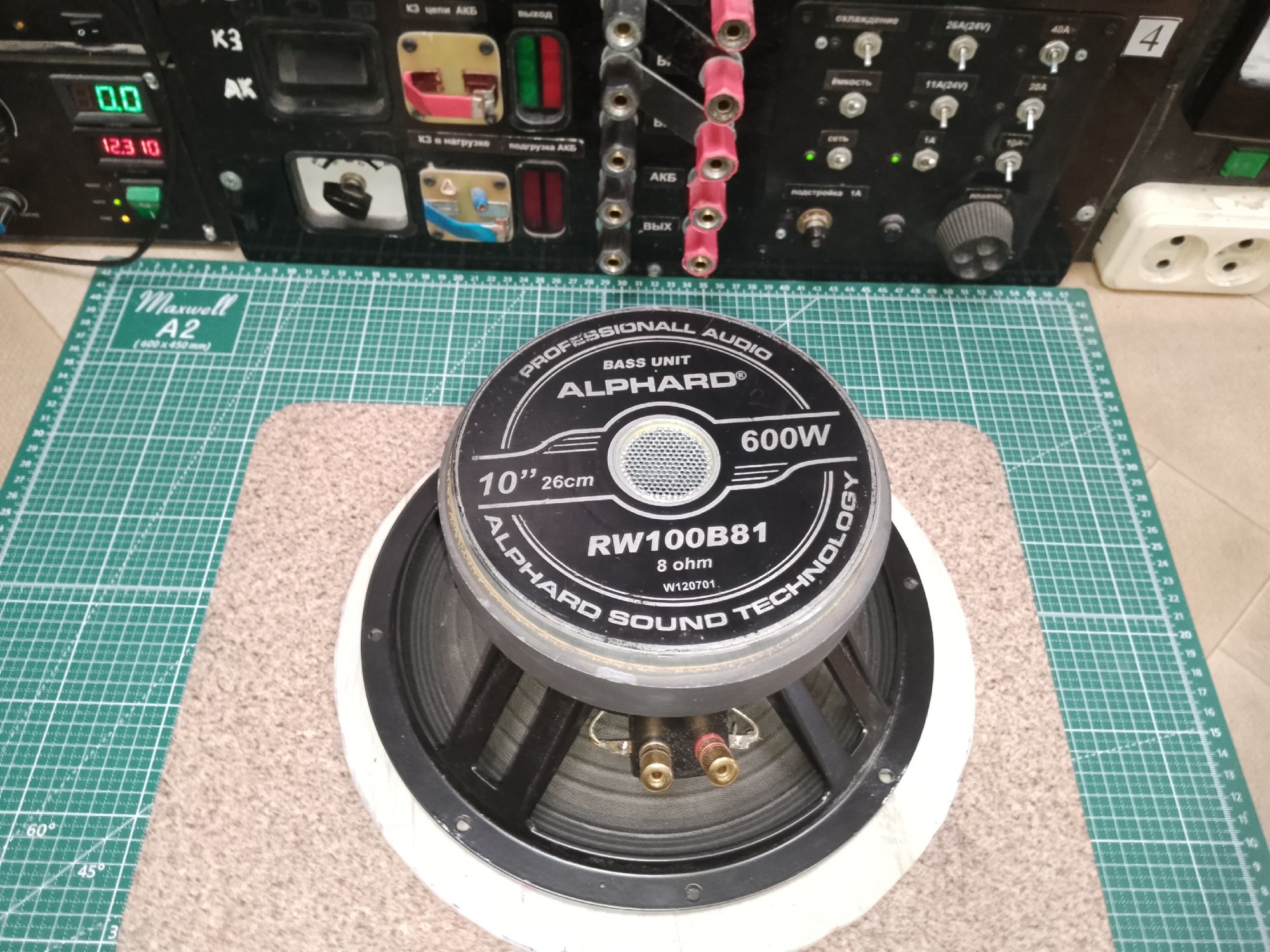

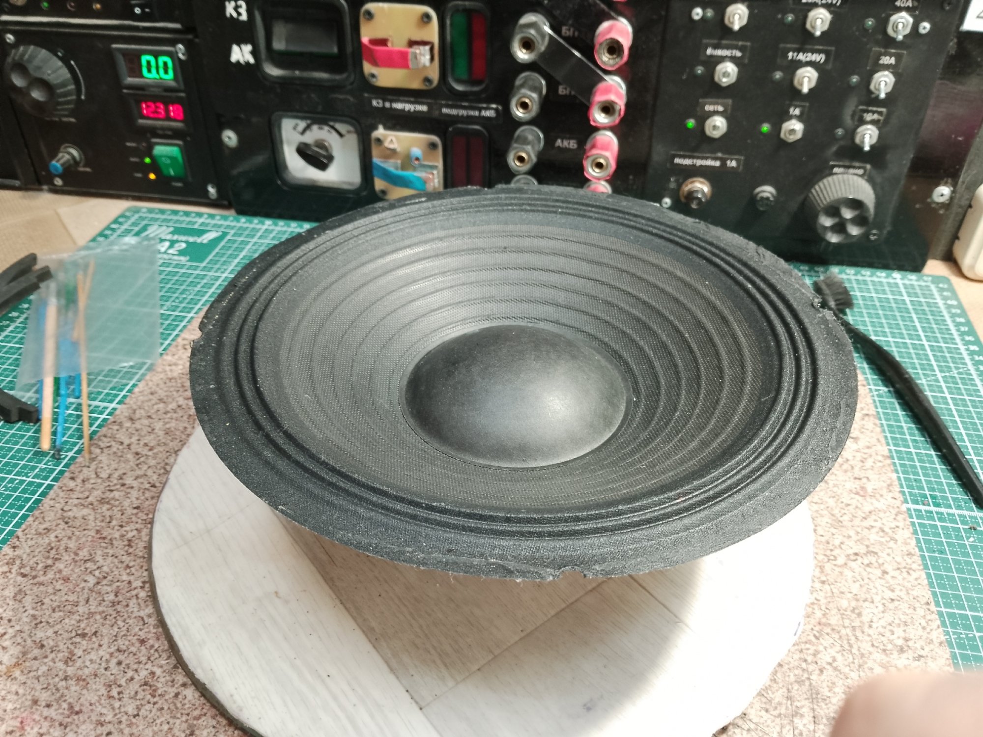

В общем, есть у меня такие динамики и я их немного опишу.
Первоначально информация из интернета (не официальная а со странички магазина):
Alphard RW100B81 НЧ-СЧ динамик 10", 8 Ом, 300 Вт(Ном),420 Вт(AES),600 Вт(Прог),33-3000 Гц, 92дБ(2.83В/1м),катушка 3,0",тканевый подвес.
Характеристики:
Номинальная мощность(RMS): 300 Вт
Максимальная мощность: 600 Вт
Сопротивление: 8 Ом
Диапазон частот: 33-3000 Гц
Чувствительность: 92 дБ
Описание:
3" катушка, целлюлоза диффузор
Alphard RW100B81
*Применение: НЧ-СЧ динамик для акустических систем.
*Номинальный диаметр: 10"
*Номинальный импеданс: 8 Ом.
*Номинальная мощность(RMS): 300 Вт
*Продолжительная мощность(AES)(расчетная): 420 W
*Программная мощность(расчетная): 600 W
*Пиковая мощность(расчетная): 1200 W
*Чувствительность: (1Вт/1м): 92 dB
*Полоса воспроизводимых частот: 33-3000 Гц.
*Диаметр звуковой катушки: 3"(78 мм).
*Параметры Тиля-Смолла:
*Резонансная частота(Fs): 41 Гц
*Сопротивление постоянному току(Re): 5,6 Ом
*Механическая добротность(Qms): 2,54
*Электрическая добротность(Qes): 0,43
*Полная добротность(Qts): 0,37
*Эквивалентный объем(Vas): 29 л
*Масса подвижной системы в воздухе(Mms): 66,9 г
*Коэффициент электромеханической связи, силовой фактор(BL): 14,8 Тл*м
*Индуктивность звуковой катушки(Le): 2,02 мГн
*Максимальная линейная амплитуда(Xmax): (+/-) 5,0 мм
*Гибкость (податливость) подвески(Cms): 0,23 мм/Н.
*Монтажные размеры:
*Максимальный диаметр 260 мм.
*Размер крепежных отверстий D= , мм.
*Количество крепежных отверстий 8 шт.
*Максимальная высота: 233 мм.
*Корзина: литая алюминиевая.
*Материал магнита: феррит.
*Материал каркаса звуковой катушки: алюминий.
*Материал провода звуковой катушки: медь.
*Материал диффузора: композиционная целлюлоза.
*Материал пылезащитного колпака: жесткая композиционная целлюлоза.
*Материал подвеса: ткань с пропиткой.
*Клеммы: металлические винтовые.

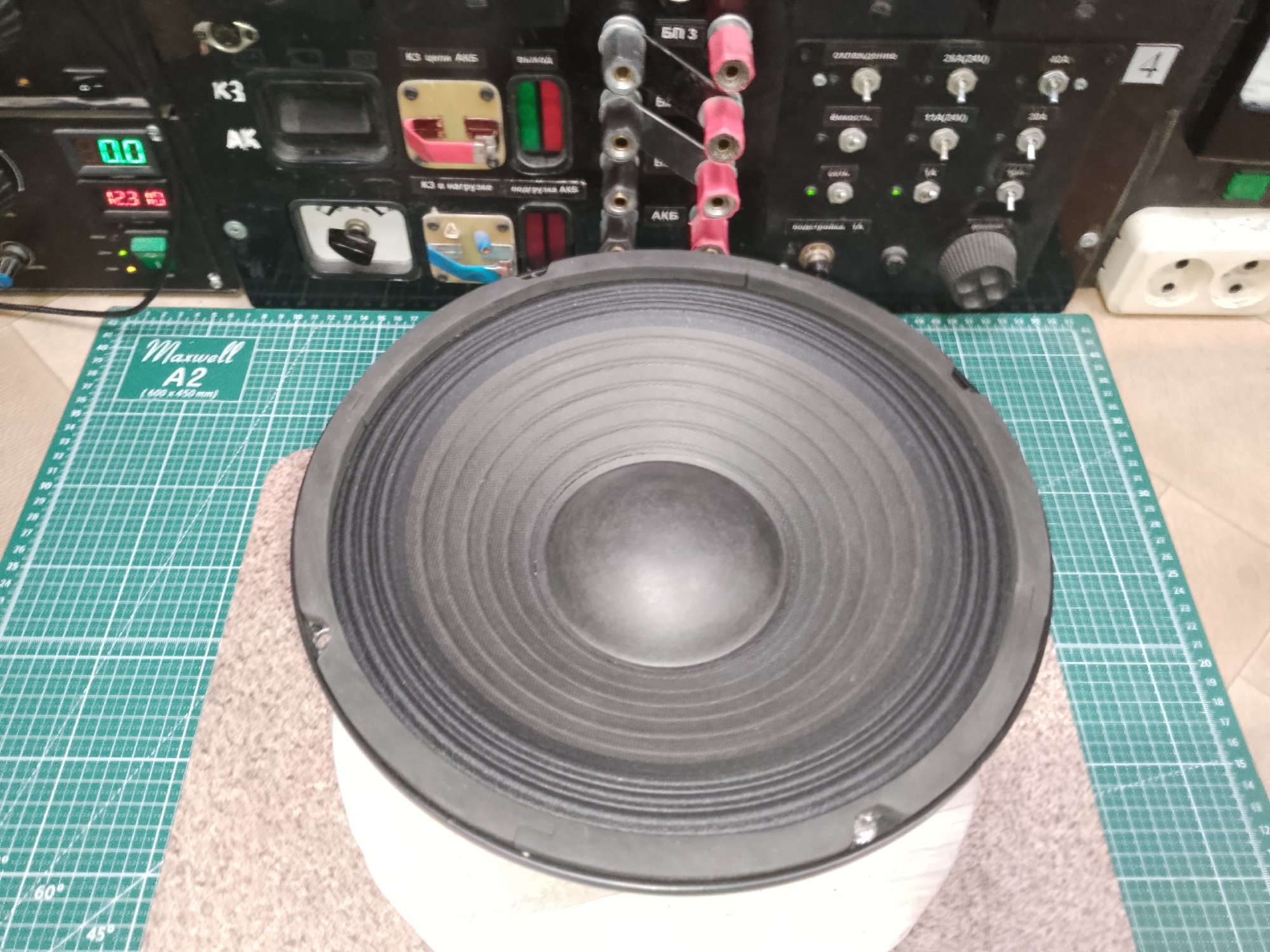

Дальше моё.

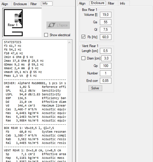

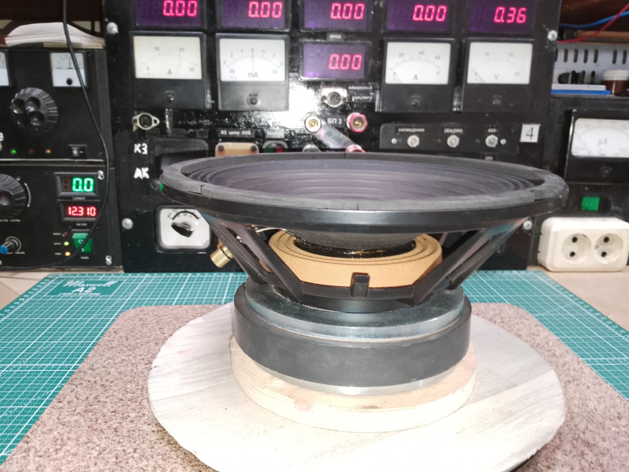

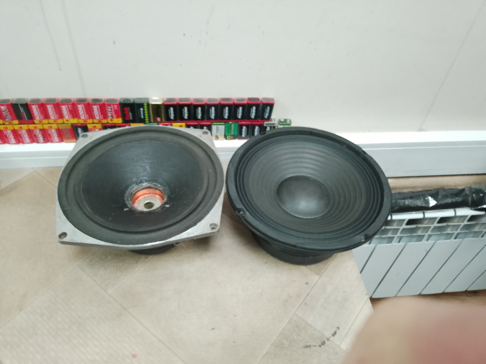

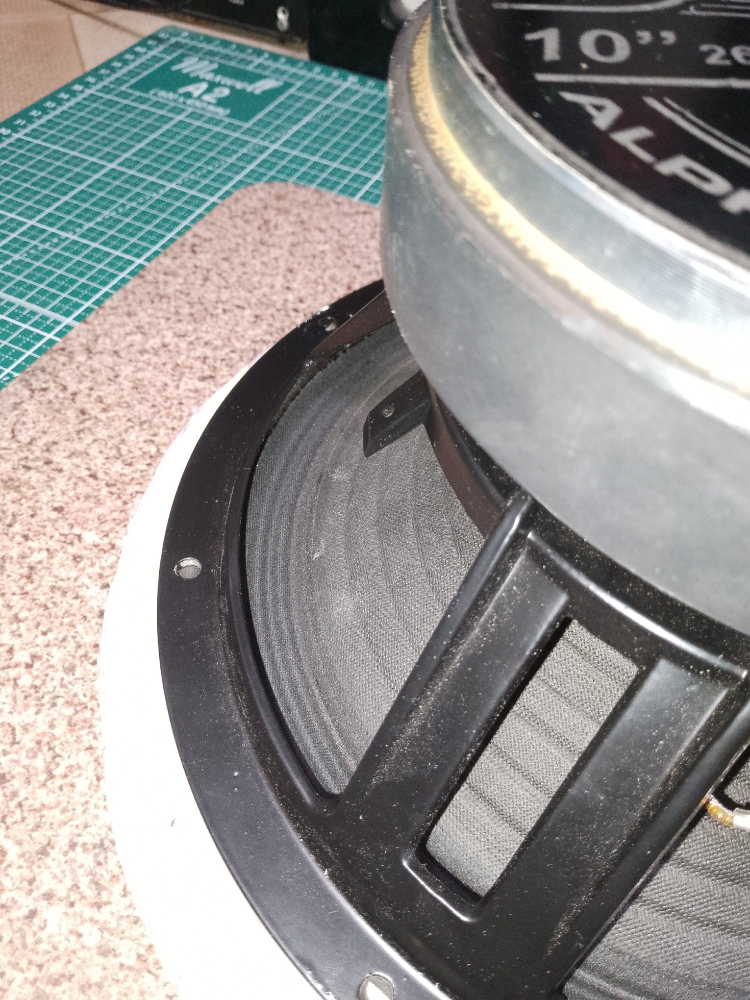

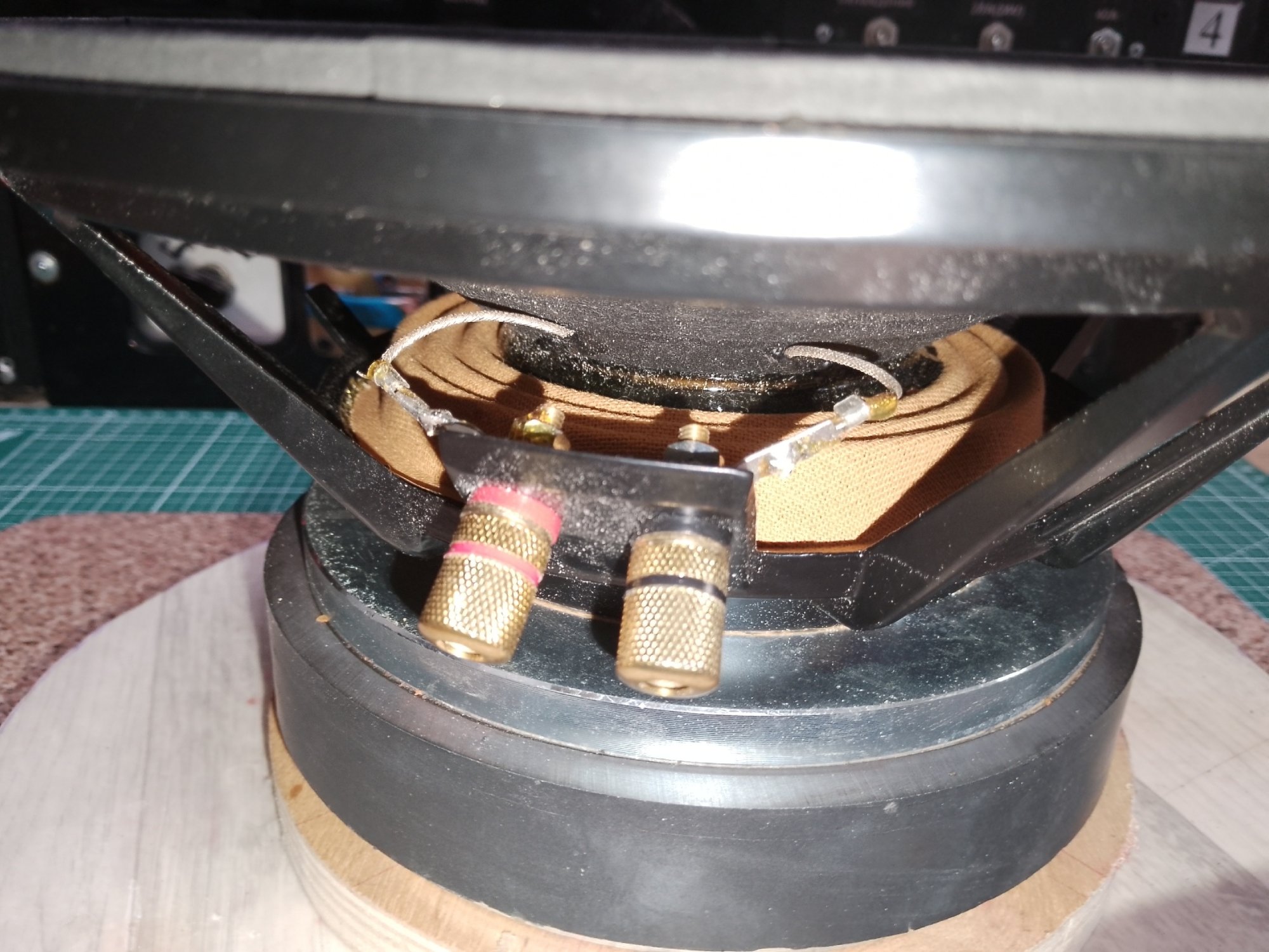

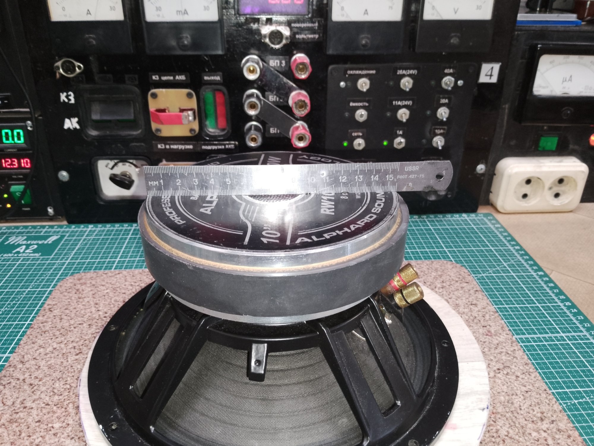

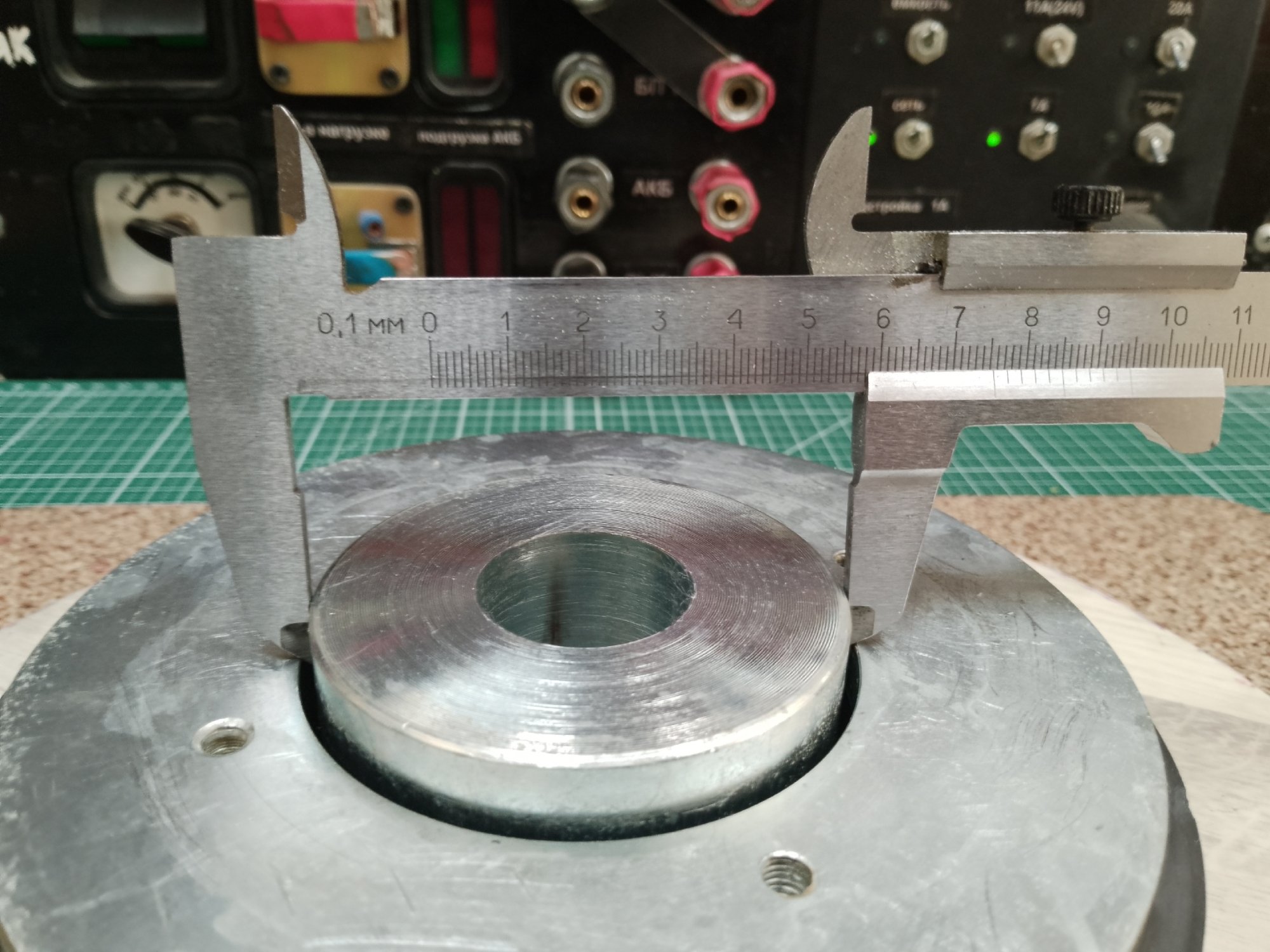

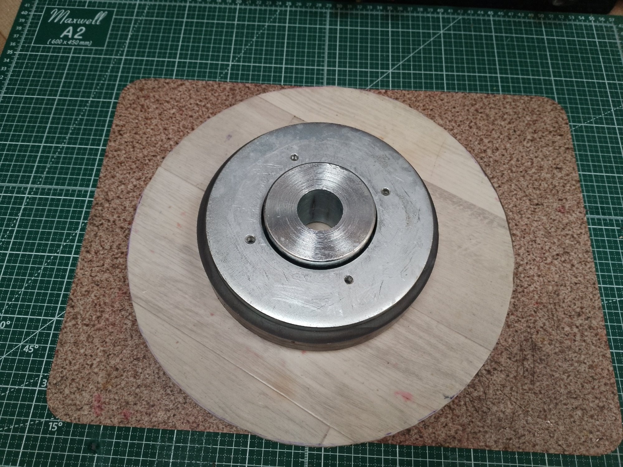

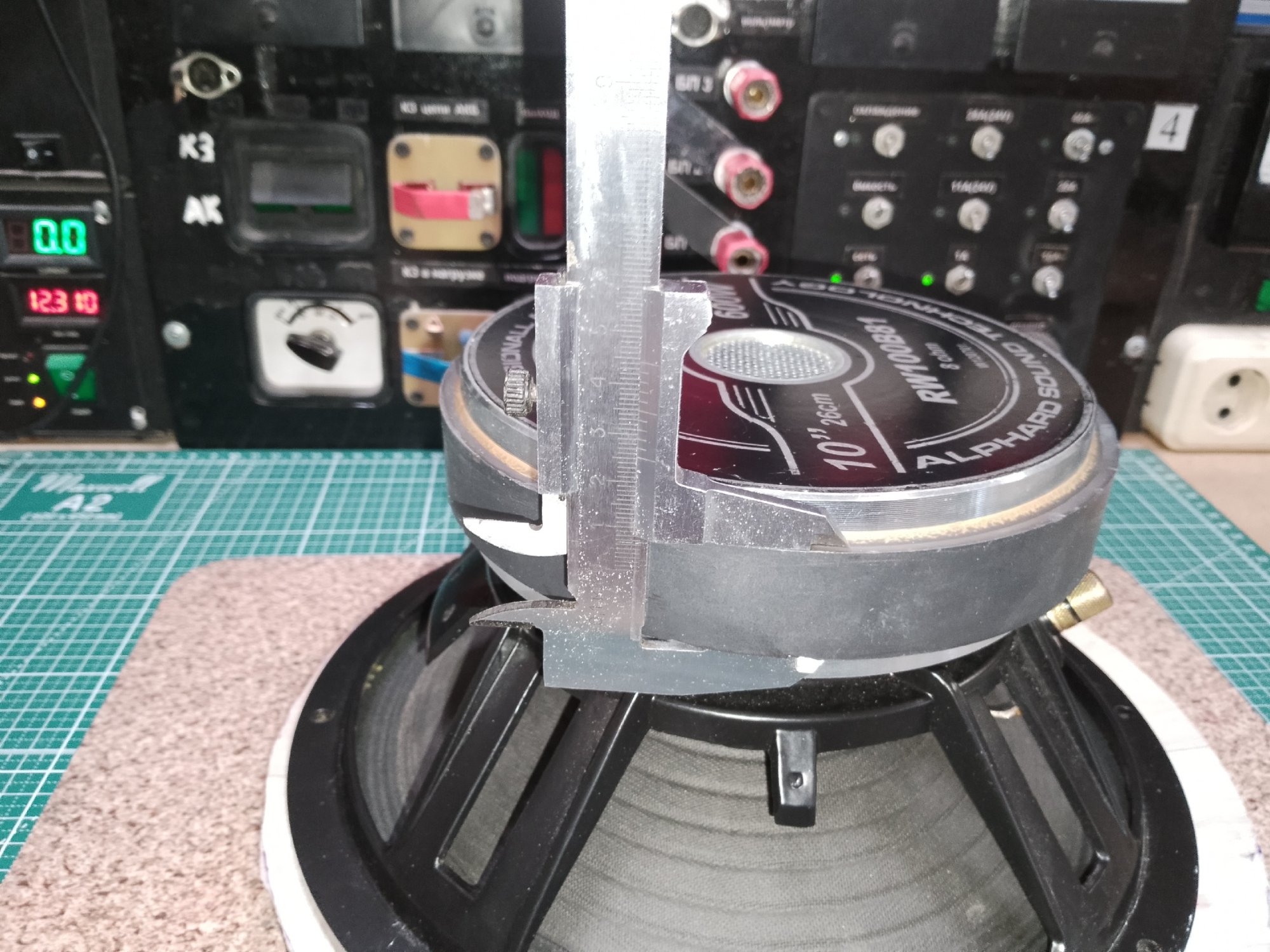

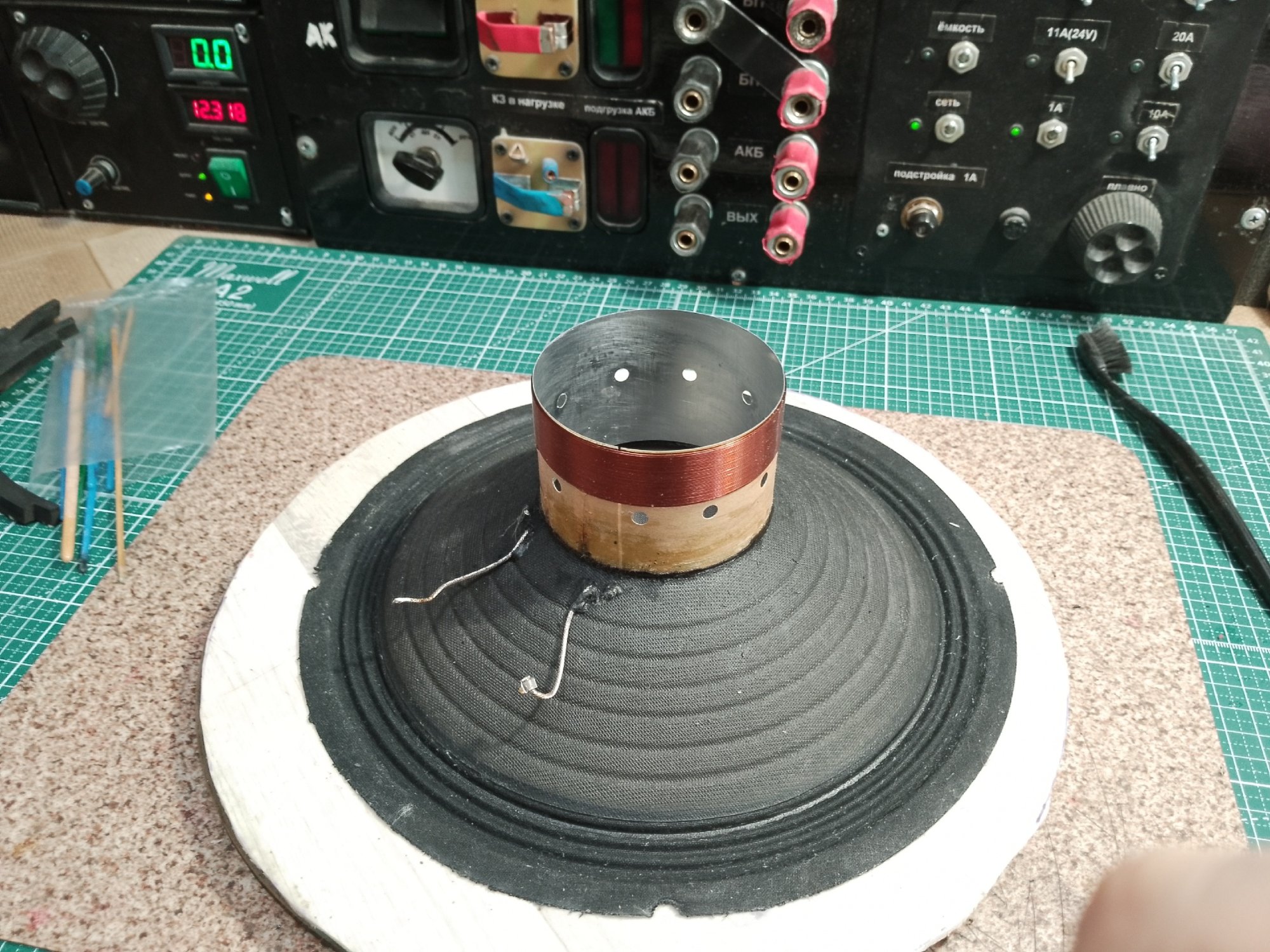

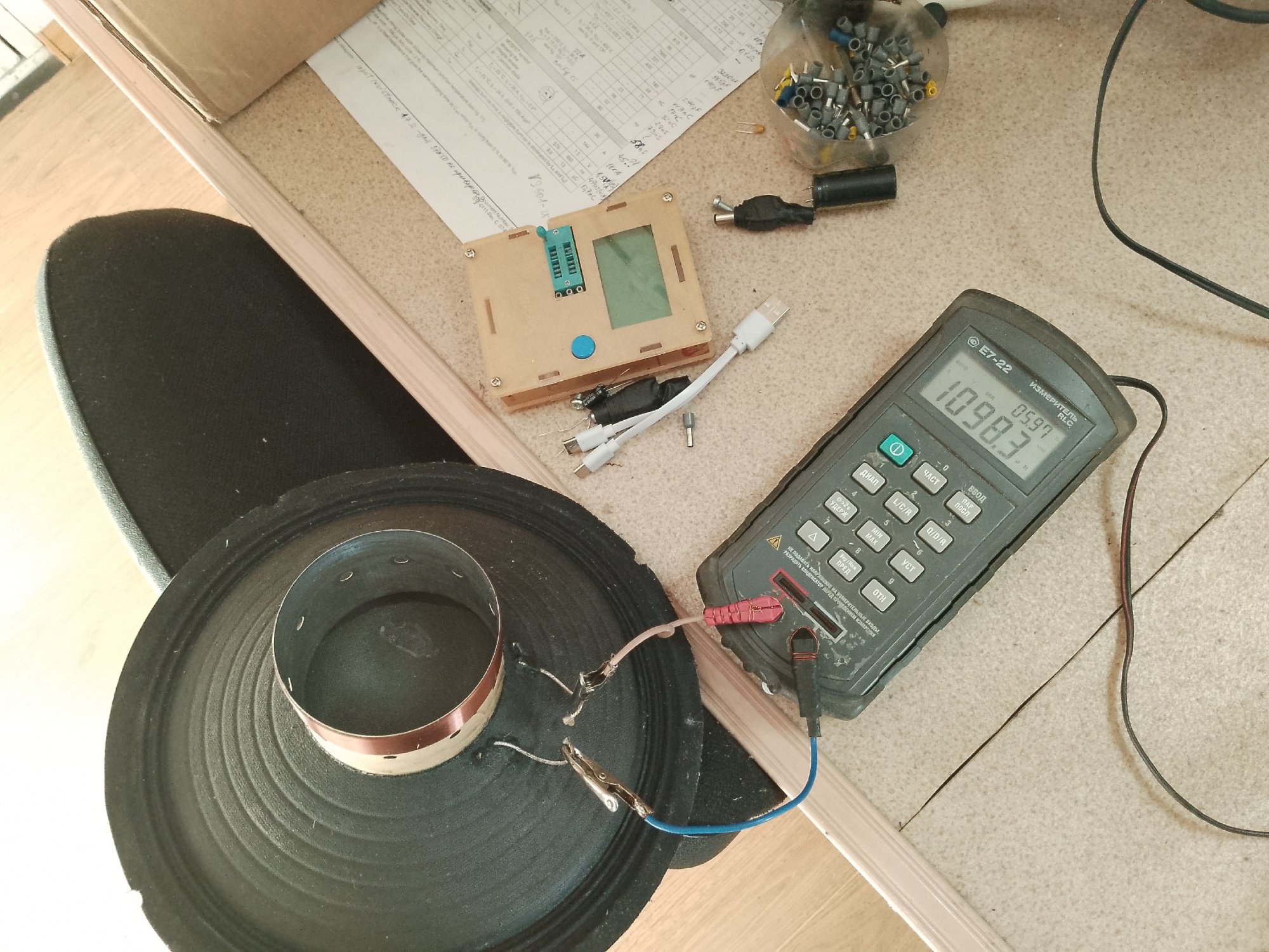

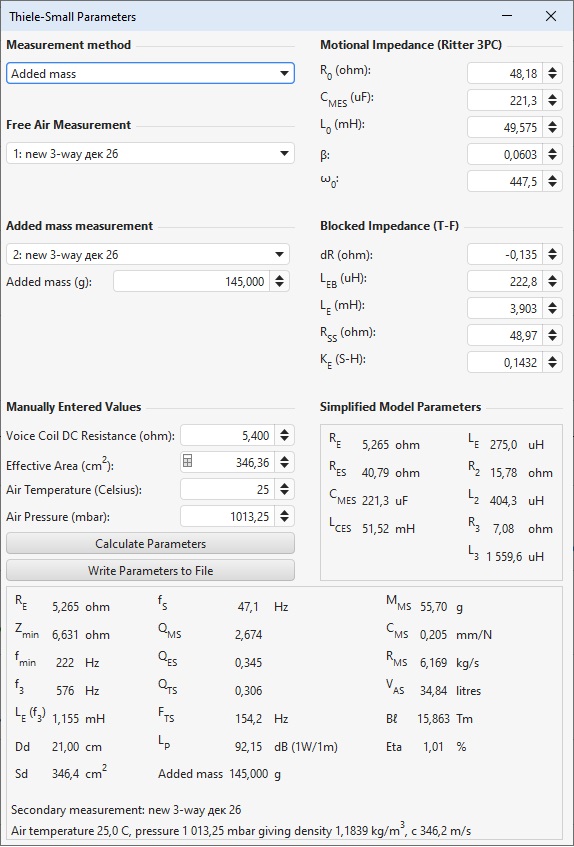

Выше довольно полное описание, могу добавить то, что измерил сам:
МС - фланцы d=155мм h=10мм, кольцо d=168мм h=25мм

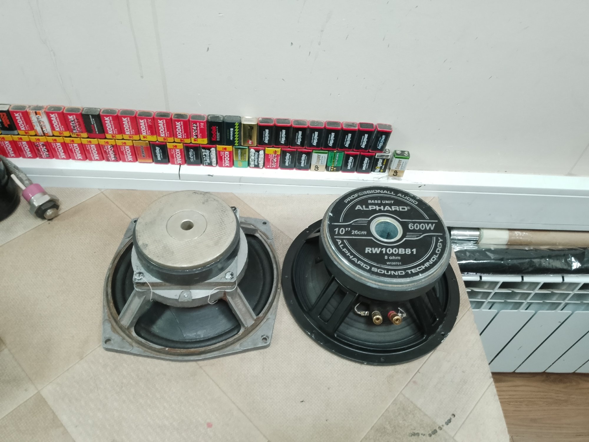

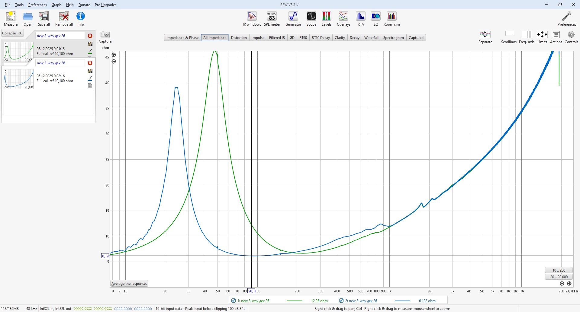

В сравнении с 75гдн
Параметры Т-С
VituixCAD
Вывод - дорога ему в ФИ 19л 62Гц-3дБ, 54-6дБ.
При литой алюминиевой раме, здоровенном магните, катушке 75мм сделать динамик в ... автомобильные двери что-ли? эхх... Я против такого.
Скорее всего МС переедет на 12 корзину, попробую сделать что-то более интересное для себя.
