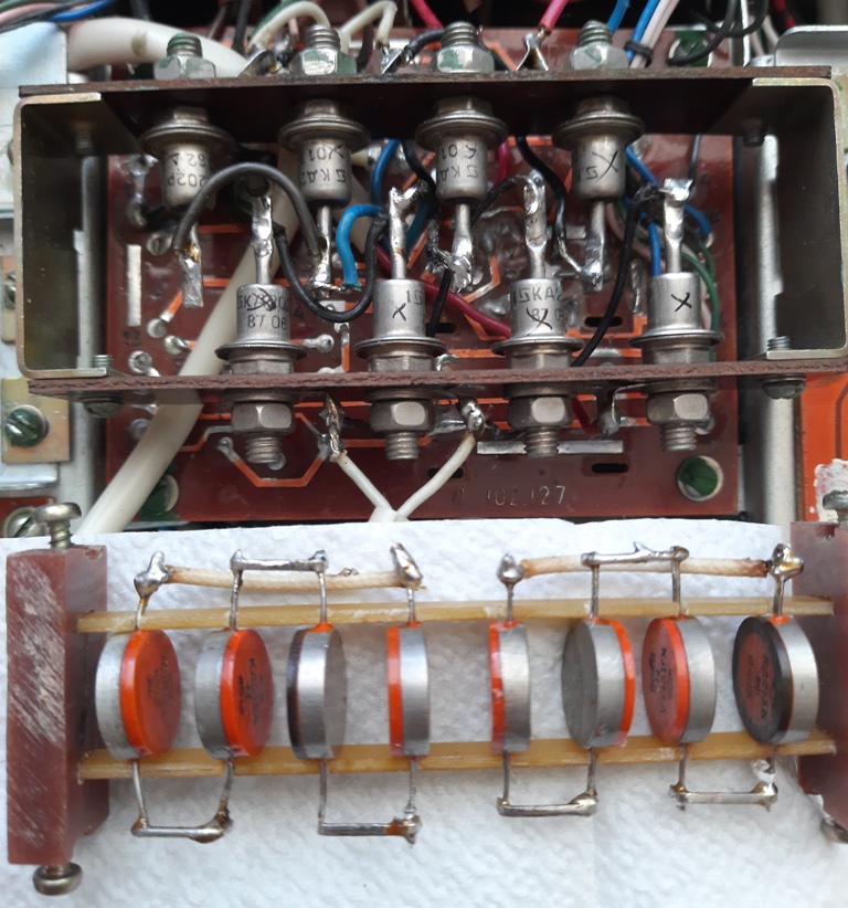

Знайомі таблеточки... Теж свого часу плекав на них велику надію в БЖ, але ретельно послухавши, повернув назад брутальні кд202р.
Ви ж читали матеріал попередній? Уся справа у резонансах... Тобто, R,L,C.

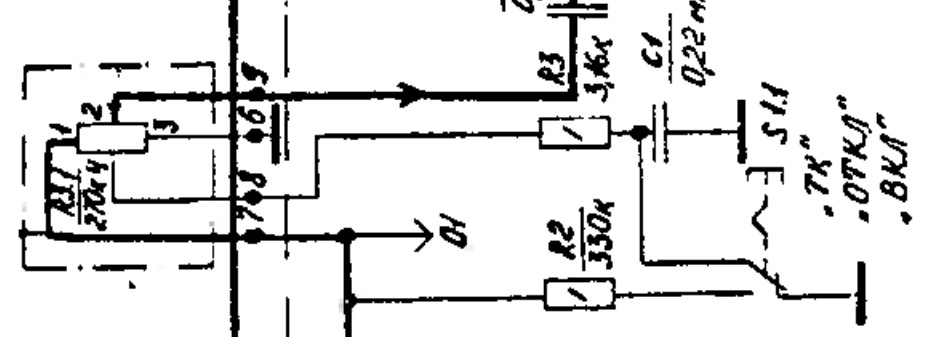

Сейчас у меня в ремонте Амфитон 25У-002С. Столкнулся с таким явлением. При некотором уровне начинается побвозбуд, причём хороший подвозбуд! На малом уровне и максимальном всё чисто. Вынул заглушку соединяющую выход предварительного и вход мощника, проверил по отдельности пред и оконечник - всё прекрасно! А вот в связке непонятная фигня. Даже не знаю где и что искать.
Может кто сталкивался с подобным?
Где-то читал (может и здесь), что причиной может быть очень большой номинал РГ (270 кОм). Если это так, то поможет ли замена?
Ви ж розумієте. що в кожному жарті присутня доля жарту.
Відносно помітності на слух діодів випрямляча, практика свідчить, що виною тому є паразити самого діода, трансформатора і кіл, що їх поєднують.
Чим більший опір тіла діода. тим більше енергії перетворюється на завади, що тим чи іним чином потрапляють в підсилювач і призводять до додаткових спотворень підсилюваного сигналу.
Як зробити випрямляч непомітним ні за приладами. ні на овдиоуфайльське вухо. знає Марк Джонсон з буржуазних дайїв.
Для, початку перевір усі електроліти у преді. Не можеш провірити, заміни на нові. зроби один крок і перевір.
Не забудь ПОТІМ уважно роздивитись оцей вузол. Десь ти відриваєшся від "землі".
    265.4 KB · Просмотры: 162

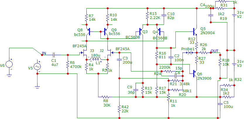

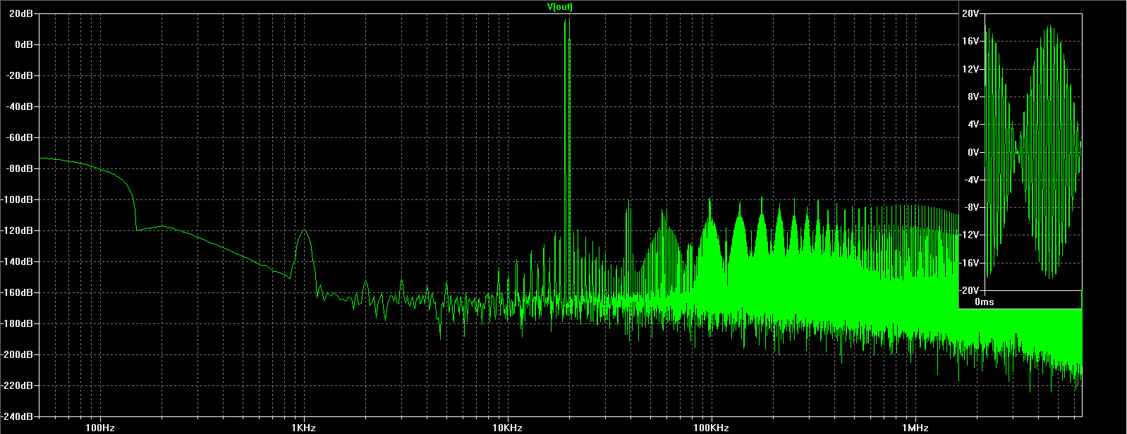

Кстати смотрел счас папку с моделями Амфитона как раз, недавно немножко апгрейд допиливал посредством дросселя в эмиттеры ДК, несколько упрощает переделку. Искажения ничего так вышли вполне:
ток покоя невелик, 40мА, радиаторы то не рассчитаны на здоровенные какие нибудь 200-250 как у СТТЛа.
Ьадіотехніка 101 тримає до 75ма ХХ. А тут можна і більше.

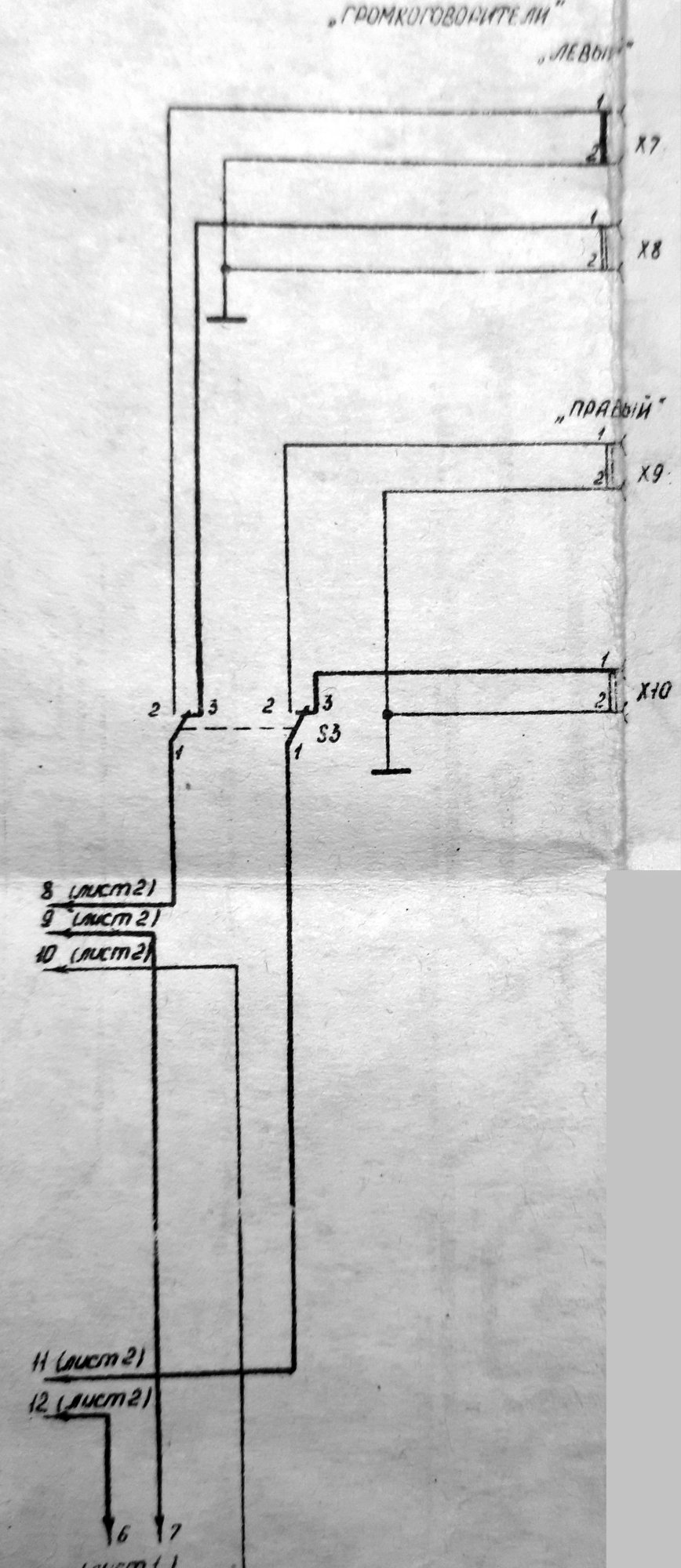

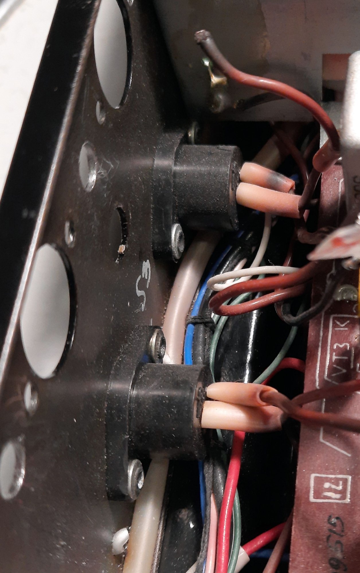

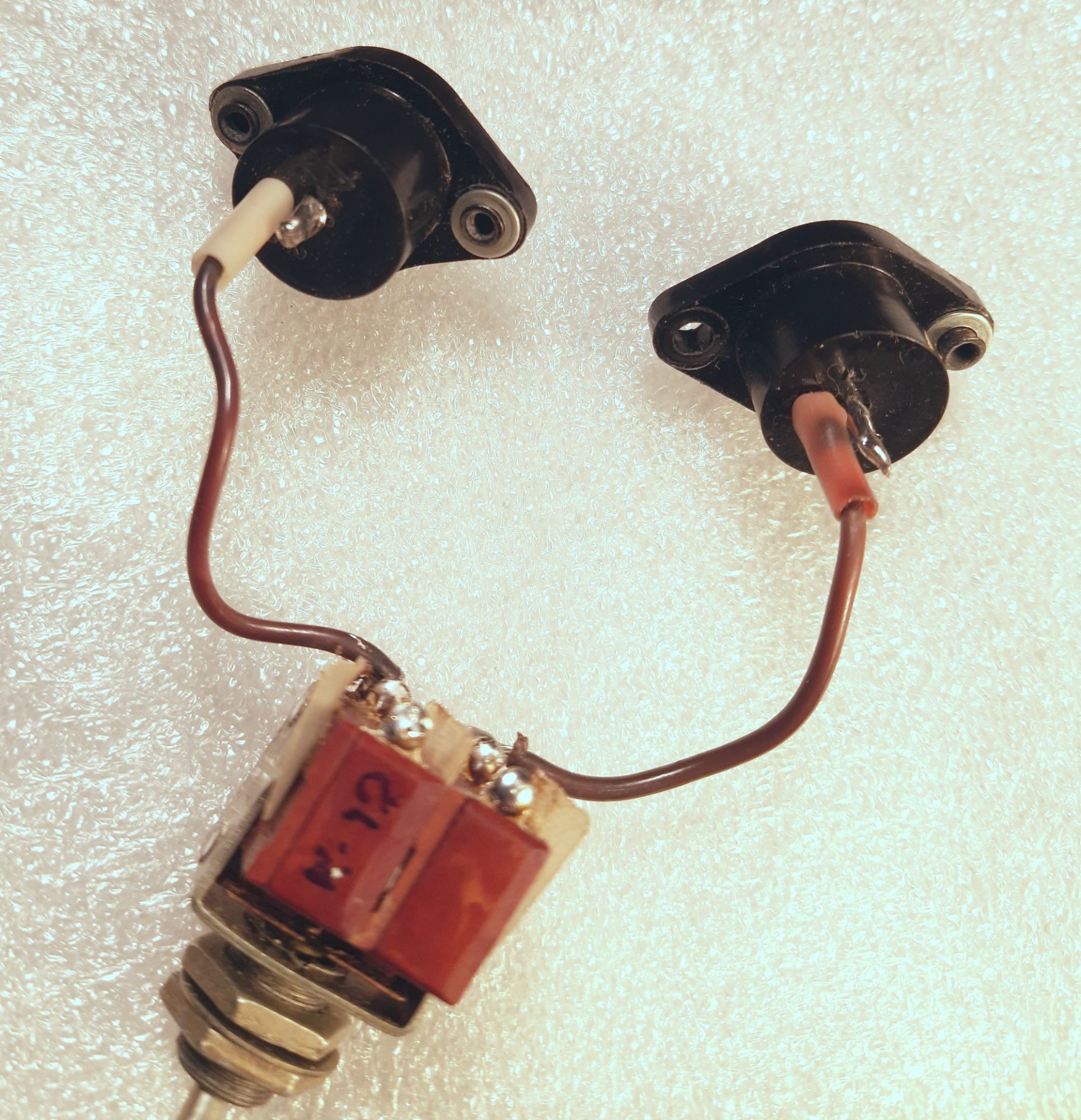

Решился на замену разъёмов для акустики. Китайское золото...., хуже родной "точки-тире" точно не будет.

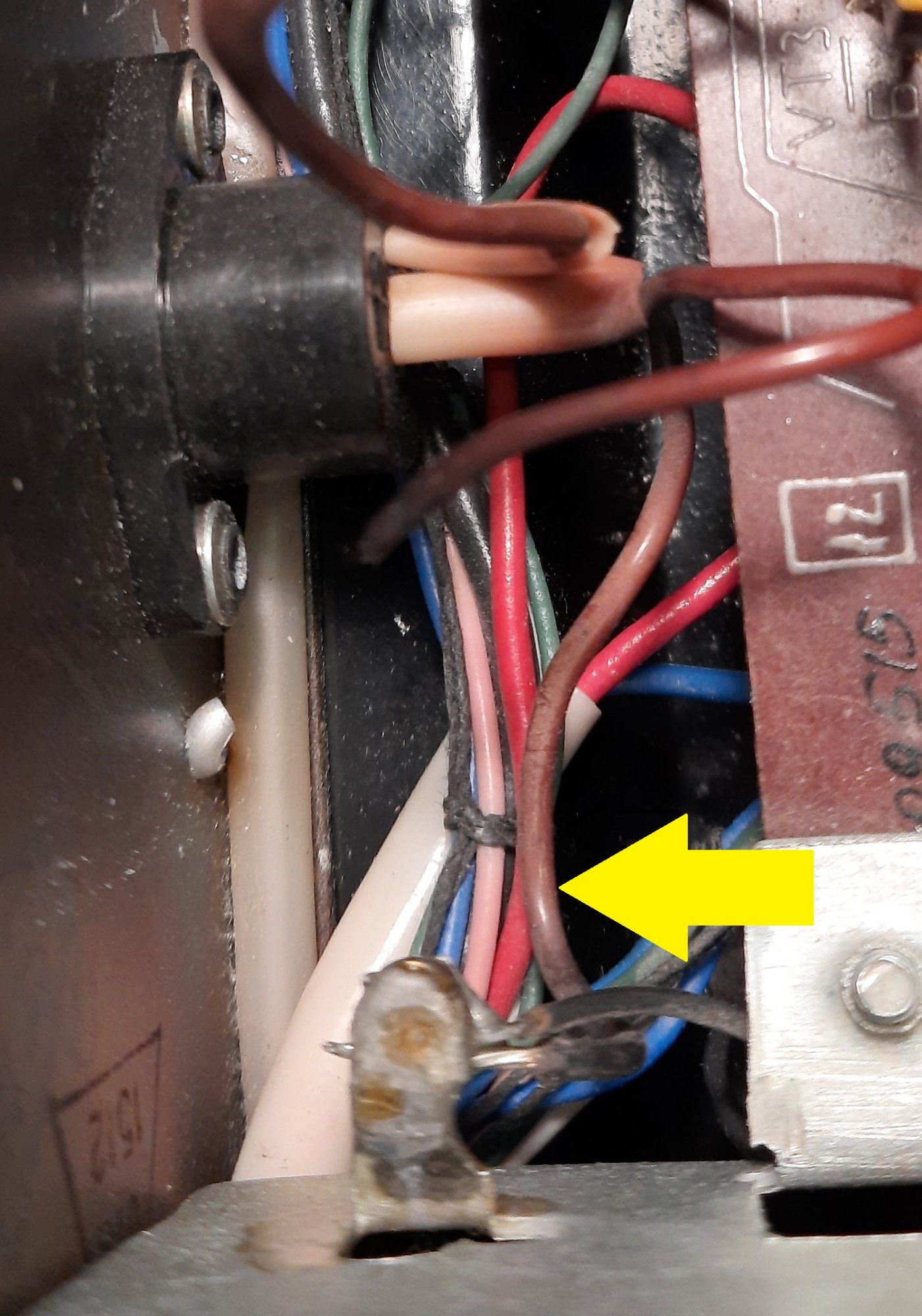

Нижнюю пару решил оставить, на всякий случай. Удалил верхнюю и переключатель. Минус между нижней и верхней парой соединяется проводком и дальше никуда не подключается, хотя на схеме указано соединение с шасси. После отпайки проводов, "тире" отлично звонится с шасси. Как такое может быть? Корпус разъёмов пластиковый цельный, к шасси соединен через металлические заклёпки. Может внутри разъёма к заклепкам идёт какой-то таинственный проводок?
    311.7 KB · Просмотры: 101
    250.6 KB · Просмотры: 112
Схему рисовала девочка.
Мой совет, - "земляной" провод от каждой пары подключить - проводом потолще - к средней точке накопительных конденсаторов БП.
Помнится, я разбирал "точку-тире" (как раз в этом УНЧ), чтобы поджать ламельки, к заклёпке никаких подключений не было.
Примерно так и хотел сделать.
Но всё же интересно, где они там законтачили с шасси? Разбирать нижнюю пару не хочу, ибо аккуратно заклёпки убрать непросто...
Я бы тоже рассмотрел снятую "верхнюю" пару "точек-тире".
Да вроде ничего подозрительного...
Главное, что нижние "инвалиды" с отрезанными ногами звонятся по минусу. Вот в чём загадка...:unsure:

Нашлась потеряшка. Оказалось, что потеряшка - это как-бы я :oops:..., потому как провод, соединяющий "тире" с шасси был и никуда не девался. Просто я старый, слепой чёрт, его не заметил. Чудес, как вы понимаете, не бывает - иногда мы их сами придумываем...
    341.1 KB · Просмотры: 132

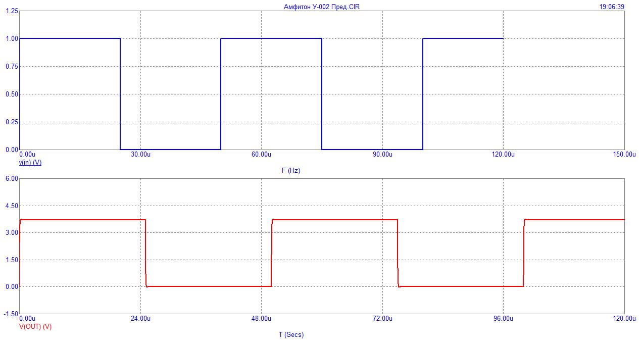

Я дорабатывал пред .Меандр хороший и искажения на уровне.

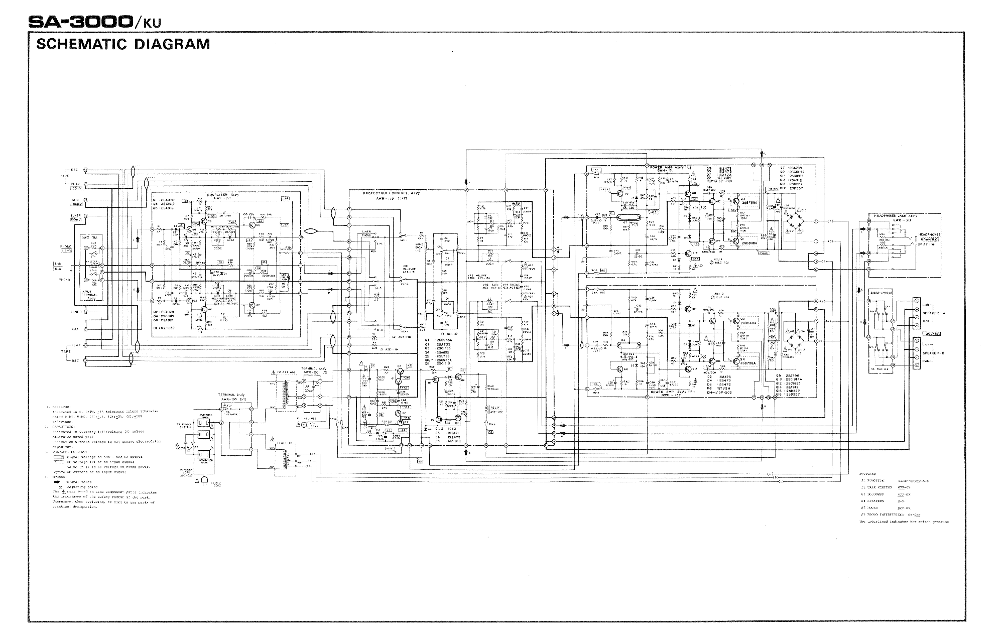

Пионер 3000
