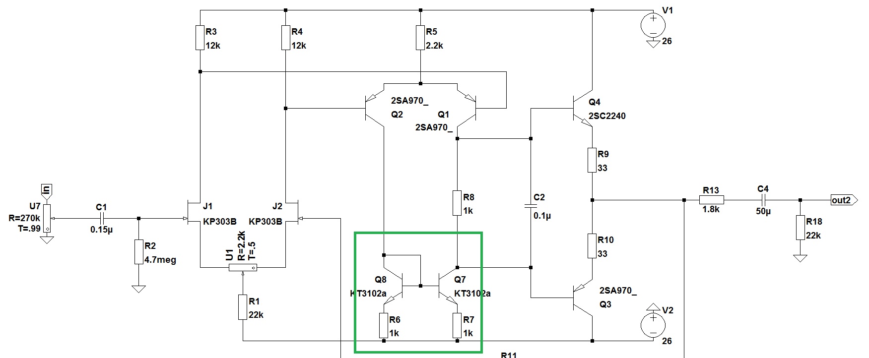

Вот так сделай. Чем транзисторчиками играть(на редкость бессмысленное занятие) , можно добавить токовое зеркало во второй каскад. Вместо резисторов -зеркало. Я так в УМ амфитона делал. Искажения упадут на 10-20дБ, в зависимости от частоты, понятно.

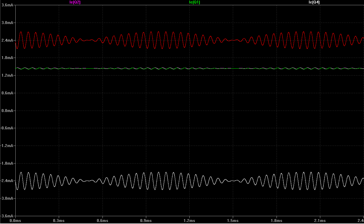

Где большой размах- ток эмиттера выходников, где маленький- ток эмиттеров диф-каскада. Как видишь, девиация тока у дифкаскада очень мала, ты эту горбатость на графике хрен отложишь, выйдет точка. А для выходных повторителей в данном случает бета пофиг , у них усиление по напряжению около единицы. Будет меняться от 0.99999 до 0.99998 усиление. Но напряжение сыграло против отечественных транзисторов. А КТ503/502 за транзисторы вообще можно не считать, нахрена они там вообще стоят? Можно поставить вместо них 2N5551/5401 и вся недолга.

Вот так сделай. ... можно добавить токовое зеркало во второй каскад. Вместо резисторов -зеркало. Искажения упадут на 10-20дБ, в зависимости от частоты, понятно.
Зробив в моделі.
2 гармоніка знизилась з -103 до -127; 3 - з -115 до -134; 4 і 5 нема зовсім.
Сигнал/шум покращився з 97 до 100.
Це для частоти 1 кГц і вхідної напруги 500 мВ.
Має сенс подивитись ще на 20 кГц. Якщо полізуть верхні гармоніки, можна спробувати закаскодити Q2 відносно нуля вольт. Це вирівняє режими транзисторів другого дифкаскаду і їх паразитні ємності. Також має сенс зоптимізувати опір резисторів в емітерах вихідної пари. Двотактний емітерний повторювач, він і на виході попереднього підсилювача вихідний каскад з максимальною девіацією струму під впливом сигналу. У Селфа як зоптимізувати добре роз'яснено в розділі за вихідні каскади. А ще я наводив статтю Олівера з математикою і поясненнями.

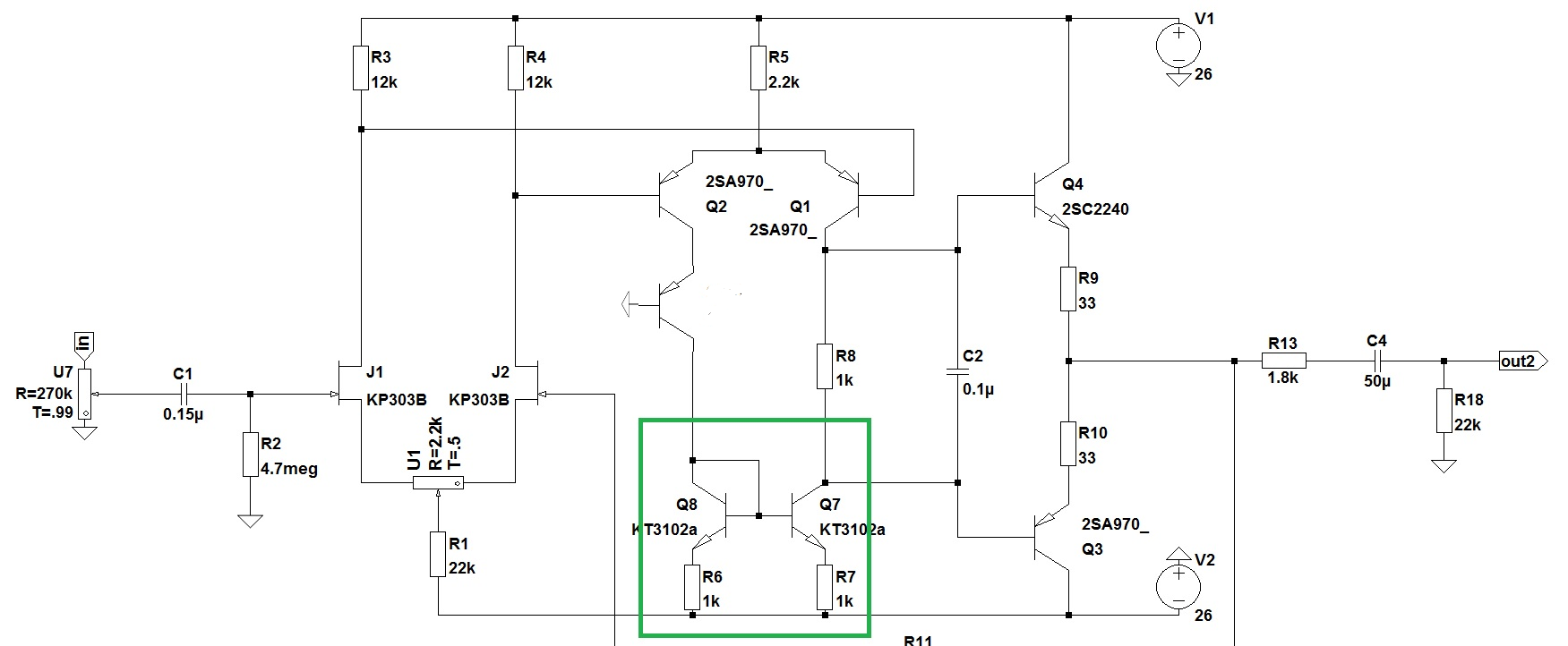

Здесь в этом схемотипе бывает два подхода: каскодить с базой добавленного транзистора на землю, или подобрать резистор, высадив на нём напряжение в полпитания и зашунтировав его конденсатором. У обоих методов есть свои последователи, которые утверждают, что звук у этих вариантов различается.
Скажу лишь что каскодить это хорошо, но плату придётся менять. А зеркало тыкается на штатную.
В виде вот такого паучка.
Якщо трохи подумати, то транзистор каскоду легко додається до так званого павучка.
В моем у-002 удобнее сделать каскод ОК_ОЭ_ОК добавив зеркало. У меня по схеме радио11/80 сделан амфитон.
... А зеркало тыкается на штатную.
В виде вот такого паучка. ...
А можна на штатне місце замість резисторів маленьку платку з SMD BC846sd (спарений в одному корпусі).
Можна. Так навіть краще.

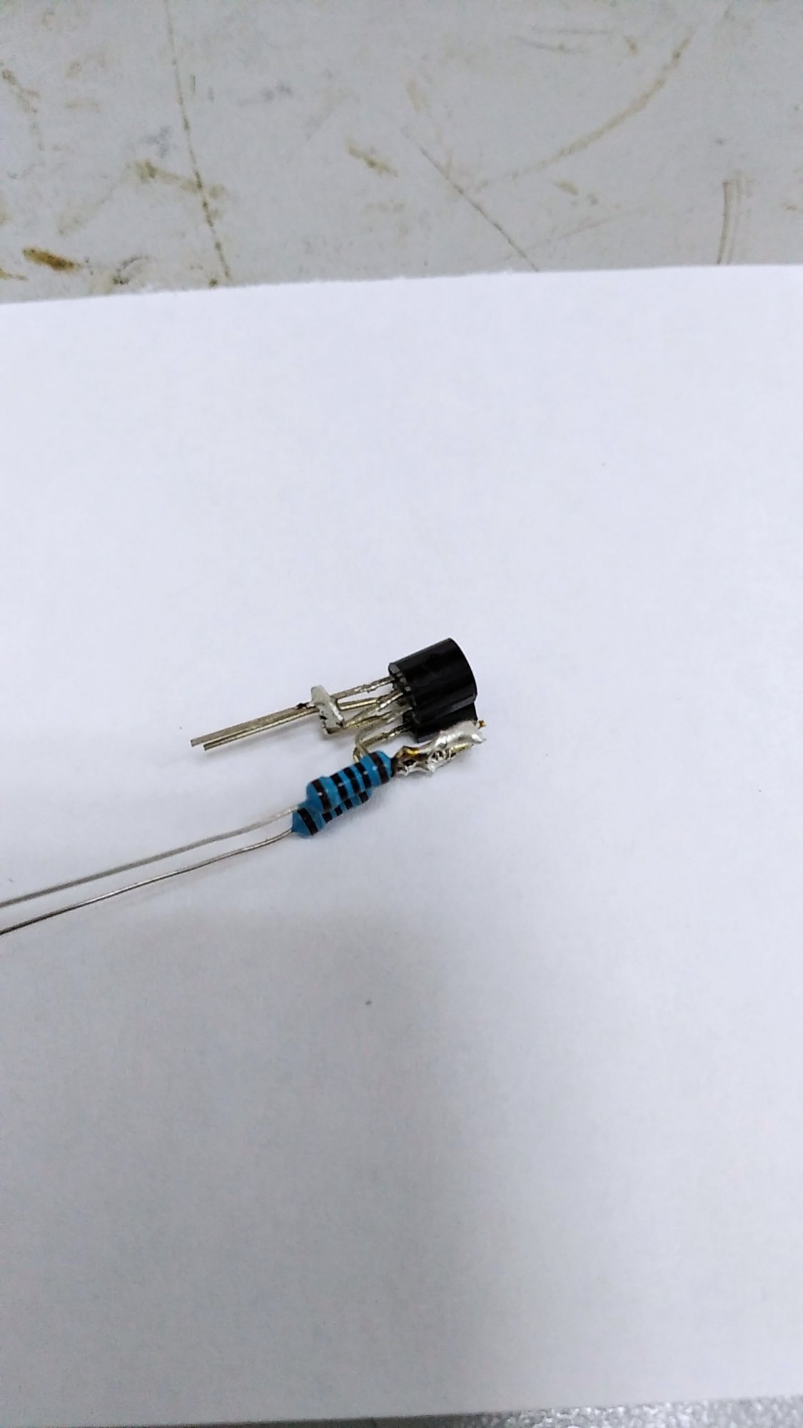

Есть схема с резистором, попробовал заменить его на транзистор с заземлённой ОБ.
LTspice разницы не обнаруживает.
