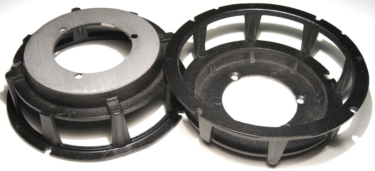

Рама 20ГДС-1-8 (15ГД-11) в принципе не вызывает нареканий, особенно когда предполагается низкий раздел и некоторая амплитуда подвижки в рабочем диапазоне мощностей.

Да, раму заказчик просил именно высокую, т.е. с большим расстоянием между фланцем и шайбой. Потому что предполагает что будет амплитуда. Хитрый, о чём-то догадывается.
Опытные любители конструировать конечно знают на какой частоте у 20ГДС максимум аплитуды потому что не раз её мерили. Поскольку фильтр НЧ может быть 1-го порядка и мощность никто экономить не будет - вероятность удара шейкой о фланец надо гарантированно исключить. Особенно учитывая что используя оригинальные 20ГДС никого высота рам не беспокоит.

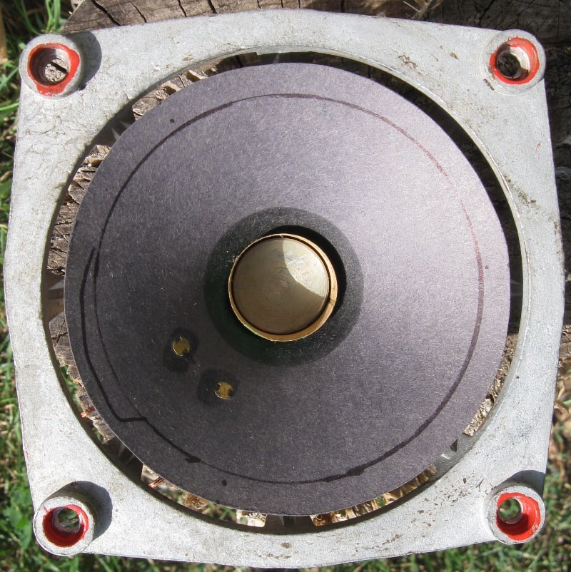

Неплохо подходит кастрированный диффузор 10гдш и ход остается.

С дифом от 10гдш получался достаточный ход, чуть подрезАл шейку под катушку с двухсторонней намоткой.
Дело не в ходе, а в глубине диффузора. Та же история с т.н. гитарными динамиками, только в миниатюре. Как среднечастотниеи они не годятся из-за рупорности звучания.

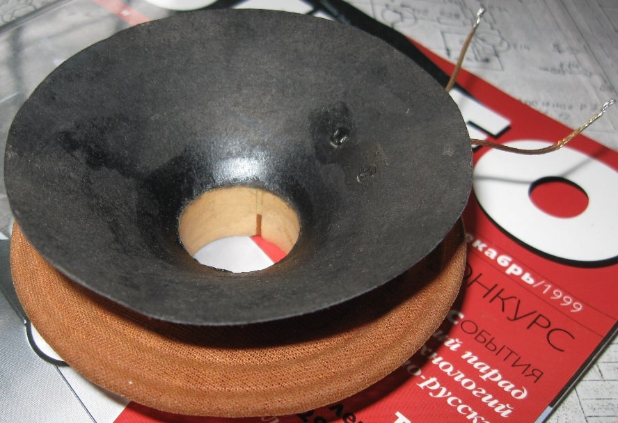

От 10 ГДШ ставил подвижку с его же верхним фланцем. Магнит от 10ГДВ-2. Подвес от 30ГДС. Рама от 20 ГДС.

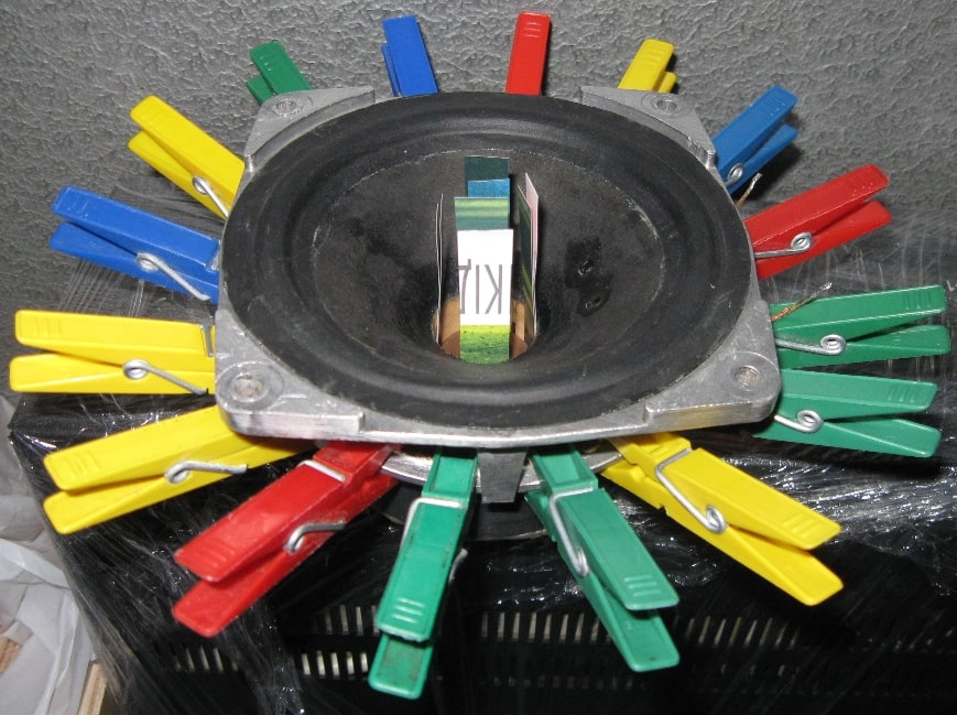

Что-то не похож подвес на фото на 30ГДС. У тридцатки он синус, на фото тор.
Интересно: каркас длинный или короткий получился? Вес подвижки можно узнать? Или секрет.
Прищепки не по феншую, надо зелёная, жёлтая, красная, когда вперемешку - нормально не склеится.

Ставил магнитную систему от 10ГДШ-1, целиком, лучше на неглубокую раму от 6ГД-6 (15ГД-14). Диффузор чаще всего использовал от 4ГД-35 (4ГД-36). Подвес широкий, тканевый, мягкий, полутороидальный, делаю сам. Но можно и новодельный лёгкий ППУ. ЦШ выбирал пожёстче. Пылезащитный колпачёк брал от доноров диффузора, подходят идеально, с установкой прямо на место вклейки каркаса катушки. Каркас ЗК алюминиевый, 60 мкм, с двумя антикомпрессионными отверстиями выше намотки, диам. по 4 мм. Высота трёхслойной намотки 6 мм. На каркасе выше обмотки - кабельтная бумага 0,1 мм. Провод обмотки и клей термостойкие. Выводы импортные, витые, не плетёные.

Керн брал от 10ГД-34, верхний фланец от 10ГДШ-1. Двухслойная обмотка ЗК на алюминиевом каркасе, высотой 11 мм. Номинальное сопротивление 4 Ом.
Да, это "модернизированный" 30гдс: http://ldsound.ru/30-gdc-1m-8/
Не взвешивал. Это самые первые шаги в данной теме. Был интерес слепить из того что есть, а что выйдет не так важно (так и вышло).
То, что по ссылке - 20ГДС с какой-то левой наклейкой. Там от 30ГДС ничего кроме неё нет. Да и наклейка не настоящая.
