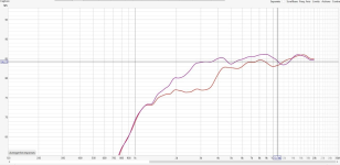

Привожу практический пример: Имеем ВЧ VIFA DX25TG09-04, установленный за декоративной накладкой 35АС-015.
Просто устанавливаем переходной рупорок под декоративную панель, напечатанный на 3д принтере.
Выглядит вот так. По итогу мы получаем вот такую разницу: Условия измерений одинаковые. Сглаживание PSY, расстояние 80см, угол 0град. Окно уже не вспомню. На каждой каритнке с графиками оно одинаковое.
Красный график - без рупорка.
Фиолетовый график - с рупорком.
Разница в точке 3 Кгц - 7Дб! (что однозначно будет заметно на окраске звучания)
Фильтр не менялся.
А вот так поменялась общая АЧХ акустики.
Голубой график - без рупорка.
Зеленый график - с рупорком и старым фильтром.
Красный график - откорректирован фильтр с рупорком.
Конструктив динамика не менялся никак.
Отсюда даже ежу понятно, что даже такие небольшие изменения влияют на АЧХ головки.
Изменив конструктив динамика, установив купол в такой колодец автор получил вообще непонятную и неясную динамическую головку. И чтобы понять, удался апгрейд или нет - нужно проводить измерения в конкретно этом случае! Именно этих динамиков, а не притягивать за уши замеры динамиков, которые к этой теме не относятся.
