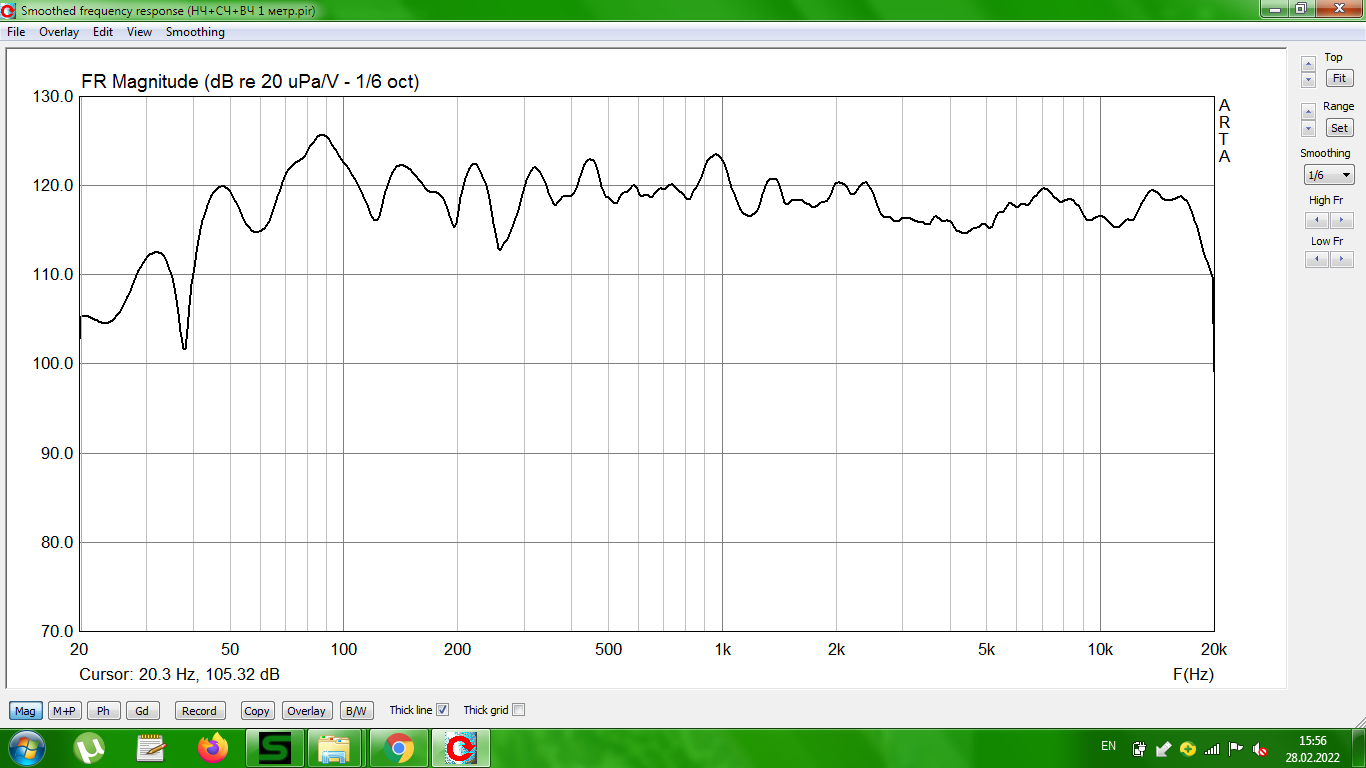

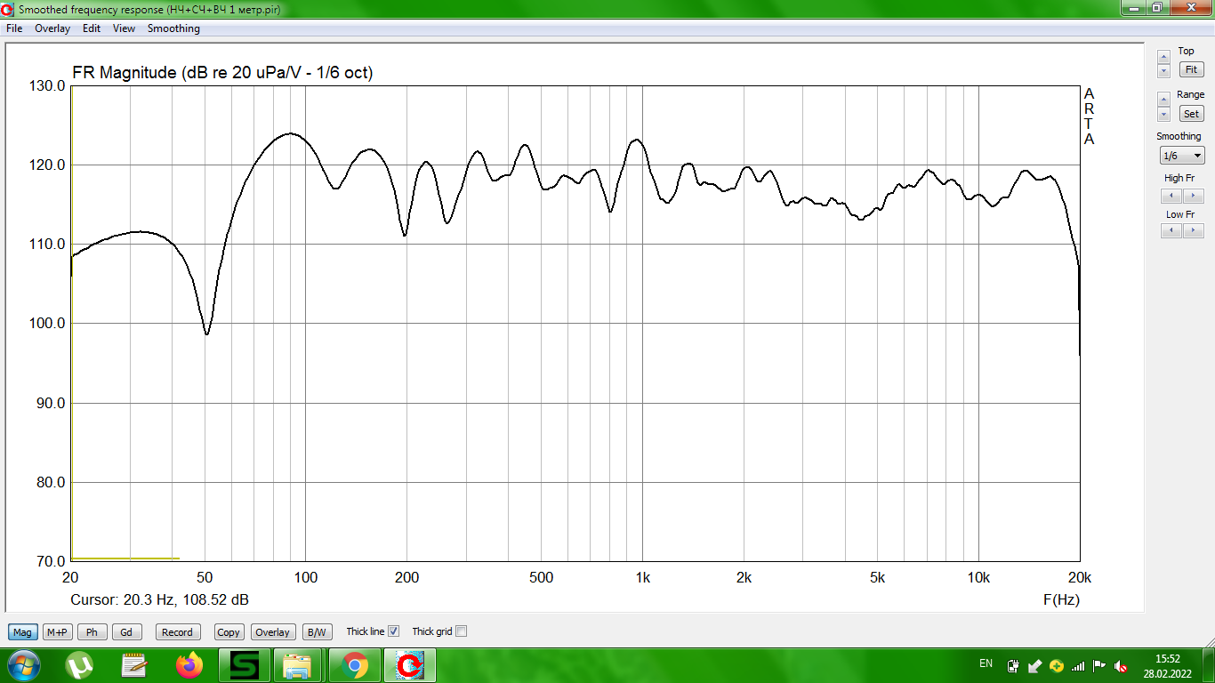

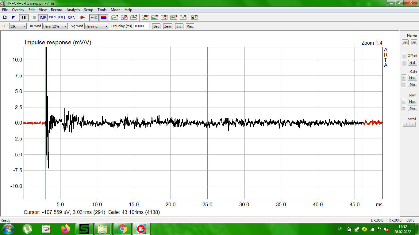

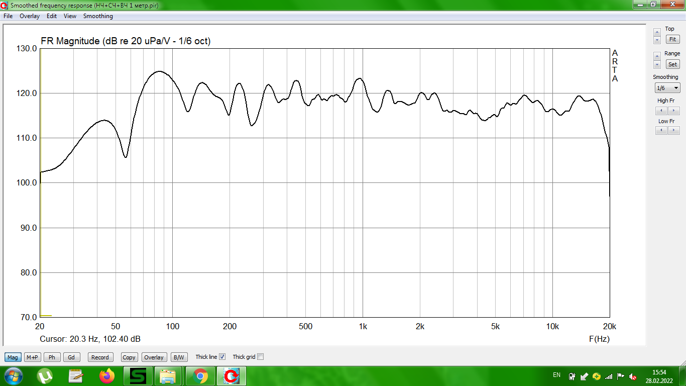

АЧХ

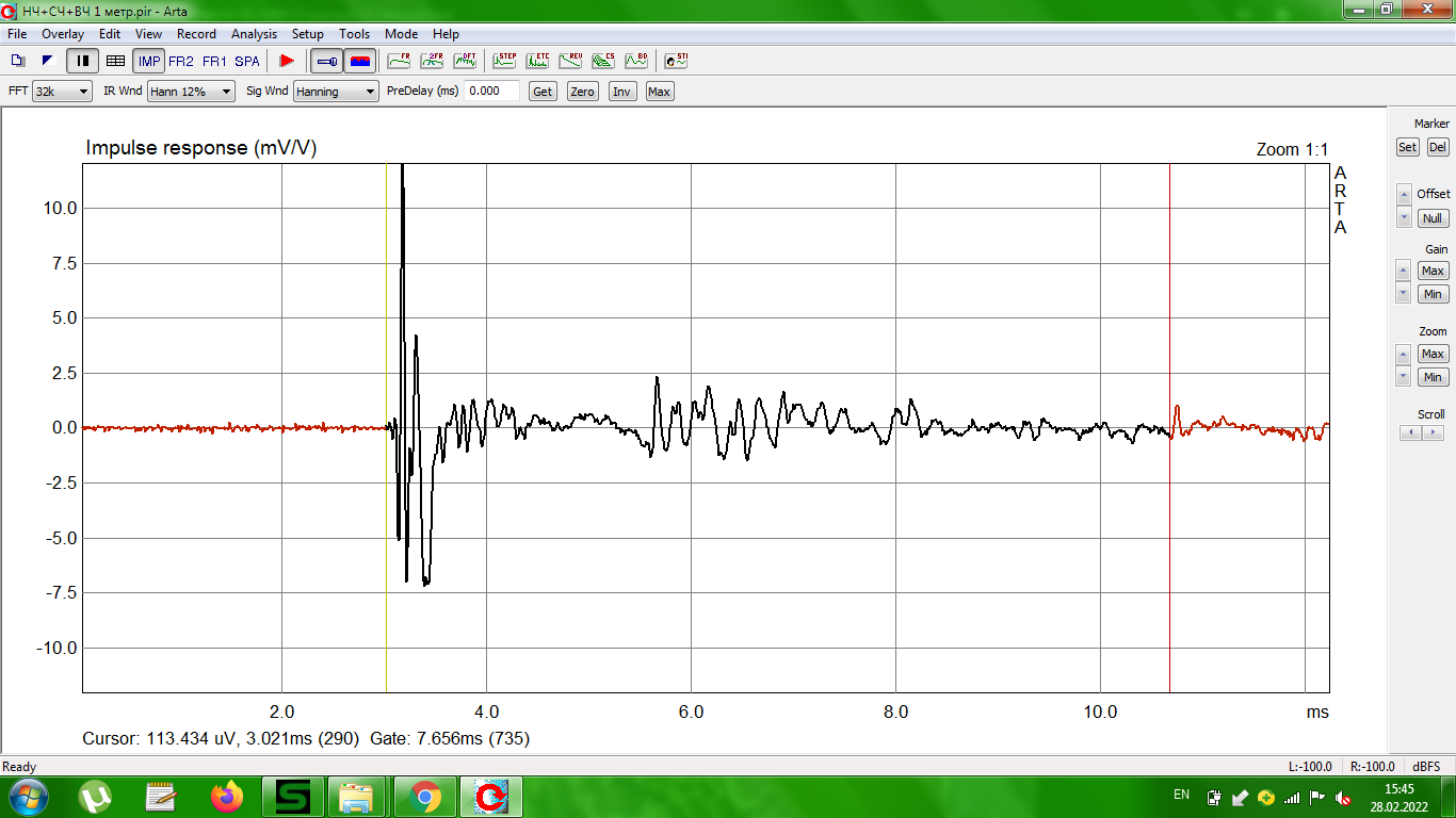

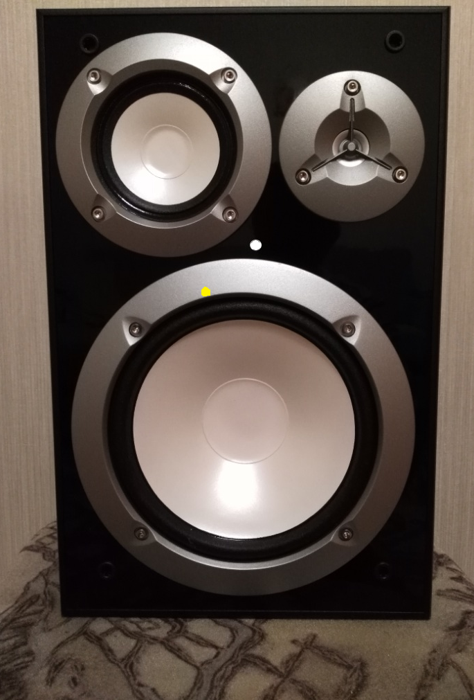

снята с 65 см, микрофон смотрел примерно в жёлтую точку.

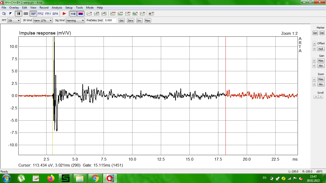

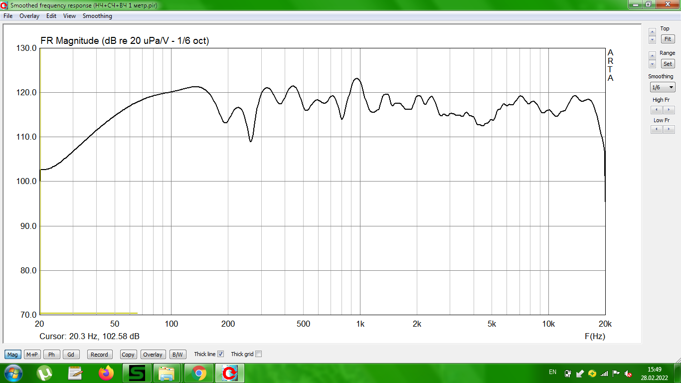

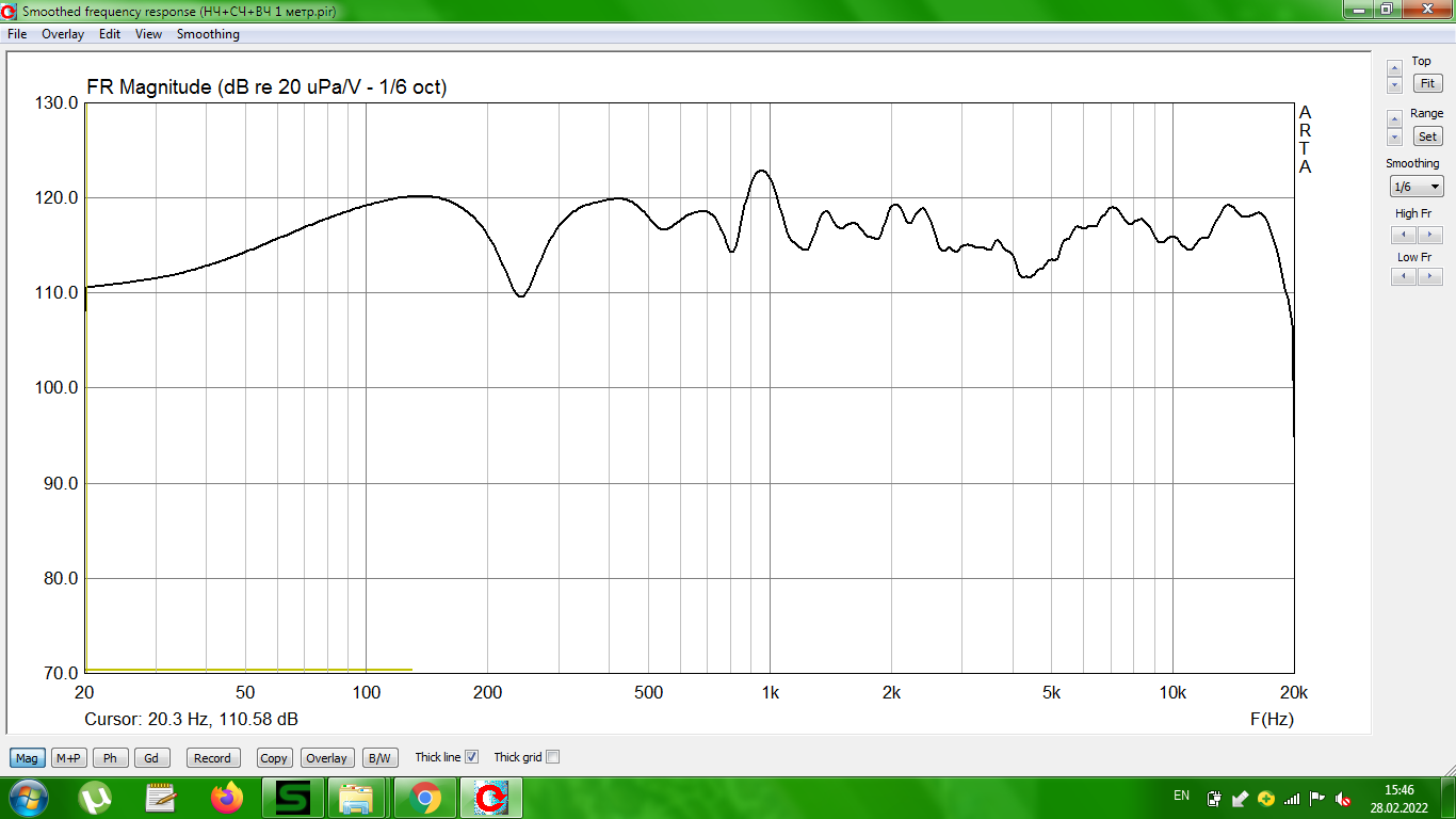

АЧХ

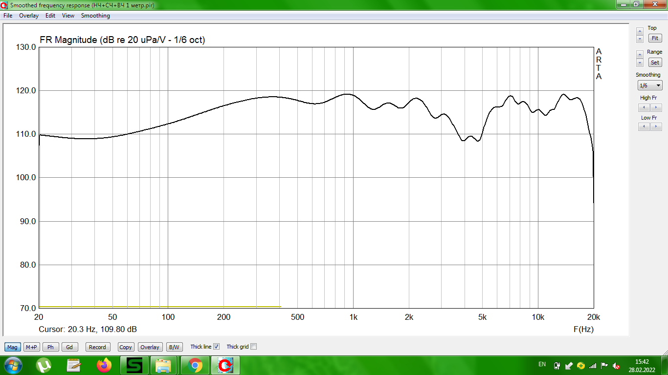

снята с 1 метра, микрофон был смещён и стоял напротив белой точки.
Не очень хорошо. АЧХ на стыке нестабильна при смещении влево-вправо (привет конструкторам Г-образных вариантов размещения СЧ/ВЧ!). А слушать - с ещё бОльшего расстояния, результат будет ближе ко второй АЧХ. Надо чухать репу. Точки здесь:
Исправляю испорченный телефон. Вторая АЧХ снята при следующем положении микрофона: с одного метра, напротив правого края АС, по высоте белой точки, направлен на белую точку. Или 9° вправо от центральной оси АС. Хорошо видно, чем чревато Г-образное расположение динамиков.
Я Вас в покое не оставлю. Итак, в случае
Спектралаб покажет красную кривую. А, поскольку слух на частотах 3...5 кГц имеет острую направленность по горизонтали, в отличии от микрофона, то на СЧ услышим мы ближе к чёрной кривой. Жду услышать "филькина грамота" в очередной раз smile_8

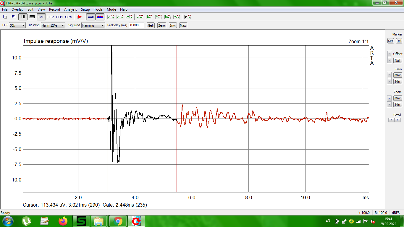

А вот с метра, по другой оси, и под углом (каким? узнаю и допишу)
Сначала узнайте, потом пишите. "Поспешай медленно"(С)
Вопрос к Олегу, но точно больше )))
У вас в микрофон прилетело что-то с расстояния 0,5м. Вы поспешили на весь мир радостно доложить, что это комната "засыпала" яму на АЧХ.
Может сначала головой , потом пальцами по клавиатуре.
ПС А вы точно уверенны в том, что красный график - под углом? Может это касается исключительно черного графика?
Уважаемый Николай, большая просьба, если это Вас не затруднит, повторить измерение подобное ВТОРОЙ (правой) АЧХ (по той же высоте белой точки, т.е. центру Диаграммы Направленности (ДН) АС, с того же расстояния 1м), но с противоположного направления, т.е. прямо напротив ЛЕВОГО КРАЯ АС (её можно назвать ТРЕТЬЕЙ (левой) АЧХ), поскольку приблизительно ЭТО НАПРАВЛЕНИЕ (от нормали к фронтальной поверхности АС) и является основным РЕКОМЕНДУЕМЫМ ОПТИМАЛЬНЫМ направлением диаграммы направленности данной АС, обеспечивающим направление распространения центра фазового фронта от неё и по которому в идеальном случае и должна находиться голова слушателя в горизонтальной плоскости.
И как предел пожеланий, для оценки реального положения центра ДН можно произвести ещё пару измерений относительно левого края АС: по высоте белой точки прямо напротив неё (по центру АС), а также ещё более вынесенной точке ВЛЕВО за пределы левого края АС на ~12см.
Эти измерения покажут эффект от влияния на АЧХ АС Г-образного расположения СЧ и ВЧ динамиков а горизонтальной плоскости прослушивания и позволят оценить ширину диаграммы направленности АС в горизонтальной плоскости, обеспечивающей качественное воспроизведение сигнала.

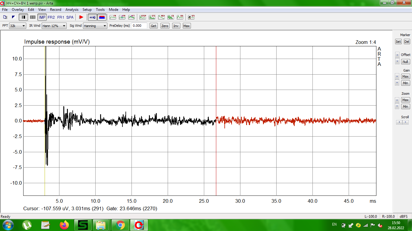

Прилетело не с расстояния 0,5 метра, а разница хода между прямой и первой отражённой, довольно сильной, волной, 0,5 метра. Вам задачка: посчитайте расстояние до пола.

Прилетело не с расстояния 0,5 метра, а разница хода прямой и первой отражённой, довольно сильной, волной 0,5 метра. Вам задачка: посчитайте расстояние до пола.
У вас для последнего случая под углом(мы должны верить джентельменам на слово) имеется импульс. Разница красного графика и черного только в окне(якобы).
Я вижу единственное отличие: после~3мсек что-то влетело в микрофон(пока за скобками откуда). Красный хватанул комнату, как вы лично радостно утверждаете, и зарылась яма на 4-5кГц( а не вырылась яма 200Гц, как в случае отражения от пола).
Что я как наблюдатель должен подумать? - ответ один: у вас измерительная комната 0,5м х 0,5м.

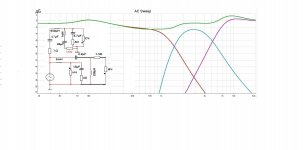

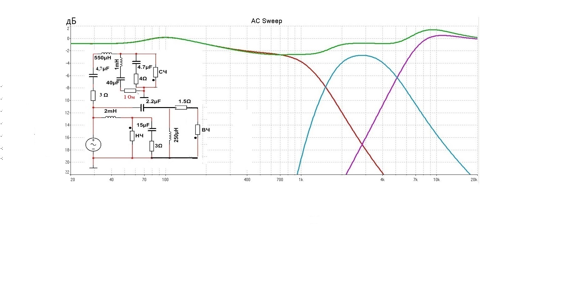

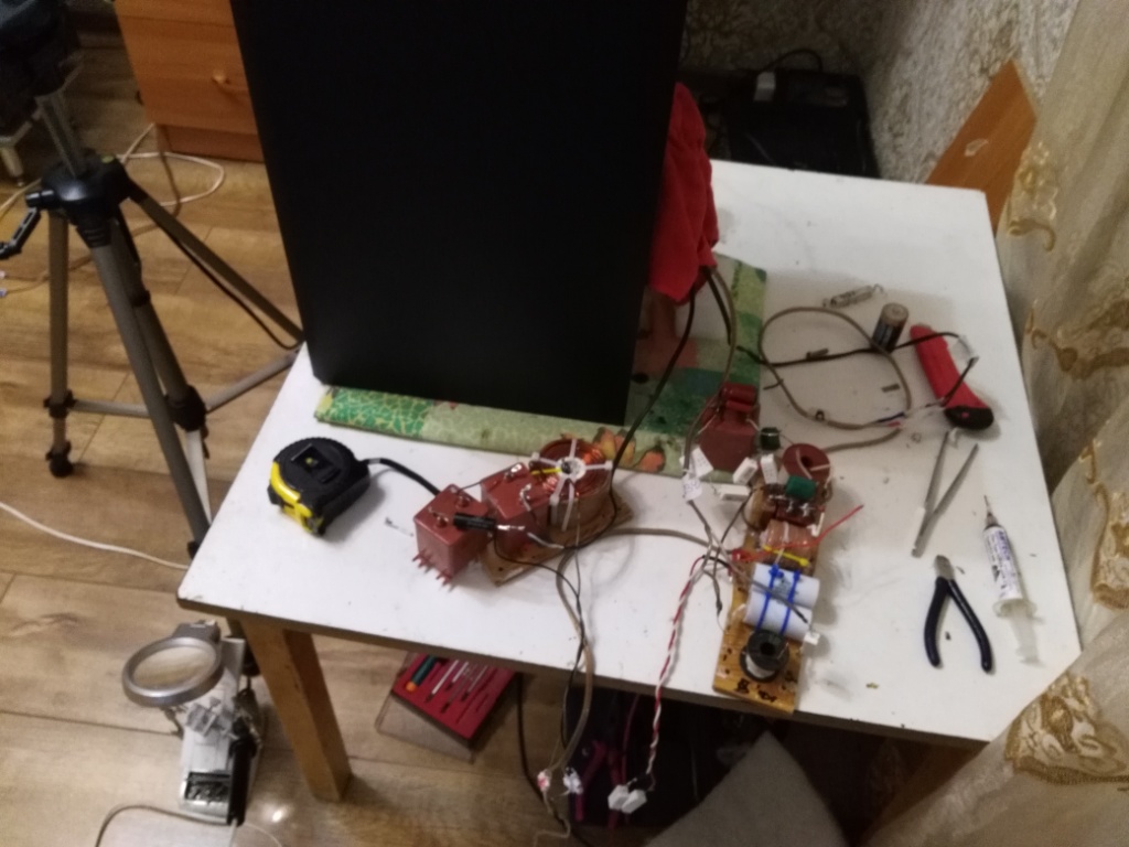

У вас проделана отличная работа специалистом по симуляции и проектированию фильтров. Поделитесь впечатлениями от прослушивания перед отъездом.
Звучит хорошо, мягко не утомляя прослушивание композиций разных жанров , я в основном слушаю блюз, релаксирующую музыку, все хорошо, но на слух я бы поменял местами ВЧ динамик и катушку, т.е. пустил бы динамик после конденсатора, а катушку через сопротивление.( схему прилагаю) Тогда высокие частоты играют более подчеркнуто, но АЧХ плохая. Я длительное время слушал, но это одна колонка, сзади отверстие под клеммную колодку не закрыто, заткнул тряпкой с поролоном. Надо еще доделать, все раскидано на столе, на фото видно, что не окончено до конца. Собрать бы на картонку в кучу и сравнить в звучании с той колонкой, это как приеду.
ПС Прежде, чем учить меня, как считать расстояние до пола, постарайтесь ответить на вопрос:

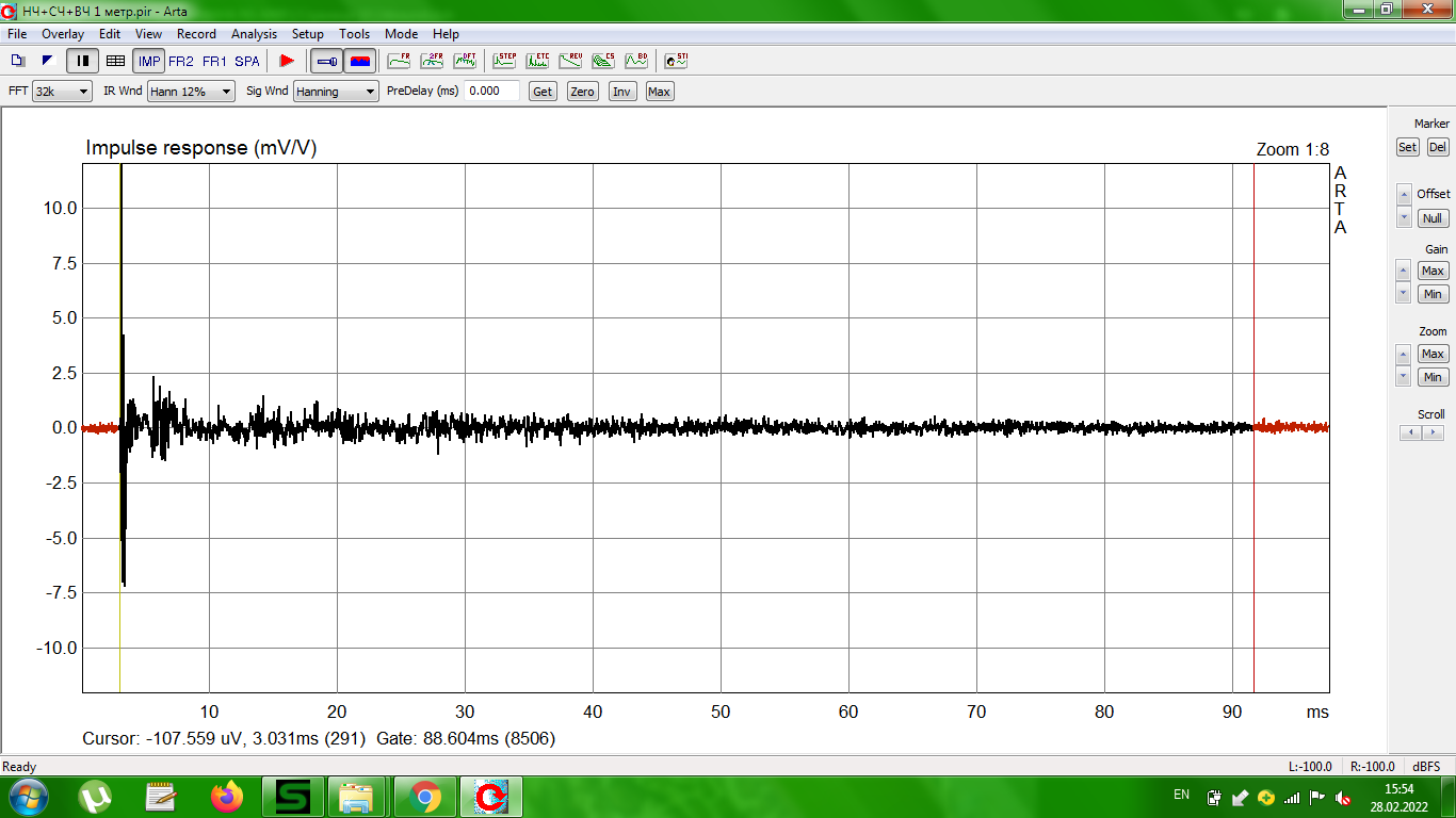

Показываю 6 пар картинок. Сгруппированы импульс со своим окном и полученная АЧХ. Окна 2,5; 7,7; 15; 24; 43; 89 мс.
Дыра 230 Гц появилась, потом размазалась поздними отражениями. Провал 3...5 кГц зарастает с увеличением окна. Я так понял, что первое отражение - от пола. Я с микрофоном всего около года. Посему прошу прокомментировать Вас, что здесь что.

Насколько я смог выяснить у Олега - да, измерено под углом 9° вправо от оси АС. Чёрный и красный - получены с одного и того же файла .pir . Если Олег будет выставлять всю эту трахомудию сюда, он просто плюнет на всё и будет слушать. что есть...
Переспросите у Олега. Как я могу быть уверенным в том, чего не видел и не делал? Я и так, бывает, переспрашиваю человека. Мы же по-разному выражаемся и по-разному мыслим, бывают двусмысленности.
Серьёзно прошу Вас прокомментировать пачку графиков. Мне интересно, что я упускаю из виду при обработке с разными окнами.
Вы упускает из виду интерференцию не точечных(протяженных) источников
Имеете в виду приличные размеры диффузоров в сравнении с длиной волны? Да, не учитываю. Очень сложно. Что ещё?
Да. Разные части диффузора средника работают в произвольной фазе на частоте раздела 4-5кГц. Это никак не учесть. Чем сильнее вы открываете окно, тем ближе к реальной АЧХ получается результат, поскольку это среднее значение от вклада по диффузору.
Заужая окно, вы как бы отсекаете какую-то отдельную часть диффузора средника. И результат интерференцию сильнее проявляется.

Задачку решил сам. При исходных 1 метр до микрофона, 2,5 мс от максимума прямой до максимума первой отражённой волны (как здесь #300 ), в предположении, что резкий всплеск даёт ВЧ динамик с малыми линейными размерами, и отражение имеет место от горизонтальной поверхности по законам оптики, получилось 63 см до поверхности (пола).

Так что, измерения с окном до первого отражения не вполне состоятельны?
ДА!
Объясните этот момент подробнее, пожалуйста!
Про состоятельность измерений с окном.
Почему же. Измерения в комнате и безэховой камере по определению отличаются. Но по ГОСТу измерения производятся в свободном поле. Условие свободного поля одно- отличия а АЧХ не более 1дБ. Как этого достить? Вынести на улицу и поднять на палке, так чтобы отраженный сигнал, пришедший в микрофон ослаб до нужного уровня.
