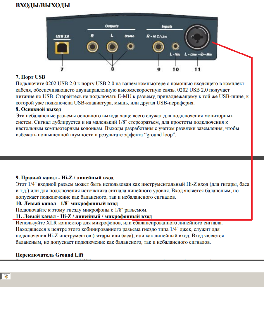

Чтобы не тратить ваше время. Вот кусок из инструкции.
Напишите точный номер модели звуковой карты чтобы я поискал файл с инструкцией.
Но если всё таки будет желание ознакомится E-MU0202 . Во вложении файл пдф

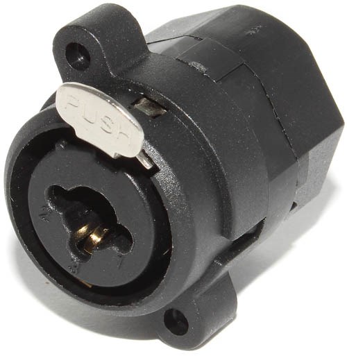

разъём xlr комбинированный
Для микрофона сбалансированный.
orig

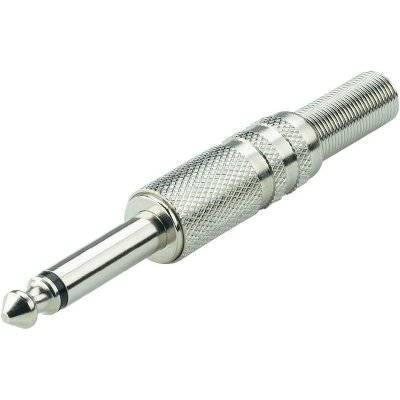

Для линейного входа.

Вот яркий пример проблем от "навороченной" звуковой карты, балансные входы для наших целей - зло.
Относительно входов, надо разбираться, пока нет времени.
Ф топку.
Туда же.
М-да, не очень удобно, но чтож поделать.
Бегло посмотрел инструкцию для домохозяек, без схемы.

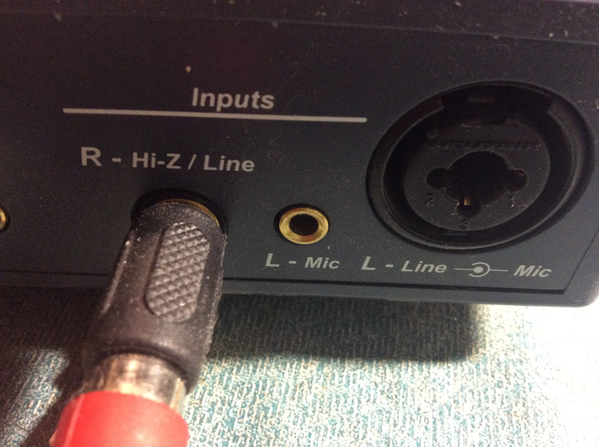

Не понимаю в чём проблема. Правый вход чисто линейный, правда написано что он балансный, но может работать и не как балансный _scare
При необходимости в ARTA вместо левого по умолчанию входа Recorder выберите правый - это же очевидно. И зачем было лезть в левый микрофонный вход?
Тем не менее, я боюсь (куцее описание молчит) что прибор smart т. е. хитрожопый и может молча выполнять любые пакости (недаром я упомянул про баланс-не баланс)? в частности автоматические регулировки.
Затем, что по мануалу написано. Производитель ПО настоятельно рекомендует использовать двух канальный режим измерения при этом левый канал используйте как основной. Чтобы потом не говорили мы же настоятельно рекомендовали, а вы не следовали нашим рекомендациям. Теперь же имея проблему с измерениями буду пробовать различные варианты. Да одноканальный вариант я пробовал изменений не увидел правда основным каналом оставался всё тоже левый канал. Кстати я не знал что вы используете одноканальный режим и был уверен в обратном. И только недавно увидел на скриншоте, что у вас двухканальный режим отключён. Хотя измерительная коробочка (Вашей версии) заточена под двухканальные измерения.

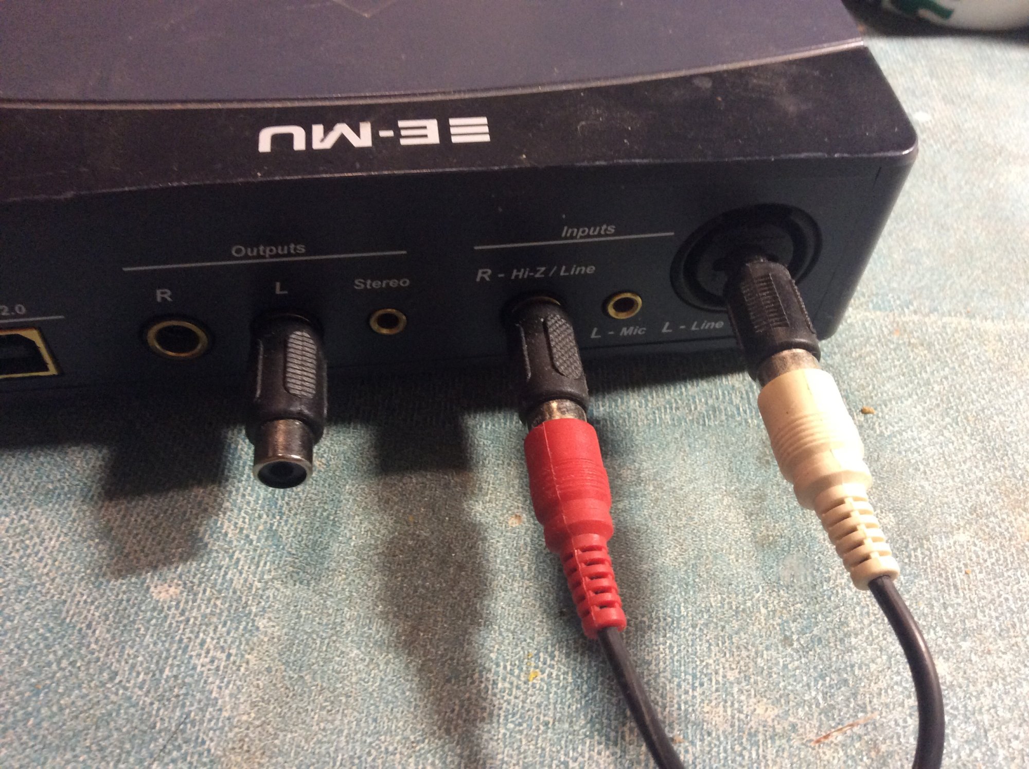

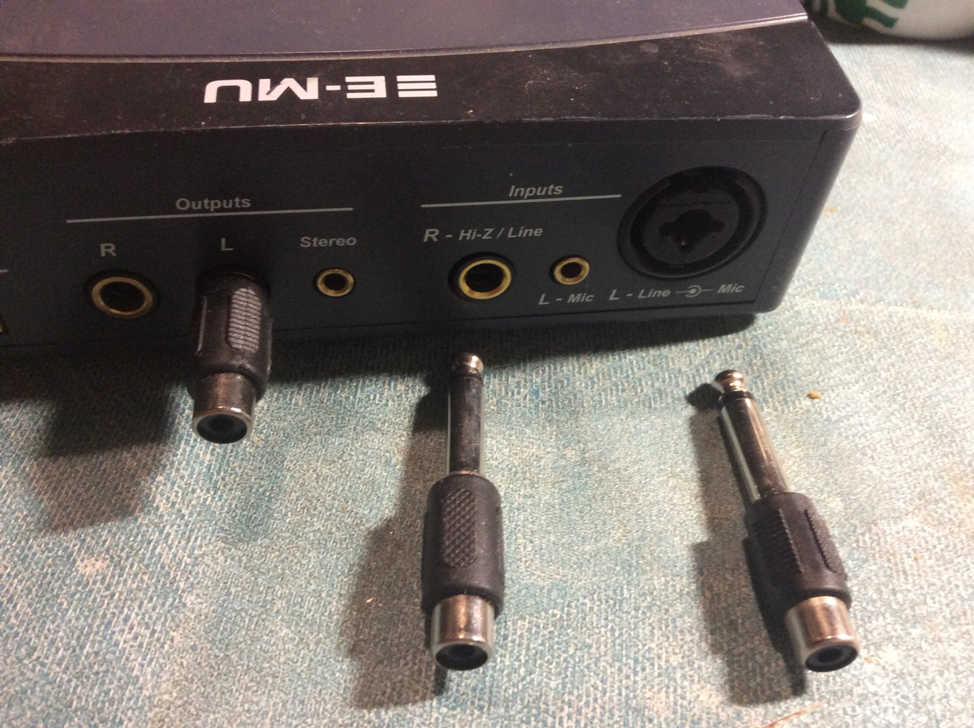

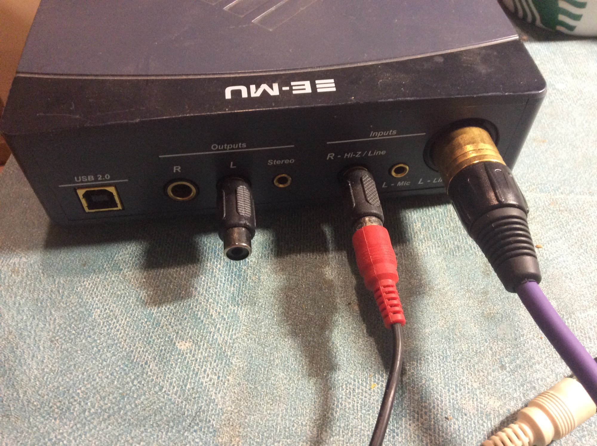

Для Limp
Сюда подключаешь выход
Сюда входы

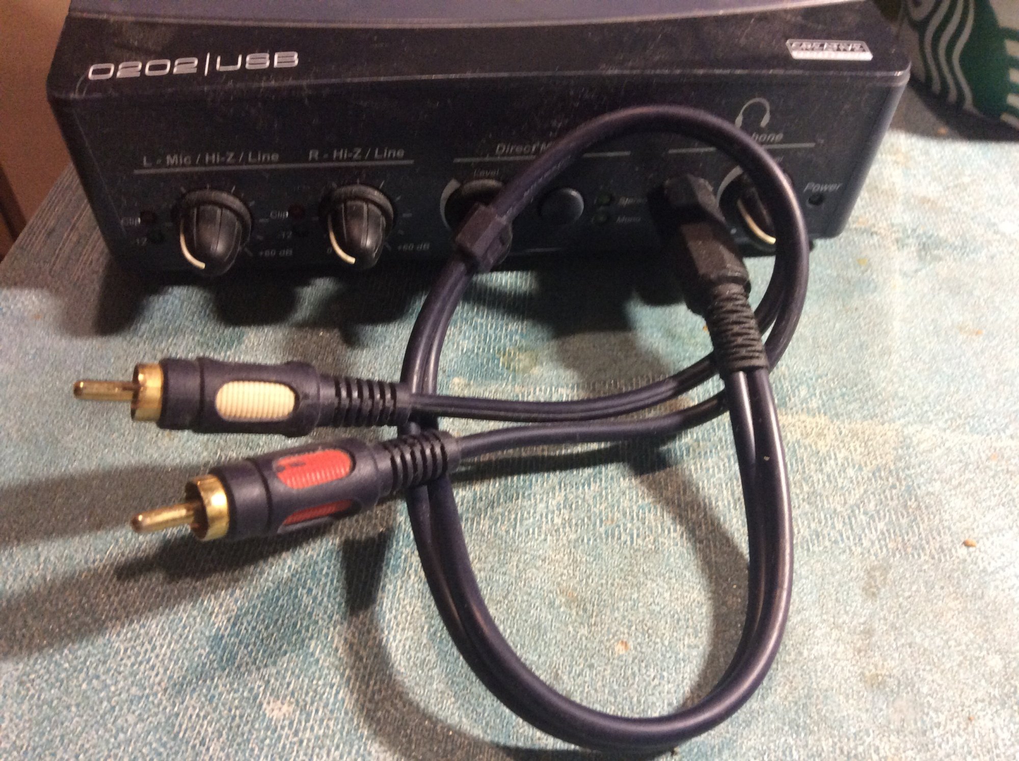

Для ARTA. Выход тот же.
Вход мик балансный
Или же в жёлтую дырочку 3,5 Джеком.

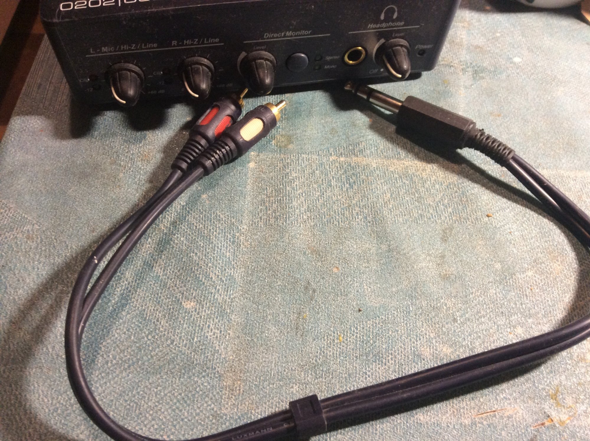

Не совсем понял, а зачем выход подключать к наушникам если есть нормальный линейный выход.
Входы подключаю так же как показано у вас на картинках для LIMP через такие же переходники. Уточните зачем для ARTA вы используете микрофонный вход ?
Пользуясь случаем хочу уточнить вы тоже пользуетесь e-mu0202 для измерений ARTA? Если да то было бы интересно узнать сталкивались вы с похожей проблемой как у меня. Какой вариант измерений применяете двух или одно канальный?
Выход наушниковый, чтобы регулировать уровень и не лазить в микшеры.

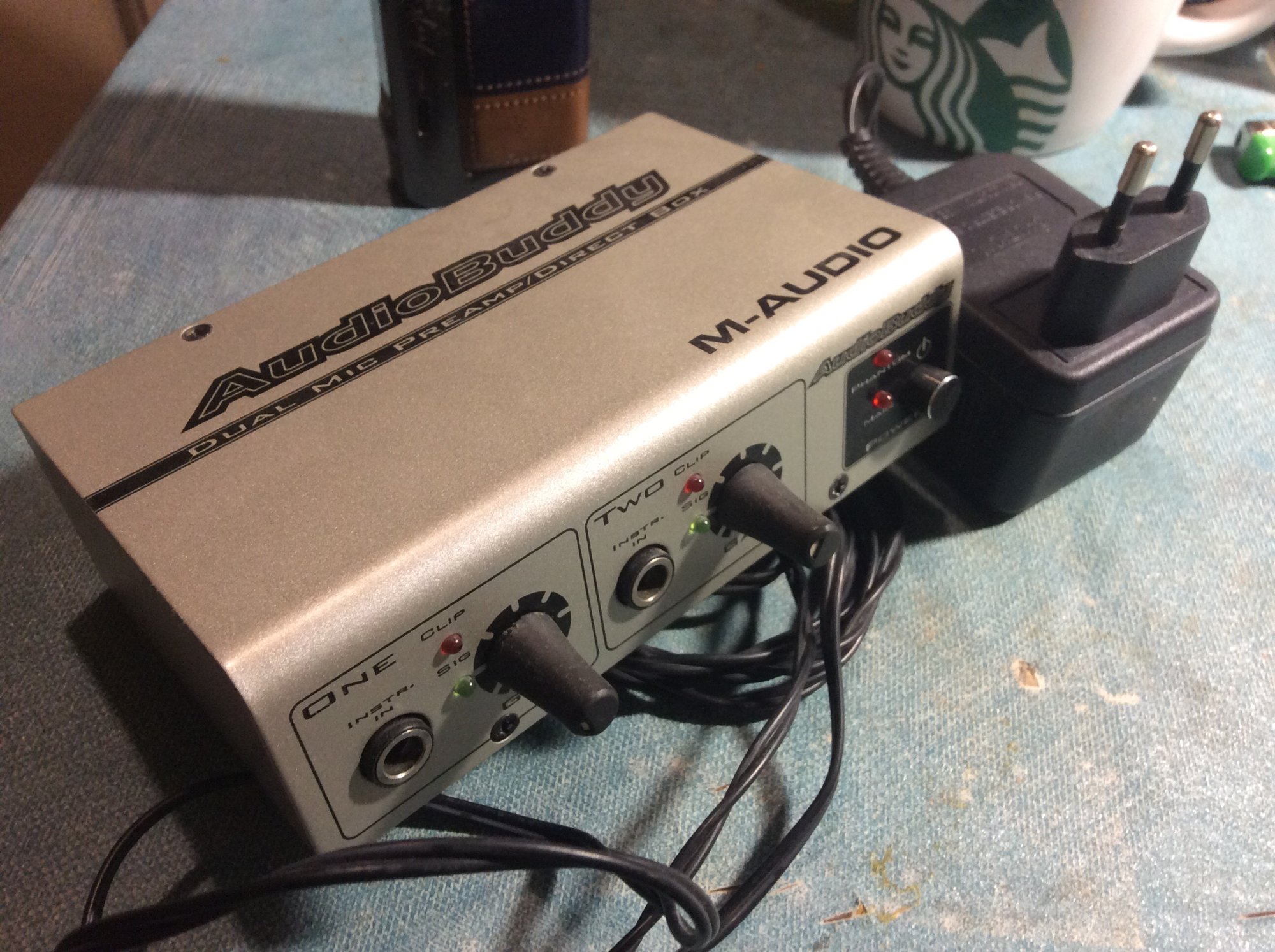

Нет проблем никаких с измерениями. У меня Берингер 8000 и усилитель вот такенный:
+ коробка полноценная с делителями и защитой как на сайте ARTA с усилителем на 2030.
С этой же коробкой работает REW.

Левый или правый канал - без разницы, только в настройках надо учесть.
Вам лучше правый поскольку он только линейный, а левый похоже на смарт.
Всё правильно. Шибко сильно сомневаюсь что мощность встроенного усилителя для наушников выдает 4 Вт на нагрузке 4 ом.
Ну а кто хочет - пусть их. В сумасшеднем доме чулки по 6 метров вяжут.

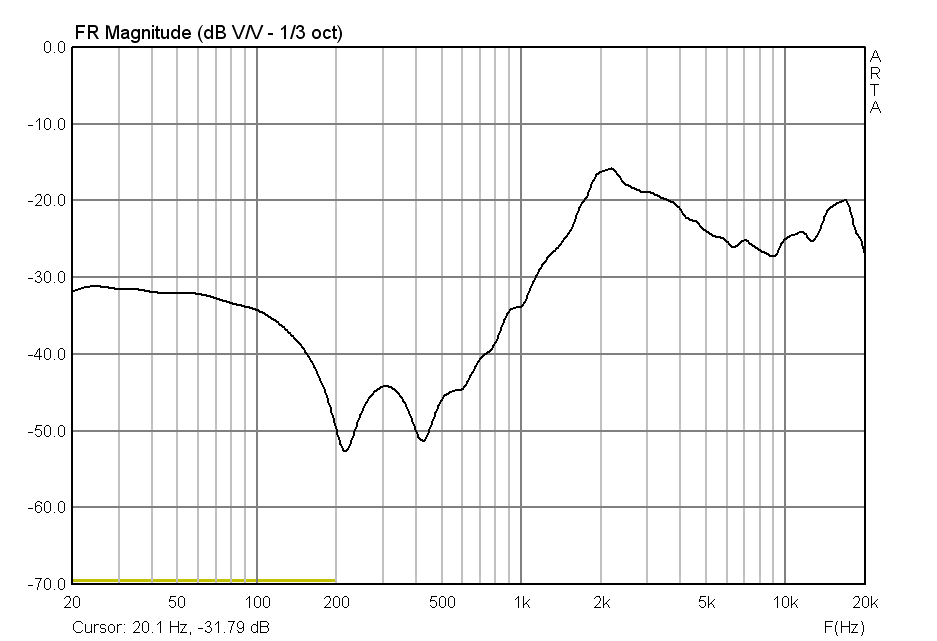

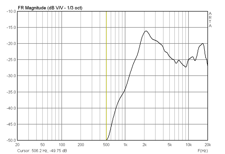

Спасибо. Голова к вечеру не варит, похоже, здесь файл коррекции уже не важен (или важен?).
ПРОШУ Николая Маркова прокомментировать - у него голова варит лучше, да и непредвзятый взгляд полезен.
Попью кофейку, может чуть поможет.

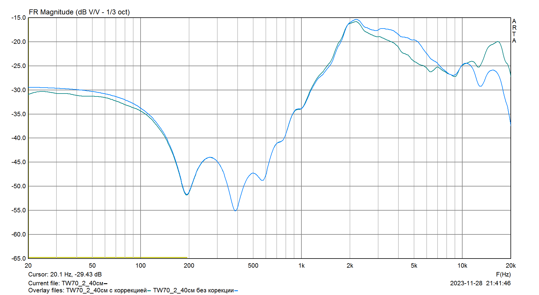

Насколько я представляю, файлы PIR не учитывают файл коррекции, но у меня при включении-выключении коррекции АЧХ не меняются вовсе.
Лишняя иллюстрация того что частоту желтой линии надо удваивать и резать в уме АЧХ от низшей частоты до двойной жёлтой (это не всегда, но нередко).

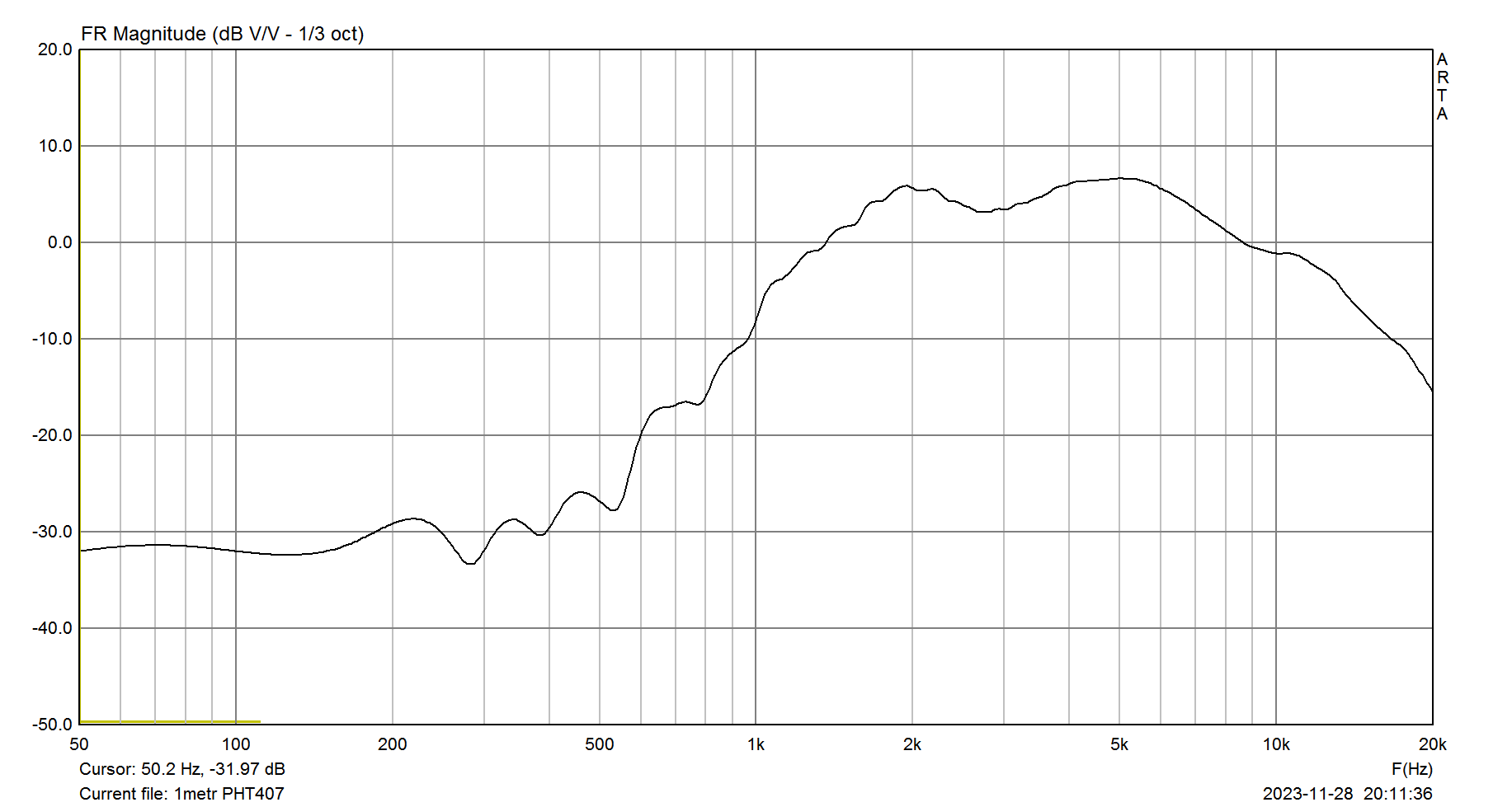

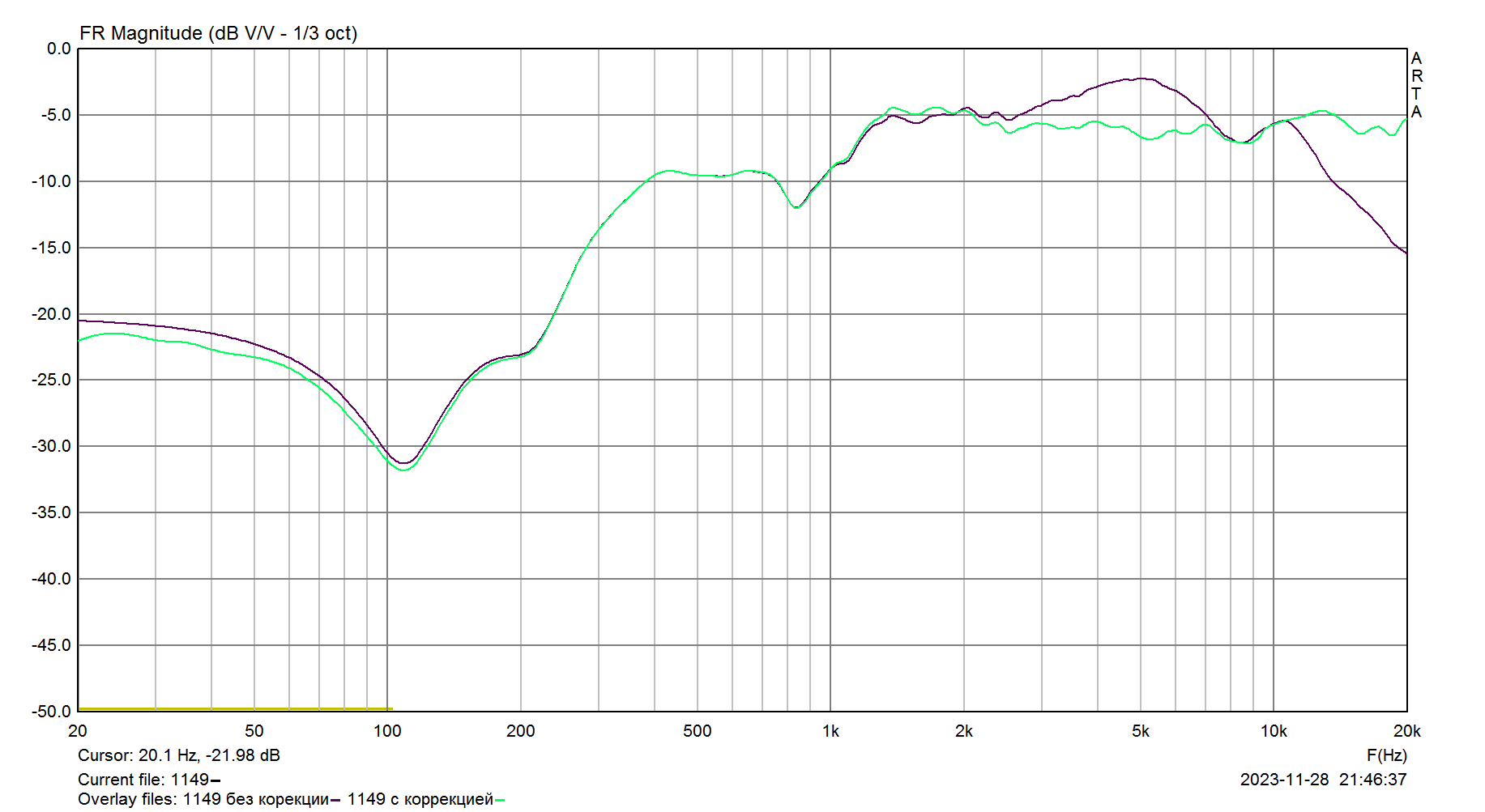

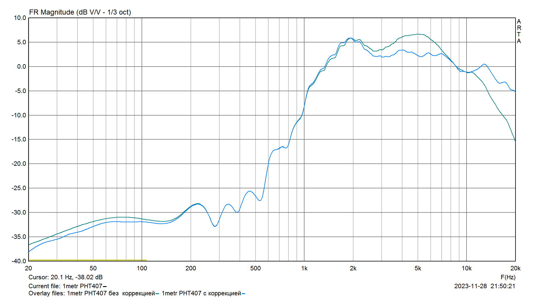

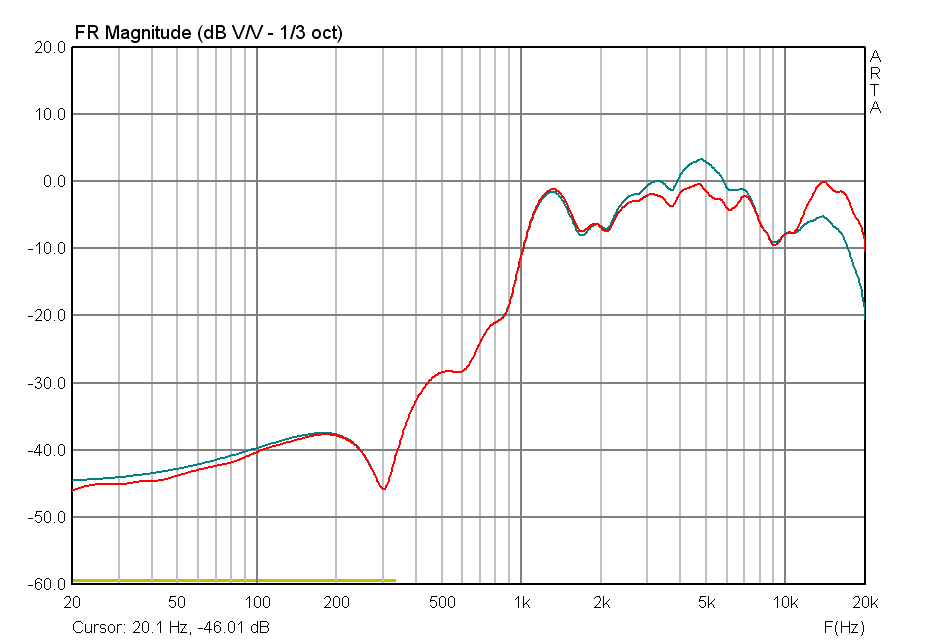

А вот любопытно.

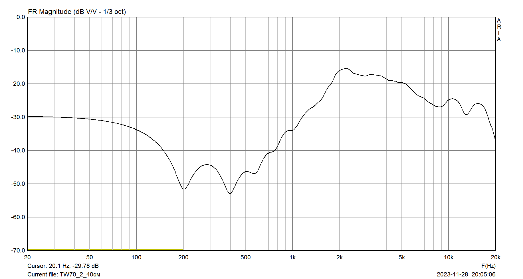

Это TW-70 измерения Александра и его PIR. Зелёный - с выключенным у меня файлом коррекции, красный - с включенным. Понятно, что мой файл не очень подходит, но истина где-то рядом.
Думаю, если у меня зона около 5кГц требует коррекции всего 4 дБ, то здесь гораздо больше. Всю эту грыжу надо резать.
Второй вопрос - от 10 кГц и выше. Ну здесь проще. Для капсюлей обычно всегда надо добавить примерно 10 дБ на 20 кГц, добавка падает плавно к 10 кГц. Думаю, Николай быстро на глаз посоветует несколько точек коррекции в диапазоне 10-20. А в области 5, надо подумать.
Для дальнейшей подстройки по TW-70 (а измерений у меня почти не осталось, не нашёл), Александру придётся подстроиться под меня.
Здесь я хотя бы написал, что снимал с 40 см. И вот не уверен, но очень похоже - надо поставить динамик на картонку размером 30...40 см.
Тогда прикидка-поправка будет точнее.

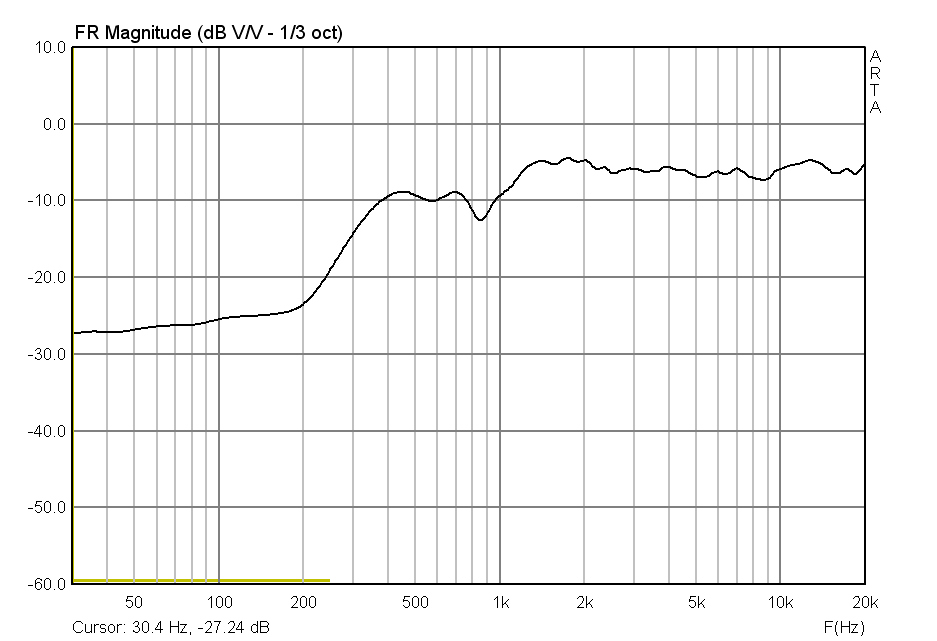

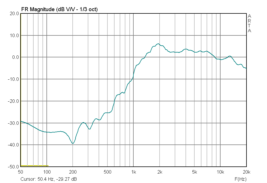

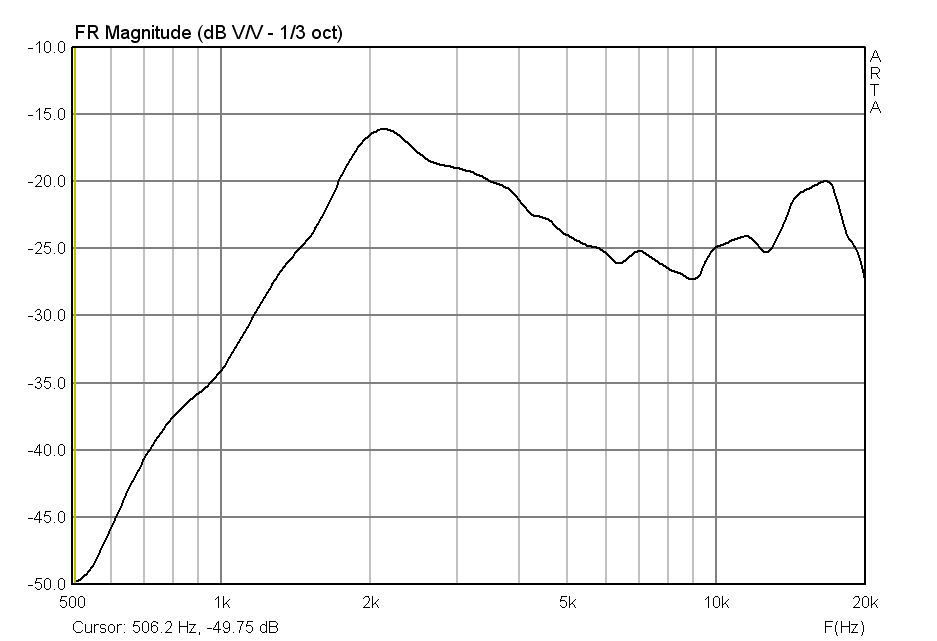

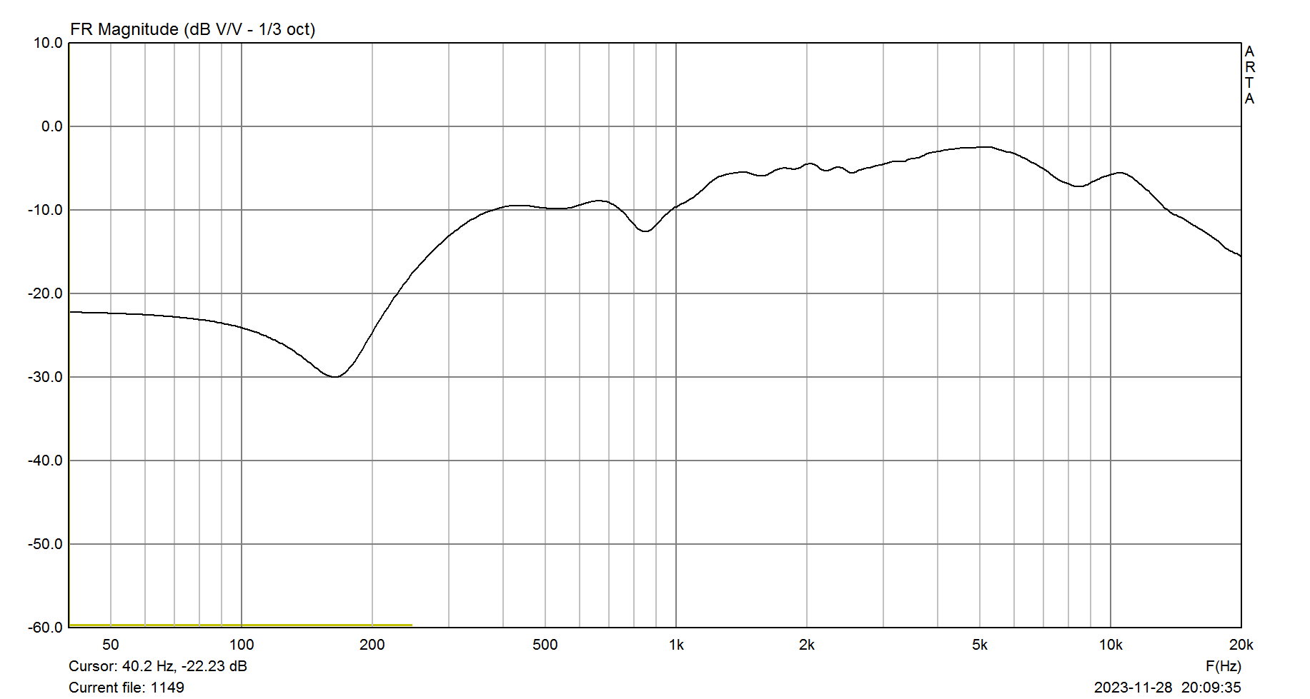

***Добавлю мою картинку моего динамика но растянутую для точности и наглядности. Пока можно подгонять под неё.
Обращу внимание, что частоты резонансов - разные, совпадения ниже 3 кГц добиваться не стОит.
Файл коррекции цепляется в кнопке вверху, где "флаг"
Посмотрите файл коррекции от КСВ, принцип постоянно тот же: шапка, потом частота - табуляция - уровень микрофона относительно некоего среднего уровня (частоты 100...1000 Гц). Следите за знаками препинания, и будет Вам счастье.
Где и как цепляется файл коррекции. Я с ним ещё не работал.
Для удобства я добавил растянутый график в #241 по нему удобнее подгонять. Но сначала надо переизмерить с 40 см.
Хотя поскольку файлы коррекции моментально включаются-переключаются, их может быть несколько, можно подогнать для пробы вручную грубо.
И совет. Файл текстовый. С помощью Edit-Scale level подгоните по уровню свой график под мой, сдалайте на бумажку маленький список частот и разность наших графиков АЧХ в дБ. В файл вручную заносятся эти цифры. Сначала грубо, потом с промежуточными частотами. Работа не на 5 минут, но примерно настроить вполне можно.
Файл коррекции делайте от 1 кГц и выше. Частоты ниже сотрите.

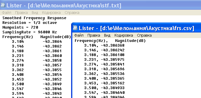

Файл PIR с первого экрана - это запись импульса, она для нас зашифрована.
Файл коррекции и другие нужные нам файлы - это простые текстовые файлы фактически в формате TXT но автор дал им свои расширения, для коррекции - это MIC. Вот пример, начало этого файла

На второй страницы программы - АЧХ.
Её можно сохранить (экспортировать) в текстовый файл с расширением ASCII (stf.txt) или frs.csv внутри они одинаковы
То же - частота и уровень. Редактируется элементарно.
Я могу для последней картинки АЧХ с моим TW-70 сделать такой текстовый файл.
Вы. Делаете замер с 40 см на картонке, увы, детали не помню.
Добиваетесь того же масштаба и уровня, окно 3 мс. Добейтесь совпадения по уровню 1 кГц.
Сохраняете свой файл. Удаляете из обоих файлов всё что ниже 1 кГц и выше 20 кГц.
Получаете два списка частот и уровней, надо вычесть из одного списка уровней - другой, разность это и есть сырец вашего файла коррекции.
Строк в файле коррекции от 1 до 20 кГц примерно 40, вот вам нужно ввести столько же чисел.
Но в текстовых файлах АЧХ отсчетов гораздо больше, значит вам надо или ввести 40 значений, или гораздо больше.
Попробовать подключить этот файл и проверить его.

Слишком мало и частоты внизу пока лучше вообще отбросить, потом можно будет добавить. Корень зла пока - часть от 2 до 8 кГц (грубо), это очень важная часть.
На НЧ можно написать АЧХ сквозного тракта без АС и микрофона, убрав систематическую ошибку (если она есть).
НЧ там чуть-чуть и замер самого низа в комнате - большая проблема вообще, это дело пока десятое.
Файл коррекции, конечно, проблема, особенно с кривым капсюлем и сразу точно не решаема, но вчерне вполне решаемая.
Если бы был динамик SEAS 1149, всё было бы попроще - он почти линеен от 2 до 2 кГц и повторяемость прекрасная. Но эталона нет.
Александр! Калибровкой я занимался более 10 лет назад, помочь мне было некому и я всё благополучно забыл за ненадобностью.

Вот мой сегодняшний файл коррекции к микрофону от apalych. Взбрык на 9,5 кГц - держатель-клипса петлички, я её использую. Выше 16 не ручаюсь, ниже 400 скомпенсирован подъём моего УНЧ, микрофон там по умолчанию по нулям.
