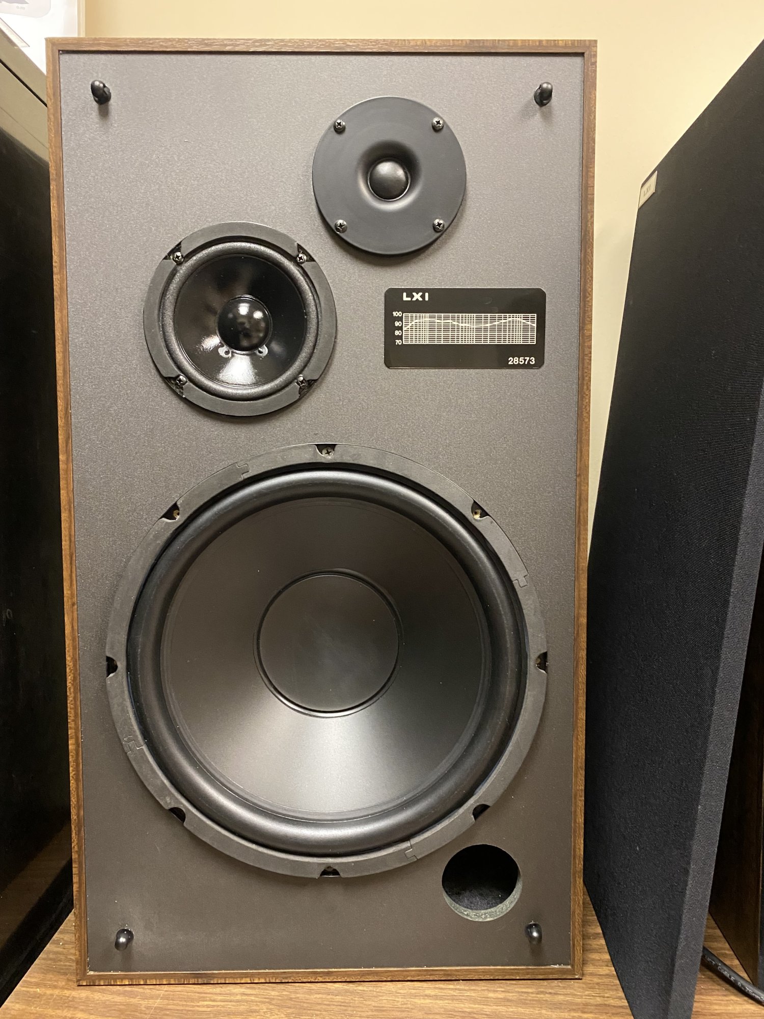

ваш ящик ~70 литров.
ВНЕШНИЙ объем АС я посчитал 61 литр.
КапЭць!! Кто какой корпус считал?
Если этот
Ящики имеют размер 26х15х10" (ВхШхГ, размеры в дюймах)
То при внешних 660 х 381 х 254 в мм. Внешний объём будет 63,8 литра.
ну буду считать 55 литров, пока прикидки.
При минимально возможной толщине стенок в 15 мм, внутри чуть больше чем 49 литров.

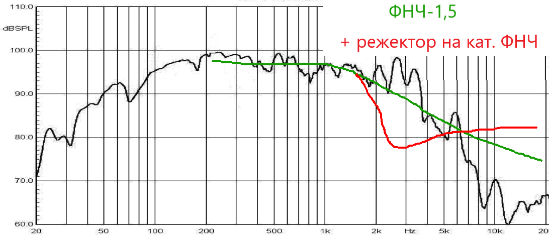

Operating Bandwidth: 50Hz to 4kHz (-3dB)
Resonance Frequency Fs: 42Hz
Total Q Factor Qts: 0.4772
Response Curve
Вот эти 4 заявленных параметра между собою никак не коррелируют = обдурили.
Само собой.
Вторично нет. ЗЯ 100%.
Мы ещё не знаем что там на самом деле, но с ЗЯ проще. А кто ему температуру тиля-смолла мерить будет?

Ящик. Внутренние размеры 680х340х230 мм (ВхШхГ). Объем ящика 49 литров.
СЧ динамики. Оба фактически мертвые. Звуковая катушка не двигается. Никак. Намертво прилипла к керну. Сдвинуть не получается, ацетон не помогает. Короче - в топку.
ВЧ динамики. Вроде как и живые, но какие-то не очень громкие. Решил тоже заменить на купольные.
Будьте любезны, посмотрите ТТХ в аттаче. СЧ 5SBM-8 становится как родной, под другой нужно немного допилить переднюю панель.
Что скажете? Спасибо.

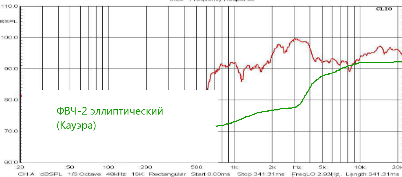

Насколько громкие покажет только микрофон.
Купольные тоже разные бывают. В целом они лучше, но иногда бывают хуже.

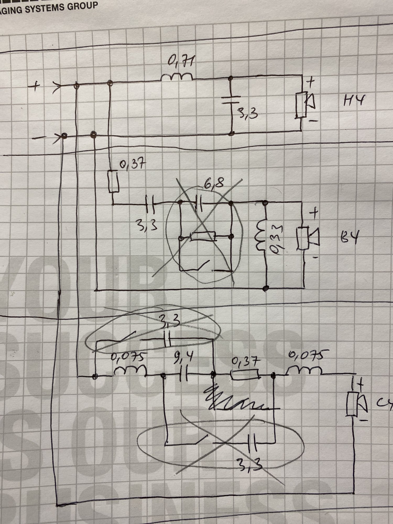

А дальше самое страшное - фильтры. Фильтры которые из самой слабой Ямахи могут сделать человека, а могут из хороших динамиков сделать мусор. И без микрофона эту проблему можно решить только очень приблизительно: купить в магазине готового платья костюм на неизвестного человека, а потом пытаться на глазок его подгонять по фотографии, без примерок. Я сразу предупреждал.

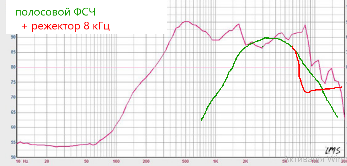

Перекрывает диапазон от 1 до 8-9 кгц (по даташиту). Любая пищалка легко подхватит. Включить через неполярный конденсатор 6-10 мкф. Включение может быть в фазе или противофазе.
Сопряжение НЧ и СЧ придётся делать высоко, не менее 1 кгц, а лучше - с 2 кгц. Неизвестно, как там себя чувствует НЧ динамик и что у него со спадом. По кривым - понадобится катушка (фильтр 1 порядка).
Установите на телефон приложение генератор. Переключая динамики, можно грубо оценить соотношение громкости на нескольких частотах (например 2-2,5-3 кгц). Избыток громкости на СЧ устраняется включением последовательного резистора (аттенюатора).

Не покупайте никакого старья. По-итогу, я жалею потраченного времени (годы) на восстановление 3х пар древних колонок.
Никакого старья я покупать не собираюсь. Даже эти АС мне просто отдали, поэтому и решил заняться ими, чтобы было чем скоротать долгие зимние вечера.
Ремонтировать тоже уже нечего: от АС остался только ящик, старые динамики выброшены. Новый НЧ уже есть, новые СЧ и ВЧ приедут на неделе. Именно новые и современные.
Останется сочинить кроссовер, хотя, как тут уже заметили, любой с катушками уже будет лучше конденсаторов, которые изображали фильтры в этих АС. Даже уже микрофон нашел на одолжить.

АЧХ ВЧ динамика снята с временнЫм окном 340 мс зачем-то _medsestra
Только не обижайтесь, пожалуйста. Если то, что нарисовали, более-менее правда, то свести толк с ними будет весьма тяжело.
Обратите внимание на отдачу НЧ динамика: 91+/-3дБ! Издеваются, гады. В 50 литрах ЗЯ (без ЗПМ) полУчите резонанс 75 Гц и добротность (учитывая активное сопротивление катушки ФНЧ) под единицу, придётся плотно поработать со ЗвукоПоглощающим Материалом. ФИ противопоказан.
Утешает, что провал АЧХ НЧ 1,8 кГц и пик АЧХ СЧ там же - взаимно дополняемы.
Частоты разделов около 1,5 и 6 кГц.
АЧХ ФНЧ по напряжению:
ФСЧ:
ФВЧ - с последовательным контуром в параллель динамику:

Также приехал готовый дышманский фильтр. Схема ниже:
Обведены цепи коррекции, все отключены.
Если в ВЧ и НЧ более или менее все ясно, частоты среза 5500 и 3500 соответственно, но то что они накрутили с СЧ непонятно.
Цепь коррекции ВЧ должна якобы поднимать чувствительность ВЧ на 3 дБ (???), но на слух никакой разницы. Две коррекции по СЧ должны изменять частоты среза, но на слух тоже разницы никакой. Поэтому все коррекции отключены.
Теперь воочию вижу, что без микрофона и 0.5 литра :) не разберешься.
Помогите как понять СЧ, пожалуйста. Это какой-то огрызок от полосового фильтра, но тогда должно быть LC последовательно на входе и LC параллельно динамику. Тут же какая-то хрень…
Спасибо
А, и еще. Колонки играют, и низкие есть и средние и высокие. Но, теперь я уже и не знаю насколько правильно они это делают…
26,830
12,557
к НЧ фильтру вопросы, не справится такой куриный контур с тяжелым лопухом. Одна кружевная видимость .И звук орущий в подарок. Дырку от бублика вам, а не Шарапова. )))
Пищала по виду у вас Виза десятка, SC-10N , для нее тут кое-что есть, с замерами и конкретикой https://ldsound.info/dorabotka-filtra-50-as-022-amfiton-ot-a-b/
ПС. Убедиться, что ваш НЧ фильтр не фильтрячит, можно, на ходу перекидывая провод со входа фильтра на его выход, прямо на динамик. Вместо дрянного звука динамика без фильтра будет другой дрянной звук динамика с фильтром.

дышманский фильтр.
В первом приближении два конденсатора будут лучше (для оценки кривизны динамиков). Можно подключить катушку 0,71 последовательно с НЧ (хотя от неё будет мало толку-нужно больше в 2-4 раза).
Поиграть с фазой\противофазой СЧ и ВЧ (провода от каждого динамика промаркировать и вывести наружу).
