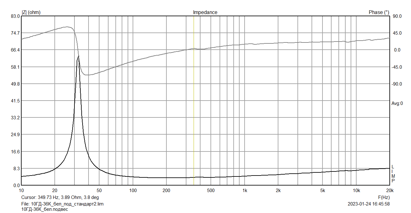

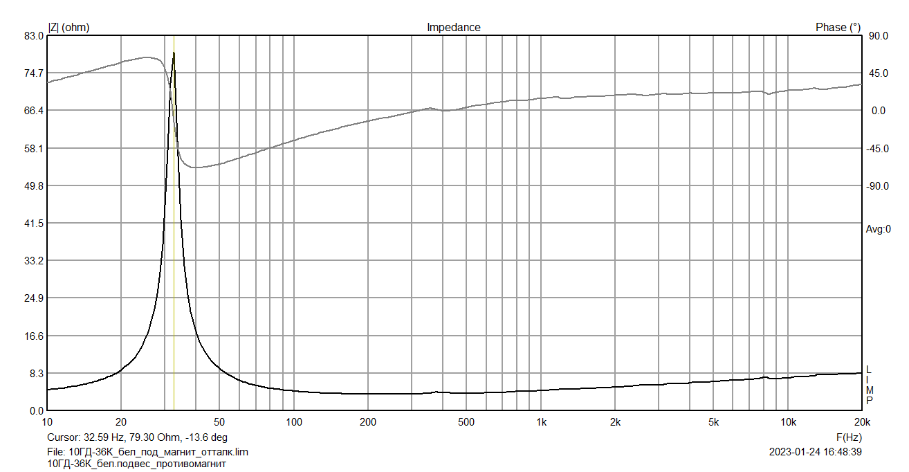

Добрался до динамика.
Стандартный без переделок. Подвес заменен на белый Красного Луча. Легче и мягче Диффузоровского.
Loudspeaker Parameters
Fs = 32.07 Hz
Re = 3.50 ohm[dc]
Le = 37.63 uH
L2 = 206.06 uH
R2 = 3.15 ohm
Qt = 0.53
Qes = 0.55
Qms = 9.86
с противомагнитом (магнит от 10ГД-36К):
Fs = 32.22 Hz
Re = 3.54 ohm[dc]
Le = 36.91 uH
L2 = 197.66 uH
R2 = 3.16 ohm
Qt = 0.45
Qes = 0.48
Qms = 10.38

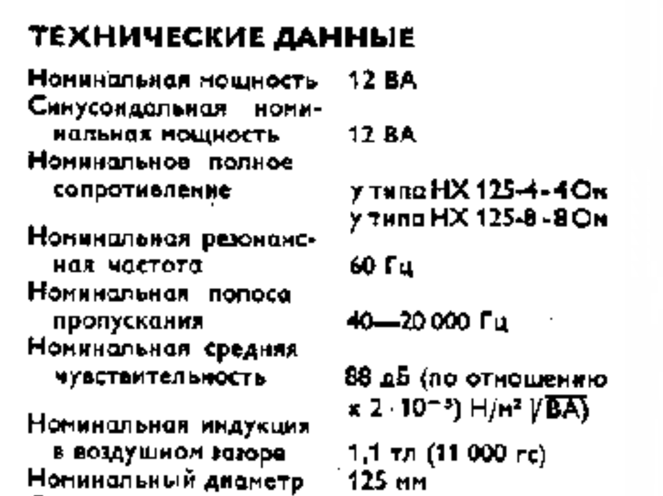

У моих динамиков мягкая ЦШ и спецом выбирал самые тонкие подвесы. Покупал новые ЦШ, оказались дубовыми, ушли в помойку.

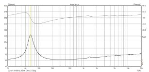

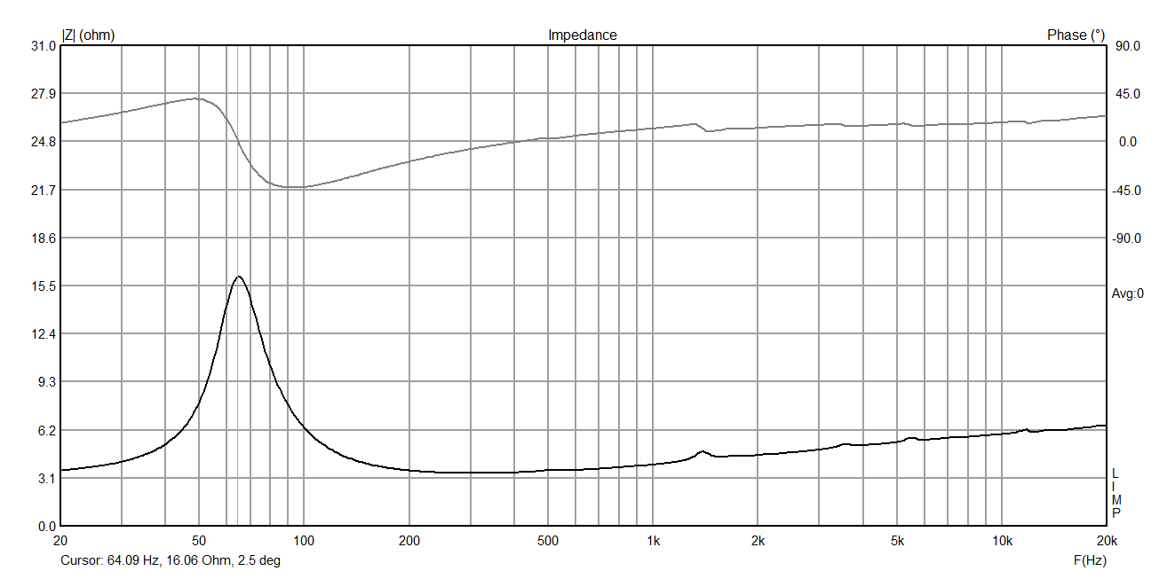

Критическую ошибку в измерениях можно исключить, потому как измерения Beag HX125-4
выдают почти паспортную fs, учитывая возраст....
Fs = 65.78 Hz
Re = 3.20 ohm[dc]
Le = 23.95 uH
L2 = 191.34 uH
R2 = 2.33 ohm
Qt = 0.65
Qes = 0.80
Qms = 3.26

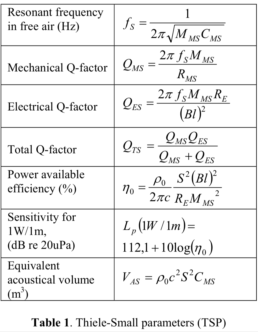

Не совсем так. Rms это механическое сопротивление.
Демпфирующее механическое сопротивление создается вязким трением. Вследствие механического сопротивления происходит необратимый процесс преобразования кинетической энергии в тепло.  
Не сама пружина, а амортизатор.

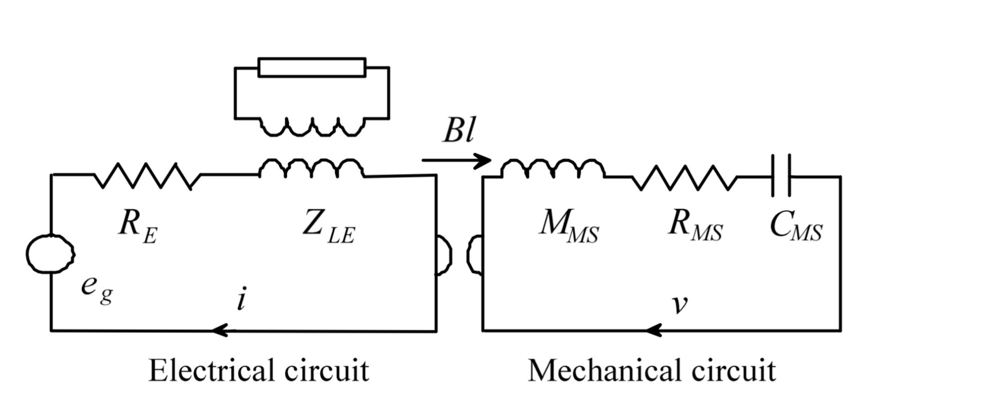

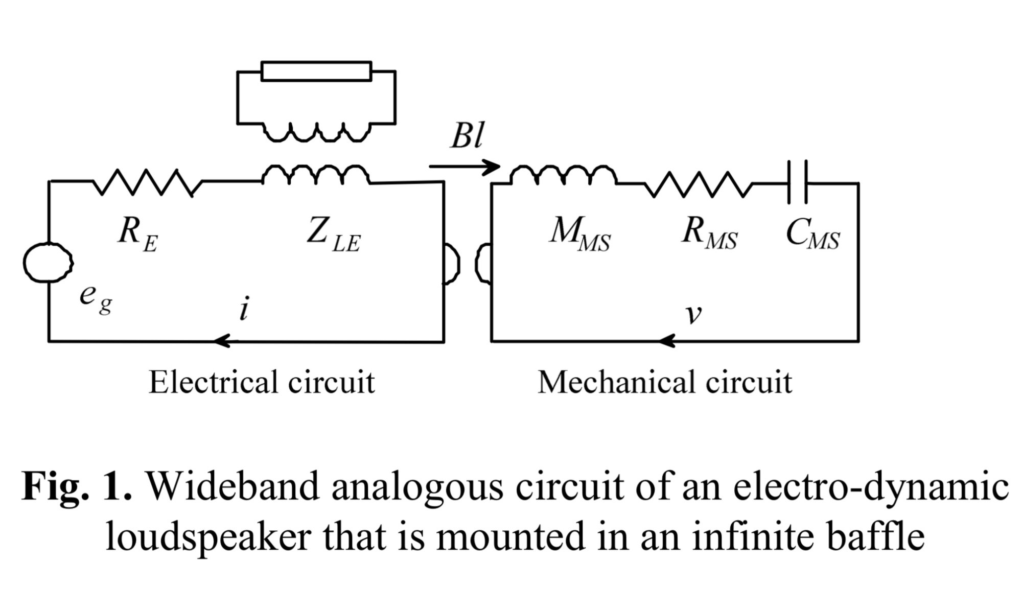

Ещё раз смотрим на схему:
В механической части имеем три элемента Mms, Rms и Cms.
Mms - вроде все понятно, это масса подвижной системы.
Cms = податливость подвижной системы. Величина обратная жесткости.
Линейная податливость
C – это перемещение Δ, вызываемое силой P в 1 кг C=Δ/P. Размерность линейной податливости - мм/кг.
Rms- механическое сопротивление, как уже писал выше.
Соответственно по схеме имеем:
Индуктивность соответствует массе и моменту инерции.
Емкость соответствует податливости.
Сопротивление- механическому сопротивлению.
Механическая сила- напряжению.
Линейная скорость- току.

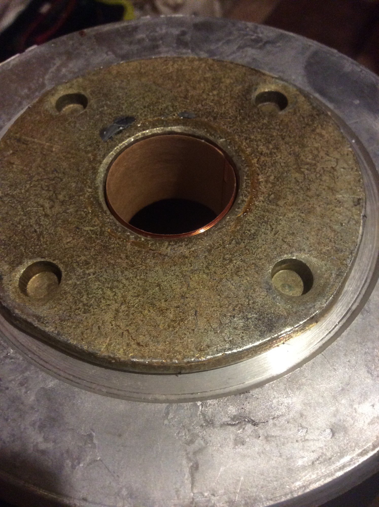

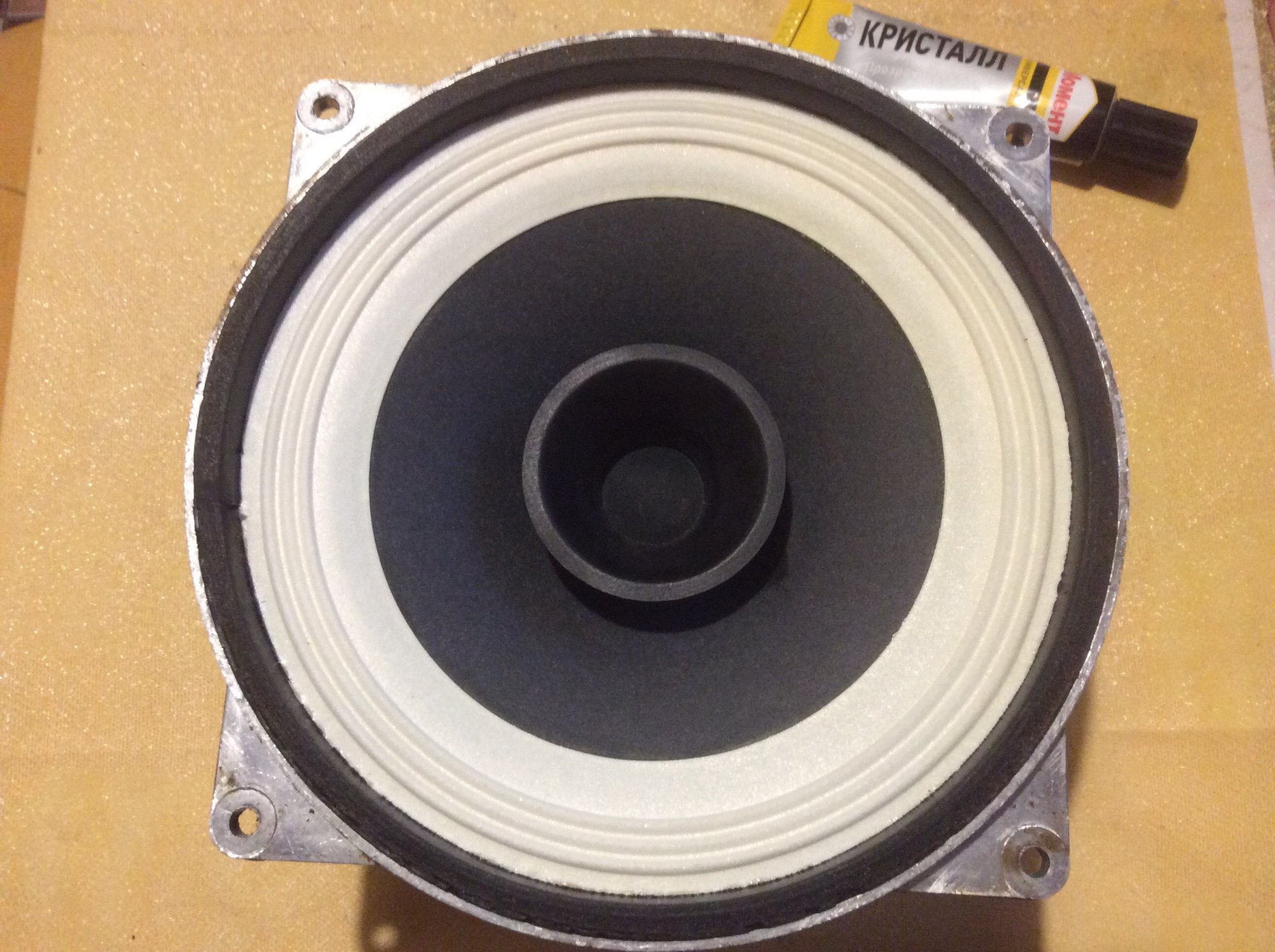

Достал с полки ещё один 10ГД-36К с родным мертвым подвесом.
Хотел тупо переклеить подвес. Передумал. Отклеил подвижку.
Оказалось, что ЦШ с завода приклеена не правильно. Катушка серединой обмотки стоит не по центру фланца, а немного выше.
Ну как немного. На 1-1.2 мм выше чем должна, т.е. все нижние витки уже в зазоре.
Что хотел сказать?
При ремонте снимайте подвижки и проверяйте, измеряйте.

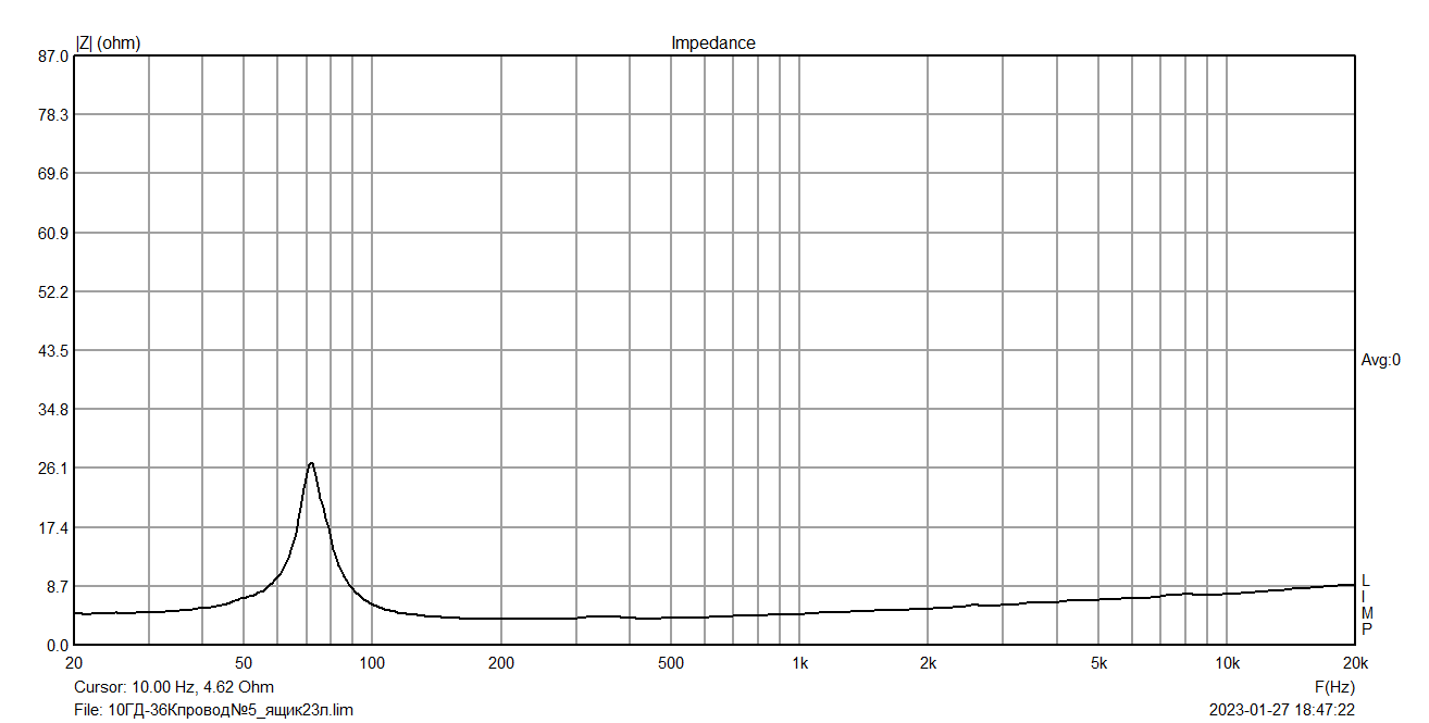

Fs = 34.01 Hz
Re = 3.46 ohm[dc]
Le = 44.19 uH
L2 = 224.28 uH
R2 = 3.17 ohm
Qt = 0.44
Qes = 0.46
Qms = 9.58

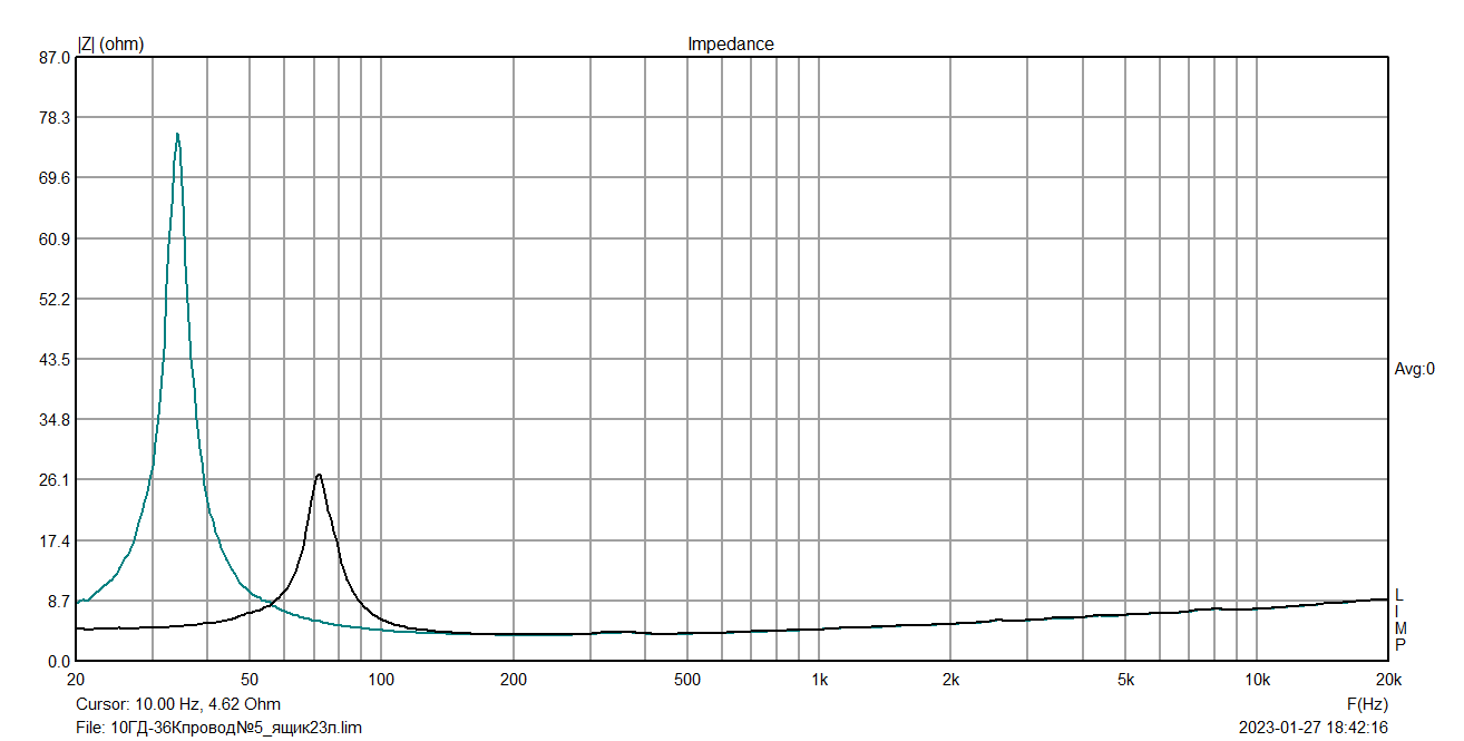

В ящике 23л.
Fs = 71.93 Hz
Re = 3.92 ohm[dc]
Le = 42.58 uH
L2 = 186.04 uH
R2 = 2.89 ohm
Qt = 1.07
Qes = 1.25
Qms = 7.25
Что хотел сказать?
Если подвес сдох, то он настолько мягкий, что при установке динамика как на фото, задом вверх, подвижка просто провиснет, подвесом будет фактически одна мягкая ЦШ.
Заводские фланцы МС штамповка, притом не идеальная. Если собирать МС на них, то очень желательно пройтись по ним напильником. По местам приклейки.
И старый клей почти весь удалится, и неровности металла подравняются. Опиливать желательно без фанатизма, с контролем плоскостности и наличия зазоров металлической линейкой, поставленной на ребро.
С магнита желательно клей снимать тоже чисто механически. Адгезия у него хорошая, укрепит места под будущий клеевой слой.
Святослав, Вы считаете всех глупее себя, как это делает ДР?
Я отклеил ЦШ от корзины, подвес был уже удален подводящие отпаяны, и увидел что нижний край ЦШ находится на уровне верхних витков катушки. Это сразу говорит о том, что катушка не в зазоре, потому как, есть еще толщина самой корзины.
На катринке эта подвижка в другой раме без магнита, только для показать, как качественно собирались динамики на заводе.
Ничего не провисает. Так катушка во фланце выглядит в любом пространственном положении корзины.
ЦШ ровная, но приклеена на диффузор ниже чем нужно.
Разбирать МС, точить там чего-то напильником не было даже мысли, это из другой оперы и другой темы.

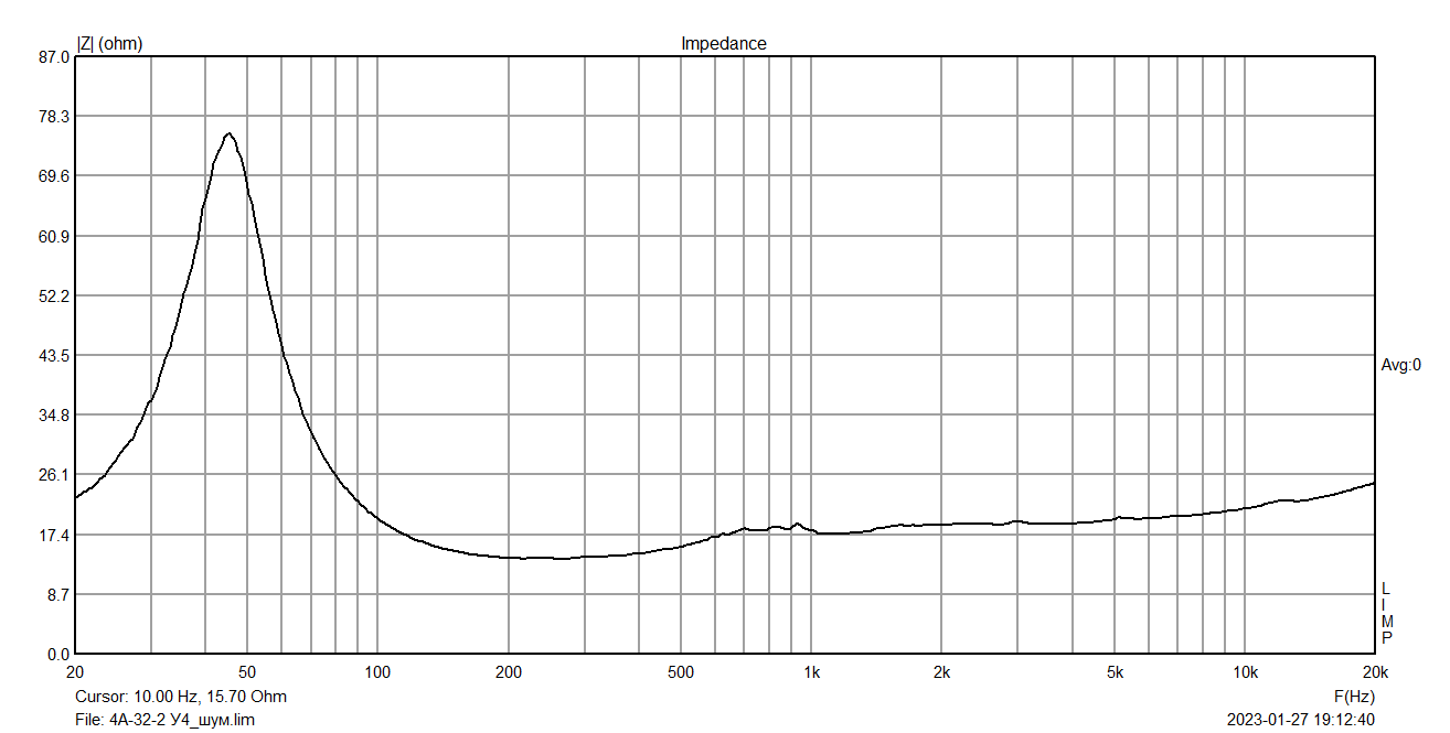

Если есть у кого сомнения в измерениях.
Измерил тут же 4А-32-2 У4(все заводское, без вмешательств)
Fs = 44.73 Hz
Re = 11.70 ohm[dc]
Le = 123.75 uH
L2 = 2606.26 uH
R2 = 7.29 ohm
Qt = 0.36
Qes = 0.43
Qms = 2.33

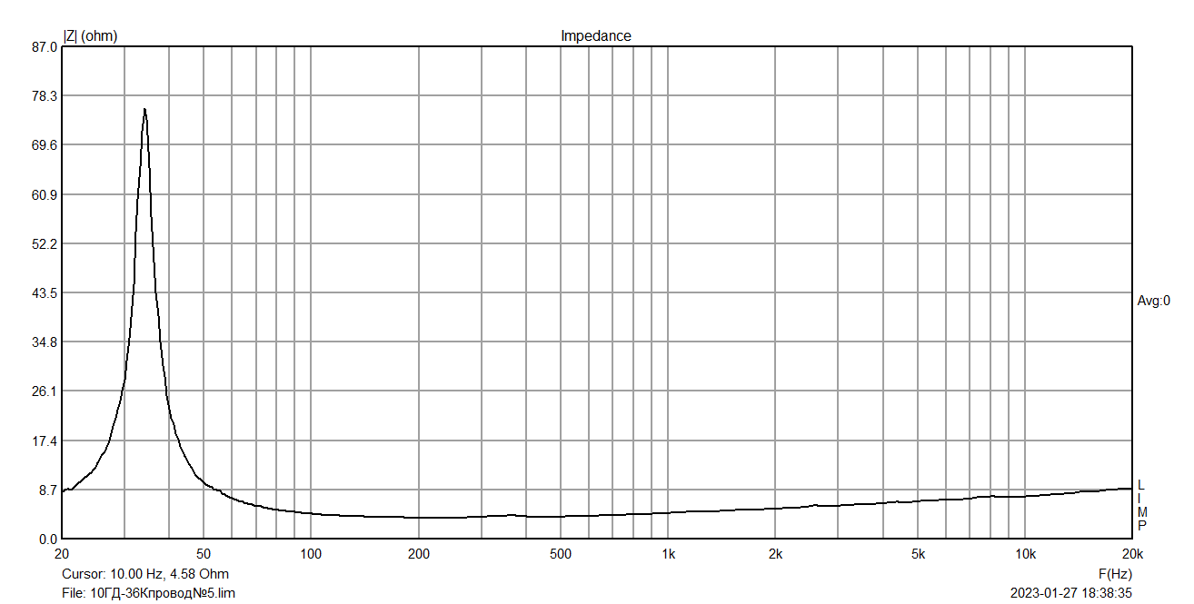

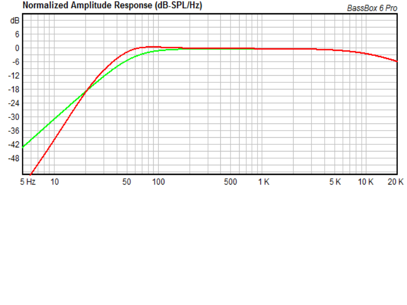

10ГД-36К в ЗЯ и ФИ в ящике 50л по измерениям #43.
А нафига симулякр рисует спад по верху? Безобразничает?
Достаточно было бы довести линию до полочки, до 200 Гц и обрезать ее.
Не знаю, у меня не рисует спада, можно любые настройки сетки сделать, до 100-200-300 и тд Гц, если этого не делать он будет до 20кГц рисовать...
Как можно засунуть динамик с такой добротностью (>0,7) в ФИ?
Можно (пр Чебышеву) - большущий ящик и низкая настройка. Но всегда нужно проверять по экскурсии (амплитуде).
Иначе у вас будет 20 гц, но до 1 вт и 80 дб. Лучше, конечно, добротность до 0,5 - там более вменяемые параметры получаются. Динамик мотыляется (хлопает), средние и высокие - никакие.
Имейте в виду, что ниже частоты настройки ФИ неконтролируемая экскурсия улетает в небеса и динамик вылетает наружу, стучит катушкой о задний фланец. Сырицо рекомендует ограничивать полосу усилителя слева.
Задача не в том, чтобы получить 20-30 герц, а в том чтобы получить в КДП достаточный уровень ЗД при приемлемых искажениях, а это требует калибров 12-15" с мощными моторами и мощных усилителей.
Можно попытаться обмануть физику с помощью рупоров, но на НЧ они имеют гигантские размеры (комнаты).
Отслушать уже удалось?
Конечно нет. Просто посмотрел, что будет в ящике который у меня есть готовый.
Оптимальный ФИ получается в 120 литрах. Ну его на, для 10гдш !!!
Спад по ВЧ даёт Le и очень похоже на правду( на слух при измерении импеданса синусом).

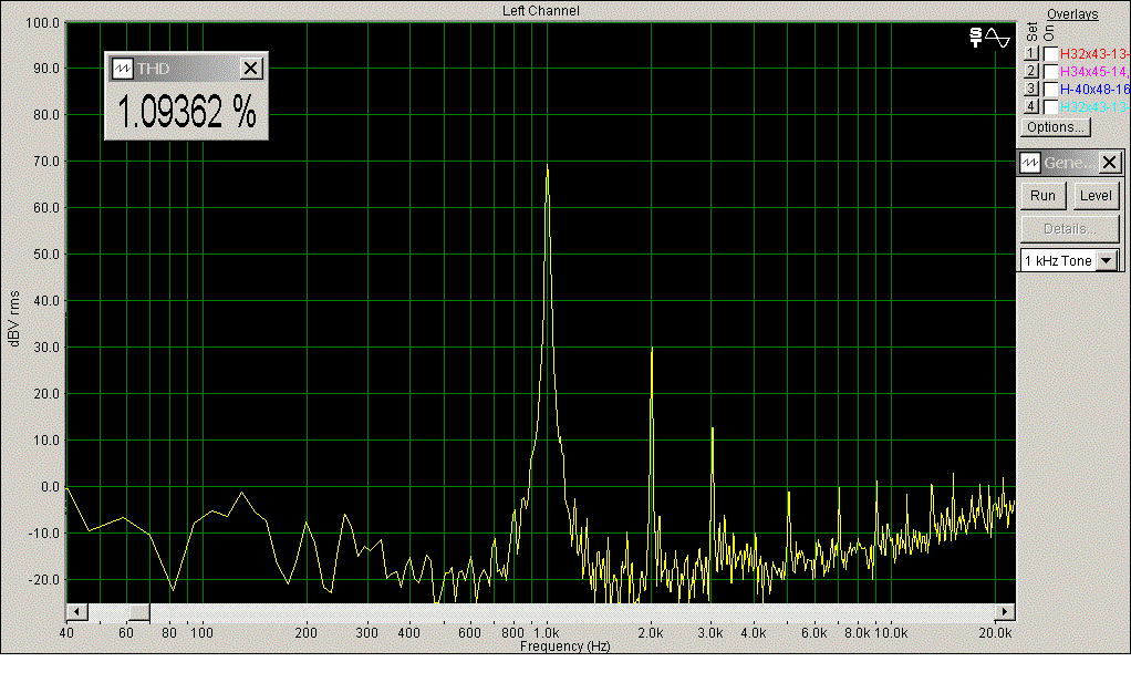

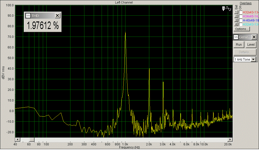

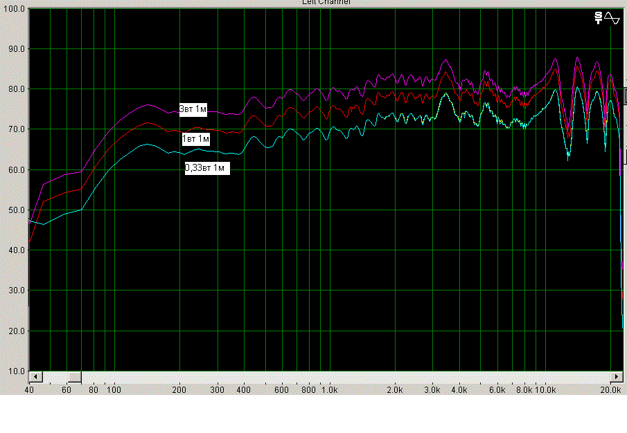

Измеренная АЧХ (без сглаживания) и спектр реального динамика на базе 10ГДШ-1 с новым подвесом. Так что динамик тоже не без вмешательства.
Спектр при 0,33 и 1 Вт.
