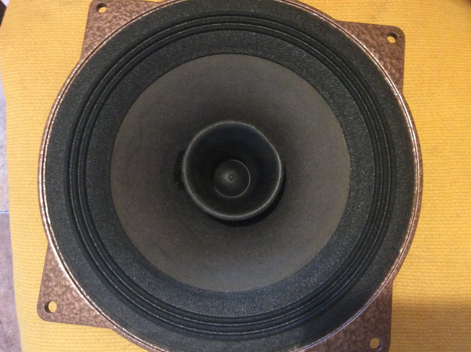

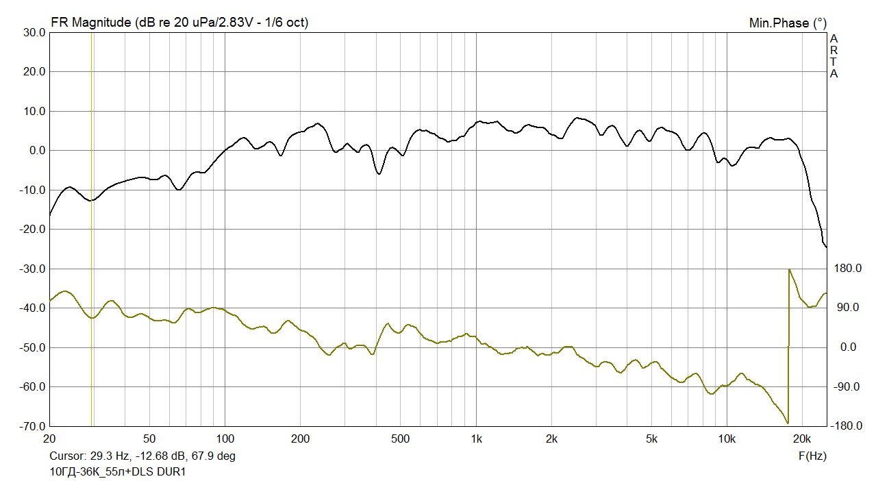

АС на 10ГД-36к

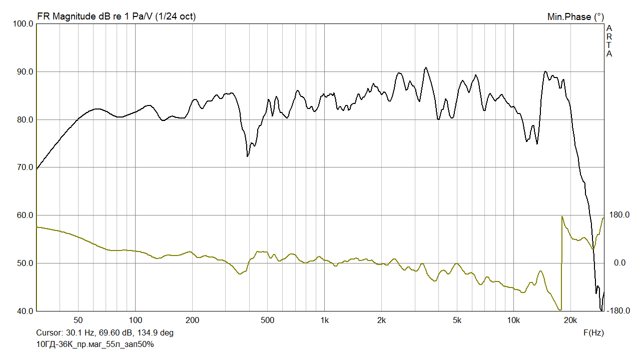

АЧХ наспех с 20см. Провал на 400 Гц удручает, думаю это переотражение. нужно переснять заново.
Но, может и от рождения такая кака?

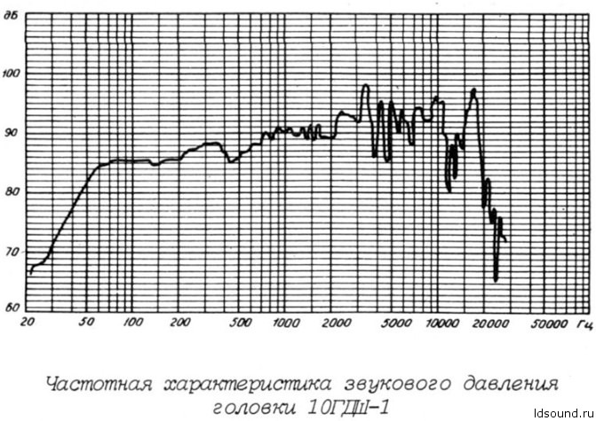

Ну что ж ты страшная такая?... Провал 400 Гц есть на обоих графиках. Вы можете проверить его наличие/отсутствие в других условиях измерения. Возможно, тонкий диф пошёл волнами столь рано. Динамик другой, а провал - на той же частоте #30 .

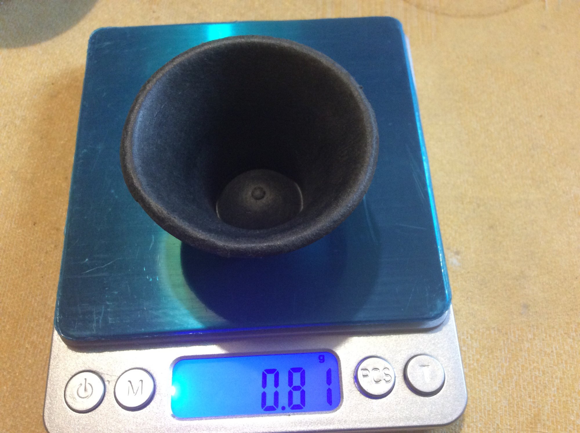

Дудку нужно выкидывать
Клеил вместо визера конусный пыльник, то АЧХ стала "удобнее" для сшивки

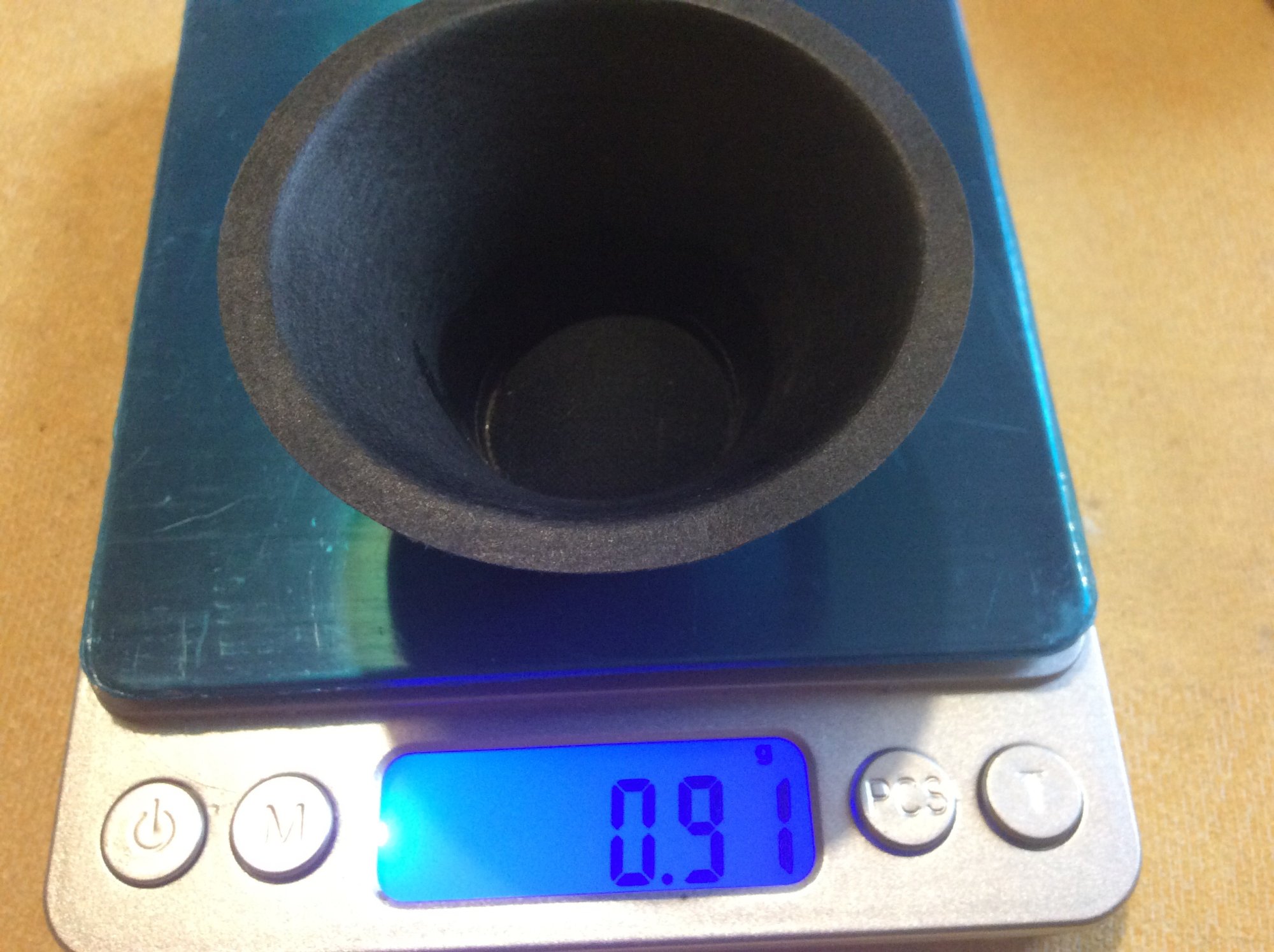

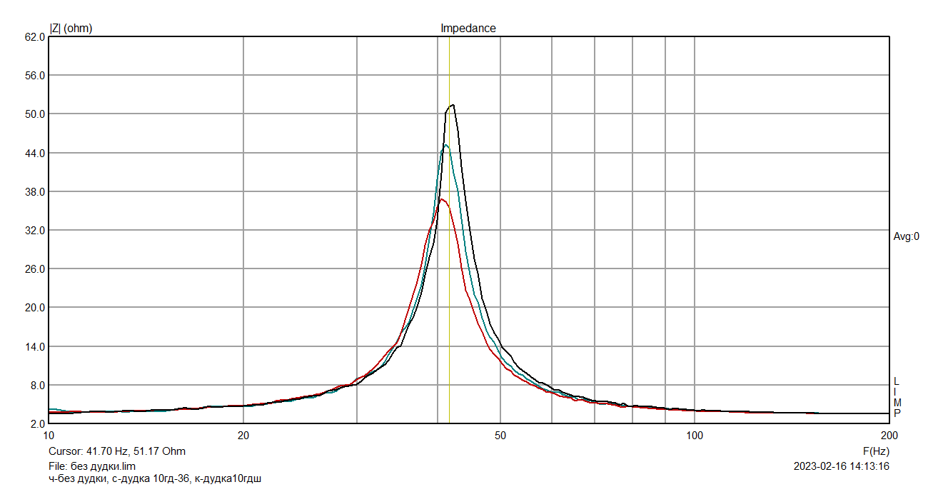

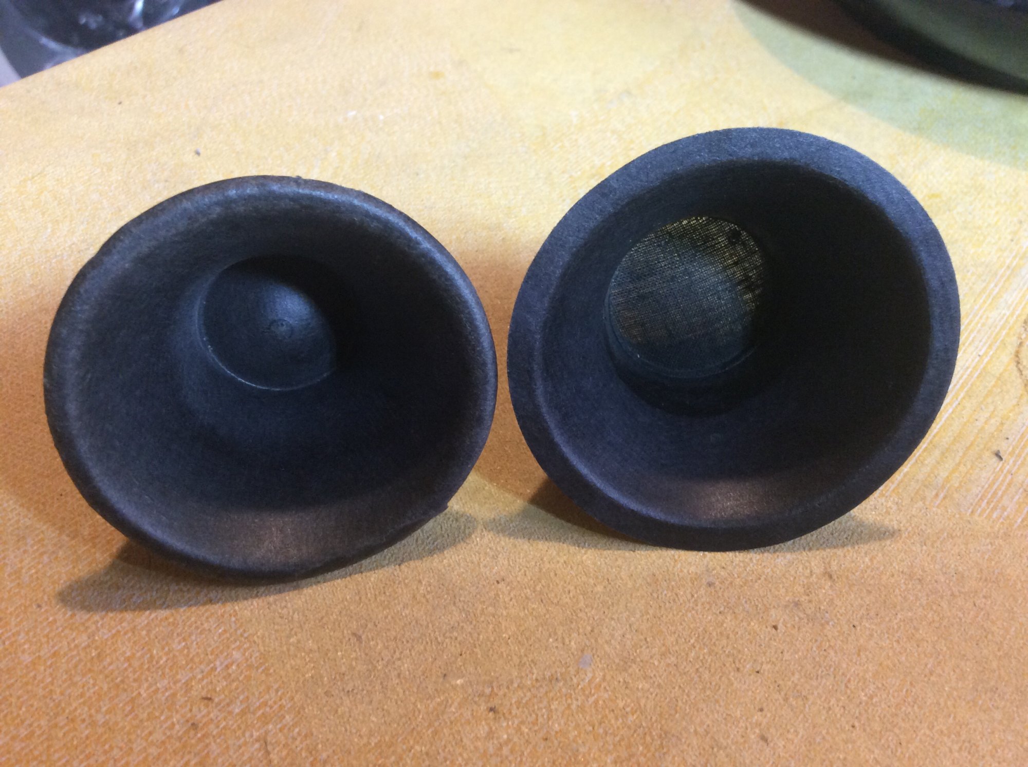

Влияние дудки на 10ГД-36К(10ГДШ-1)
АЧХ позже.
АЧХ позже.
ВиднО добавление веса и падение механичесокй добротности. Второе - из-за торможения отгибом дудки о воздух? Дудки такие разные по геометрии? Или разные по материалу защитные колпачки?
Выставьте минимальный шаг в настройках: вершина пика облагородится, а измерение параметров станет точнее.
Дудки разные принципиально.
10ГД-36 колпак -сетка, надевается на каркас катушки
10ГДШ- картонный пупок, вставляется внутрь каркаса.

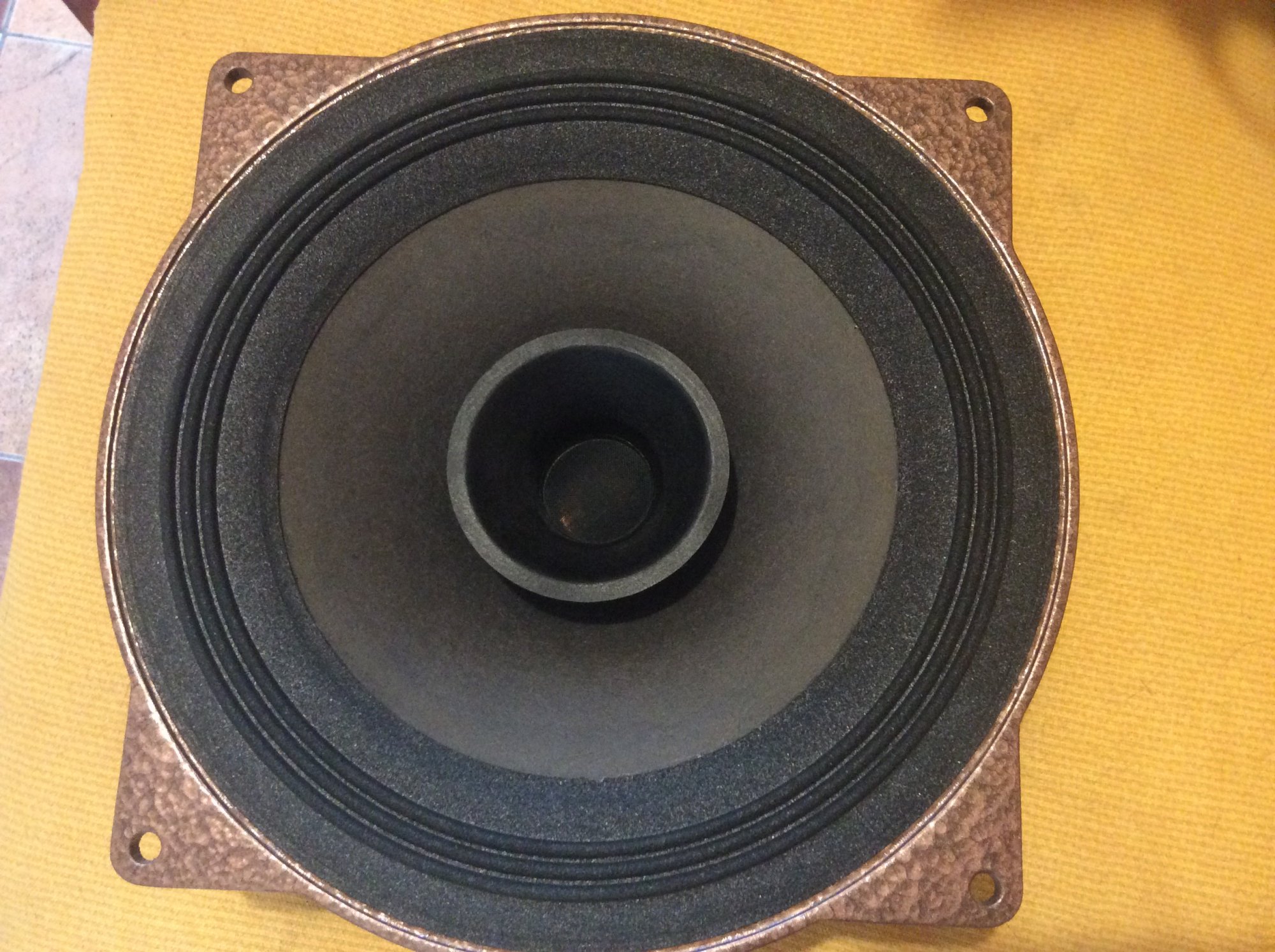

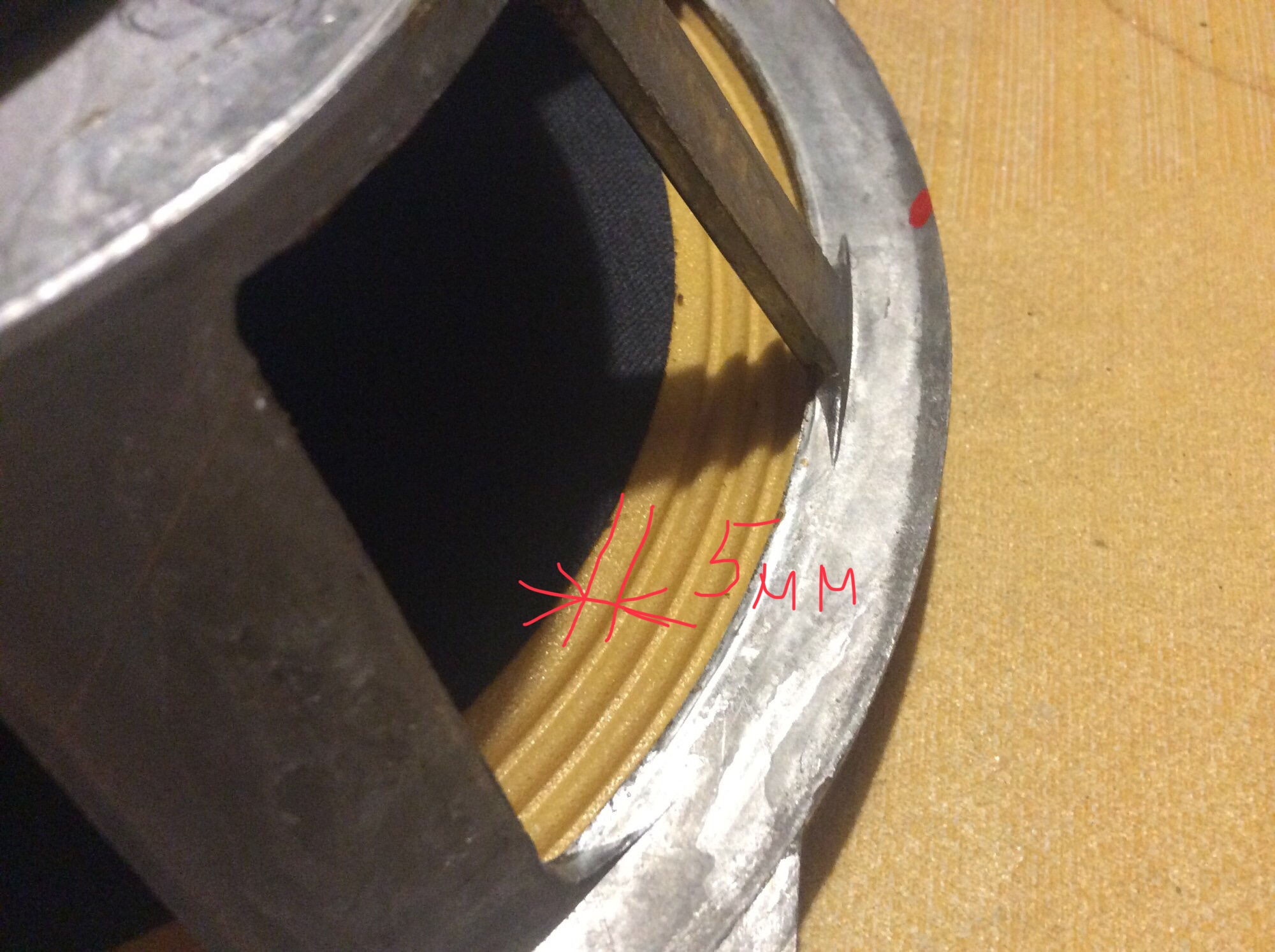

Вот ещё один косяк 10ГД-36К(10ГДШ-1).
Диаметр внешний диффузора не соответствует внутреннему диаметру первой волны. Это не правильно.
Диффузор нужен больше на 10 мм по диаметру.
С корзиной сочленяется так как нужно по науке.
Прикрутил твитер DLS DUR1. Кросс от комплекта DLS.
10ГД-36К с дудкой.
Изерения c 0,5 м.
