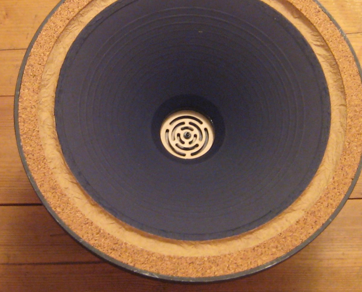

2А-11
Fs: 52
Qms: 2,681
Vas: 251
Cms: 0,115
Mms: 81,3
Rms: 9,907
Xmax: 4
Xmech: 6
Dia: 397
Sd: 1238
Vd: 0,495
Qes: 0,612
Re: 13,3
Z: 16
BL: 24
Qts: 0,498
1W SPL: 99,6
2,8V SPL: 97,4
Ещё Сергеев Сергей делал с тутовым подвесом. Вроде резонансная до 40 Гц упала. Но это лучше у него спросить.

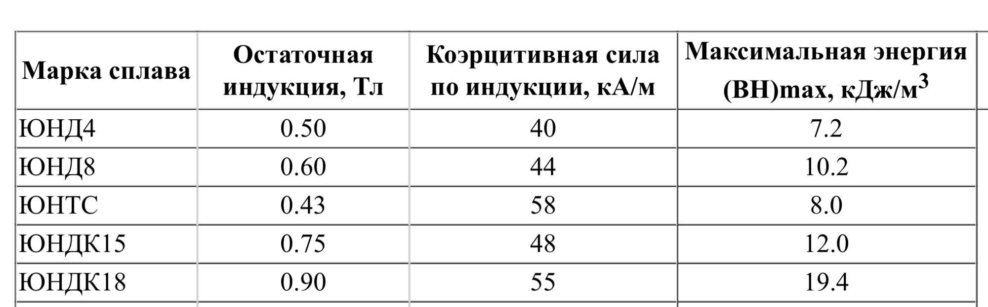

5,5 кг АЛНИ(ЮНД) без Ко.
ЮДН 4
так все их использовали , другого не было , мы по 25 руб у ремонтников в мастерской брали , 2 х 2а9 бас , 2 х 2а12 гитара , 4 х 4а32 + 2 х 1а20 голоса , усиление ту100 , ум50 , знатно играло , давно правда это было , в позапрошлой жизни , 76-78 гг
ЮДН 4
Алюминий никель медь. ЮНД
Самый никакущий сплав.
40 стоил динамик с ящиком. И таскал я его одной рукой, в другой УМ писят и бас на спине. Вес кошмарный. А сплав у магнита там был замечательный!

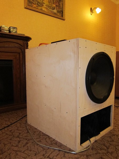

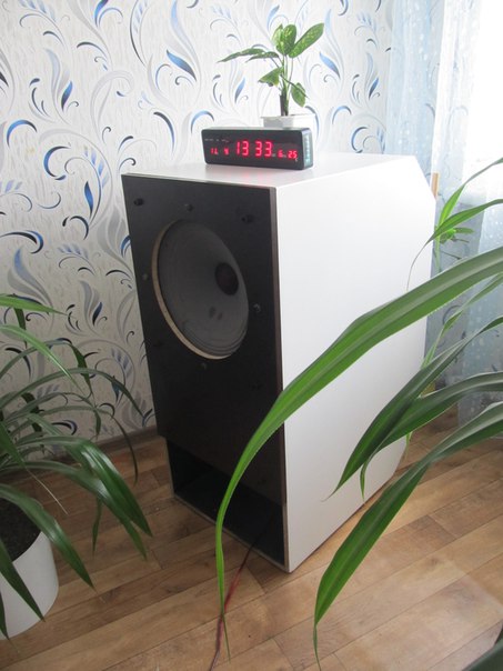

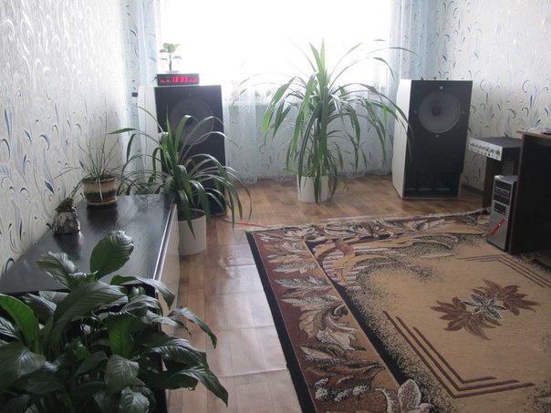

В группе Рогожина многие собирали лабиринты на 2а12 и 2а9. Ящики конечно громадные

Ребята, я Рогожина знаю давно и сделал по его наводке уже под сто АС в оформлении лабиринт. Не хочу я лабиринт, хочу опен Эйр, закрытый ящик или фазоинвертор.
Та ради бога, хоть 500 литров на колонку, я не прикалываюсь. На объем у меня ограничений нет.

Дмитрий Рутковский, а Вы что скажете? Есть задача - получить панч и бас, не суперглубокий и медленный, каковой обычно исходит от многокиловатных длинноходных сабвуферных динамиков, но и не "типа бас" от конструкций на представителях семейства 6гд1, 6гд2 и т.д. имеющих короткий ход и лёгкую подвижку. Большинство колонкостроителей ограничены размерами этих самых колонок. В моем варианте такого ограничения нет. Можно два ящика по 500 литров и даже встроить головки в стену, как сделал Александр Львович Балаев у себя в комнате. Кстати, сделал он это после 20-ти лет поиска баса, перепробовав все на свете включая фирменные рупора по 3 метра длиной на компрессионных драйверах и короткие передние рупора на четверке 2а11 в каждом. А на меня например шоковое впечатление произвела работа Клангов Бионоров у Миши Уракова, притом слышал я их у него раз пять-шесть в течение года. Послушать вмонтированные в стену 8 лопухов на подмагничивании у Балаева мне не довелось т.к. к тому времени из МСК я переехал.

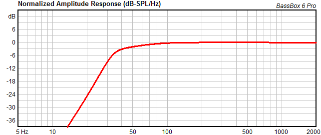

Ящики по 500 литров глупость. Даже стадионы озвучиваются гораздо меньшими габаритами. На 1 восемнашку достаточно 200-от литров. Это для особо повёрнутых на инфранизе, обычным слушателям хватит и 150-ти.
Для динамика с добротностью 0,5 и экв объемом 230 литров ящика в 500 литров хватит для инвертора по Чебышеву. Срез инвертора получится на частоте резонанса динамика, а то и ниже его. Но это для особо повернутых на низе и с избытком жилплощади .
Александр, врезку в стену сделал Балаев, и насколько я знаю наконец-то в этой части своего 25-ти летнего "звукового поиска" он успокоился. Во первых это уже нельзя переделать))) во вторых чисто теоретически он прав. Нуууукроме того, что у него все остальное выдвинуто относительно басов на два метра перед ними. Мне больше импонирует два неких ящика до 400-500 литров объемом каждый. Ну и оптимальный набор из одного большого, либо нескольких небольших динамиков. Задача быстрый и хлесткий бас и панч. Музыка в основном - рок. Акуст оформление - наиболее оптимальное т.е. ФИ, ЗЯ, ПАС, ОЯ и т.д. Лабиринт Рогожина не знаю... Не слышал я такового в крупных конструкциях. В среднего литража на 15" делал и слышал. Как по мне отличие лабиринта от ФИ незначительно. Правда динамики в обоих случаях стояли длинноходные, автомобильные и бас был явно затянут.
Спасибо Господин Рутковский за дельный совет! Обычно все, про что Вы пишете сопровождается громадным срачем других участников форума. Вы им отвечаете, они вам.... И теряется нить идеи. А тут все просто 500 литров перебор, достаточно максимум 200! Спасибо ещё раз.

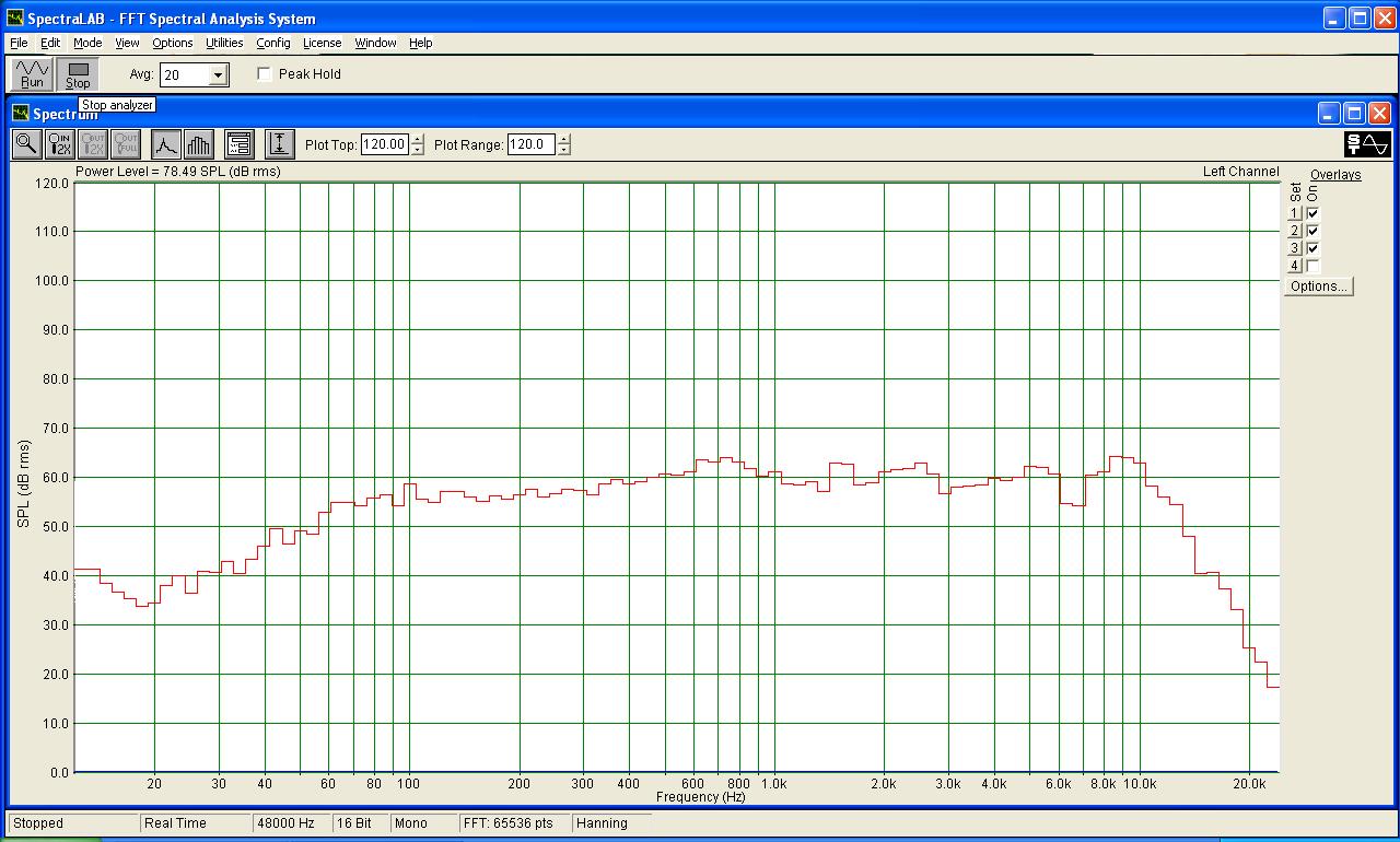

Да вы не поняли вектор моего ехидства. На фирме сам проверял динамики в щите, с отверстием в соседнее помещение. И в перерывах между боями за звук слушал ширик Фостекс PS-300 в этом измер-щите. Из всех оформлений для НЧ такой вариант наилучший по равномерности и звуку.
Для ЗЯ динамику с Qts 0,5 аккурат хватает объёма. равного Vas. То есть, 230. С ватой хватит и 200, тут Рутковский прав. Но он сейчас прибежит и станет доказывать обратное, что басовик нельзя помещать в ящик любого объема. Звук испортится.
