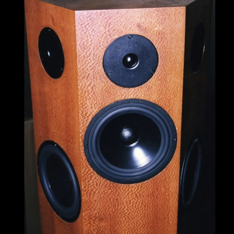

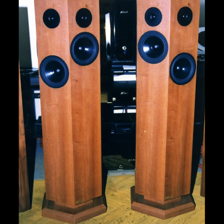

smile_6Хотелось бы воочию увидеть процесс от начала и до конца. Надеюсь тема об этих АС будет? Невзирая на срач, под***и и прочие смешные действия жирных троллей! smile_29smile_13
Конечно будет) Вот например колонки с 4х6" Vifa с почти круговой диаграммой, правда уже серийный образец. У Вифы были здоровые магниты и они не вставали в один ряд, из за этого сделали смещение по высоте.

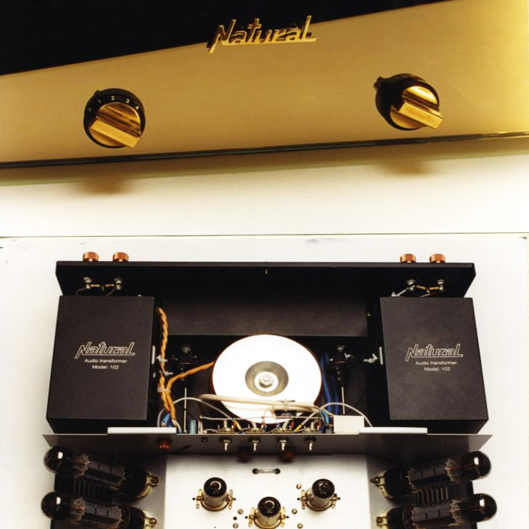

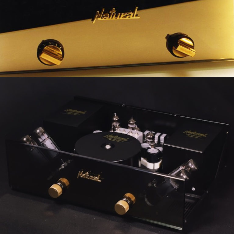

Размытое понятие. Нет ответа, что вы лично делали в фирме, идеи, схемы, концепция, что?
Сейчас покажу... Это конструктив усилителя до меня и при участии меня. Электрически может и не правильно, разносить выходные лампы и выходные трансформаторы, но аппарат тупо перестал гнуться и выворачиваться. Появились ребра жесткости, корпус стал штамповаться не из стали а из алюминия АМГ, конденсаторы в питании увеличились по ёмкости в 3 раза, стали ставиться выводами вниз в специальных кондукторах из капролона, а не крепиться на стяжках и болтаться. Резисторы тока покоя (фиксированное смещение) переехали каждый к своей лампе. Коммутация входов стала на реле, а не на длинном кардане и керамическом галетнике. Резистор громкости переехал к входному каскаду и управлялся через длинную ось и настоящий кардан с передней панели. Выключатель питания микриком с управлением от регулятора громкости переехал на заднюю панель. Выходные разъемы начали точиться из меди, два последовательно включенных резистора ООС паялись прямо между выходными разъёмами, а их средняя точка шла в схему. Конструкция стала супер надёжной, а в схему я не лез.
V- образные цилиндры это явление не только в авто. Понимаю.
