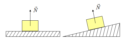

Сила реакции опоры​
Представим очень тяжелый предмет, лежащий на столе. Стол прогибается под тяжестью предмета. Но согласно третьему закону Ньютона стол воздействует на предмет с точно такой же силой, что и предмет на стол. Сила направлена противоположно силе, с которой предмет давит на стол. То есть вверх. Эта сила называется реакцией опоры. Название силы "говорит" реагирует опора. Эта сила возникает всегда, когда есть воздействие на опору. Природа ее возникновения на молекулярном уровне. Предмет как бы деформировал привычное положение и связи молекул (внутри стола), они, в свою очередь, стремятся вернуться в свое первоначальное состояние, "сопротивляются".
Абсолютно любое тело, даже очень легкое (например,карандаш, лежащий на столе), на микроуровне деформирует опору. Поэтому возникает реакция опоры.
Специальной формулы для нахождения этой силы нет. Обозначают ее буквой
, но эта сила просто отдельный вид силы упругости, поэтому она может быть обозначена и как
Сила приложена в точке соприкосновения предмета с опорой. Направлена перпендикулярно опоре.

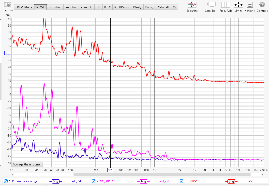

У меня, есть. А у вас?
Красная это микрофон ЮМИК-1
Фиолетовая это 10ГДШ1-4 подключённый на линейный вход звуковой карты без усилителя.
Синяя это закороченные выводы динамика, по сути это шум звуковой карты плюс немного внешних наводок.
Надеюсь по результатам измерений вам отчётливо видно что ниже 30дБ динамик всё так же успешно фиксирует шум? Или начнётся сейчас что звуковая карта не поверена у метрологов, микрофон левый и т.д. и т.п.?
Я такой хренью занимался в школе в 8 классе. Сейчас мне достаточно справочной информации.
Если бы реально занимались, то знали бы, что динамик видит шум с пол пинка. А так.... слова, слова, слова.... Похоже пора вам возвращаться в 8 класс и учится делать измерения, может тогда сможете разглядеть свои ошибки в своих расчётах и суждениях? Или уже поздно пить боржоми?
Вот прекрасный пример измерения электромагнитной помехи с помощью динамика. Если снимите спектр, то, возможно поймете, что это не акустический шумы, а ЭМП.
Иными словами, вы что-то измерили и что это такое вы понятия не имеете.
С помощью такой установки я выбираю места с наименьшим уровнем ЭМП для размещения аппаратуры.
Удачи в измерениях.

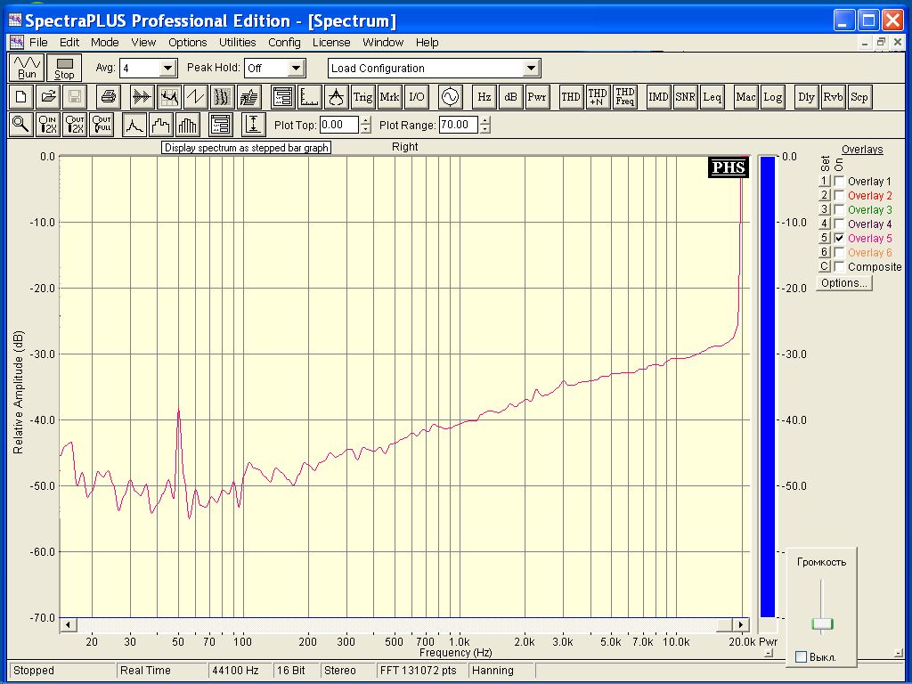

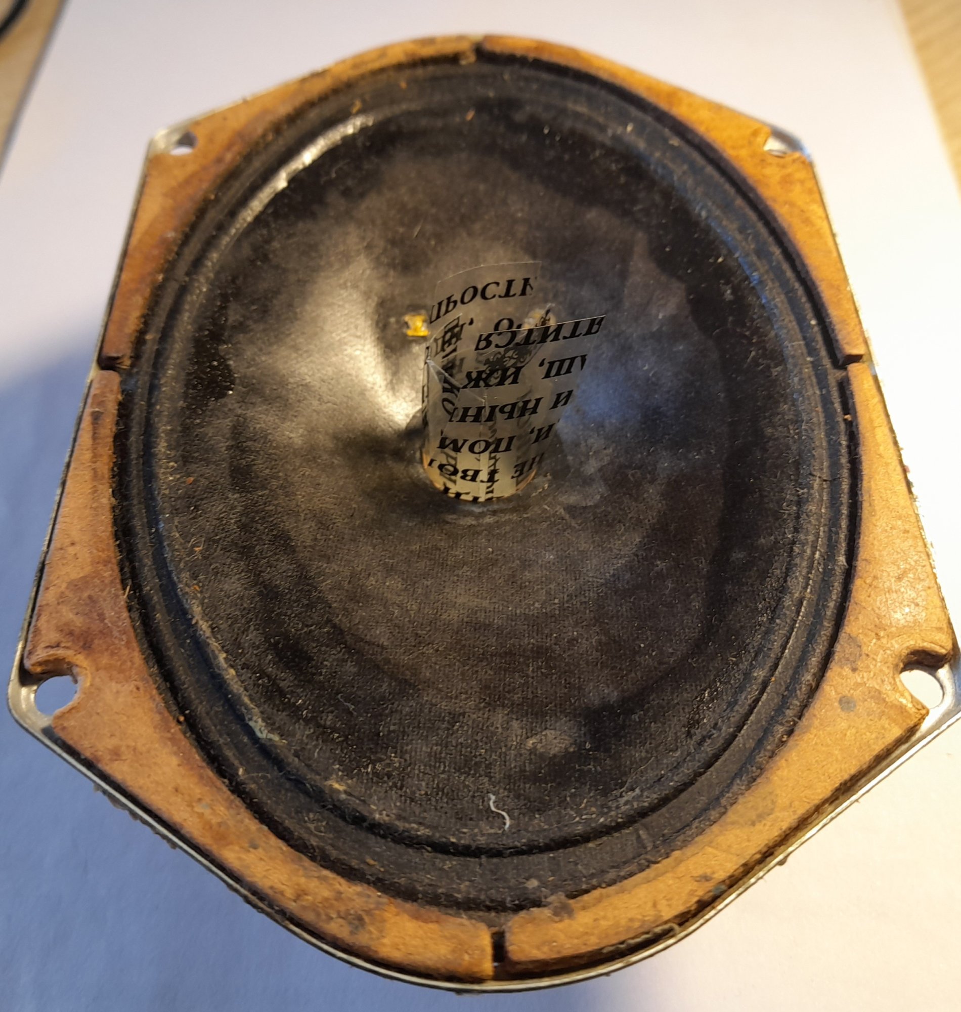

Теперь посмотрим , как ведет себя динамик с ЗАФИКСИРОВАННОЙ катушкой при измерении "шумов" в помещении.
1. Наводки на карту с подключённым микрофонным шнуром, закороченным проволочкой.
2. Фото проволочки получилось замечательно

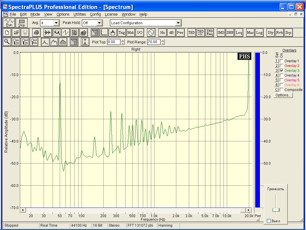

3. Динамик 1нд-4 с застопоренной подвижкой.
4. наводки на динамик

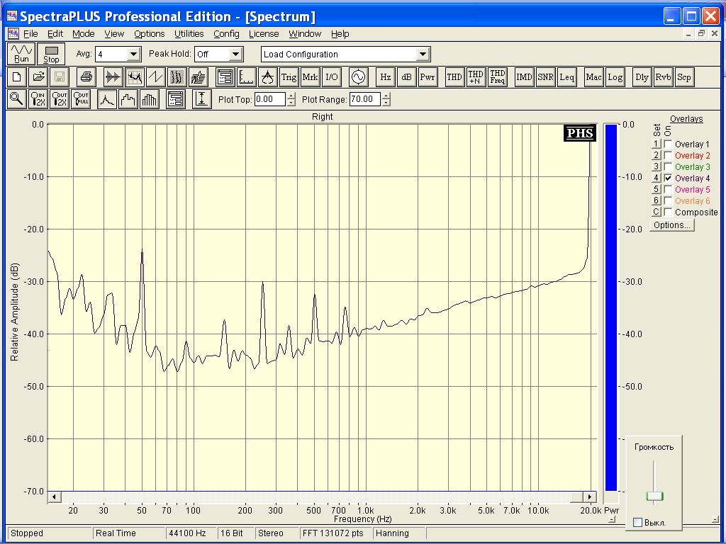

5. Наводки при касании рамы рукой
6. Наводки при касании рамы рукой, другой рукой взялся за землю входа.
Как все видят, динамик наловил ЭМП по полной. Мои наводки сильно отличаются от наводок гр. Кроме того, отличаются настройки усреднения, сглаживания и пр. Вместе с тем, отличаются и сами динамики.

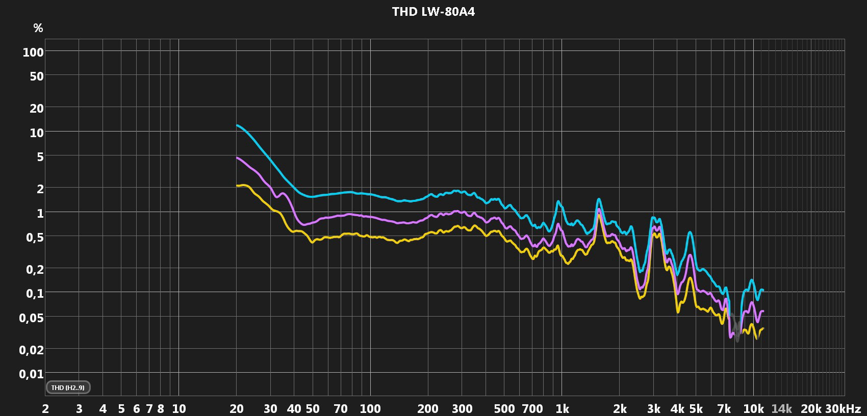

Легко. Покупаешь самолучшие гд АиЕ и проверяешь. Если стесняешься покупать сам - кидай мне денег и я куплю ха тебя. Потом ченить намерю.
Я несколько раз выкладывал измерения динамиков АиЕ.
И что с того? Земля твоего ноута шумная.
И что из этого следует? Микрофон что-то услышал.
Подключил динамик Тесла овал 4 Ома, в комнате тихо
Т.е. Ты не слышишь шумы, микрофон в ноуте не слышит шумы, в комнате тихо, т.е. гул 50 гу ниже порога слышимости, но твой гд "отрабатывает" 50 гц. Чудеса, правда?
В соседней комнате включил телевизор
Вообще-то, телевизор в соседней комнате, если ты можешь различить что в ящике происходит (музыка, фильм или разговоры) это более 45 дба . Если не можешь, то 40 дБа. А речь идет о 30 дБа и ниже
На телефоне включил синус 1 кГц, половинная громкость, 1 метр
Палки 6 и 13кГц, видимо, из ноута
50 дб над уровнем шума в комнате. Твой телефон на 1/2 громкости может создать в метре 85-90 дба?
Твой динамик вообще не видит шумов, все горбы, кроме 1 кГц - это наводки
Какие нахрен ЄМП?
Вот такие, как изображены на твоих картинках и в моем посте выше.
Ты катушку зафиксировал? Нет? Тогда зафиксируй и проведи измерения заново.
На твоих графиках шум карты -40Дб на частоте 1кГц и -30Дб на частоте 10-20кГц. Чего ты там измерять собрался?
Не удивительно, что ты ловишь сетевые наводки на закороченный кусок экранированного провода 1м.

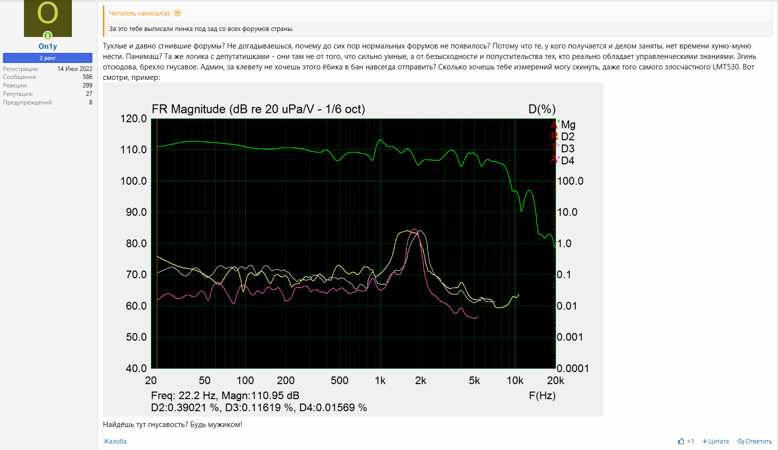

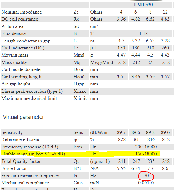

LMT530. Вот смотри, пример:
И пошли очередные мультики
А что это за сверхспособности у ГД, когда он при 70Гц Free Air resonance может в полку даже до и ниже 20Гц?
Автор (изделия) утверждает что 150-18000 по -6дБ, если у него снизу ГД работает чуть ли не до 1Гц (наверное) без падения давления при том что это 5", так по 9000Гц уже более чем -3дБ
Кто врёт?
Когда расчёт, изготовление и измерение начинают совпадать хотя бы с точностью 10% приходит понимание что всё делается хотя бы осмысленно. А когда точность доходит до 5% - значит всё делается правильно.
Это сколько точность, 146% есть?
Хоть єто вопрос не мне, но нужно признать
А это с хрустом динамик выходит из поршневого режима, жёсткости маловато у диффузора.
P.S. очепятку сделал, исправил с 150-18000*

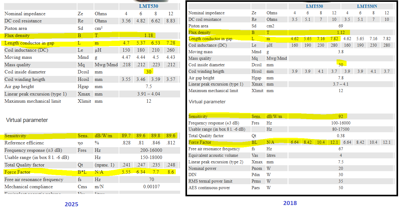

Или это LMT530 из той самой лимитированной партии, где:
При значении длины провода для версии 8Ом это 6.53/7.16 (10%), индукции в зазоре 1.18/1.12(~2%) коэффициент эл.механической связи 7.7/10.4(35%)
BL=B*L = 6.53*1.18=7.7 для версии 2025г
BL=B*L = 7.16*1.12=10.4* для версии 2018г
технологии!
*8
Вот они 10% искажений
Ты тему читал, про нелинейные искажения ГД? Помнишь набор мной выложенных графиков? Ещё раз прочти два моих поста из той темы:
Понял, откуда эти горбы? Они никак не связанны ни с материалом диффузора, ни с подвеской, ни с катушкой, а только лишь с ПЛОЩАДЬЮ и УСКОРЕНИЕМ, развиваемым ГД. Дальше - механика газа. Ускорение (а равно звуковое давление) создаваемое данным ГД не снилось никакому другому ширпотребному ГД, в связи с чем на графиках таких ширпотребоГД и нет горбов в данной области 1-2 кГц. Как только сравняешь звуковое давление на данных частотах, то выяснится, что у ширпотребоГД будут общие искажения на уровне искажений выше данных горбов, т.е. 10-20% - в 100-200 раз больше, чем у ГД AIE. Чтобы было понятней - возьмём измерения Zandy - 8" ГД LW80A4:
Синий график - при 2В, фиолетовый при 1В. Мой график - измерения при 1В. Разница в чуйке на 1 кГц этих двух ГД - не менее 10 дБ. Т.е. если ввалить в LW80A4 на 10 дБ больше, то его искажения будут не менее 5% во всём диапазоне частот - и это только мы по звуковому давлению сравнялись. Всё понятно?
