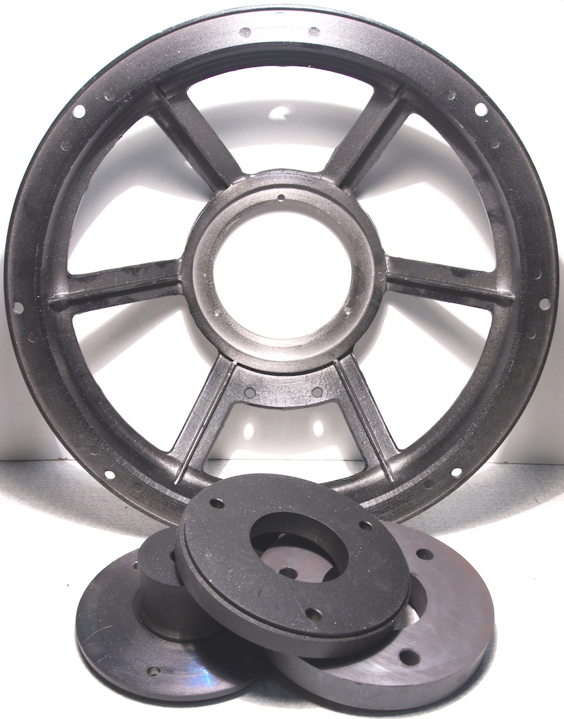

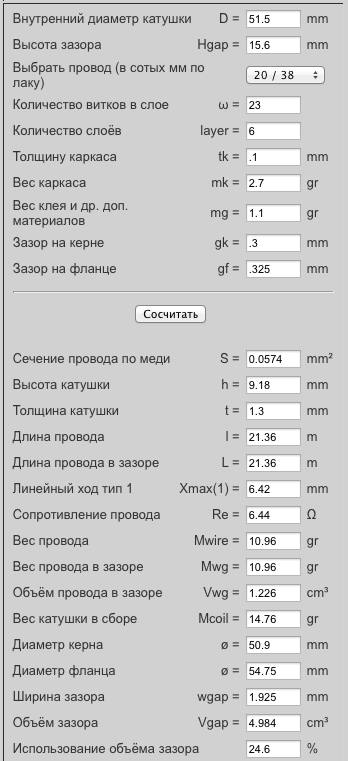

Решил один производитель АС сделать 3-х полосный студийный монитор дальнего поля и встал вопрос: какой басовик будет отвечать за низкие частоты. Оказалось что хороших басовиков не так уж и много. Точнее их совсем мало. Поэтому решили не пренебрегать всеми возможными вариантами. Один из них будет создаваться в режиме реального времени.
На фото железо:

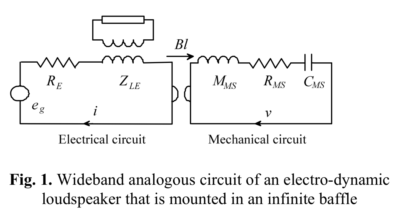

Общеизвестно, что
Податливость Cms измеряется в Н/мм.
Cms=1 Н/мм Т.е. при приложении силы = 1 Ньютону подвижка смесится на 1 мм.
Куда нужно добавить еще массу или вес?
Покажите на схеме куда.
После того как вы мне покажете в формуле массу подвижки
🤣 До меня только сейчас дошло.
Я не мог понять причем тут упросщеная еквивалентная схема .
Вы что серьёзно не вкурсе что вы изьмеряли все ети годы ?
С длинношеевыми бывает.
А вы поймете усложненную Еквивалентную схему?

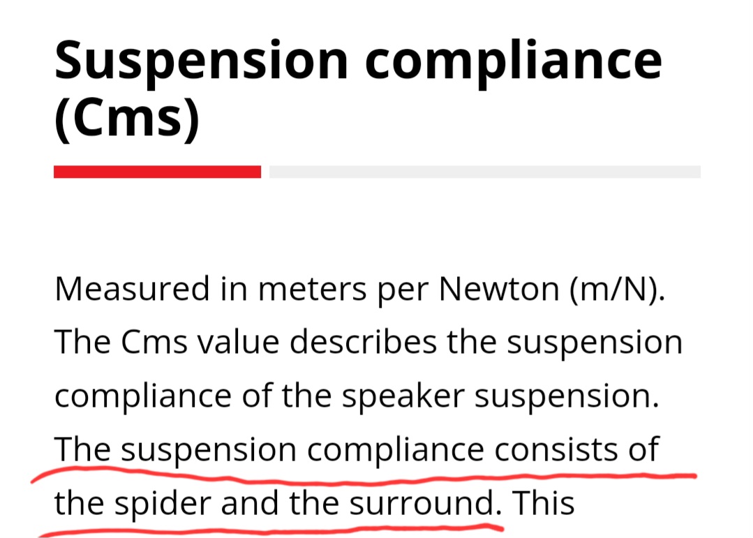

Ваш Гура Cms на весах в граммах измеряет, а вы как бы и не против.
Да хоть штиблетами , у него есть результат . У вас нету . Остаётся только слезы лить про гнусавы звук 🤣
Так что там с массой то ?
Вы мне показываете её в формуле Cms ,я вам показываю на вашем же еквиваленте .
Всё по чеснаку .
Вот и посмотрим у кого длиная шея .

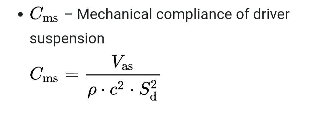

Ответили вы.
Показываю(из того же источника):

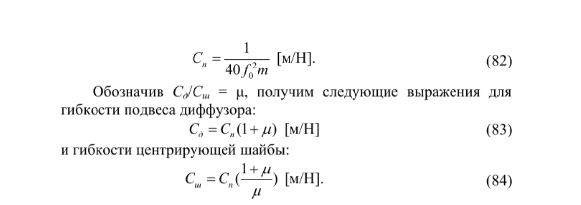

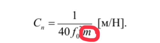

Сами формулу Cms от массы и частоты сможете вывести или тоже мне это нужно?
Жду ответ на вопрос про вес подвижки прибавленный ХЗ к чему!
Вы же не понимаете как и ДР что такое Cms и на что она влияет. А все туда же учить!

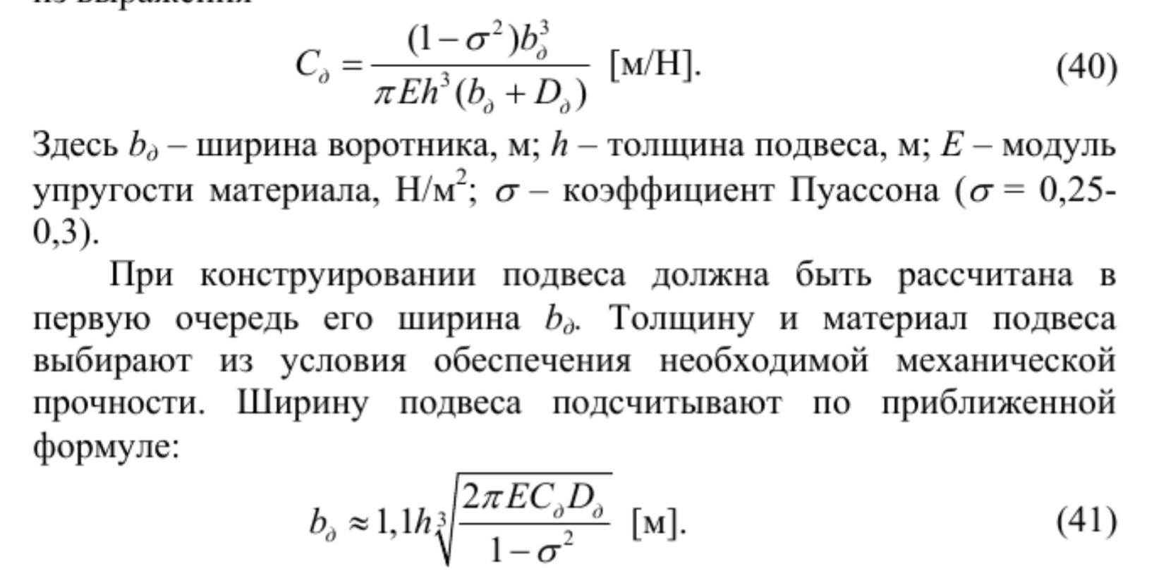

А вот правильная формула расчета жесткости подвеса:
Если вы его действительно рассчитываете, а не подгоняете под ответ.

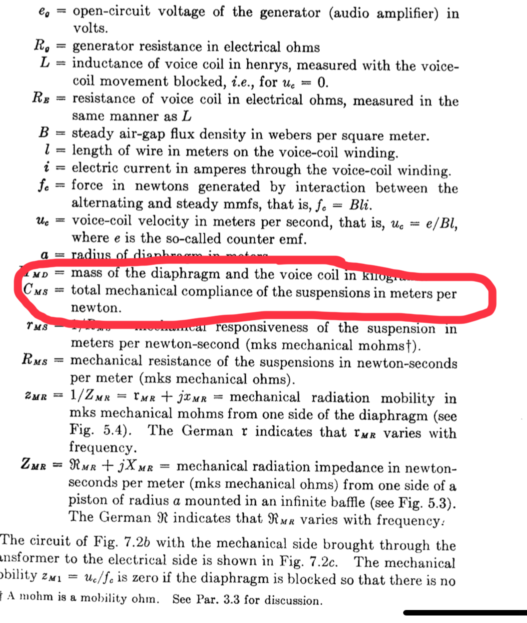

Книжку почитайте по акустике, любую!
Ну и последний гвоздь:
Ответ про добавление «веса подвижной системы» получен не был.

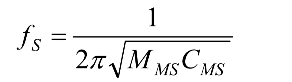

Спектра, бл! Лампа!
Ну да , вам кучю лет нехватило чтобы понять елементарные вещи а тут за день. ⬇️
Да собственно этого и следовало ожидать.
Гы гы

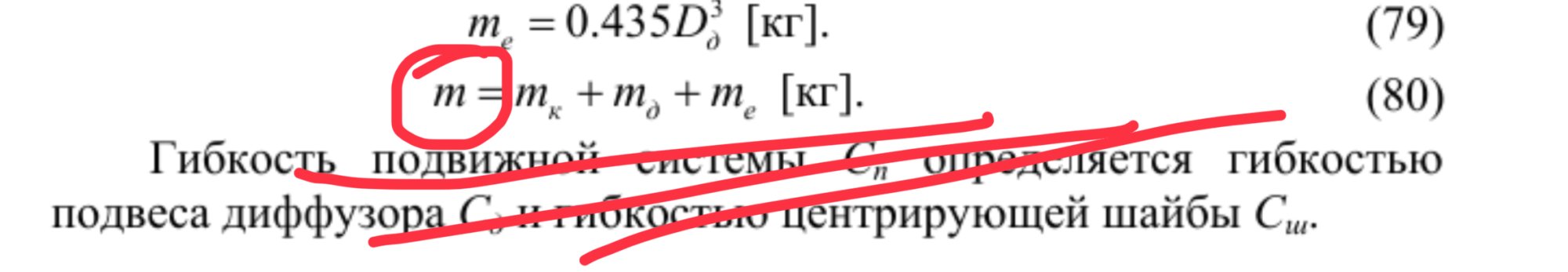

Из вашей же книги :
Масса подвижной системы характеризуетса гибкостью и массой .
Я вам конкретно показал что такое Cms и что к массе не имеет ни какого отношения
Дальше из вашей же книги :
Масса подвижной системы складываетса из массы звуковой катушки, статической масы дифузора и массы присоединеного воздуха .
Если вы не способны понять написанного, причем выложено вами же , то моий полномочия тут заканчиваются 🤣

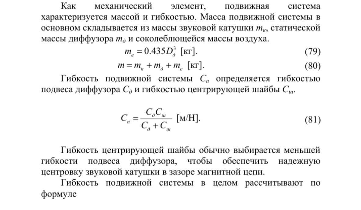

Из вашей же книги :

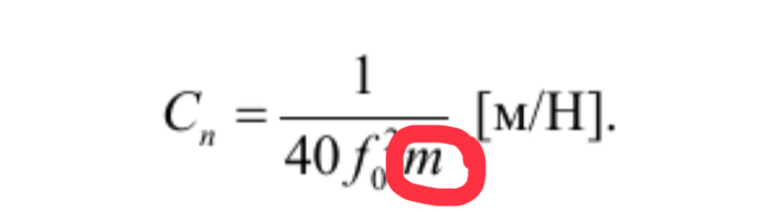

Придется выделить красным.
Отсюда: (40 это 4Пи^2)

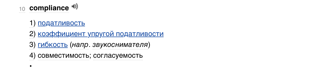

Как-то все запутано
Посмотреть вложение 127396Посмотреть вложение 127397
То жесткость, то гибкость в метрах на ньютон
А еще бьіла податливость в ньютонах на метр
Хорошо, что масса в килограммах
_dadel
Закон Гука выше и все разложено по полочкам.
Ну и Си система никем не отмененная пока
Читай первоисточники. Л.Беранек «Акустика»
И принимай во внимание « трудности перевода»
Вот такая будет катушка:
Она будет в любом случае и динамик тоже будет вне зависимости от мнения кого бы то ни было.
