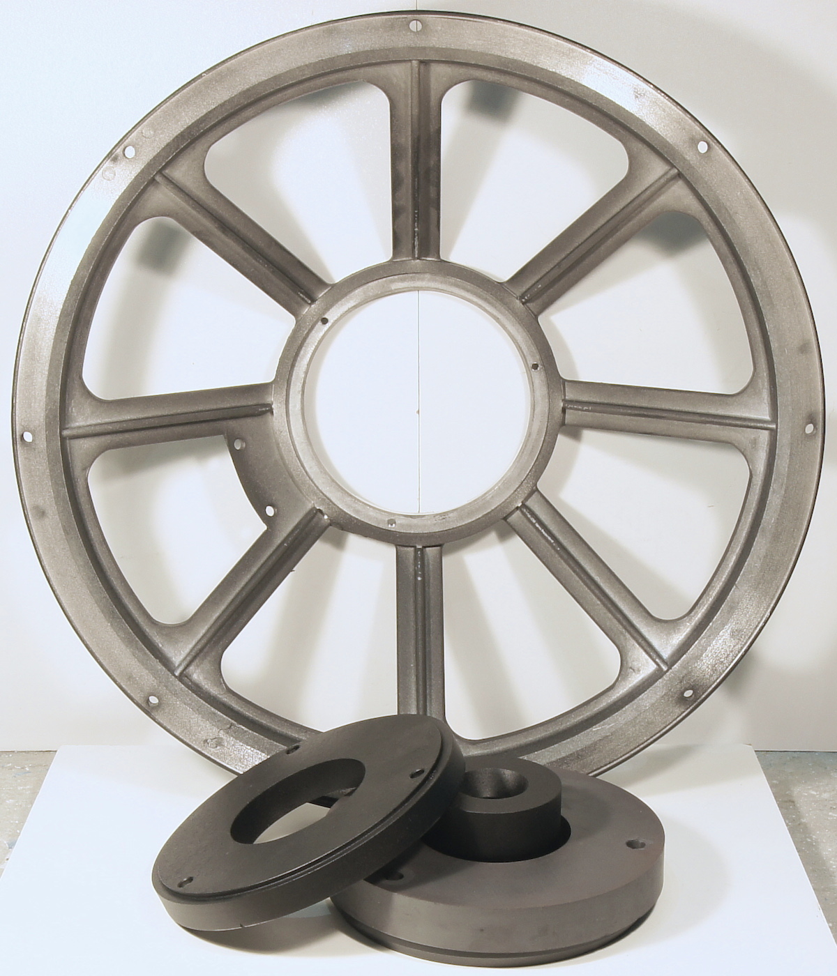

Раньше, когда не понимал в динамиках ничего, восхищался такими фото, а теперь вижу что это обычная халтура, можно взять любой старый динамик покрыть его черной латексной пропиткой "диффузор LK" и он заблестит "шикарным видом", да еще магнит обклеить цветной бумажной лентой "своего производства.
PS: "Эт и я так могу, а ты мурку давай" (ц)

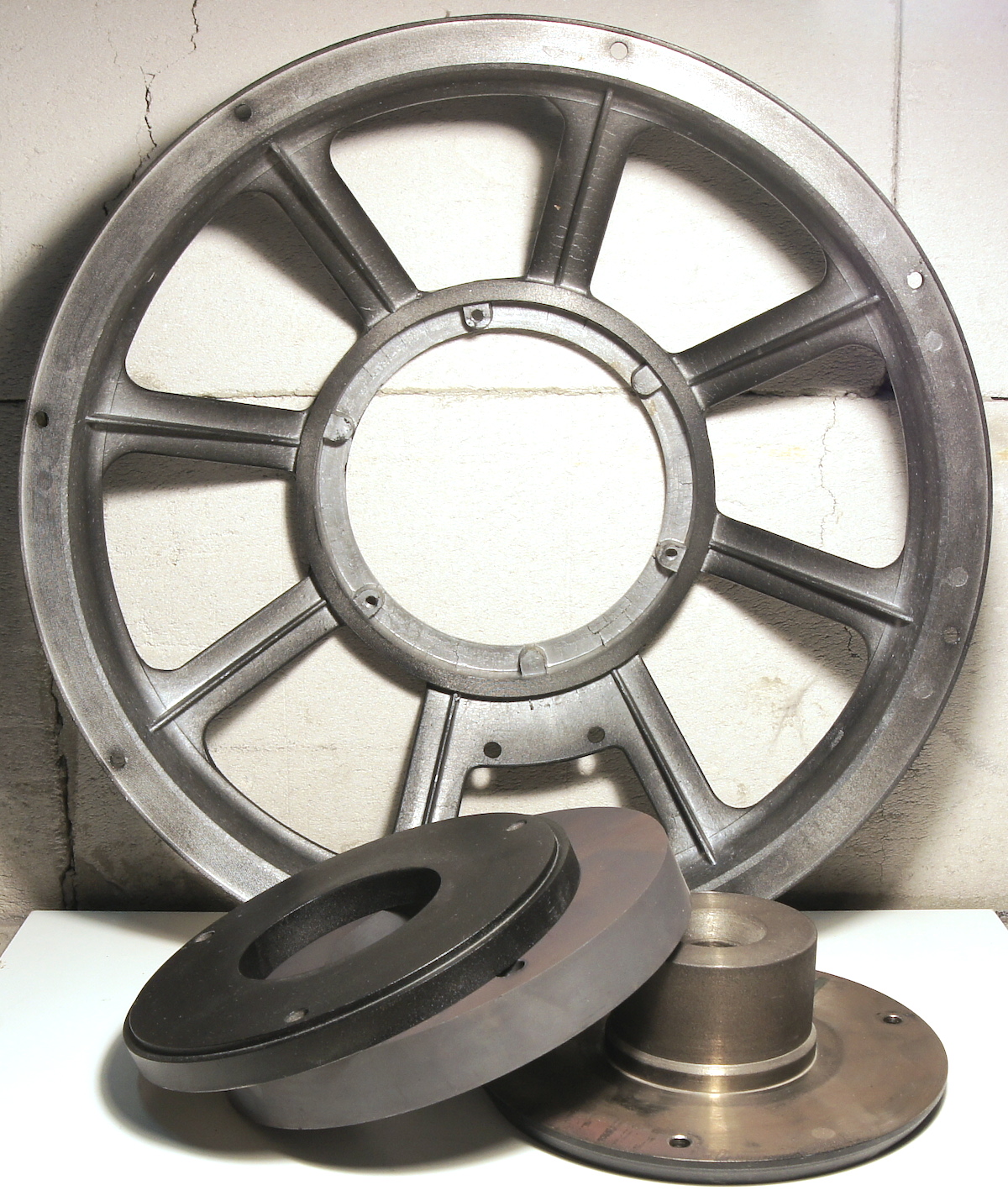

Очень легко собрать динамик из готовых покупных запчастей. Гораздо сложнее восстановить испорченный динамик максимально из родных деталей. С катушкой просто, её не видно, а вот отклеить и прилепить обратно колпак у 30гд-2 не попортив внешность гораздо сложнее.
На фото ИМХО идеальное качество динамиков из собственного изготовления диффузора, подвеса и разумеется катушки. Держу фото динамиков Буковского как сильный вдохновитель.
По ходу Вы совсем не в теме, т.е. в динамиках не разбираетесь.
Если собрать легко, то от чего не собираете? Почему в стране куча ремонтников и почти нет сборщиков динамиков? Они что, лёгких путей не ищут и выбирают посложнее?
Хотите сказать, что Рутковский сам делает свои диффузоры, подвесы и т.п. Вроде у него только «соски» свои...
На сколько я знаю, его МС и сборка в кучу.
Могу сравнить динамик с машиной. Собирать новый Мерседес из запчастей дело приятное, но совсем другое перебрать подубитую машину с минимальным использованием запчастей. Тут вам и закисшие резьбы и сорванные головки и осыпающийся пластик....
Восстанавливающие старьё без доступа к оригинальным деталям иной раз кажутся волшебниками. А уж кто сам детали уровнем выше фирмы создаёт.....

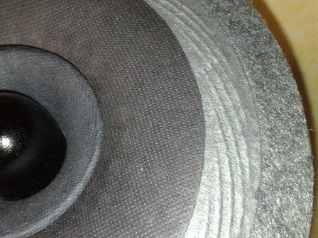

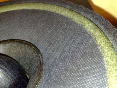

Пример выше на фото. Подвес спирального профиля из "шерсти". Человек сам сделал матрицу, сам свалял шерсть (как валенки :) ) сам придумал пропитку для шерсти, чтоб она годами держала форму подвеса...
Уже писали выше: если не сам вырастил шерсть - не считается.
Ничего против шерсти в подвесах не имею, есть только подозрение, что увеличение веса подвеса ШП в 3-4 раза плохо скажется на звуке. Шерсть хорошо, лишний вес плохо.

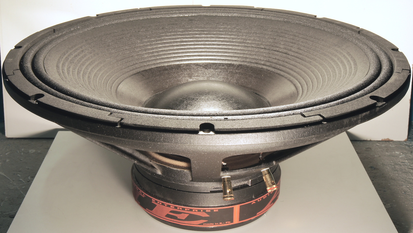

С виду как 18" но был удивлен малому магниту .
Много ли тут на форуме пользователей басовиков с бОльшим магнитом? Так чтобы реально сидели и слушали такие басовики, свои собственные, а не чужие. 1-2% наберётся. Ещё несколько процентов с такими же, у остальных магниты меньше, но это их не смущает. Нормальные у них магниты. А тут вдруг маленький оказался. Опять двойные стандарты. Например у 2А-12 и 2А-9 магниты существенно слабее, если взять пропорцию к 18", то выйдет примерно так же. Только многие пытаются пятнашки на магнитах 2А-12 строить и что-то не рассказывают про слабые магниты.
