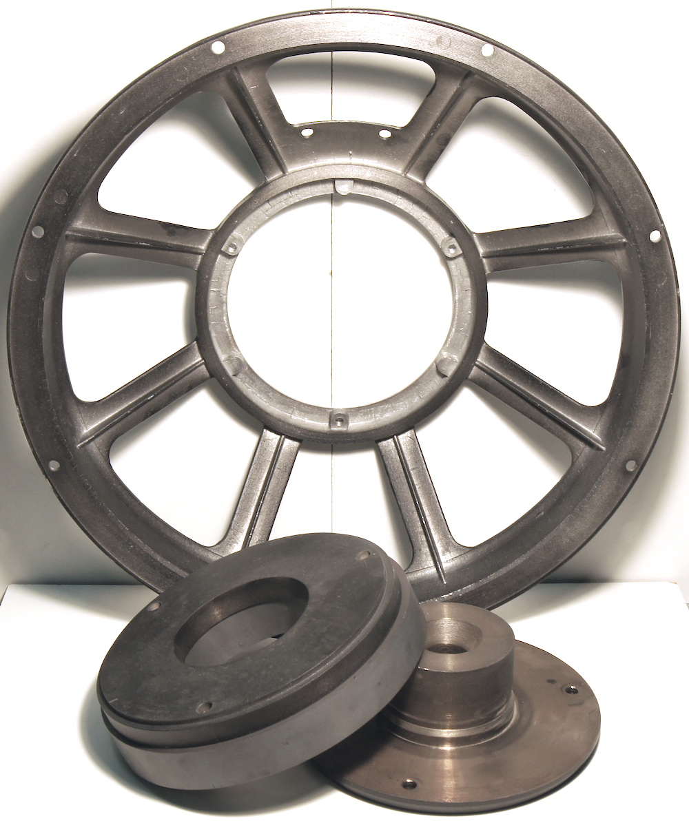

У обычных ШП высота зазора 6 мм, у маленьких и лёгких мидбасов 8, у обычных 10, басовики начинаются с 12-ти, более-менее 16, а если надо по-глубже - это уже 20.
4,847
2,995
142
Сумская обл.
Почему практически многие производители НЧ не делают такие магнитные системы. Но при этом динамики являются НЧ. За счет массы нагоняют низкий резонанс?
3,894
512
80
3,894
512
80
Внизу зависит от оформления. Можно и с 6 мм фланцем получить 25 по -3.

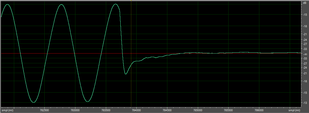

Ну и конец синуса 50 Гц L850:
Почти как в вашем симуляторе, не правда ли?

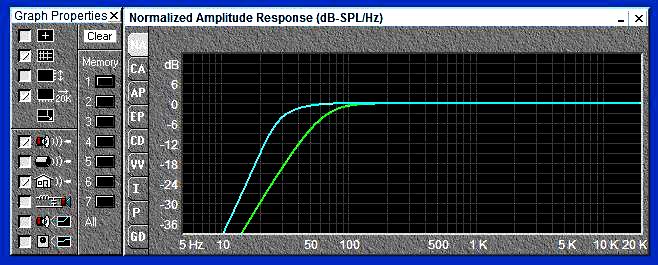

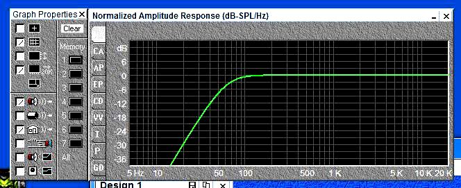

Вот я выбрал динамик L850. Как мне на его основе спроектировать акустику? Где методика? Или я сам должен ее разработать?
При обычном подходе, что я делаю? Открываю программу, например BassBox6Pro. Ввожу параметры динамика из таблицы. И что же я получаю? Вот.
Это фазик 10л, порт-48Гц. Вопрос "где деньги, Зин?"
_________________________
Далее, меняю этому динамику Qts=0.45. Ну, типа, если бы добротность была такая?
Голубой график. Появился бас. 40л, порт-30Гц.
Про ЗЯ, а уж тем более щит и open baffle вообще не заикаюсь. Там баса и в лупу не разглядеть. Да и не подходят мне эти АО. Хочу фазик, в крайнем случае ЗЯ. Нужны малые габариты, пусть в ущерб абсолютному качеству звука.
Делаю вывод. У этого динамика неподходящая для моих поребностей добротность. Вот если бы была 0.45 - тогда другое дело.
