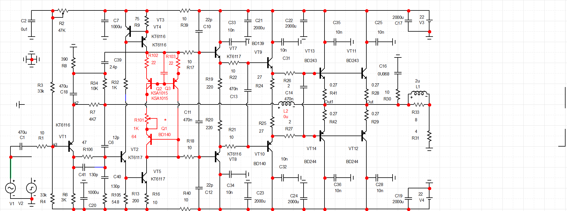

такой эскиз еще с обсуждения схемы Элиота ,модернизация Мелодии, завалялся. Две пары в пластике позволят использовать радиатор с тонкой подошвой без риска перегрева
Самый плохой ВК для музыки. Не существует ВК хуже, только на тормозных дарлингтонах, разве что. Двойка лучше с отборными транзелями, и с повышенным током УН.
Для чего вы все суёте это локантно-тройное хауно везде? Перед тем как совать, задайте себе вопрос, а сколько, и каких схемотипов ВК я в своей жизни послушал и сравнил на слух?
Да неужель. Тройка прям самый тормозной вк. Зато двойка нагружает УН так , что нагрузку меньше 8 ом к ней цеплять просто бессмысленно- искажения растут.
Модель "Чернодьявола".
Не ну , работает в общем. На хороших выходниках будет лучше- но в клипе задиры.
  • Black_Devil.zip
    2.1 KB · Просмотры: 145

А по моему мнению такая тройка самый лучший ВК .
Попробуй другой, послушай, поживи с ним неделю-другую.
По Локанти в чистом виде, как на схеме, один из худших. Его проблема в том, что он играть начинает только на высокой мощности, и то не так, как хотелось бы. Ещё способ его оживить, это повышенный ток покоя всех каскадов. Он тупой, динамика, микродинамика тухлая.

Это лишь ваше мнение. Два каскада в режиме А и из него никогда не выходят, выходники в режиме АВ с током покоя 70-100ма на пару.

мой лтс ругается на вашу модель.
Там докинуты модели отечественных биполяров.
Но можно проще- на выходе заменить на 5200/1943 модели.
