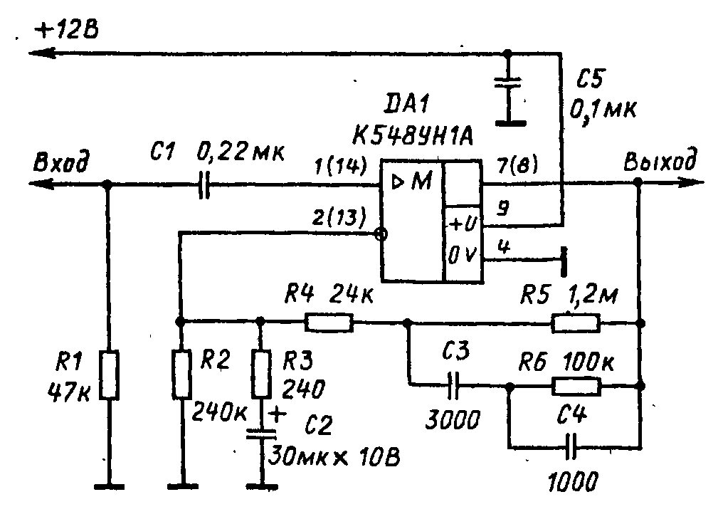

У К548УН1 симметрия выравнивается не дополнительным смещением, а подбором резистора в цепи ОС, которая разделена на ОС по постоянному току (R2) и переменному току (R3). В одном из справочников было, там даже формула расчета была. На схеме ниже, половина питания на выходе подбирается резистором R2, в некоторых схемах он отмечен звездочкой (подборный)

Это высокоомный вариант цепи ООС. Я же возился с низкоомным, когда нога 3 использовалась и на нее заводилась ООС, на эмиттер входного дифкаскада, второй транзистор выключался. В Радиве все про эту микросхему было. До этой статьи мы прошерстили все схемы на 548й из этикетки , кое-что повторили. Потом шеф привез военный вариант этой микры, одноканальный в золоте корпус. звать его 538УН1А. Удобно макетить, выводы как у опера, длинные.
В низкоомном точно так же, только резистор на два порядка меньше

У неё выход однотактный. Какой нафиг источник тока ещё? Там была рекомендация добавить на выход повторитель нагруженный на источник тока.

Да, именно так, выход у 548й однотактный в А, отсюда греется она неслабо и жрет под 40 мА.

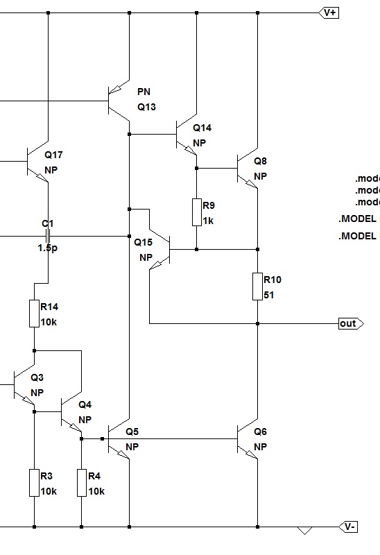

Модель "Чернодьявола".
Не ну , работает в общем. На хороших выходниках будет лучше- но в клипе задиры.

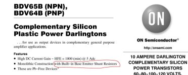

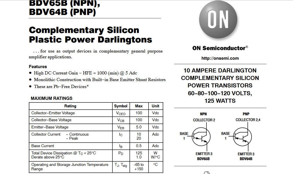

Резисторы б-э в дарлингтонах забыл?
На хороших выходниках, УН можно до 20мА разогнать, заменив транзистор УН, "вайт энжел" получится. Вокруг Т1 тоже слегка поработать нужно.
Ничего и не забыл. В ДШ нету - ну нету и ладно.

Есть, внимательнее нужно быть.:)
Без резисторов трудно представить, как оно работать будет.
10 кОм и 150 Ом часто в дарлингтонах. 5кОм и 50 Ом, будут больше к стати.
Работать будет- просто питание базовым током выходников. Там в 818/819 не так уж и мало протекает. Вполне достаточно. С другой стороны- разницы не будет, в плане искажений. Глубина ООС - не вырастет. А она там 30дБ. Кстати для такой глубины усилок довольно линеен всё же.

Без резисторов, он в "классе А" будет на ВЧ работать, предполагаю, из-за сквозных токов.:)
Проще просто "двойку" обычную поставить да и делов. _kluch
Или дарлингтоны нужные искать, в любом случае особой разницы не будет. Можно даже "тройку" заради интереса запилить.

Там смысл в другом - линеаризация исходной схемы без ОООС и получение малых искажений без глубокой ОООС.
Беда в том, что никакой "линеаризации исходной схемы" в Ч.Д. не сделано.
Вторая беда - понятие "малые искажения" сильно изменилось за прошедшие 50 лет.
Теперь для получения малых искажений одной "линеаризации исходной схемы" крайне недостаточно, необходима очень глыбокая ОООС
ВК на Шиклаи без запирания драйвера. Патент USA 4,334,197 Jun. 8, 1982. Такому ВК ООС не нужна.
На недружественном сайте взялись модернизировать CFP
Что касается подобной модернизации, то могу сказать что - да, это работает, потому как делал подобное лет эдак 10 назад. Правда вместо источника тока ставил просто резистор))
Подобное можно сделать только в шиклаевидном ВК.
