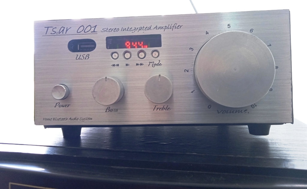

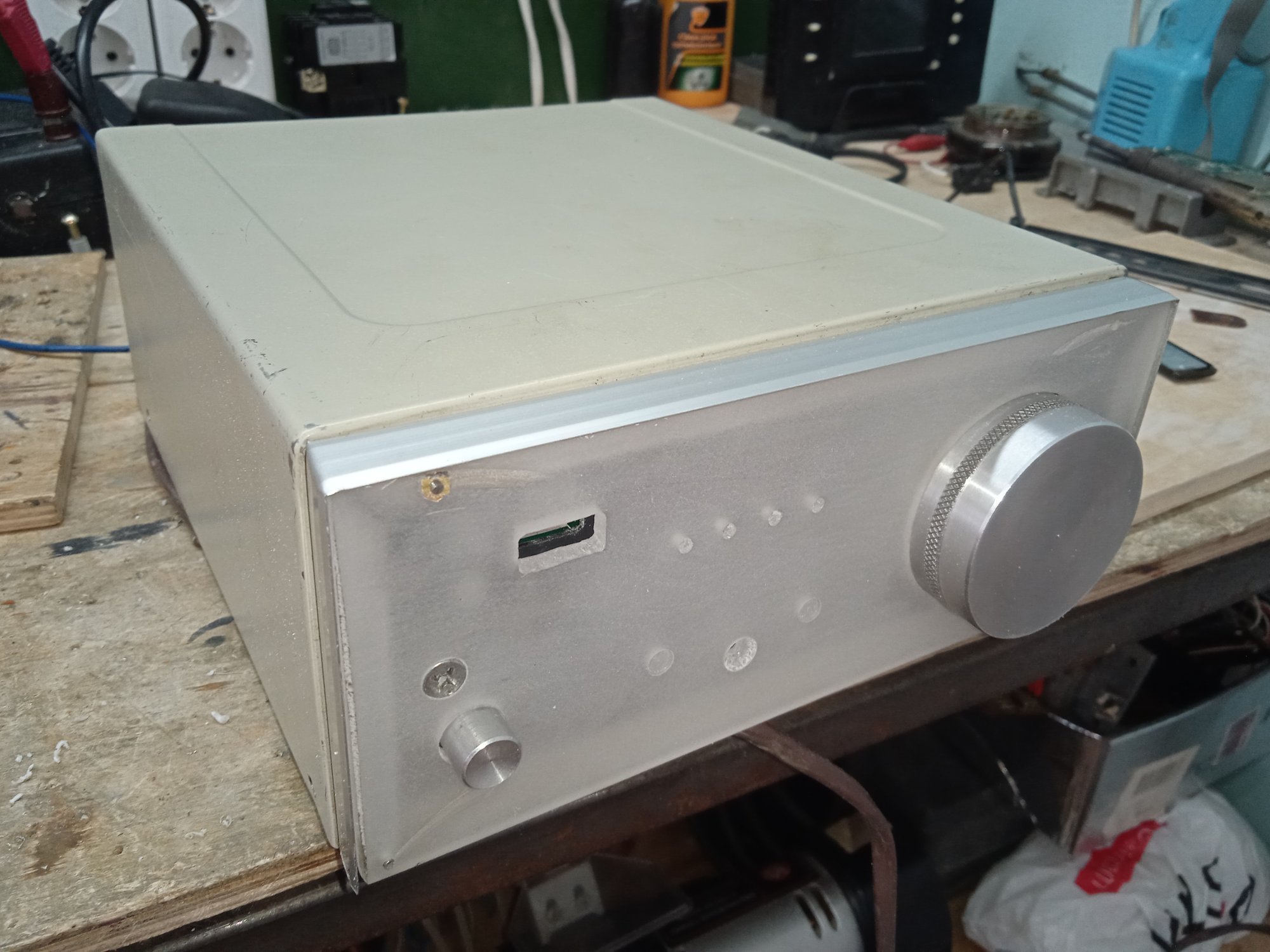

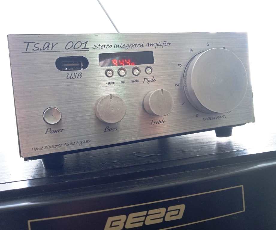

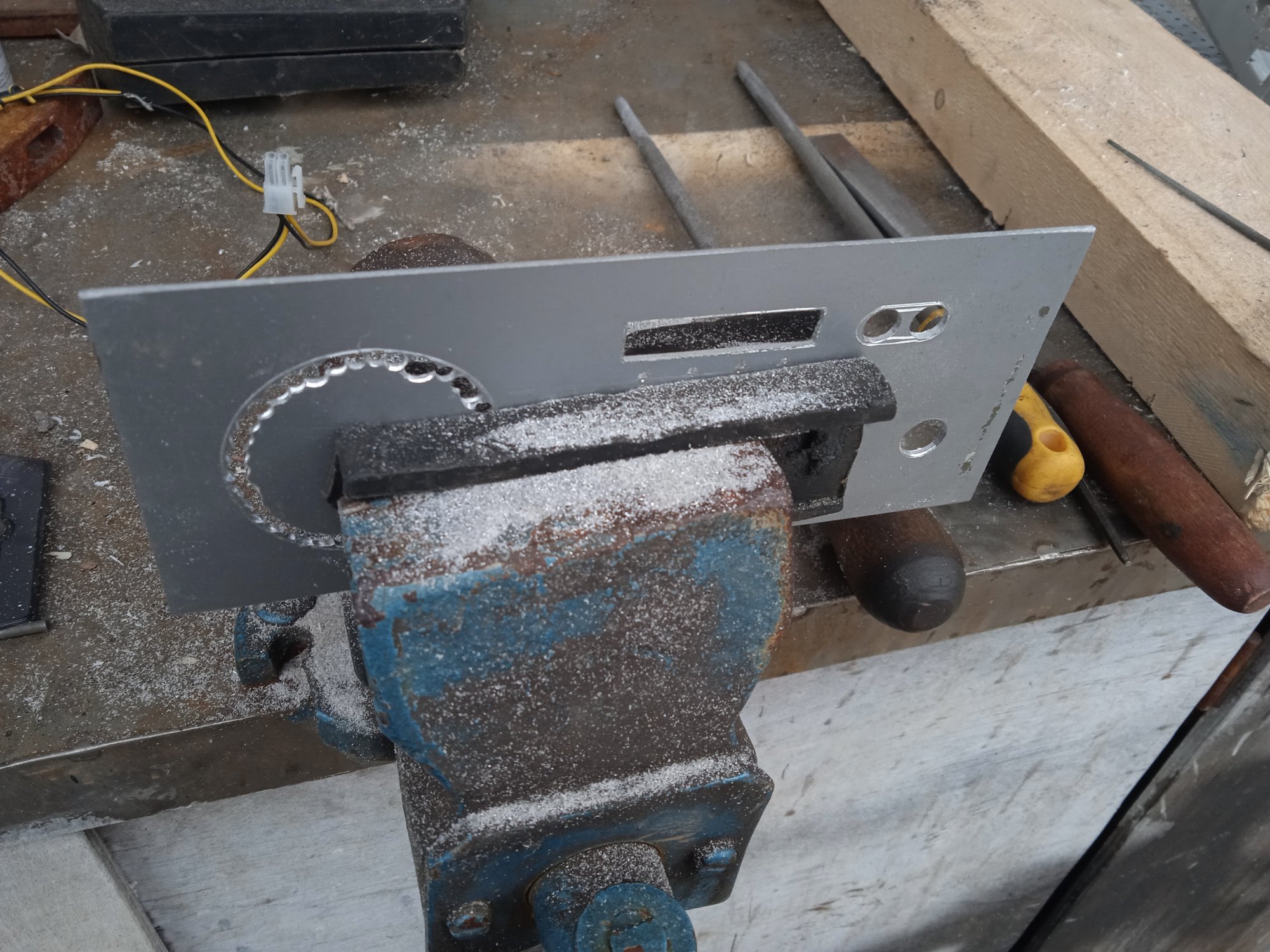

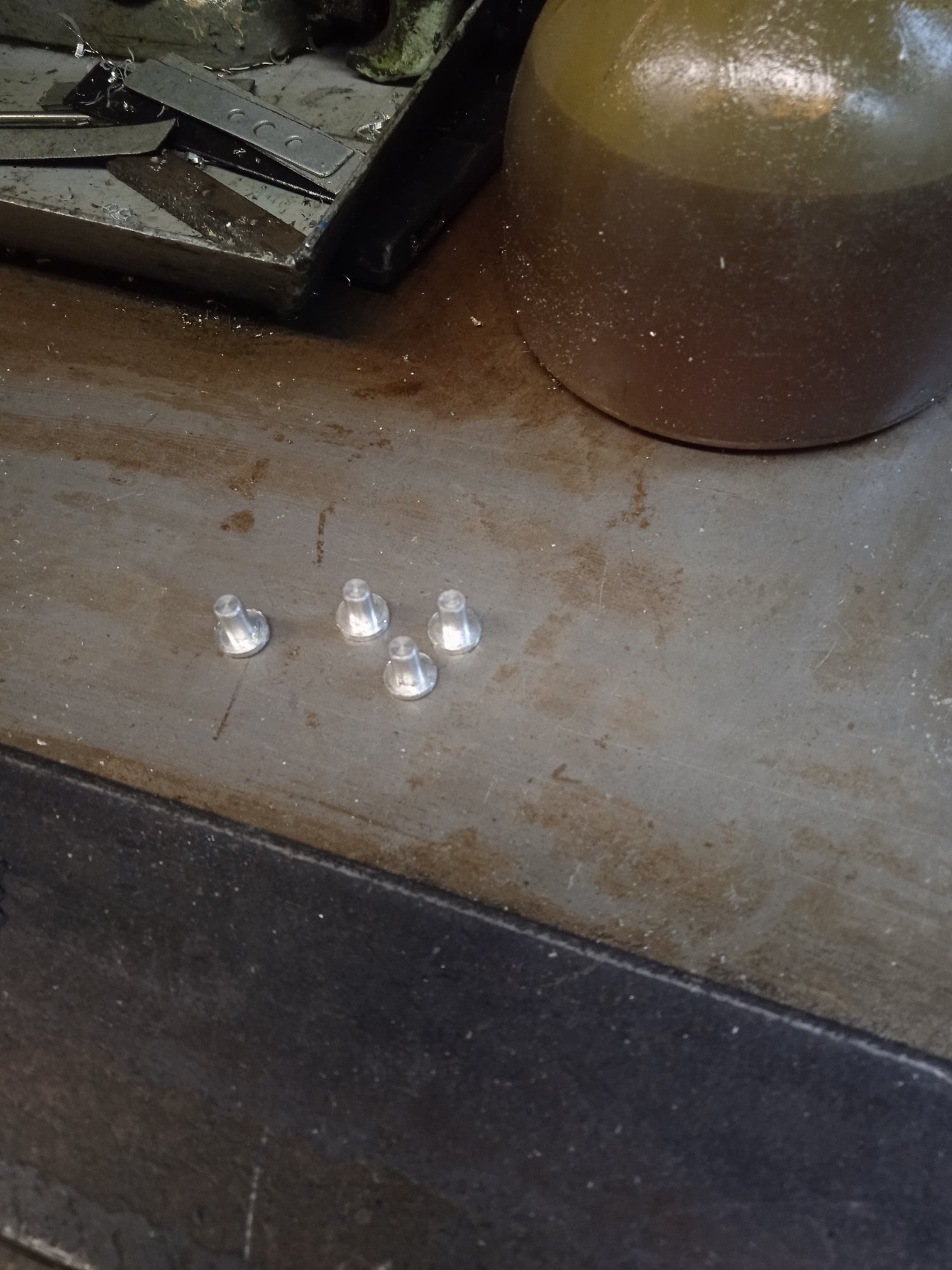

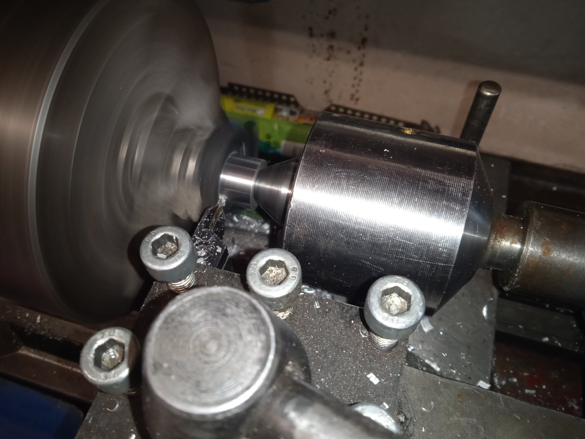

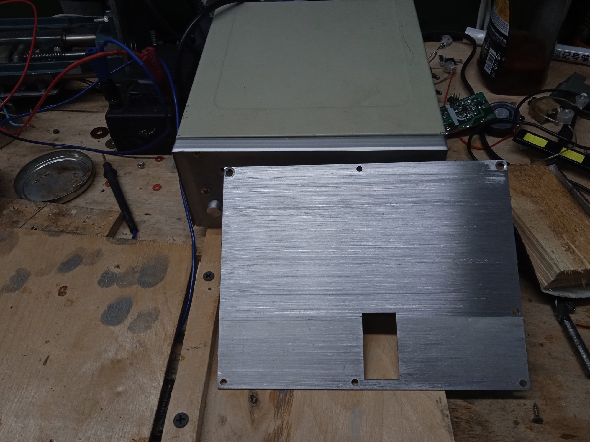

брат попросил блютуз-балалайку в мастерскую (он больше по дереву рукодельничает, а мне металл ближе)

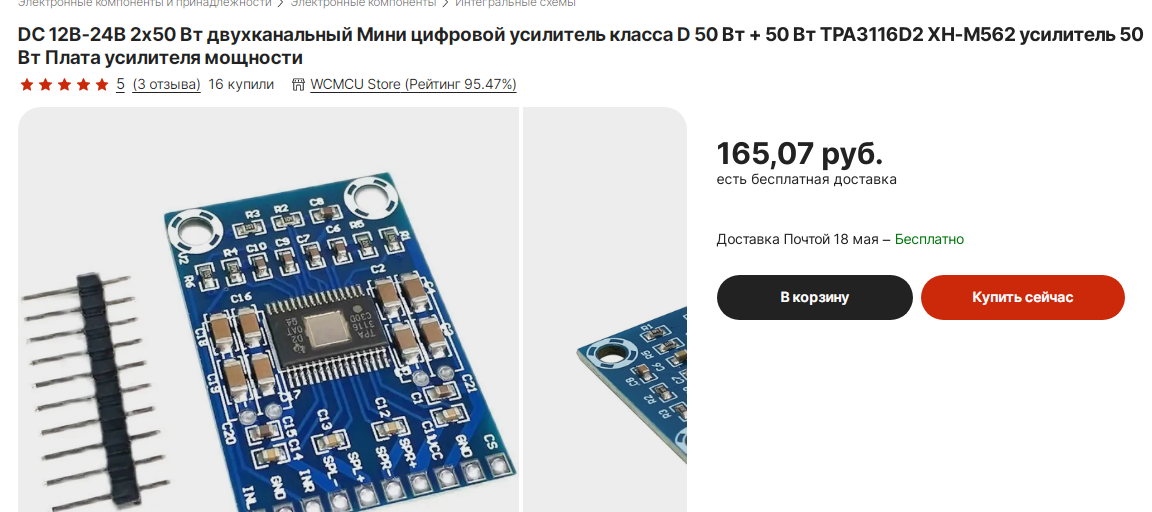

Решил сделать из модулей китайских, а корпус уж сам..(подарок своими руками..бла-бла-бла)

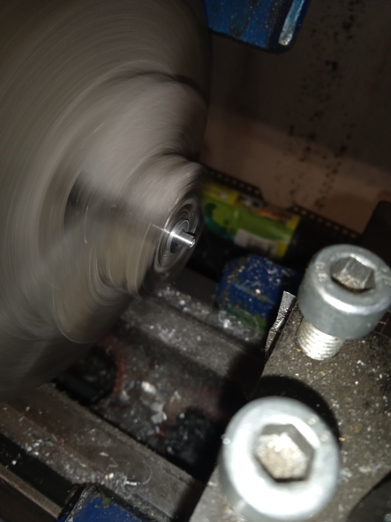

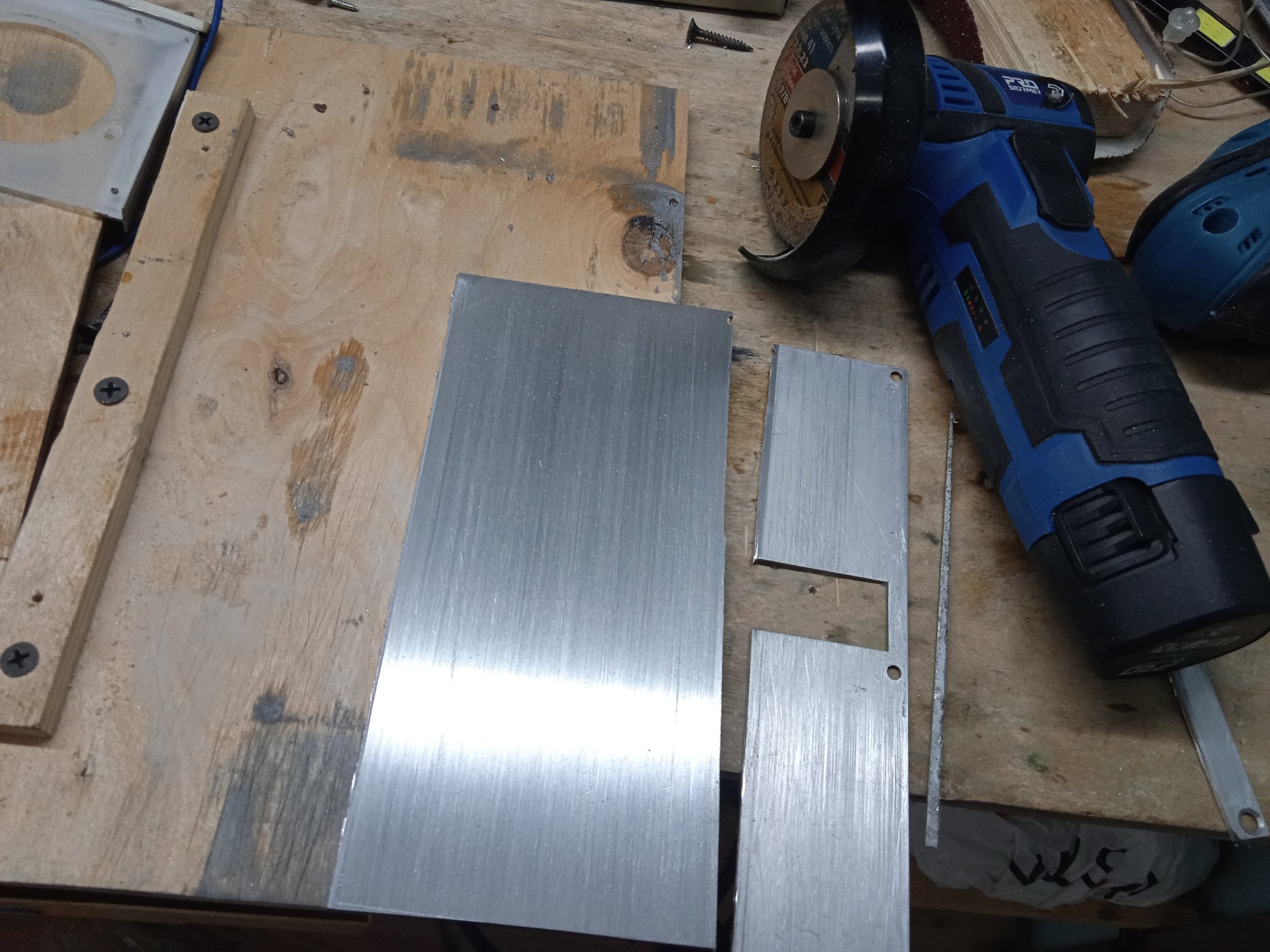

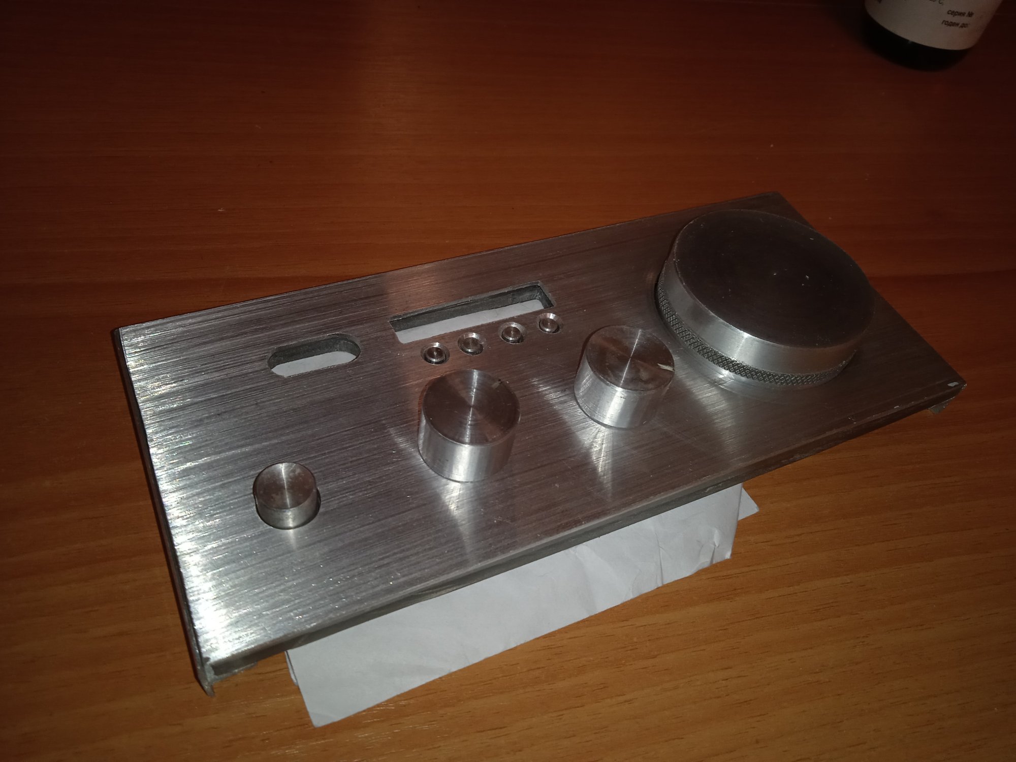

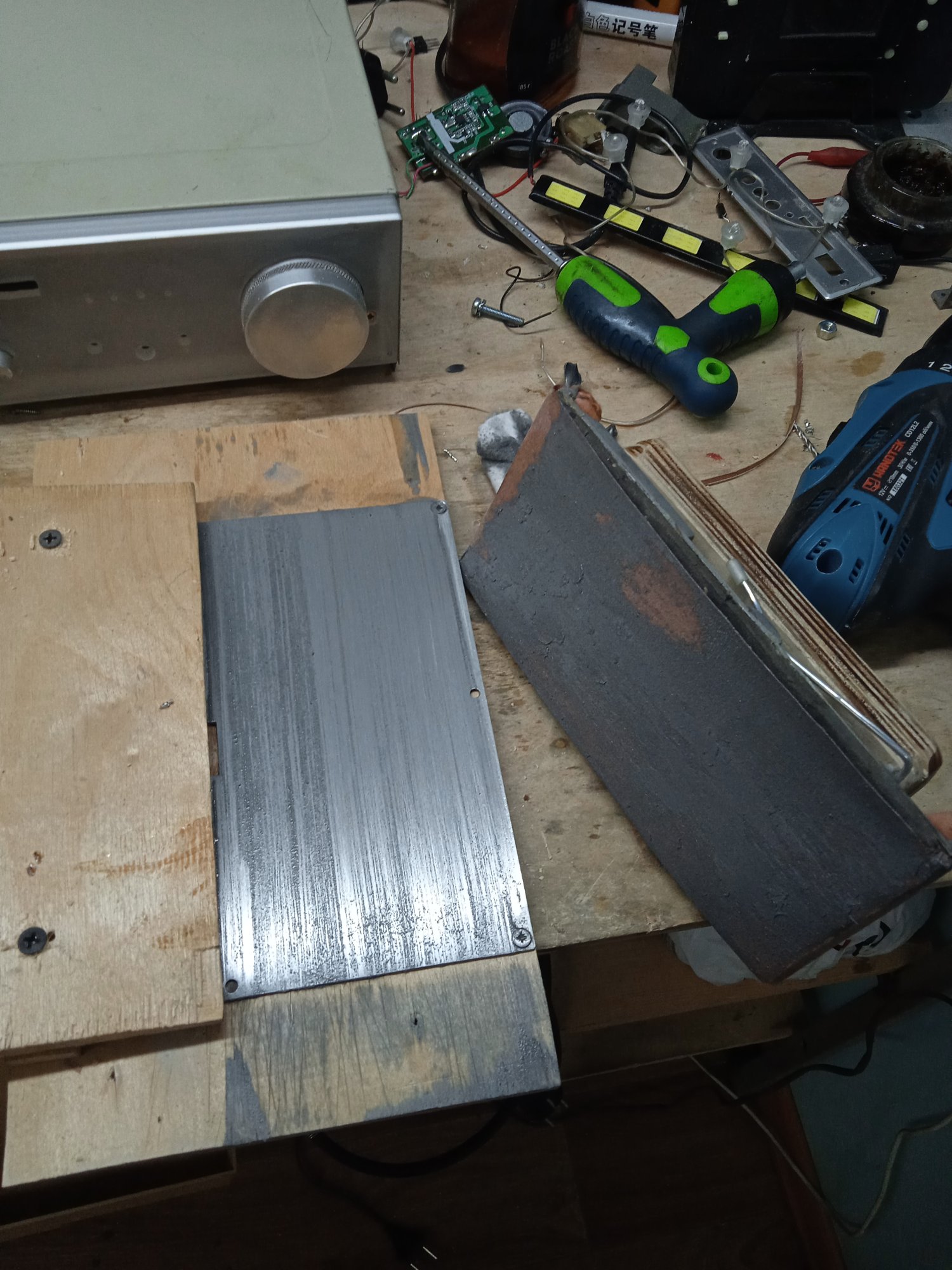

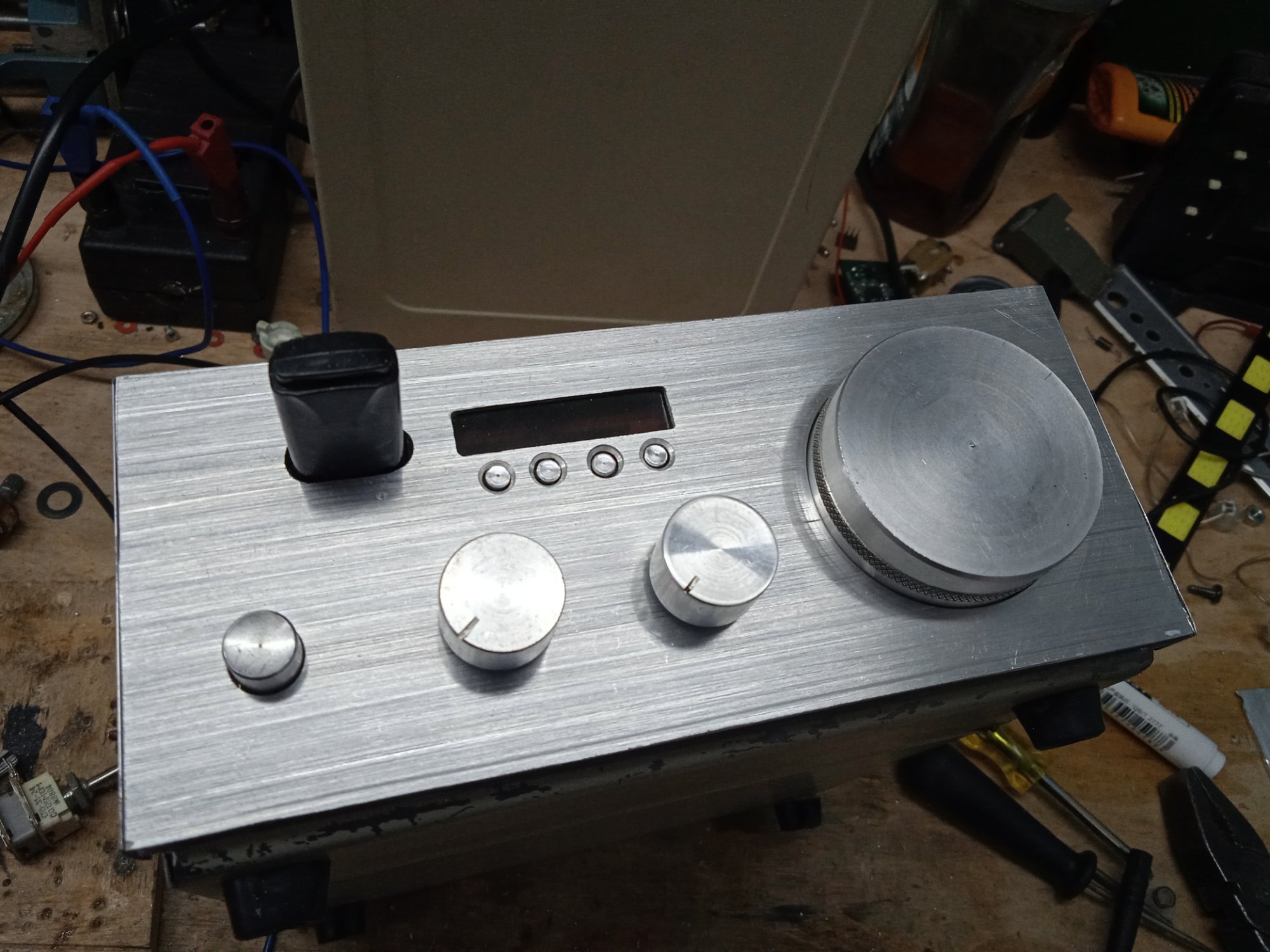

Любопытно кто как лицевую панель делает? Как "шагрень" сделать с закосом под "фирму"?
Мои эксперименты:

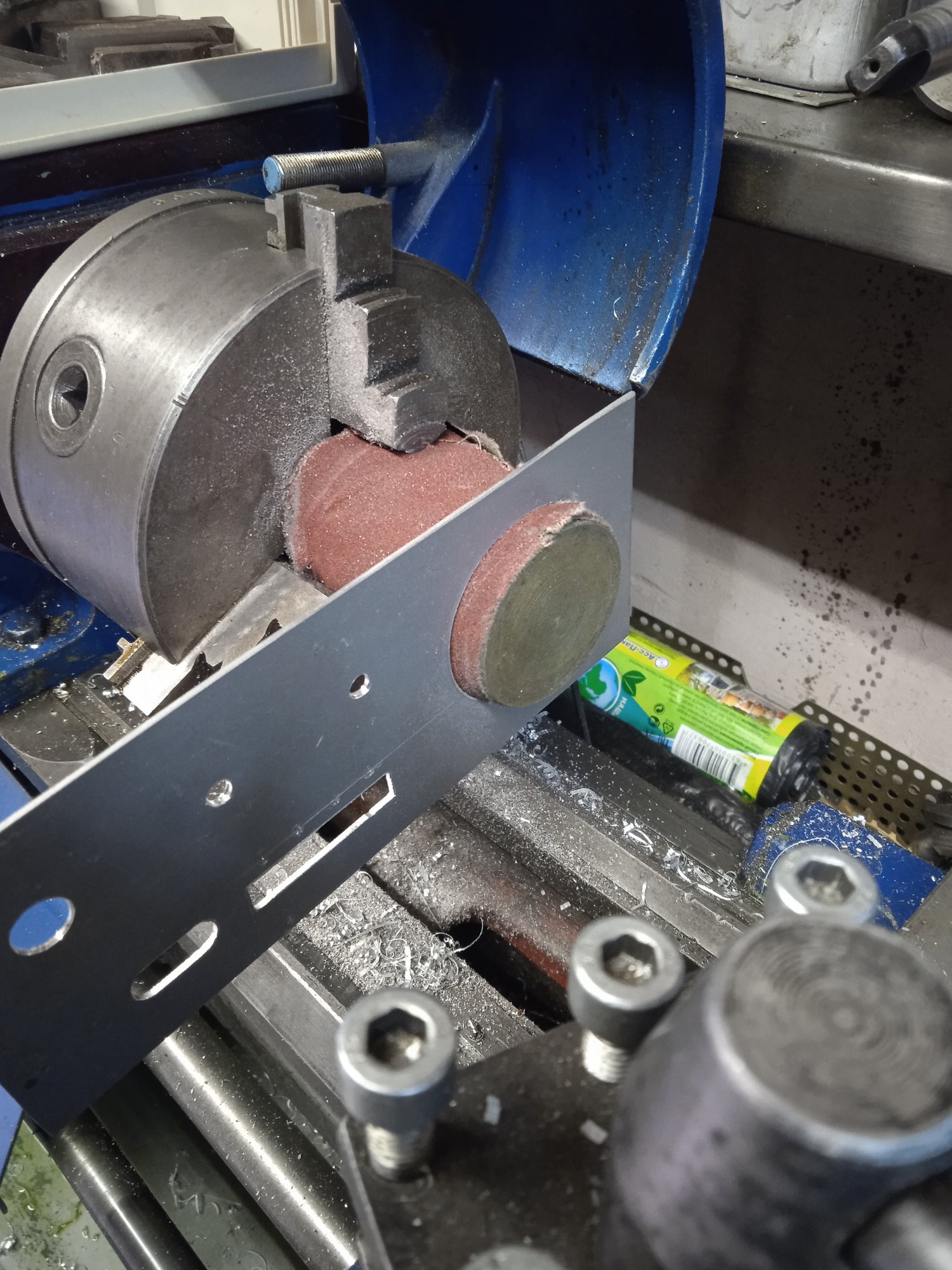

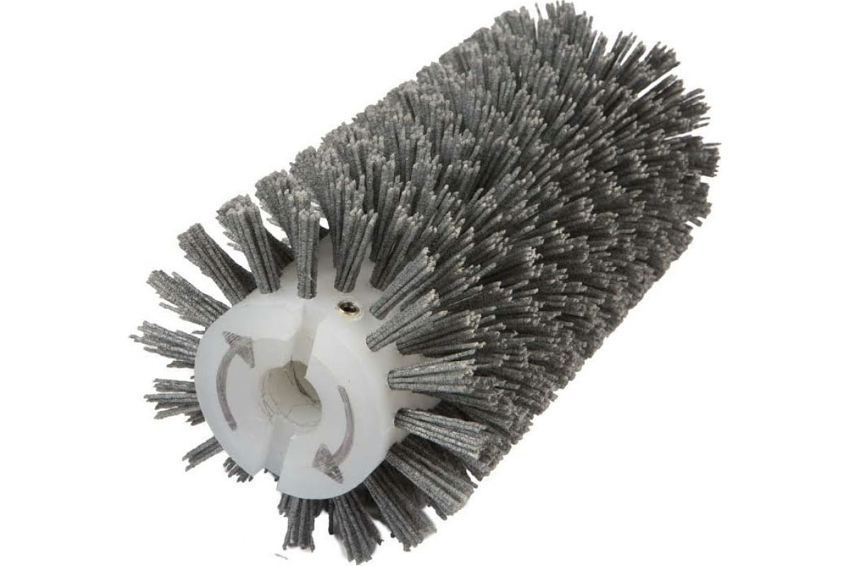

Это называется не шагрень, а брашированный алюминий.
Для ровнопараллельности царапок лучше делать вращающимся барабаном со шкуркой. В производстве это мет. щетки.
Шлифок с резиной точно не в тему.
Когда мне пришлось делать красивую "морду" усилителю, Я просто на отрезок арматуры привязал 50 сантиметровой лоскут наждачки шириной чуть большей чем высота панели. Ту часть, которая должна "молотить" по алюминиевой пластине порвал на достаточно узкие полоски, а остальную часть накрутив на арматуру в нужную сторону привязал в нескольких местах между ленточками.
Болтающиеся концы ленточек оборвал на разной длине 10,0....20,0 мм.
Задавая скорость вращения, длину ленточек и меняя зерно наждачки, можно добиться отличных результатов внешнего вида.
Когда кончики ленточек истрёпываются, то они просто обрываются, а если ленточки от этого значительно укорачиваются, то их просто рвём чуть дальше не снимая с вала вращения.
Угу. Только с краями засада. Сжирает их неравномерно.
Или кроить после обработки или делать вкладыши из обрезков по краям и в отверстия.
Заводской прибор выглядит так:
Ценник конский для домашнего применения.
Как вариант:

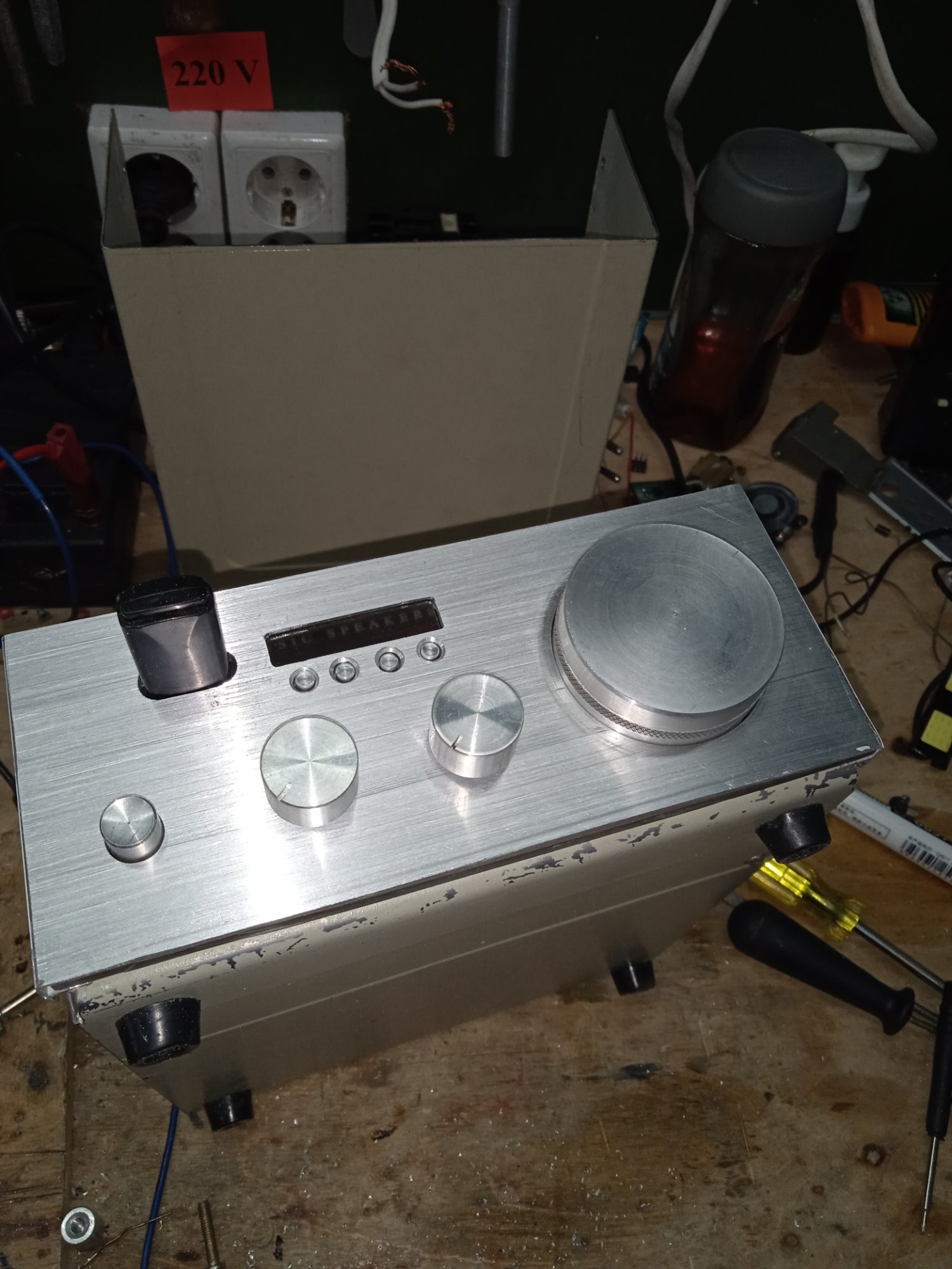

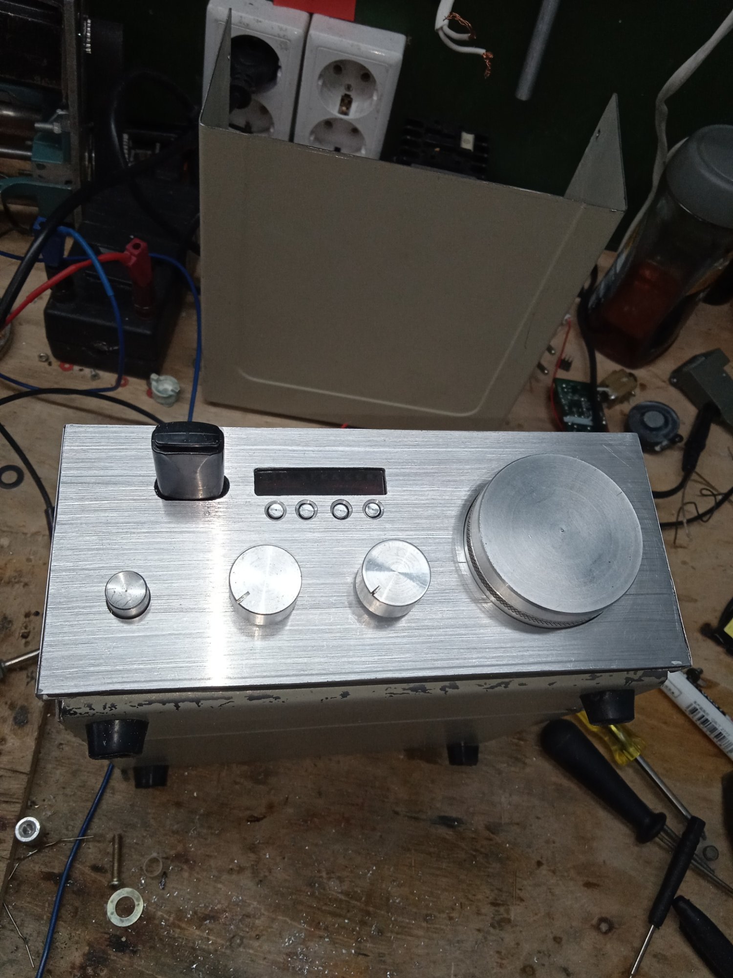

Спасибо! Примерно понял как следующий сделаю..это оставил как есть (для гаража - норм, корпус - из корпуса компьютера, потом покрашу):

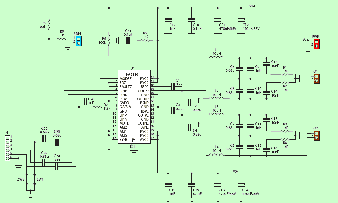

Внутрях "балалайки" стоит дэшник копеечный (что либо померить, это навряд ли - там лес помех ВЧ, вольтметр с осциллографом дуреют, а звучит, как ни странно вполне терпимо :) на слух однозначно лучше Орбиты(радиотехники)-101, что стоит в моей мастерской)...не лень будет. так надо фильтры выходные согласно даташита мастерить, но пока лень:
я кладу на лист 200 шкурки линейку, и аккуратно, без нажима, строго прямолинейно подшкуриваю. Получается более менее.
Брал абразивный круг 100-120 зерно и, строго параллельными движениями, шлифовал поверхность. Потом шлифком с бумагой 320-400 проходился по поверхности. Получалась поверхность "а- ля короед". От "заводских" мало отличалось. И да, делалась панель чуть большего размера, потом, заклеивалась скотчем и фрезеровалась в размер. Иначе края "зализывались". Большей проблемой было нанести защитное покрытие. В гальванике наносилась оксидная пленка, но она не стойкая к механическим повреждениям. Иногда красил черной краской из баллончика, тоже красиво, но та же проблема. И самая большая проблема - нанесение надписей. Сейчас есть возможность делать шелкографию, но как подумаю, сколько всего надо сделать для этого, желание пропадает.

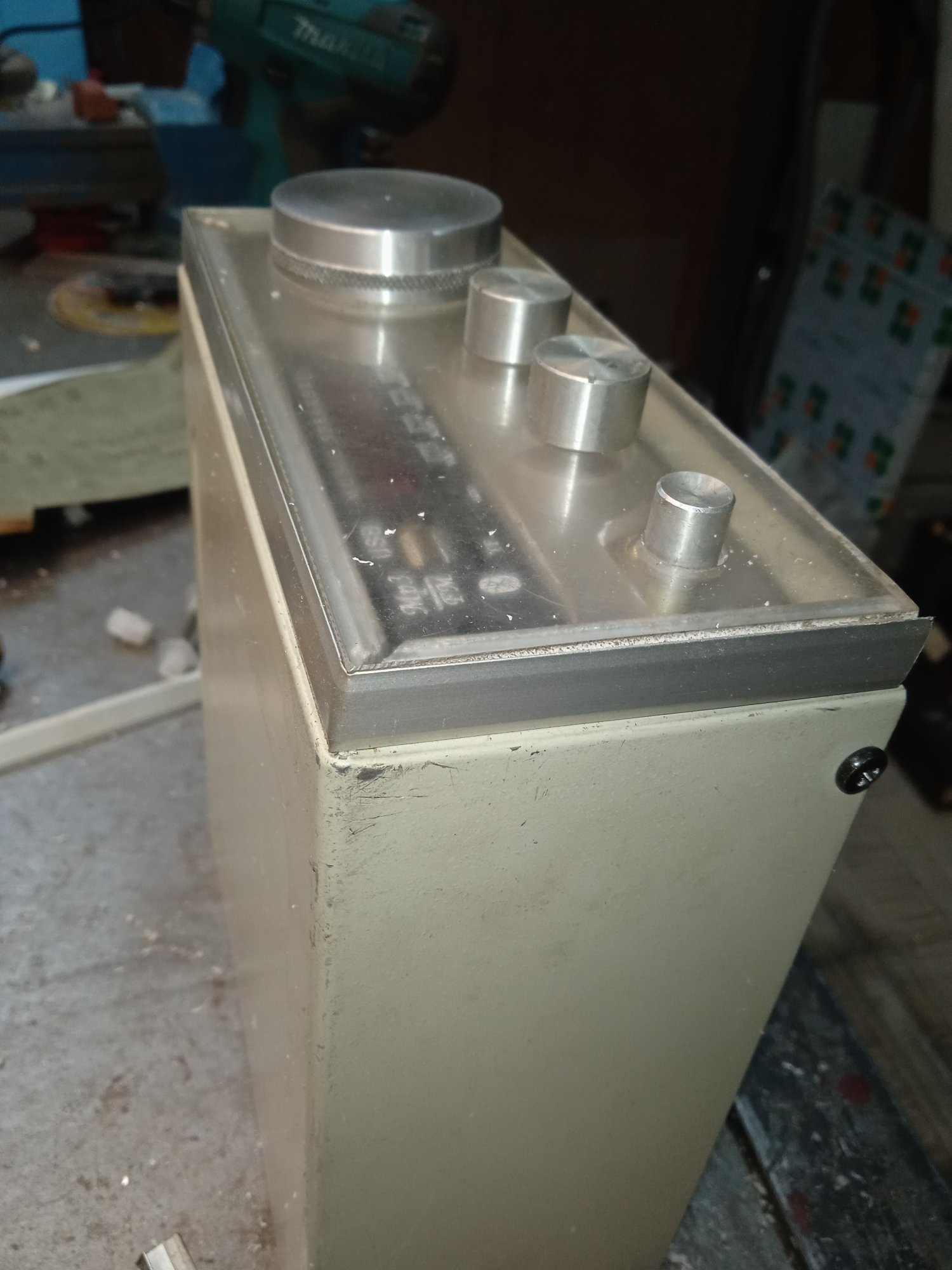

вот прототип из нержавейки.
Поход в типографию с картинкой фейса (зеркалка) и пузырём –> лёгкий разговор с офсетчиком-дрюкарем (не бить;)) –> у Вас люминивая офсетная пластина (S 0.1-0.15 mm), или её кусочек, с травленной картинкой. Вырезанную фейс-пластину клеим хоть на пластмасску, деревяшку, железяку...
Поглядите, что будет, ежели капнуть на люминьку хлорного железа;)

Морду можно пескоструйкой делать, или глубоким травлением.
После покраски неплохо получается.

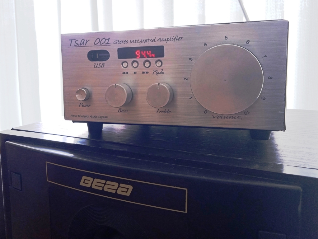

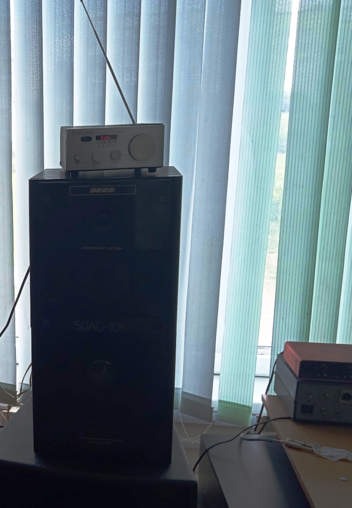

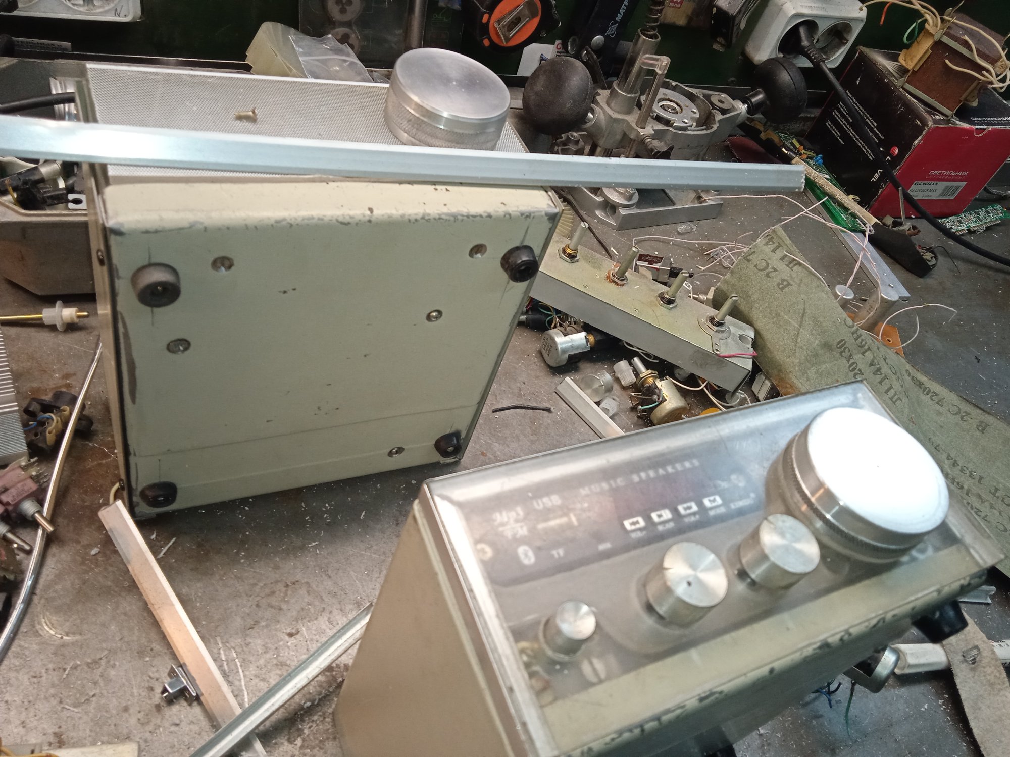

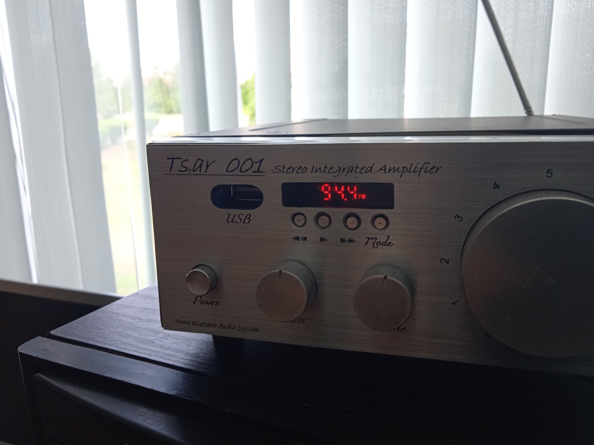

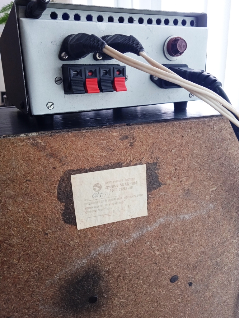

че то не закончил тему..а ведь все отдал (к хорошему звуку отношения не имеет :), а сюда..в самый раз):
    415.9 KB · Просмотры: 139
    323.7 KB · Просмотры: 139
    373.3 KB · Просмотры: 142
    230.9 KB · Просмотры: 146
    458.6 KB · Просмотры: 131
    641 KB · Просмотры: 140
    568.5 KB · Просмотры: 130

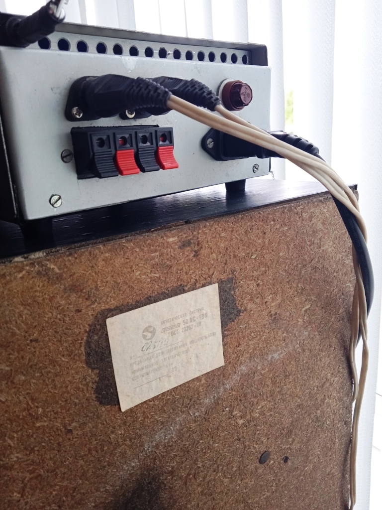

Избавился не только от "балалайки", но и от прочего не нужного...отдал в нагрузку отремонтированную LG-караоке, акустику веговскую, и усь Радиотехнику (в кою встроил блютуз модуль :) )
Проверял караоке перед отдачей :)
