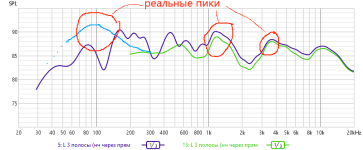

Статья по данной АС https://www.stereophile.com/content/bowers-wilkins-702-s2-loudspeaker-measurements. Симулированный и измеренный импедансы достаточно сильно совпадают. АЧХ и ПХ ну явно не тянут за такие деньжищи. Горб АЧХ +5дБ/100 Гц от эффекта накачки... жесть. Получается, у НЧ звена излишняя чувствительность, СЧ звено его бы немного догнало, но в ВЧ звене нет гасящего резистора.
Хуже всего то, что на частоте 5 кГц - свалка, хотя СЧ полоса имеет завал минимум 15дБ на этой частоте. Значит, кевлар стреляет неуправляемо.

Держите АЧХ с 1 метра по оси СЧ динамика, окно 6 мс, 1/3-октавное сглаживание, на полу - метровая перина по пути отражения.
Сколько бы вы дали за такую АС?
Я бы её не покупал )))
ПХ - как в статье из Stereophile, страшная!
Амплитуда НЧ полосы на 3дБ больше, чем у СЧ и на 4дБ больше, чем у ВЧ полос.

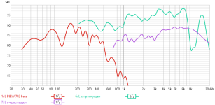

Итак, продолжим. Измерения - во вложении. К Вашему вниманию - кое-что оттуда. Микрофон, напомню, стоял на расстоянии 1 метр по оси СЧ динамика. НЧ полоса снята со штатным ФНЧ, окно 35 мс, 1/6 октавы, СЧ и ВЧ имеют окно 5 мс (почти без отражений).
Концепция АС вырисовалась. В центре композиции - громкий, мощный и кривой кевларовый 160-мм конусный СЧ. Чтобы далеко отстоящие по вертикали НЧ излучатели не создавали проблем , их всех рубанули низко и третьим порядком, забив на возможность организации 3,5 полосы. Но низкая частота раздела и большие реактивности в ФНЧ вызвали мощный эффект накачки на частоте 100 Гц (см. Stereophile). Обратите внимание, что на частоте 120 Гц комната мощно скушала эффект накачки, и на общей АЧХ в большом окне НЕТ горба на частоте 100 Гц (но нет и обычного большого провала на мидбасе!):

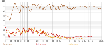

А третий порядок не даёт возможности подровнять ямку 700-1к: разница фаз как минимум индифферентна, суммирование полос на 700-1к не добавляет уровня. Дальше, на частотах 1,3-3к СЧ и ВЧ просто мешают друг другу! Стык аж на 5к, со средником 160 мм... Судя по АЧХ ВЧ, он просился на раздел 3к, заодно ушёл бы пик 3,5к от СЧ полосы. Но... ВЧ-шник обгоняет СЧ на период, как он поведёт себя при изменении крутизны ската ФВЧ - сказать сложно. Искажения на СЧ и ВЧ - очень низкие, выше 700 Гц они ниже 0,1%, с преобладанием К2:
Звучать оно может, потенциал - большой!В целом измерения Rufraider совпадают с таковыми от Stereophile, за исключением уровня на частоте 10к.
