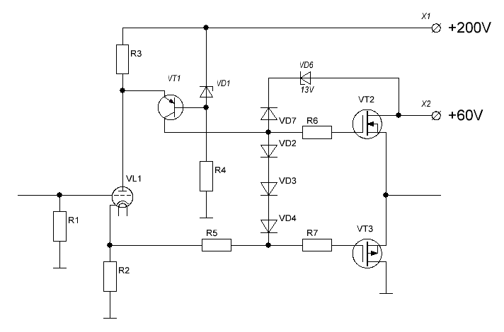

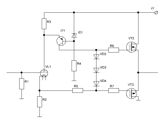

Младший брат усилителя "Бриз". Помогающий старшему "родственнику". Замещает его в диапазоне выходных мощностей свыше 40...50 Вт. Схема простая, стандартная, каких-либо особенностей не имеет.
Разве что выходное сопротивление за килоом. Но это так, мелочи.
По согласованию с акустикой, под высокое сопротивление, есть информация в теме усилителя "Бриз":
Тем не менее, хорошо прижился как усилитель... для сабвуферов.
Напряжение питание снизу ограничено возможностями применяемой лампы, сверху - возможностями выходных транзисторов и размером радиаторов. Так как транзисторы второго этажа соединены стоками, то лучший вариант ставить их подпружиненным крепежом на один радиатор, без изолирующих прокладок, а изолировать сам радиатор. Если на корпусе транзисторов сток.
Если блок питания слабый, и при работе усилителя заметно "проседает", то R4 можно заменить на ГСТ, собранном на полевом транзисторе.
Первое включение собранного усилителя лучше проводить через осветительные лампочки накаливания, которые на 220 В.
Кстати, эти лампочки быстро исчезающий вид, неплохо иметь их запасец, для такого использования.
Схема позволяет предварительные каскады включать и настраивать отдельно от ВК.

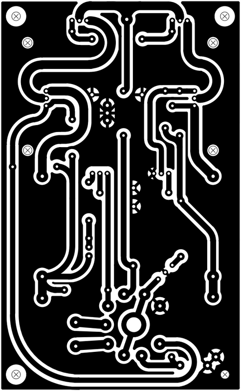

Печатная плата от нашего коллеги.

А как вам такое? И просится ему имечко ЛГБТ-П. Ламповый гибридный биполярно-транзисторный полевик .

Да ничего себе схема, правда, только для особей "нетрадиционной ориентации".
Т2 и Т3 не красиво смотрятcя, может их кондером заменить, c фазой вроде все срастется или чуть нет. Я про верхнюю схему. На 6 странице там более симметричная схема, приятней глазу.

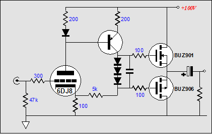

При напряжении питания 100 В и Ra=200 Ом и Rk=100 Ом лампа 6DJ8 быстро раскроет свою благородную душу.:cool:
    5.1 KB · Просмотры: 135
Все-таки эту схему не оформили как УПТ. То ли стабильность нуля на выходе недостаточна, из-за небольшой глубины ООС, то ли лампе понадобилось не меньше ста вольт для работы.
Она почти не усиливает напряжение, за всех отдувается биполярный транзистор.
6Н23П начинает хорошо работать уже с 12 В. Правда, не каждая, и не во всякой схеме.
Важная особенность - с выхода ОООС не взята. Усиление схемы по напряжению около двадцати.

А пару полевиков нельзя было поставить? Лампа в дурацком режиме, да и нужна только как источник искажений.
Ну, все детали искажают, каждая в меру своей испорченности.
Первой в обоих приведенных в теме схемах стоят лампы с благородным спектром.
От них не требуется большого усиления. В "Бриз-2" напругу усиливает ВК, в радужной схеме - биполярник.
Лампа тут в собачем режиме кз по нагрузке.
Так у нее усиление равно двум единицам, да еще и с местной ооос.
Работает как операционник с КЗ по выходу, в некоторых ооосных схемах.
В радужной схеме мелким резистором в аноде решается вопрос о Миллере.
Этот концепт с более продвинутой, чем три диода, цепочкой смещения, можно попробовать довести до макета.
Работает как операционник с КЗ по выходу в некоторых ооосных схемах.
Была схема транзисторного осциллографа, но на трубку работала 6н16б с нормальным питанием. Вот это нормальное решение. А эту схемку допиливать и допиливать. Или пентода на входе внедрять.
Лампа практически в курортном режиме, отдыхает. А биполярник в простом включении ОЭ, пусть даже и с местной оос, вносит больше всего неприятной отсебятины. Хорошо бы его заменить каскодной схемой ОЭ--ОБ.
При ста вольтах и таком включении найдется куча триодов, как кандидаты на первый каскад.

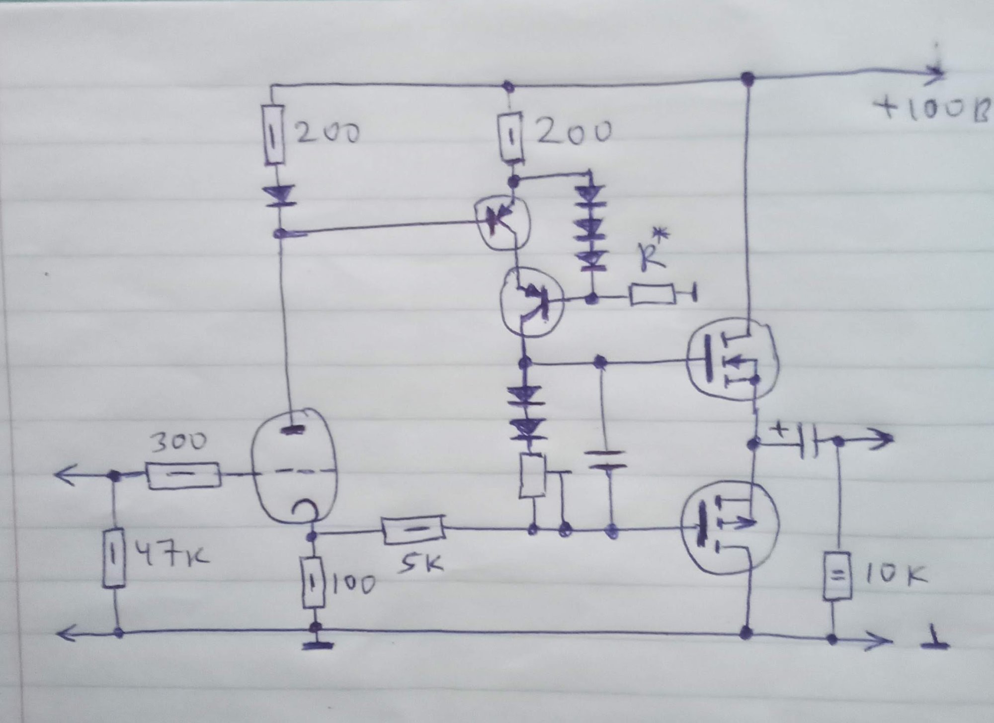

А если так
Или так
Если скрестить ужа и ежа, получим колючую проволоку
Можно и так. Правда, сокращается количество ламп, которые можно использовать.
Надо, чтобы они давали достаточный ток.
Анодный резистор надо будет разбить на два, один из которых - подстроечник.

Лампочке бы нормального резючка в анод, а следом за ним- катодного повторителя. И питание задрать до+200, а полевикам +60. 6С31б покатит.

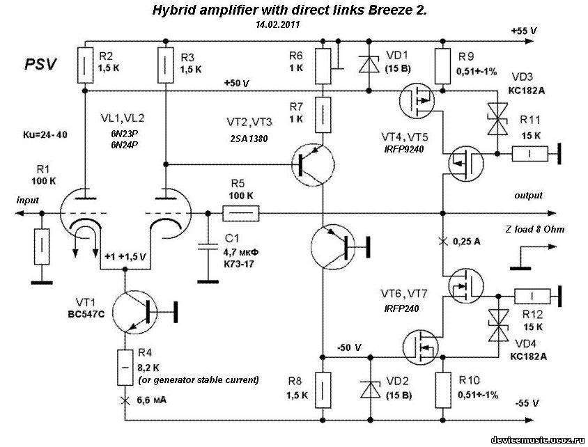

Бриз целесообразен до 40..50 Вт, дальше спектр будет ухудшаться. Бриз-2 подхватывает эстафету на мощностях выше. Это к вопросу о том, что на каждый диапазон мощностей - своя схемотехника.
К снижению нелинейщины, даже к ее "гармонизации" призваны ламповый триод на входе, и каскод на полевиках в ВК. Каскод же разгружает возросшую тепловую нагрузку выхода, и разгружает по напряжению пробоя. Ток задают первые по ходу полевые транзисторы, которые почти не греются. При питании +55 В вполне допустимо использование во втором этаже и стовольтовых мосфетов.
Слушал только на макете и то недолго. По звуку "Бриз-2" оказался подобным "Бризу".
Хоть напряжение на лампе и не маленькое, но требуется некоторый их отбор по ВАХ. Чтобы по крайней мере было соответствие книжной, паспортной, и был малый разброс триодов в баллоне. 6Н23П перемерял десятки, если не сотни, всяких-разных. Пришлось - у нее совершенно не видна уработка. Хорошо, что лампа массовая, не дорогая.
Среди 6Н23П попадаются более высоковольтные, более низковольтные, и даже такие, что почти приближаются к ВАХ 6Н27П.
Это уже будет совсем другой усилитель. не минималистский. С более глубокой оос, охватывающей уже не два, а три каскада.

Цель этого применения какова?
Цель использования лампы на входе? Ну так это высоколинейный усилительный прибор.
Мелких JFET под напругу в 55 В на стоке, так просто и не сыскать.
Тем более, что лампу они могут и не переплюнуть по линейности.
Или вопрос о цели применения усилителя?
Нелинейна она в этом режиме. Анод катод минимум вольт 70надо. И нагрузка 1,5к мала.
Так она и используется в режиме с небольшим усилением по напряжению, как в схеме сообщения 6.
Основное усиление - ВК.
Кроме того, есть штатные паспортные режимы использования 6Н23П при 12 В анодного.
Работает в ушном усилителе при 15 В питания.
Вместо нее можно попробовать поставить 6Н28Б.
