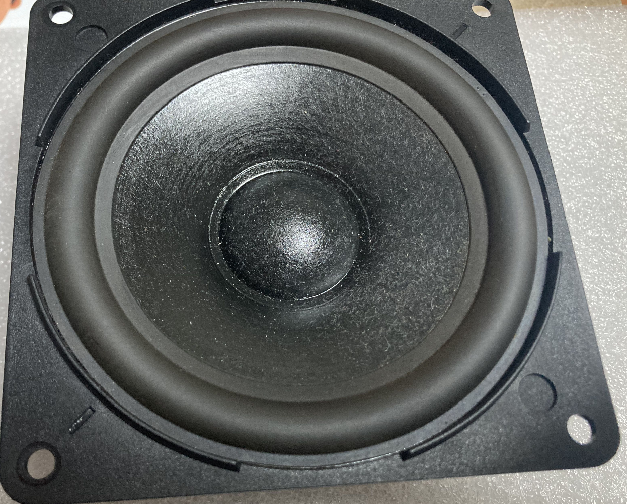

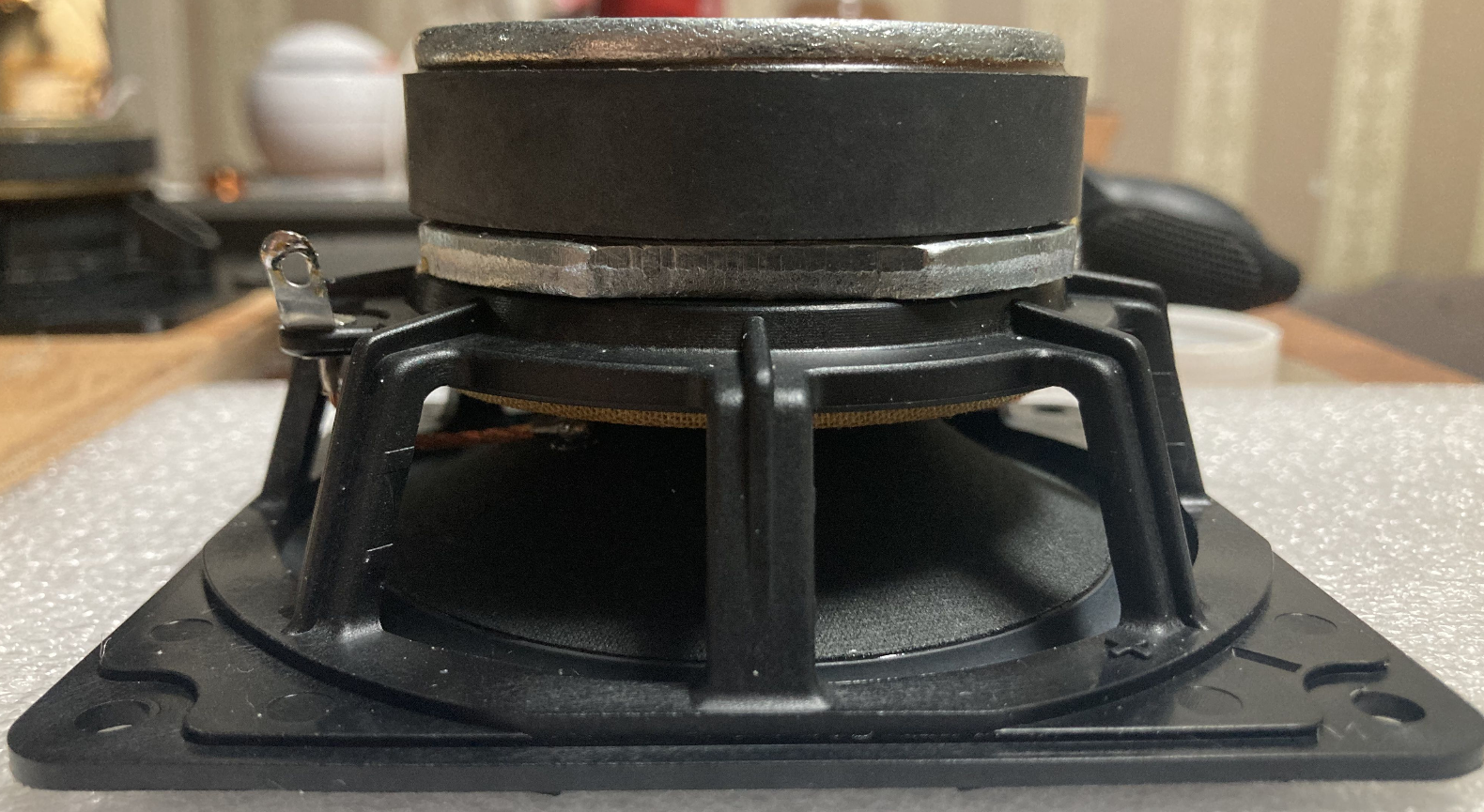

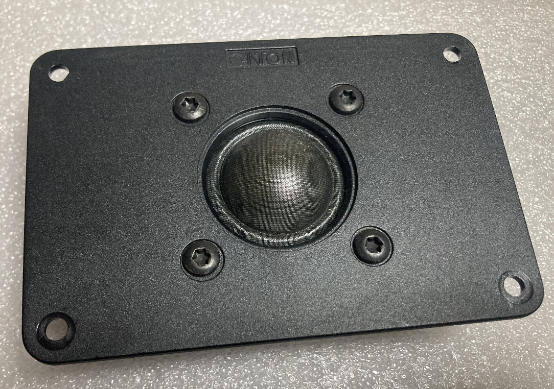

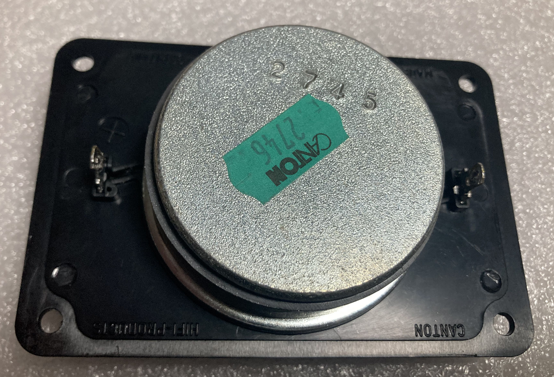

Диаметр купола - 25мм
Диаметр магнита - 59мм
Высота магнита - 13мм
Фактический размер НЧ(mid*):
Диаметр по центру подвеса - 89мм
Диаметр магнита - 68мм
Высота магнита - 14мм
Рама - пластик!

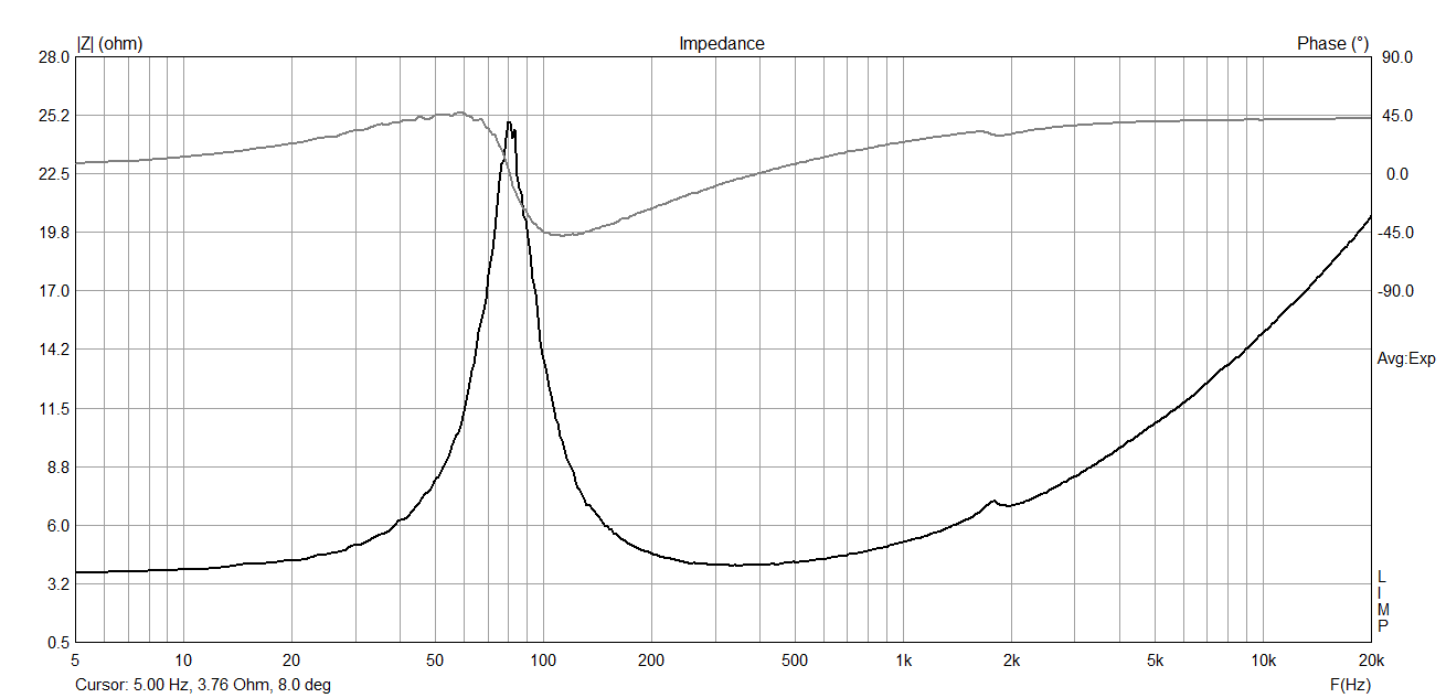

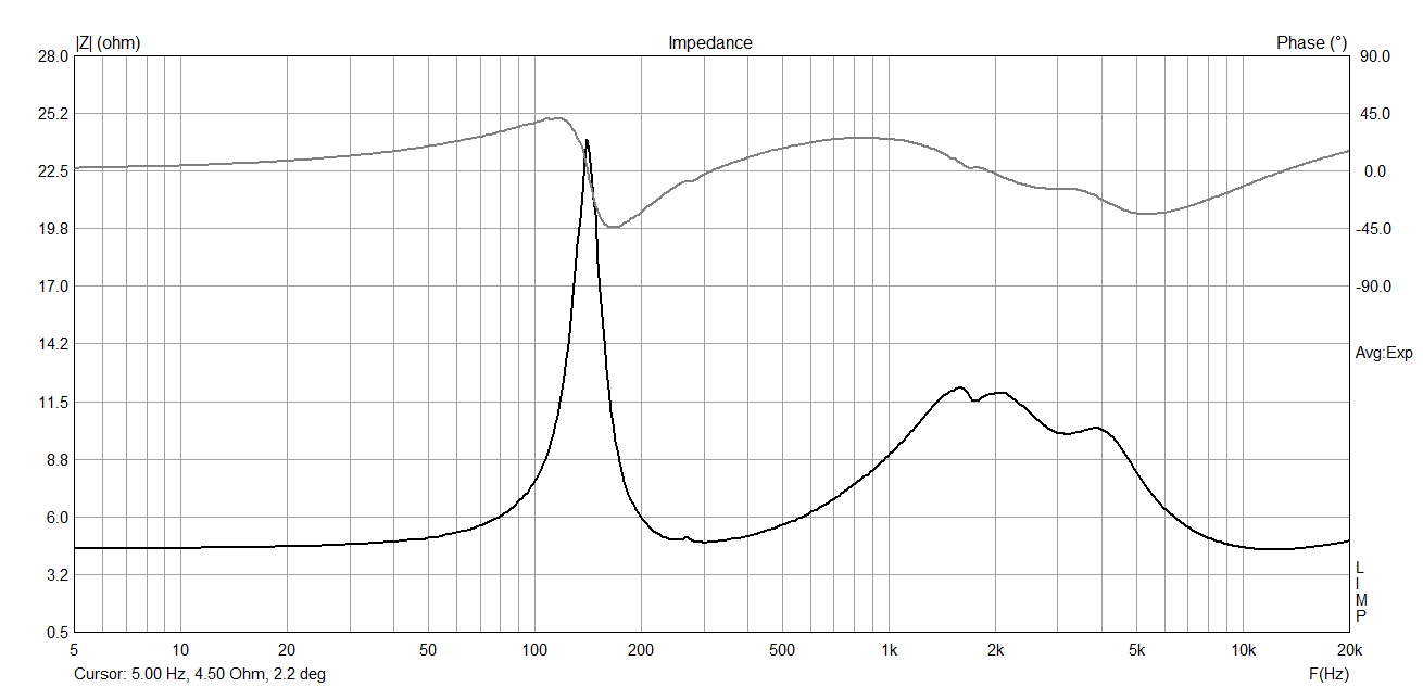

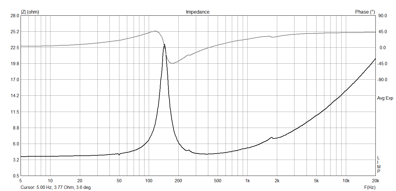

Fs = 80.70 Hz
Re = 3.81 ohm[dc]
Le = 92.89 uH
L2 = 318.69 uH
R2 = 10.20 ohm
Qt = 0.54
Qes = 0.64
Qms = 3.44

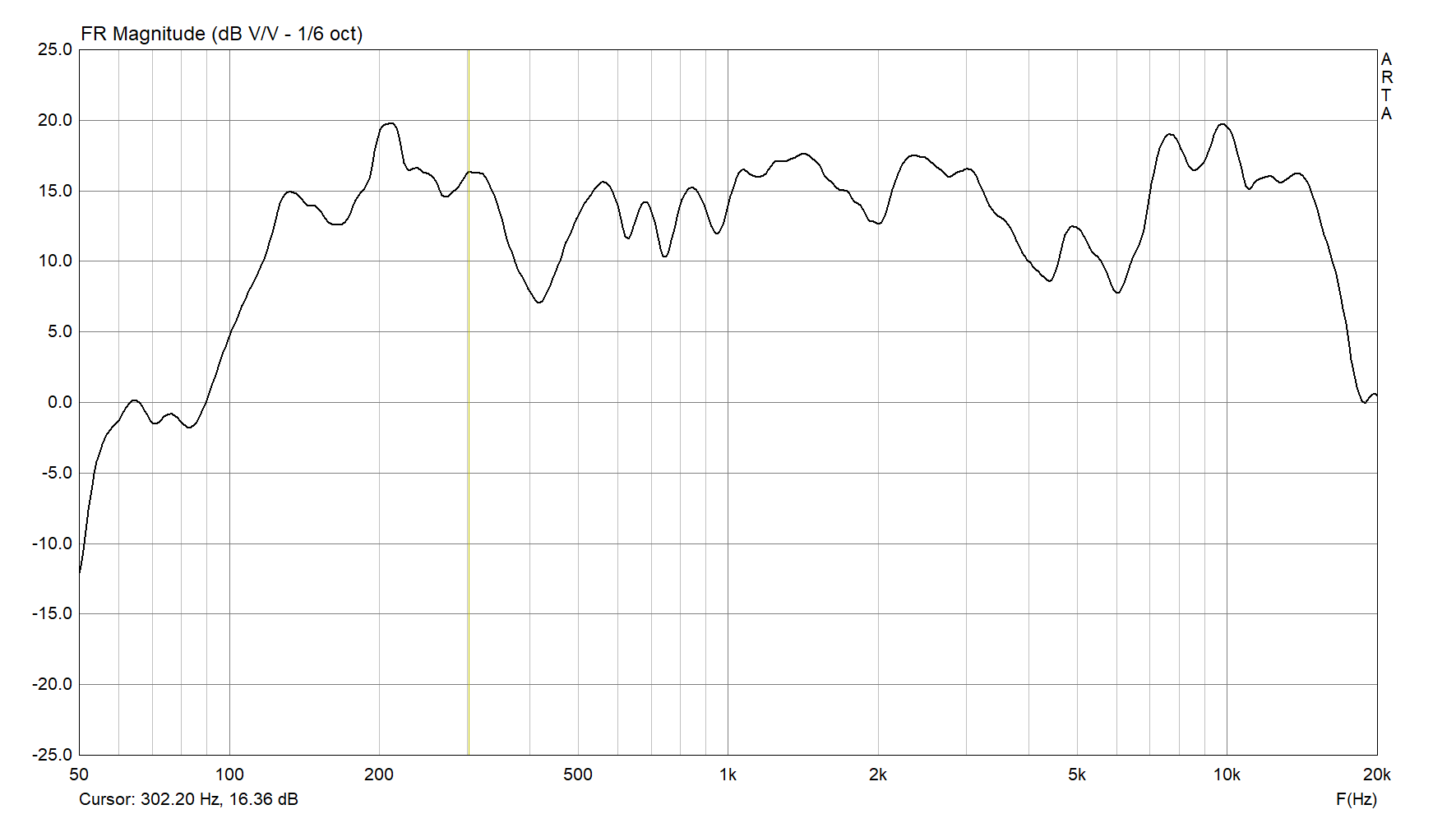

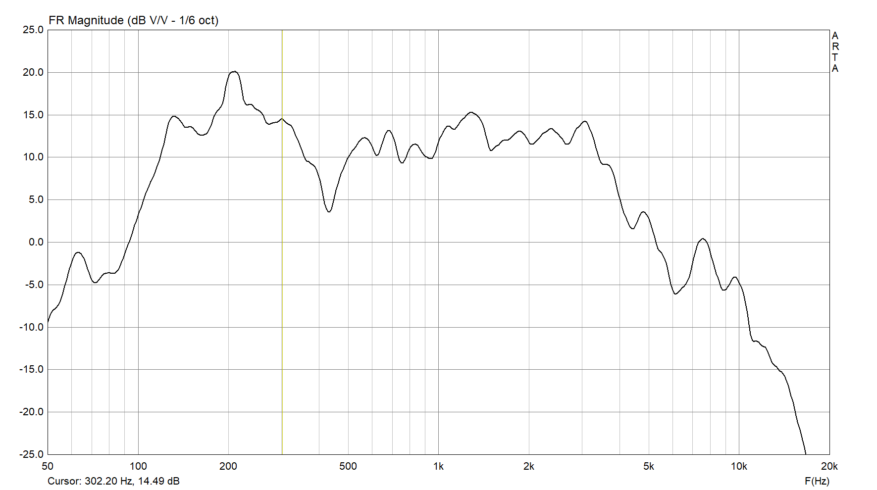

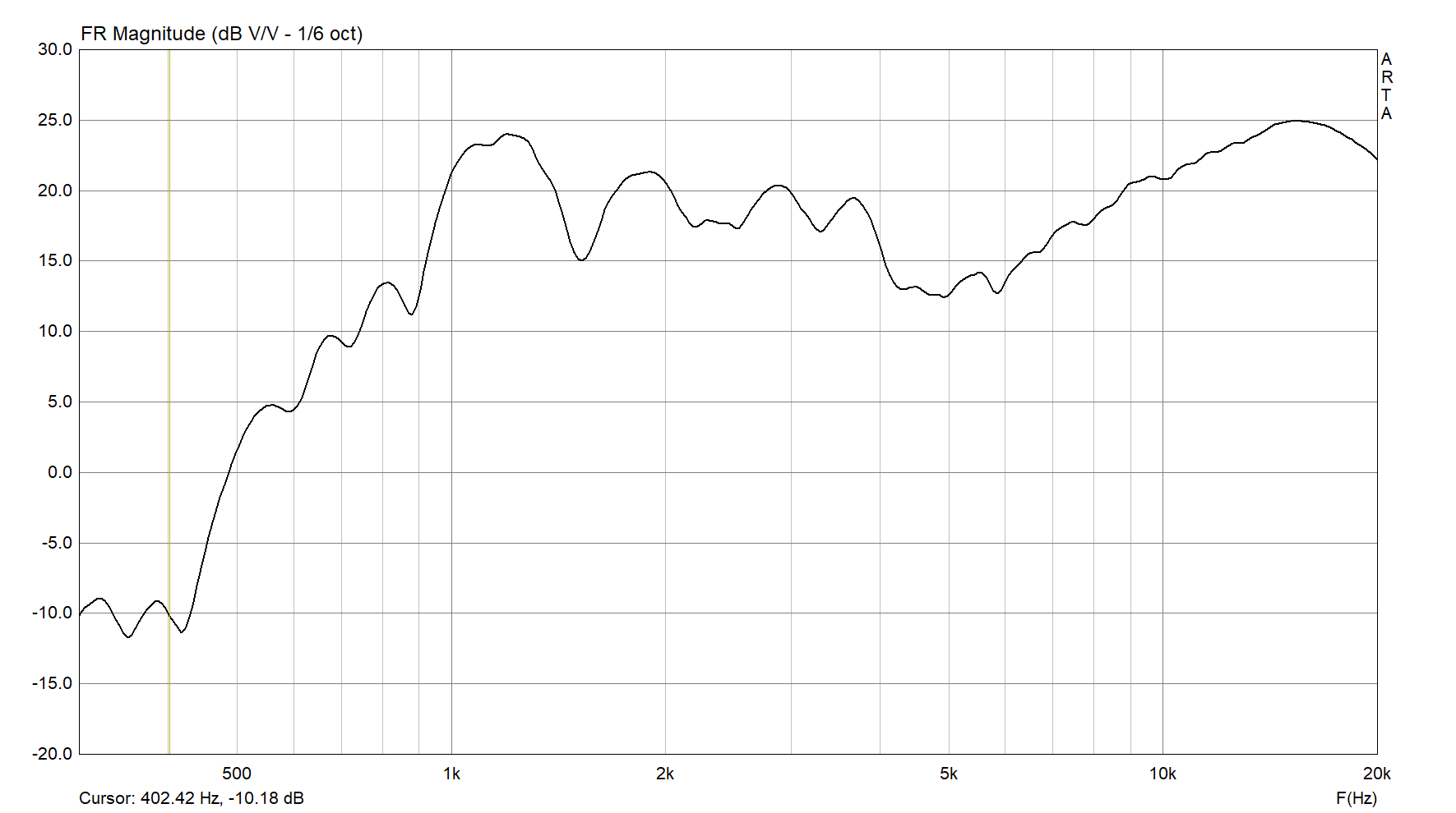

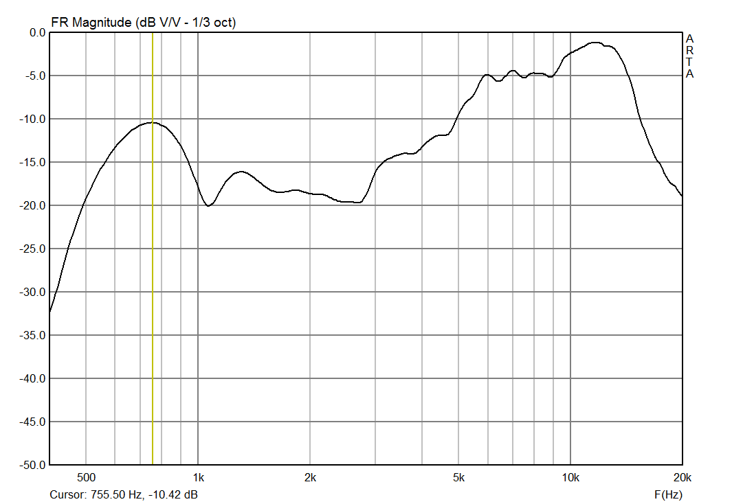

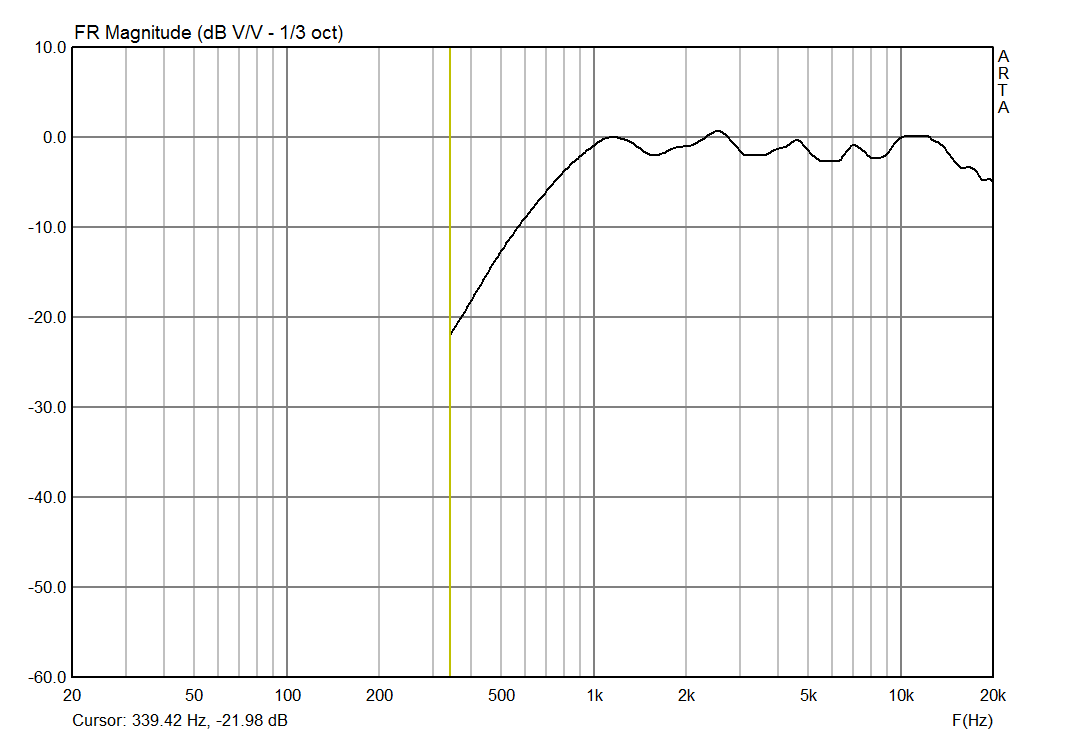

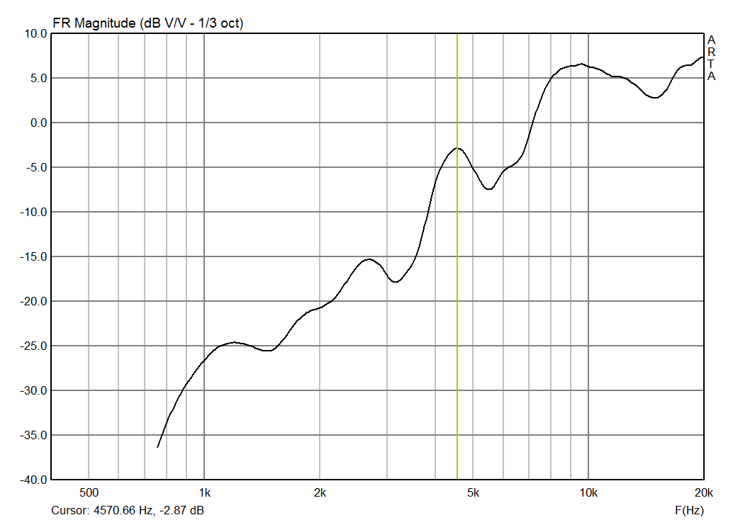

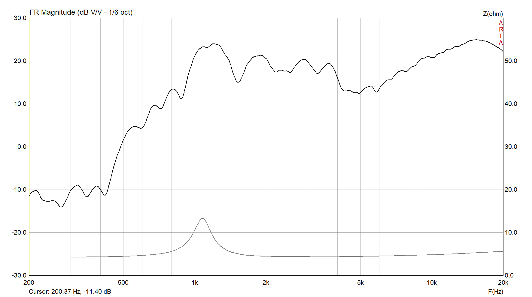

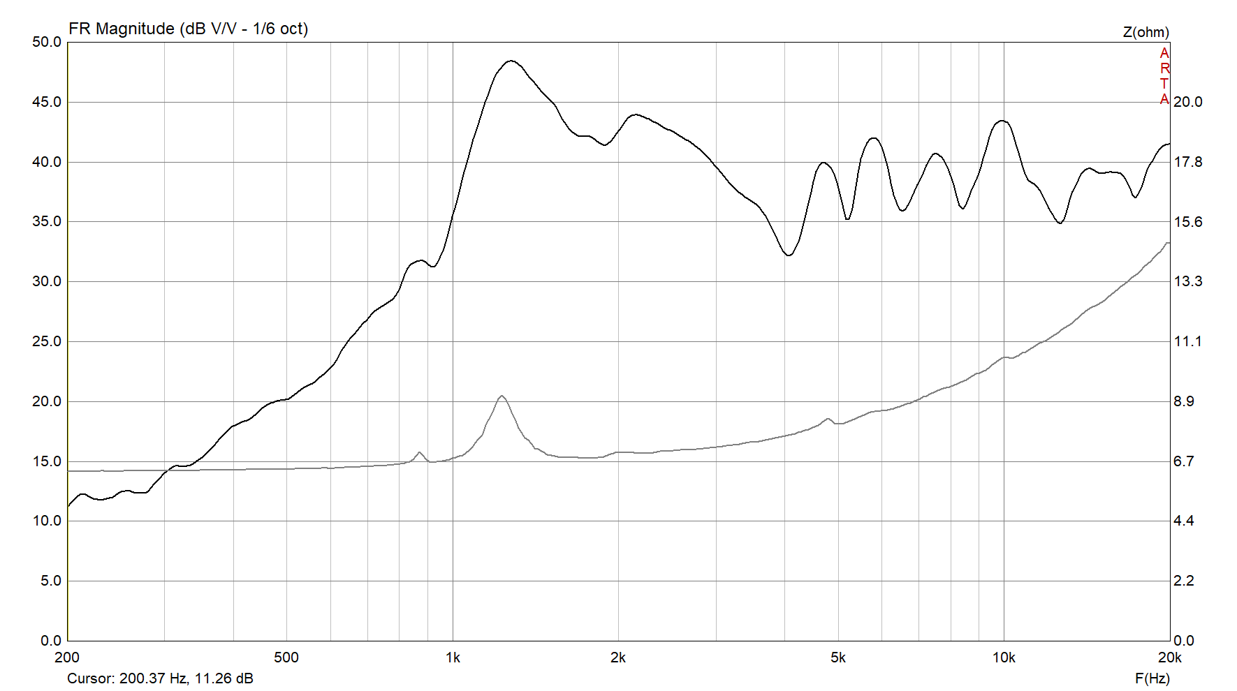

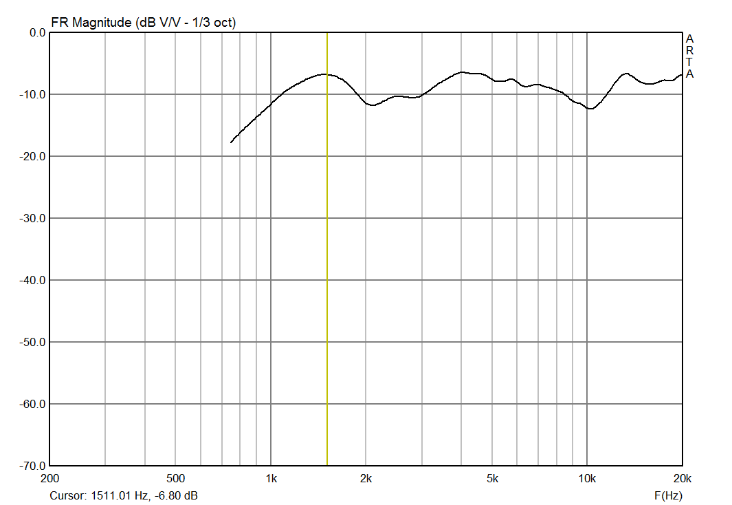

АЧХ без фильтра (излучатель - микрофон 50см, ось между излучателями!):
1. ВЧ
2. НЧ
Фильтр!

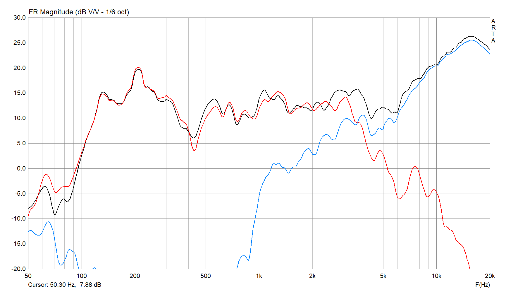

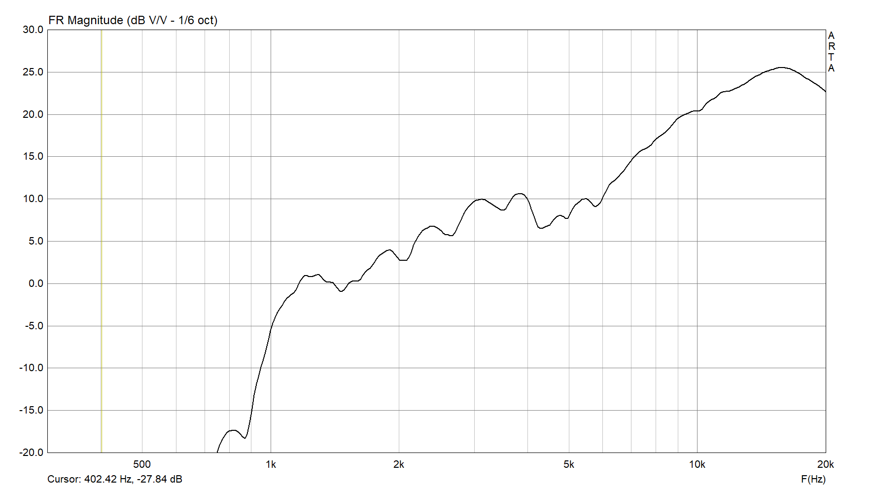

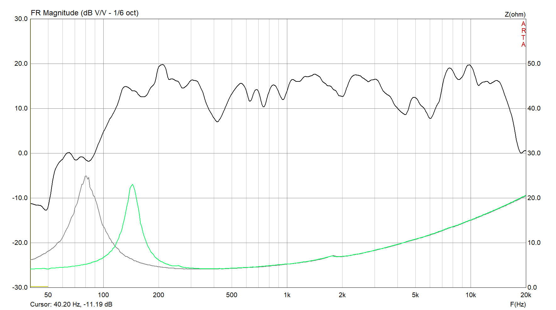

АЧХ с фильтром по полосам (условия прежние!):
1. ВЧ
2. НЧ
3. НЧ+ВЧ (сшивка по полосам и общая АЧХ!)

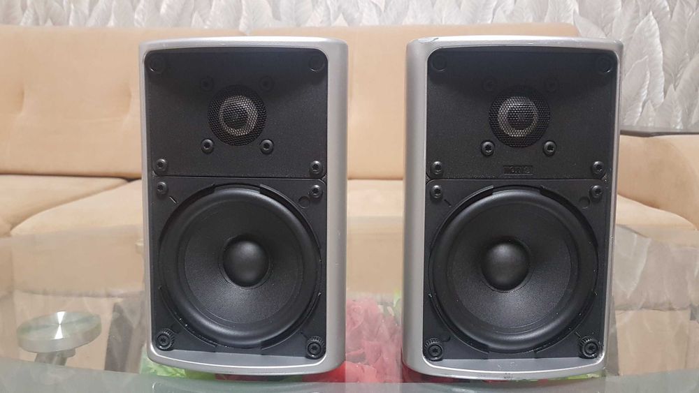

Короче говоря Hi-Fi конца 80-ых в чистом виде.
Эти свистоперделки работают в трифонике с сабвуфером Canton Plus C, ранее на форуме о нем была тема!

Я, хоть и любитель миниатюрных колонок, но такие неравномерности даже меня ввергают в уныние. Если бы у меня, как у горе-самодельщика получились такие колонки, я бы перестал себя уважать. Конечно, безобразия, добавляемые помещением, имеют место быть, но... такие штуки, как подъем АЧХ от 5 до 15 кГц на 15 дБ, это продукт чисто человеческого разгильдяйства. Хотя может я не прав, и эти колонки для контингента, "за 60" будут очень даже в пору?!
Как всегда поражают заявленные параметры... Диапазон от 40 Гц при Fs=80Гц в оформлении мини-ЗЯ это "внушаить".
Да эт на оси такой подъём, под углом там будет куда ровнее. Не дураки эту АС делали.
По АЧХ НЧ дина на оси, так пищалка вообще и не нужна, но под углом там будет совсем другая картинка.

Нч динамик не так и плох с виду.
Обратил внимание на одну вещь, все более поздние версии таких сателитов, идут или с рассеивателем перед куполом ВЧ, или 19мм купол вместо 25мм

Уровень ВЧ после (пивной) фильтрации несколько зашкаливает за рамки аудиоприличия. Можно попытаться решить "проблему" RC- фильтром перед динамиком, но не простым, а ПИФ (пропорционально-интегрирующим фильтром). Сначала резистор R1(после ФВЧ) , потом цепочка R2C1 (параллельно динамику). Без очков сходу расчёт не запишу, но первая постоянная времени =C(R1+R2), вторая (высокочастотная) = CR2. Зная тау1 и тау2 легко найти частоты. Правда этот ПИФ рассчитан на высокое входное сопротивление, но и в этом случае можно попробовать...
Эти свистоперделки
Дайте им нормальные фильтры и ваты побольше, это - хорошая заготовка для сателлитов, коими они являются!

С измериловкой норм? На слух так и есть, как на АЧХ?

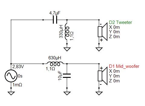

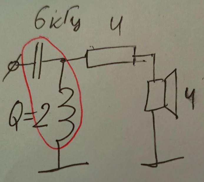

Без надобности. Гасящий резистор перед динамиком, ФВЧ-2 с завышенной добротностью на входе. 4к садятся на 3...4дБ, пик 15к - на 10.
В ФНЧ я бы поставил 2...3 Ома последовательно с конденсатором, а остаток 8к присадил бы мягким режектором Лечение излома АЧХ режектором
м?
Пробовал моделить сглаженную характеристику, то у ВЧ просто нет запаса как по чувствительности, так и по сопротивлению!
А что с ней должно случится, то что микрофон имеет +1.5дБ после 12кГц я знаю, но по графикам видно что там знатный бугор и без естественного подъема ачх у wm61a!
Я предлагаю АНТИсглаженную.
Та я вижу, но спрашиваю как ухослышца: на слух есть эти самые +10дБ?
Чё, не пробовали? Типа вот так
На частоте резонанса уровень около 0дБ (резонанс +6дБ плюс делитель -6дБ); на 15к -6дБ; на 4к примерно -4дБ. Ваш нынешний ФВЧ даёт -6дБ на 4к и 0дБ на 15к... пробуйте - увидите.
На слух у меня уже после 13кГц завал из за специфики работы. Я физически не слышу этот бугор, в отличии от микрофона.
Любая (практически) коррекция приводт к просадке импеданса <2Ом
Но он мешает другим.
У ФВЧ по схеме выше нагрузка 8 Ом, +6дБ = делим на 4 = 2 Ома, правда. Так я ж и взял уровни, превышающие требуемые (6к по 0дБ, а Вам надо от силы уровень -3дБ), а при нормальном ФНЧ, помогающем на 2...3дБ на 5...6к, получить 3,5...4 Ома - реально.
Я противник таких манипуляций
Ну и зря. ВЧ дин пашет до 1,2к, но прибавки с него ниже 4к - нету, один вред (горб 2...3к). Его надо рэзать выше и круче, ничего не потеряете. В НЧ полосе зуб 3к никому не нужен, он садится резистором последовательно с кондёром. Но - вылезут 7,5...10к, которые точечно успокаиваем цепочкой ЭрЦе в параллель катушке ФНЧ. Номинал конденсатора в данной цепочке будет меньше 1 мкФ, импеданс не успеет издохнуть. Вы пробуйте и слушайте, а потом будете smile_3

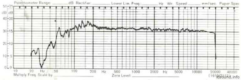

АЧХ НЧ динамика с фильтром хорошая, добавить бы обычную пишалку и раздел сделать на 3...4 кГц, был бы почти Акрон.
СТАНИСЛАВ! А вы можете измерить АЧХ обычной купольной пищалки на небольшой картонке?
Уж больно странная она здесь - внешний вид классический, а АЧХ как у старых бумажных конусных пищалок.
Вот примеры.
Постарался в вашем масштабе. Желтая линия - резонанс. Ниже его - спад вниз по уровню, как и должно быть.
Но это большие бумажные конусы. У первого Saba резонанс очень низкий и очень далеко, фильтр подавит и можно делить на 5...6 кГц. Похож на 3ГД-31 но с открытой корзиной (вот почему я её дырявил у 3ГД-31), немец явно лучше, ну и в 1955 году выше 15 кГц ничего и не было.
Второй - 1гд-3 похуже, но отдача у обоих динамиков 50-х(!!) годов очень высокая.
Для сравнения купольная пищалка в АС Tandberg выглядит точно так же, но дюймовая, тоже из давних 1960-х.
И как умудрялись делать без цыфровизаций, непонятно.
И получше чем 1ГД-3, неудивительно что хороший импорт был на голову лучше.
#1 АЧХ пищалки без фильтра сделана не совсем верно. Явно опупительное измерительное окно, поэтому пищалка якобы работает как ШП динамик. Попробуйте окно поуже, ну 128...200 отсчётов.
Там же НЧ динамик работает до 15 кГц - на кой ему пищалка?
При отличных +-5 дБ во всём диапазоне. Что-то тут не так.
Проверьте всё-таки свой измерительный комплекс на динамиках с известной АЧХ. Не буду терзать, но бывает что не там поставленная птичка или слишком увеличенная "для точности" частота дискредитации, может сильно исказить резкультаты.

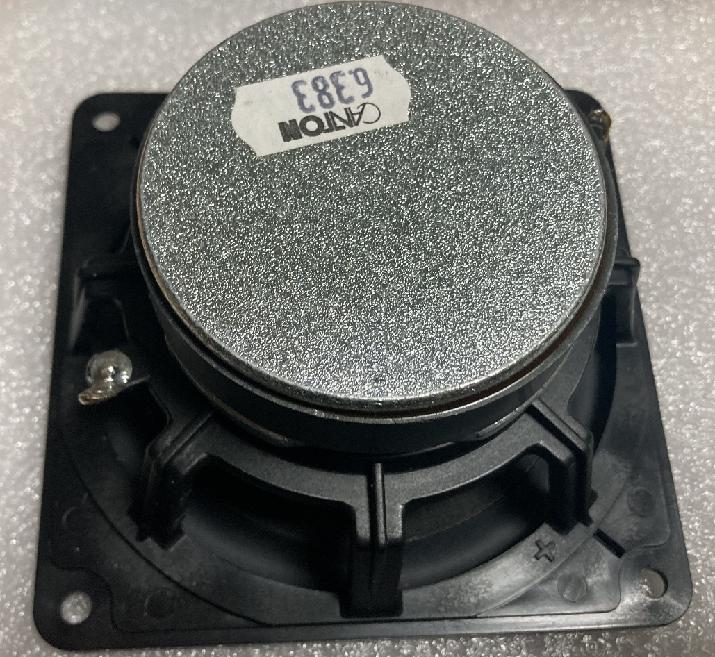

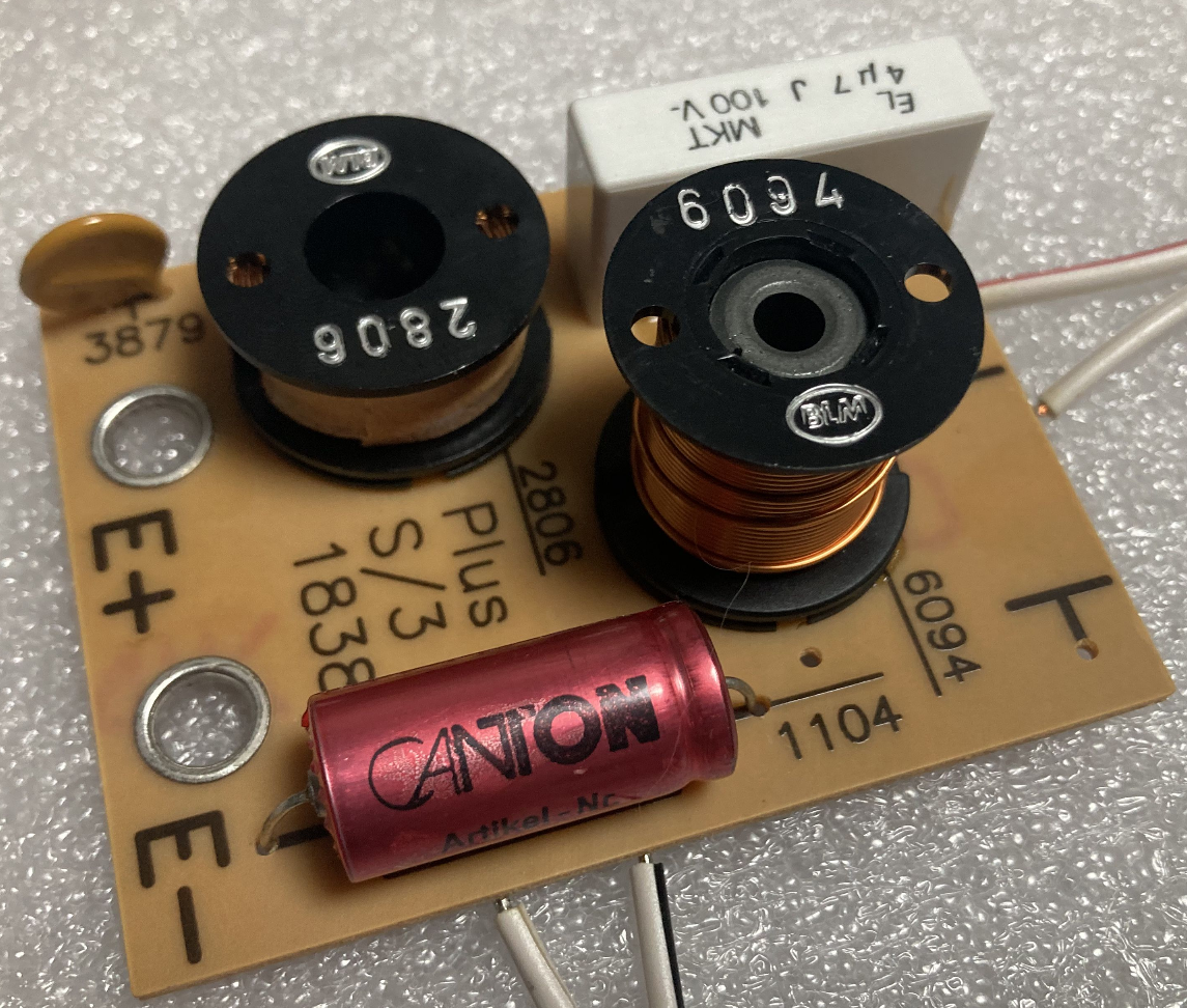

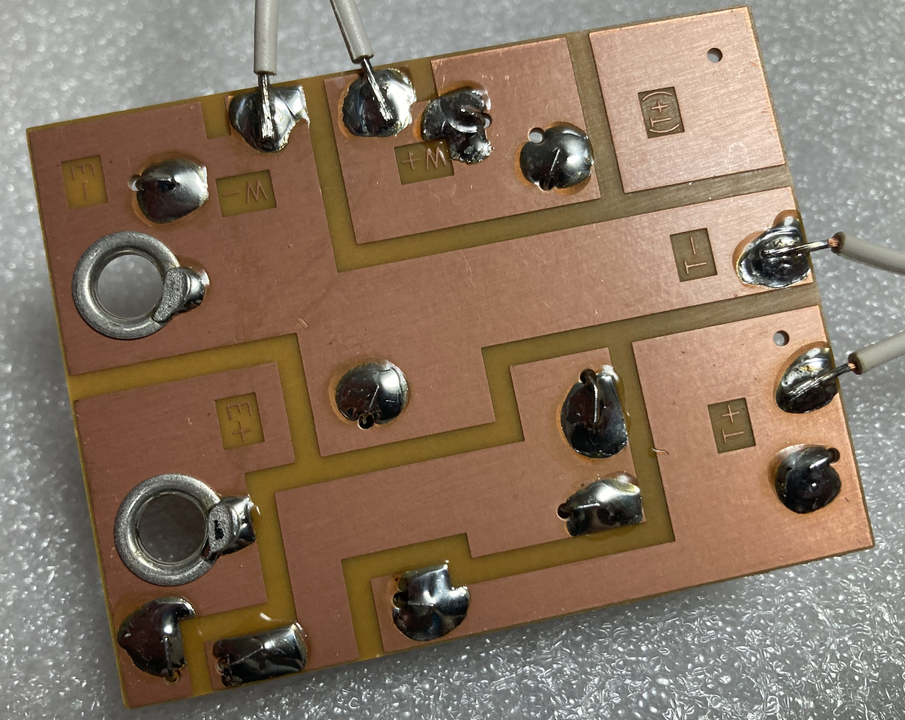

Красный конденсатор с маркировкой 1104 Canton должен быть на 5.6мкФ, а фактическое значение емкости 10мкФ
Ну а катушка 2806 0.3мГн, фактическое значение 0.33мГн

Смущают номиналы фильтра ВЧ для частоты раздела 4,3 кГц. Слишком уж велики.
Ну логично же, все компоненты были измерены.
Не вижу логики. Если бы Вы измеряли, то скорее всего написали бы не 330uH а что-то вроде 325uH.
Если что, вот на АудоКарме позаимствовал:
Это хорошо, но в случаях сомнений как здесь, надо верить не надписям, а измерениям. Я не придираюсь, а ищу причину странностей.
