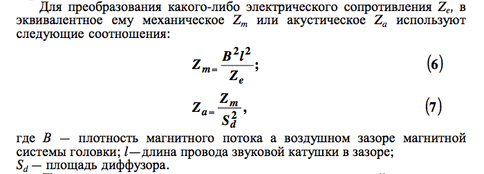

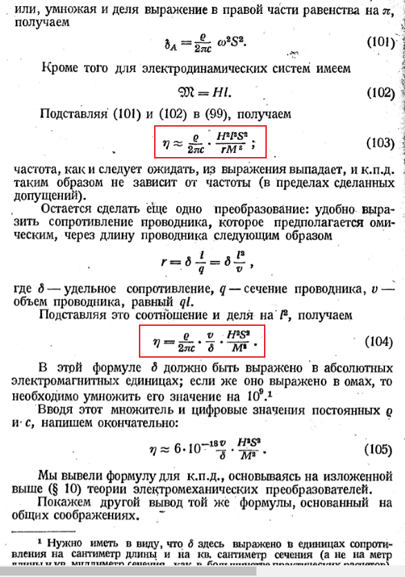

Под Mwg всегда понималась масса проводника. потому что именно его объём участвует в расчёте КПД. Например тут:
Естественно и объём и масса только проводника, без клея, лака и др. комплектующих. И только в зазоре, а не где-то ещё.
Никто не мешает посчитать вес провода с лаком, но этот параметр точно нигде не используется. Разве что при расчёте суммы покупки этого провода, когда его продают на вес. Но это к расчётам динамиков точно не относится.

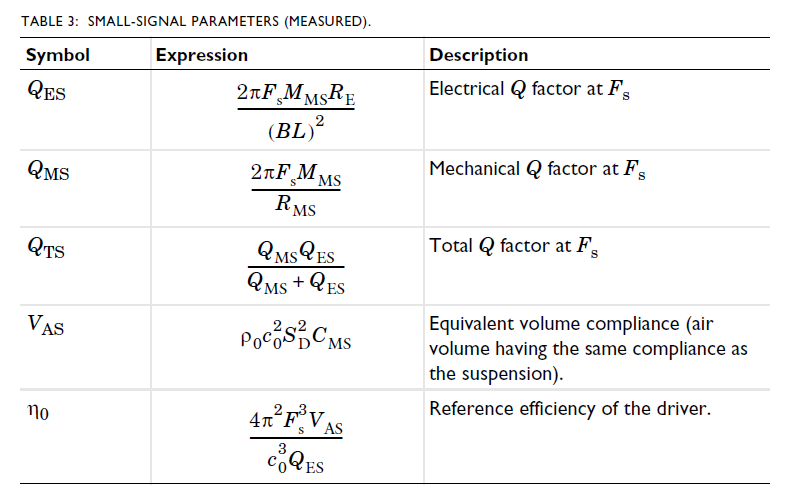

В формулe кпд что там в третьей степени, не подскажете?
