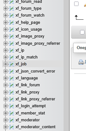

Обратился в техподдержку, там попросили проверить таблицу xf_job в базе данных:
Can you check the xf_job table and check the cron entry is there?
Нашел таблицу xf_job в phpMyAdmin:
И в разделе SQL выполняю запрос:
SELECT unique_key, trigger_date, last_run_date, execute_class
FROM xf_job
WHERE unique_key = 'cron';
Результат:
MySQL вернула пустой результат (т.е. ноль строк). (Запрос выполнялся 0.0005 секунды.)
Запись с unique_key = 'cron' отсутствует. Именно поэтому cron-задачи (статистика и автоматическая разблокировка) не запускались автоматически.

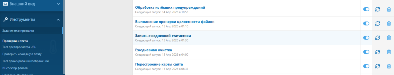

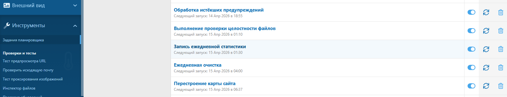

Заходим в Инструменты → Задания планировщика (Cron entries).
Находим задачу «Перестроение статистики форума» (Update forum statistics).
Выключаем его (Enabled) → автоматически сохранилось.
Снова включаем его (Enabled) → автоматически сохранилось.
Перепроверил в базе данных:
Показаны строки 0 – 0 (всего 1, Запрос выполнялся 0.0004 секунды.)
XenForo автоматически создал недостающую запись cron в таблице xf_job.
Аналогично сделал для задания «Удаление истёкших блокировок» (Handle expired warnings).
Общая статистика форума начала обновляться автоматически каждые 3 минуты. Автоматическое снятие блокировок заработало – после наступления даты бан снимается самостоятельно.
Проблема полностью решена.
