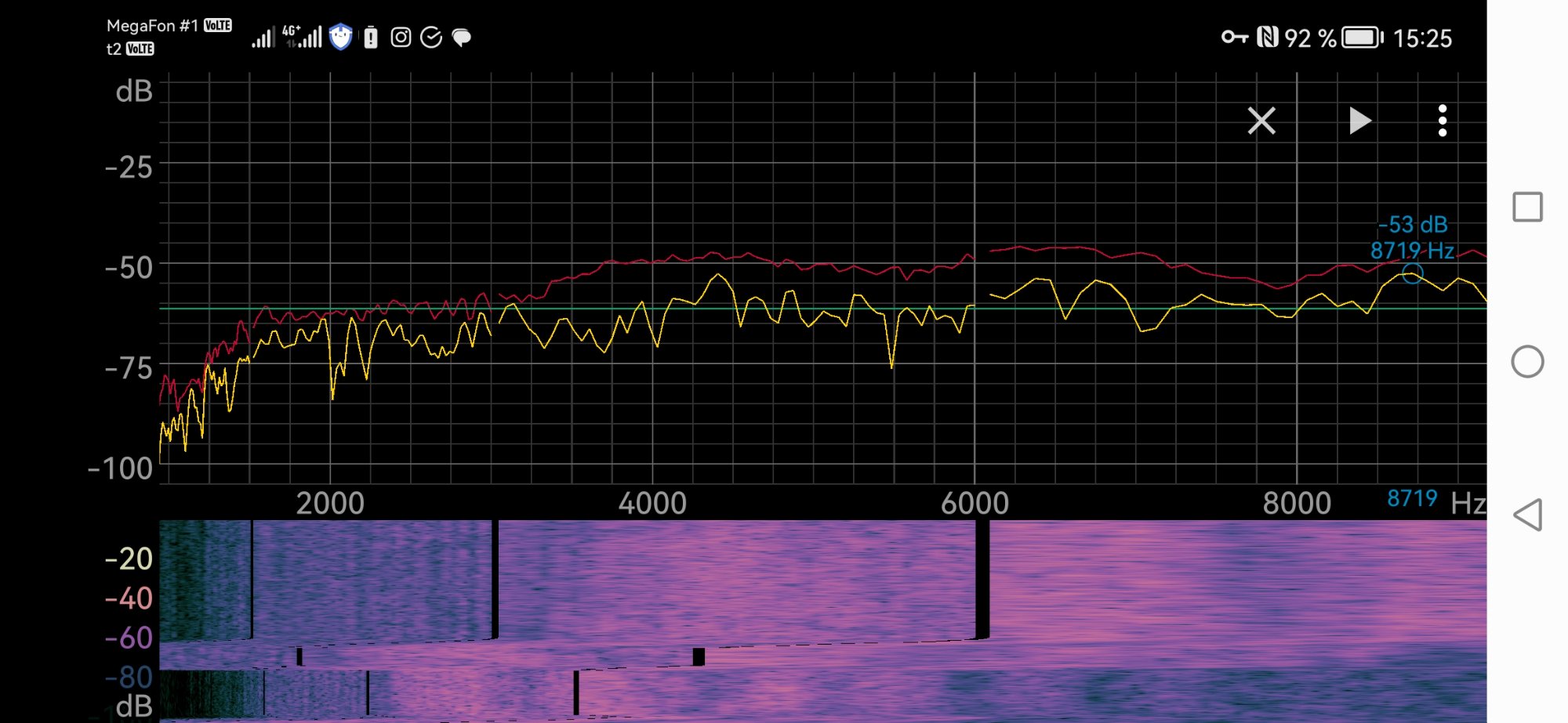

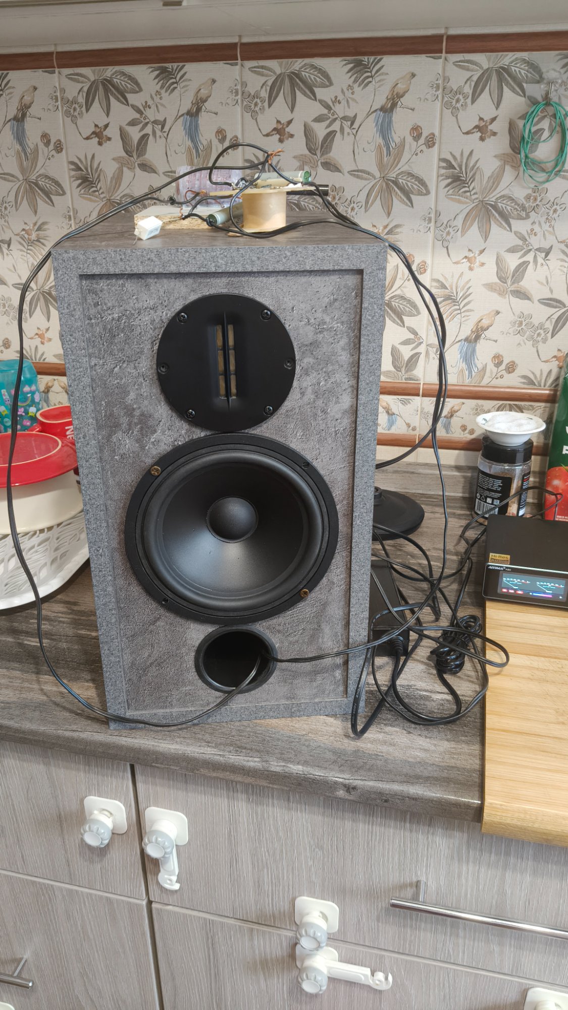

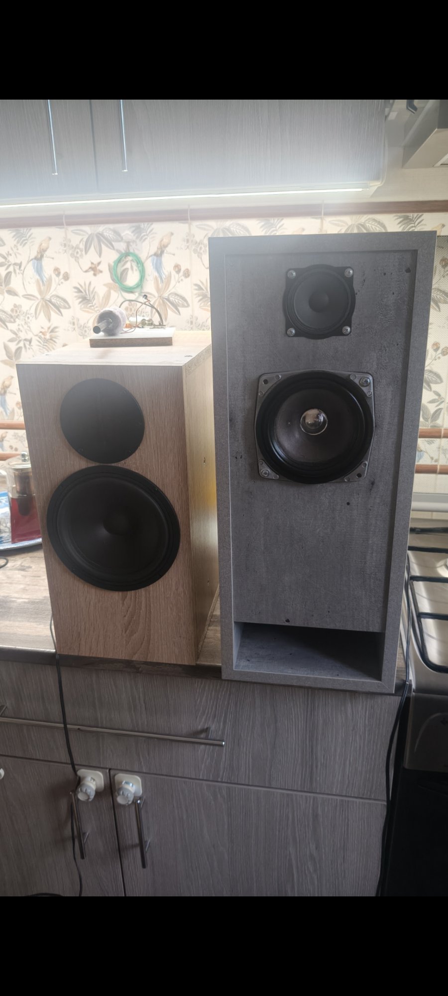

Доброго времени суток. Собираю похожий проект только vifa 4ом. Что к ней лучше поставить на вч 2гдш16 8ом или al100 изопланар?
Для расширения кругозора посмотрите на Веге vifaton 40...
Кроссоверы придётся пересчитывать и сводить по-новой.
Рекомендуемая частота раздела 2,5 кгц,, поэтому изопланар не пойдёт, а 2ГДШ может быть слабовата.(но может получиться)))
К Вифе нужна хорошая низкоиграющая пищалка.
У вас самостоятельный проект (существенные отличия))).
Я в макете примерно на 3.5 кГц стыковал и тот и другой, надо наверно попробовать на 2.5кгц с 2гдш16. Спасибо.
