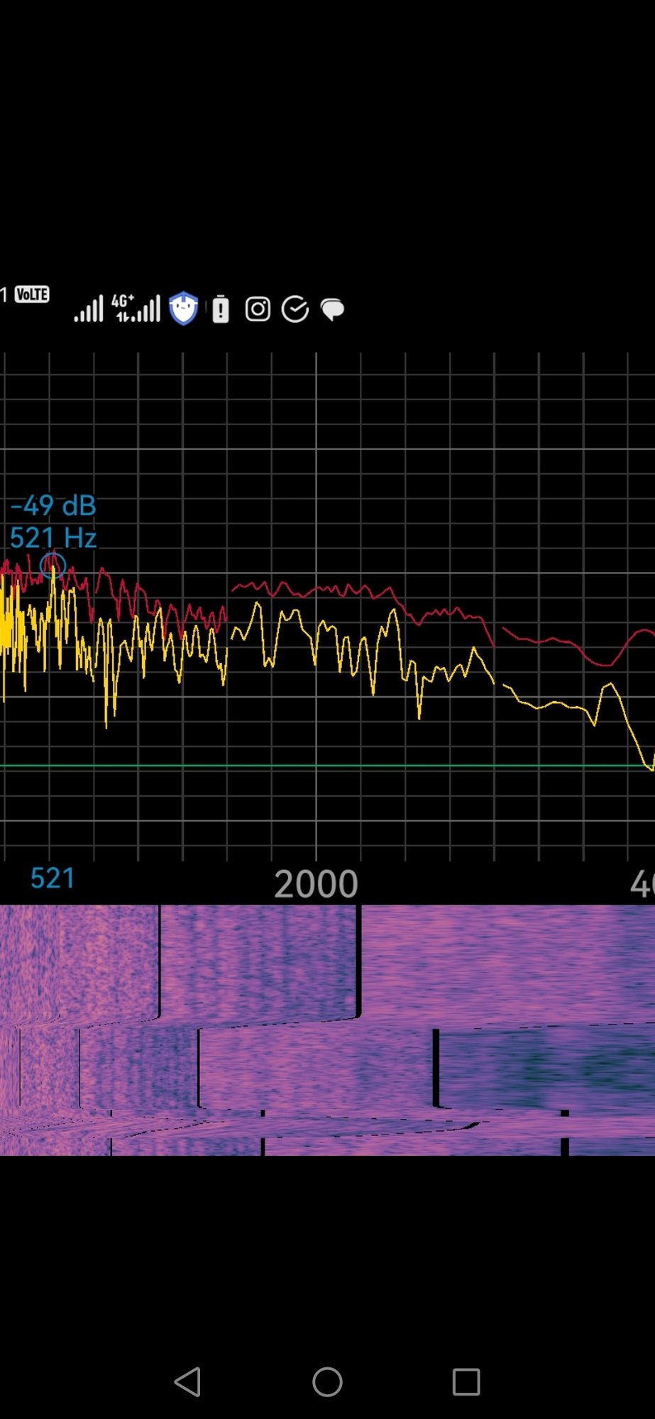

Я конечно извиняюсь что встреваю со своим смартфометром в разговор технически грамотных людей)))).... но может этот выброс на 2000 - физическое свойство АЧХ этого динамика?

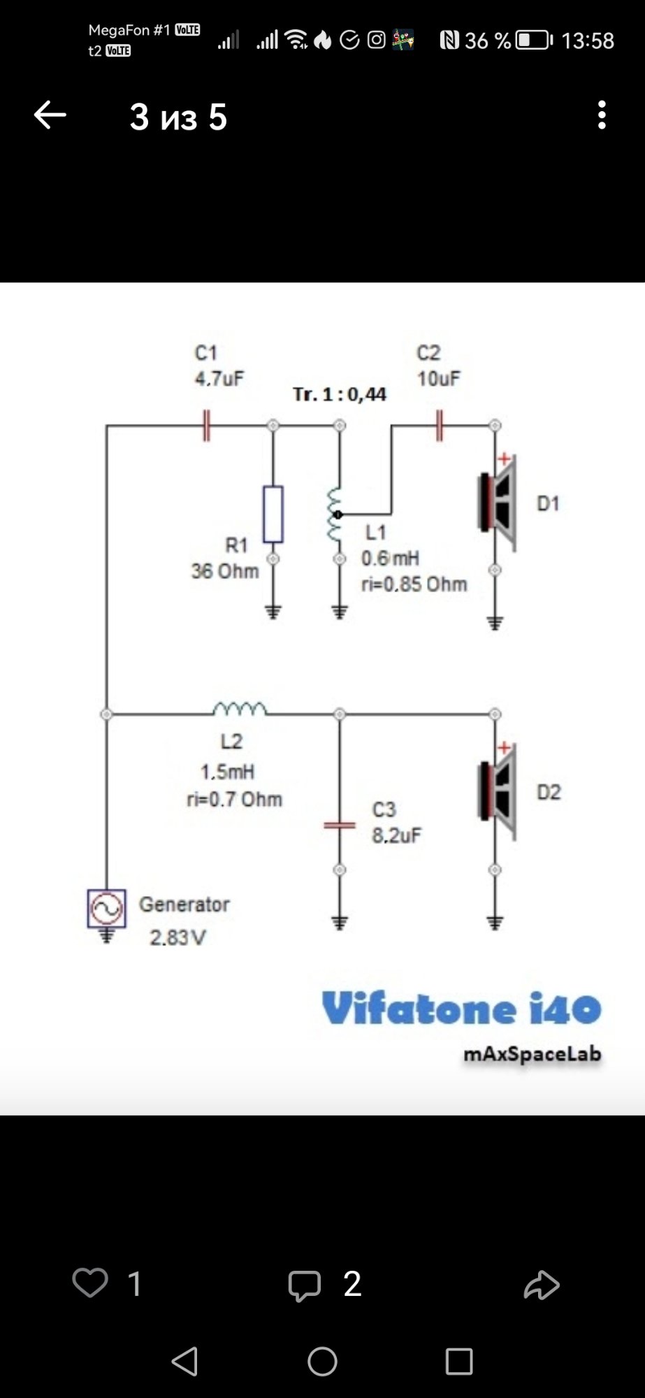

На Вегалабе схему у меня телефон не видит, как и других картинок.
Но вот в ВК страница Максима есть.

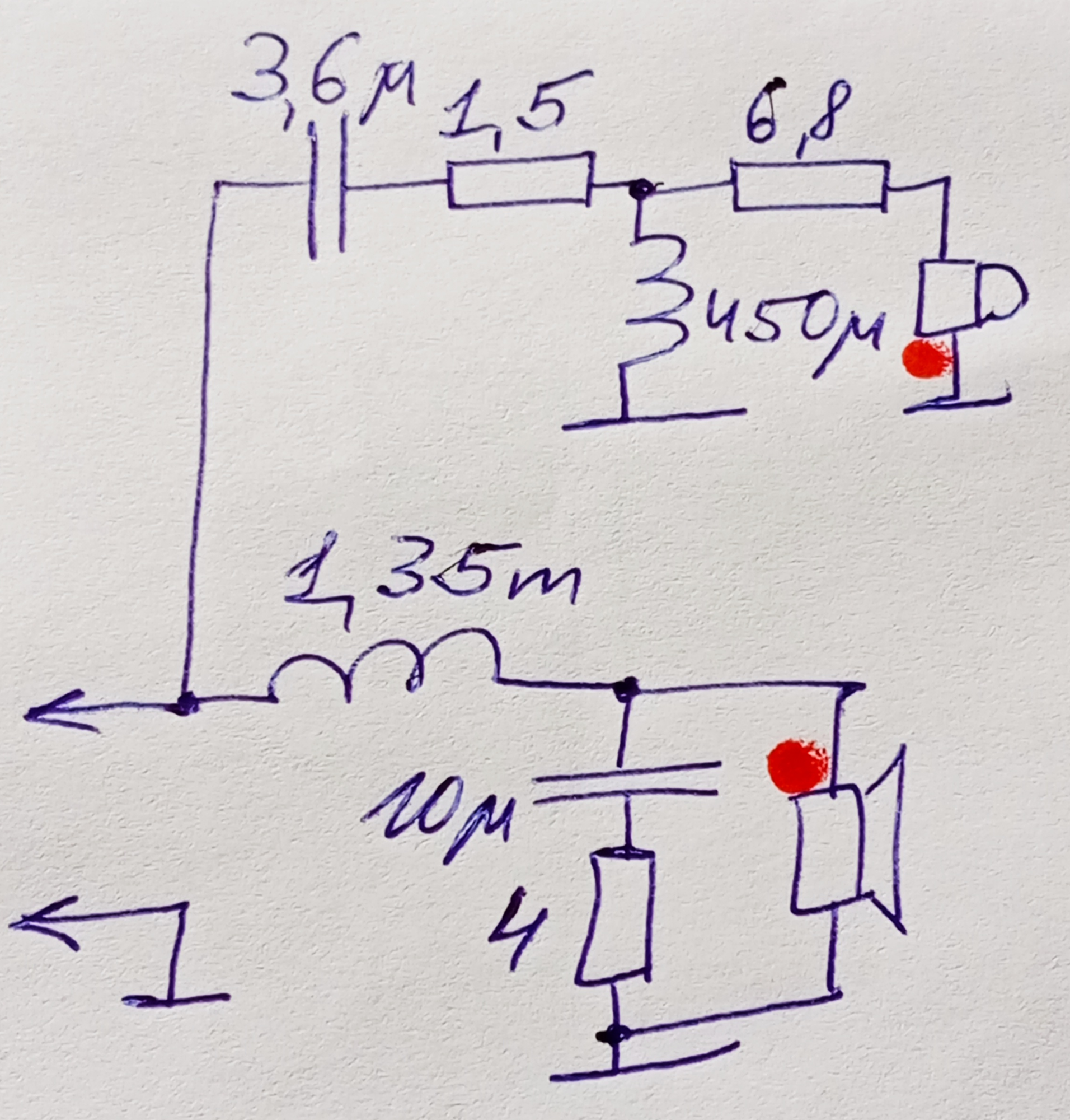

Я посмотрел и удивлён! Фильтр НЧ очень близок моему. У него катушка больше моей 1,5 против 1,35. А вот ёмкость меньше - 8, 2 мкф против 9 у меня. Разница есть, но очень близко. Хотя когда я отматывал катушку, то 1,5мГн я проходил и что то в звуке меня напрягало. Вот 1,35 оказалось на мои уши в самый раз.
Ну, а так пищалка у него совсем другая. Фильтр ВЧ какой то на автотрансформаторе и переполюсовки нет. Корпус меньше моего 15 литров, а у меня 19. Фазик как и у меня 45гц.

Можно перед ФВЧ резистивно-диссипативный делитель поставить и лишний звук рассеится в виде тепла в корпусах резисторов.

Странно, выходит, что резисторы частотно-зависимые элементы? Я перед ФВЧ для изопланара Al-100 всегда "гаситель (то есть усилитель) импеданса" ставлю от 2.7 до 4.7 Ом. Если НЧ на 8 Ом, то и 4.7 Ом перед ФВЧ мало.
Да, мне на слух 4,7 было очень мало. Варианты между 6 и 8 в общем годится, но на некоторых записях будет орать. А вот 9 - то, что надо! Хотя конечно страшно было такое сопротивление ставить.
С другой стороны в S90B 6ГДВ вообще 25 ом - и ничего, нормально.

Схемка фильтра- автотрансформатора для пищалы знакома. В свое время поделился идеей с веголабцами, первый, кто вкурил идею и применил, был Алексей Коваленко. Макс следующий. Правда, там же были комментарии по намотке этой штуки, откровенно неправильные. Ну да ладно, сами разберутся .Если сравнят АЧХ вариантов намотки .
Радость этой идеи в возможности согласования пищалы любого импеданса с данной колонкой, без потери отдачи на балластном резисторе или провала общего импеданса .

Я пробовал с автотрансформатором и с резистором. Одинаково работает. Чудес не ждите. Трансформатор точно также поднимает импеданс, как и последовательный резистор. Для пищалок с медным кольцом справедливо. Смысла в тр-ре нет.
Лучше л-пад.
На обычных ВЧ с классическим индуктивным импедансом не проверял.
Более того, из-за роста импеданса изменился наклон АЧХ с завалом вправо в составе фильтра. Поэтому Максу пришлось добавить резистор параллельно индуктивности для того, чтобы изменить наклон АЧХ влево.

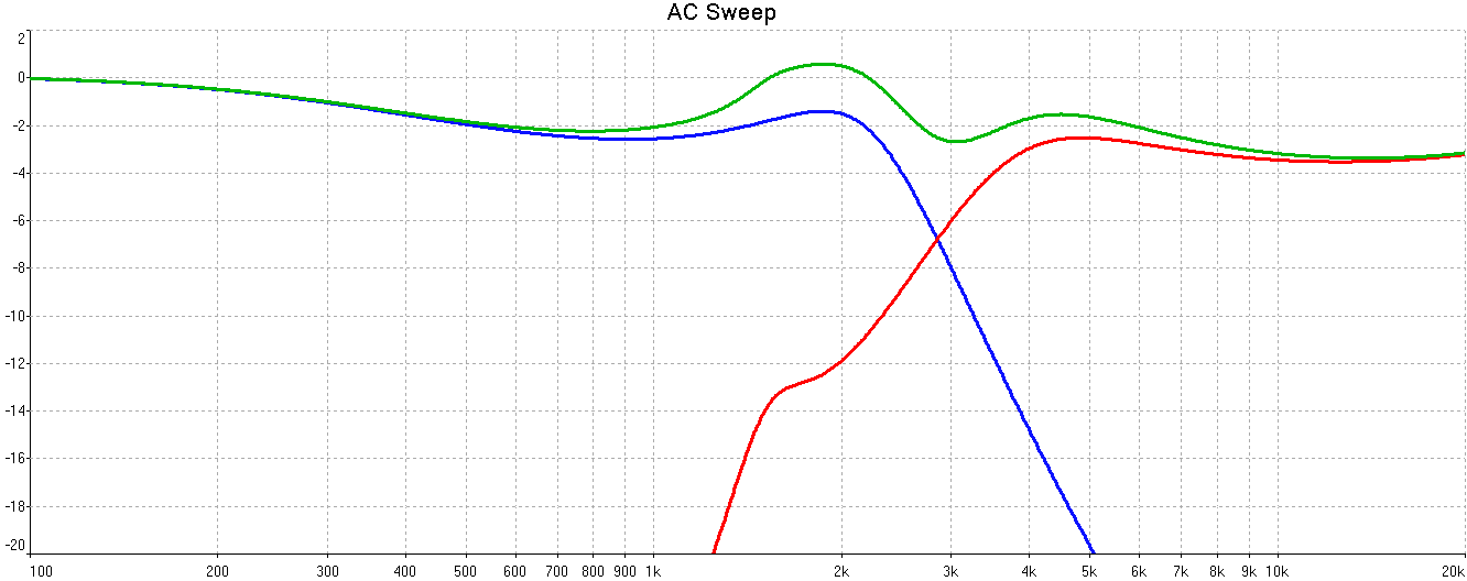

Дядя Коля, откуль у вас на первой картинке выср..трел на 2 килах , над басовым срезом, ежели ему суммироваться не с чем, пищала - провалена в пропасть, суммарной отдачи там нет у принципе.
Здрасти Вам так. АЧХ - по напряжению, во-первых. Во-вторых, принята резонансная частота ВЧ-шника 1,4 кГц и добротность единица. С чего ему на нормальной передней панели не излучать 2 кГц, скажите?

Альтернативный вариант, хоть как-то компенсирующий горбик 2-2,5к
А вот АЧХ по напряжению схемы с Вегалаба.
Даже не знаю, как комментировать. Надеюсь, из-за разноса АЦ динамиков по глубине разница фаз на стыке в реальной конструкции была нейтральной, и суммирование прошло без прибавки уровня и без провала, полученного в симуляторе. Но как же стрёмно.

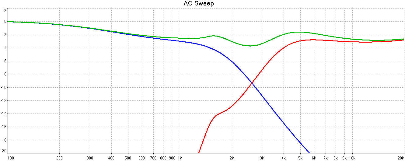

Но вот суммарная АЧХ с Вегалаба (картинка открылась, но только одна)!
Всё прекрасно! Но как?.. (С)
И попытка выловить в любом качестве картинку с АЧХ полос.
Наверное, у меня где-то хомут в схеме с автотрансформатором. А ФНЧ по симулятору 1:1 как там.
Выходит, что даташитная АЧХ НЧ динамика не совпадает с реальной: подъёма от 1 до 2 кГц у неё нету.

Мне в проекте 100% не нравятся крутизны скатов, как и ФВЧ-3 для классного ВЧ-шника с заявленной частотой резонанса 650 Гц!
