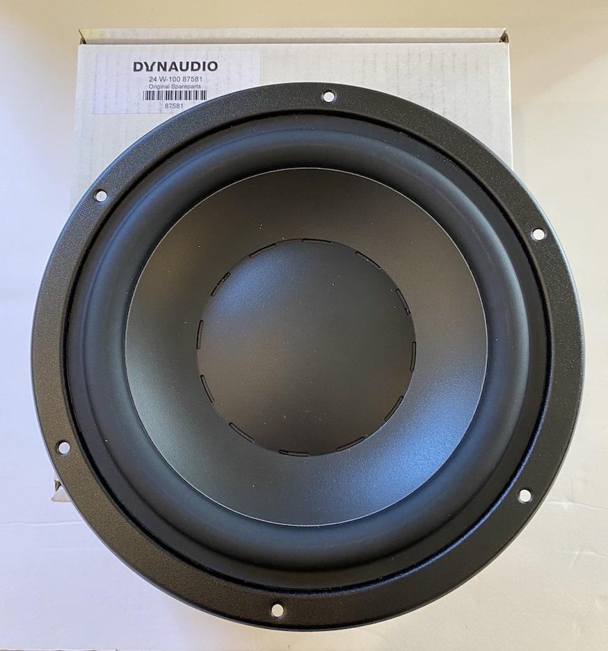

DYNAUDIO 24W100 (87581)
НЧ-динамик для студийных мониторов DynAudio: BM15A (активный) и BM15P (пассивный)
Даташитная АЧХ динамика-наглядное пособие по теме Что такое добротность и как она выглядит на картинке.
На резонансе 32 Герца, совпадающего с верхушкой зетки, спад отдачи динамика относительно частотнонезависимого горизонтального участка, на редкость ровного, составил судя по картинке, 8 дБ. В переводе на Qts это 0,4 . Даташитное значение заявлено как 0,35. Что соответствует разнице уровня в 9 дБ. Сделав сетку покрупнее, можно вычислить уровень отдачи на резонансе поточнее. Но в целом даже этого достаточно понять" ворота рамок добротности", это сильно не похоже на значение 1,0 +- 0,5, в паспорте на некоторые динамики.

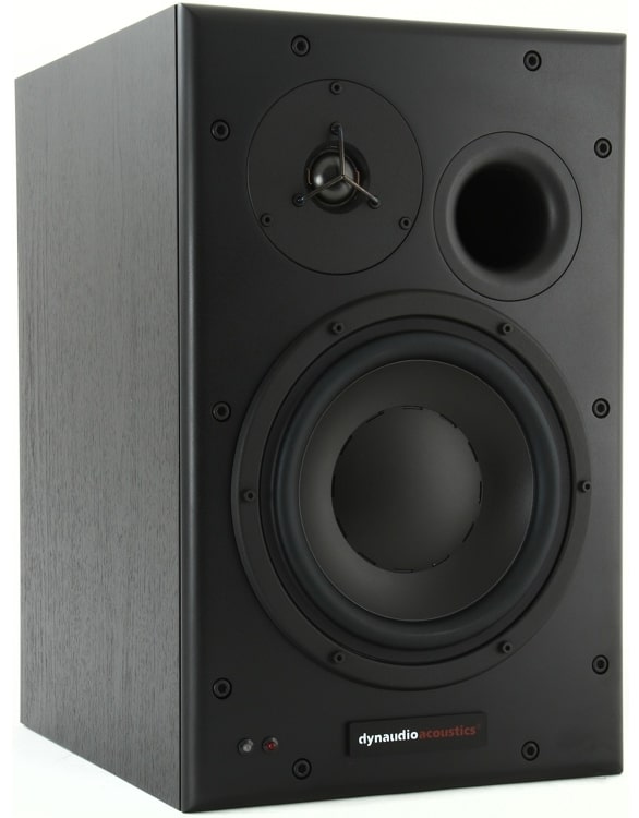

Стояли в Dynaudio BM15A, АС с достойным басом.
Был интерес что здесь за НЧ динамик. Понятно, что в активной АС раздел по полосам скорее всего и с коррекцией.
Одно напрягает. Диаметр пищалы не соразмерен конструкции басовика, сюда более созвучна была бы пищалка 28-30мм, если купольная. И такие есть, у Фостекса FT-48D и у Мореля MDT-33 , по скорбной моей памяти.
Но тут изначально 28мм пищалка. Шкатулка позиционируется как монитор ближнего поля, далеко кричать не нужно.
Контрапертурное тело над куполом пищалы добавит чутья, но подпортит АЧХ.
С купольной пищалой идеально спелись 17-см басовички Dynaudio.
