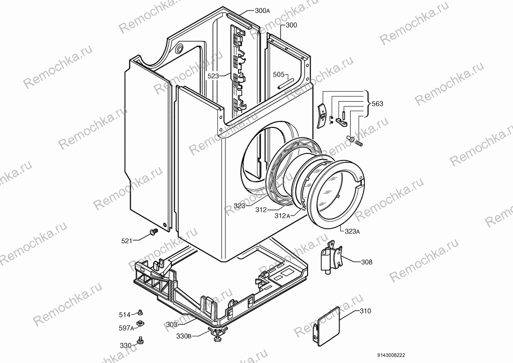

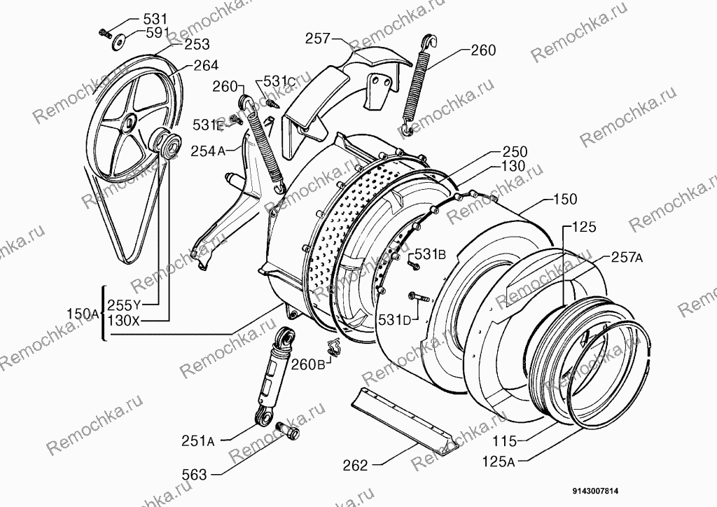

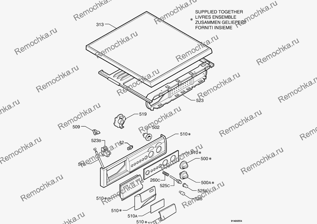

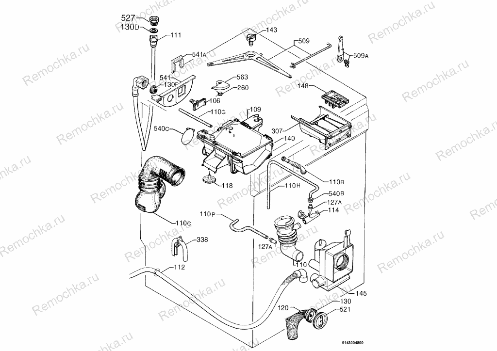

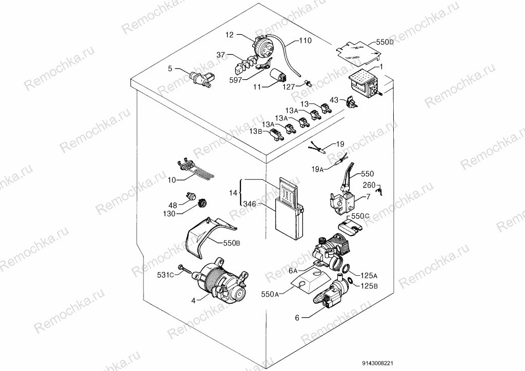

Есть на форуму знающие толк в ремонте стиралок? Интересует конкретно модель Electrolux ew1063s.
Цены безумные, зато что-то есть(
Главная Выбор марки Выбор схемы Electrolux
Electrolux, модель: EW1063S​
Модель:EW1063S
Серийный номер:914759013/00
Другие варианты комплектации 914759013/01 12345
Для начала поиска, укажите номер детали с картинки:
№ на схемеОписаниеЦена, наличие или срок поставки
Заказать
001
WM ТАЙМЕР
WM ТАЙМЕР
(EX394870)
33709
Поступит 30 июля Предоплата 50%
004 ДВИГАТЕЛЬ (EX255385)
005 ЭЛЕКТРИКА VALFI (EX12830)
006 BOSALTMA ПОМПАСЫ (EX274229)
Заказать
006A
WM НАСОС
WM НАСОС
(EX31242)
13858
Заказать
(EX538482)
14928
007 WM PORTHOLE LOCK (EX177877)
010 ISITICI (EX301381)
011 КАПАСИТОР (EX328566)
Заказать
012
ПЕРЕКЛЮЧАТЕЛЬ ДАВЛЕНИЯ WM
(EX128586)
14505
Заказать
012 ПЕРЕКЛЮЧАТЕЛЬ ДАВЛЕНИЯ WM
(EX438359)
12574
013 ПЕРЕКЛЮЧАТЕЛЬ WM (EX543652)
013A ПЕРЕКЛЮЧАТЕЛЬ WM (EX123399)
013B ПЕРЕКЛЮЧАТЕЛЬ WM (EX409037)
014 карточка (EX284273)
Заказать
019 ПИЛОТ ISIK
(EX562553)
3478
Заказать
019A КОНТРОЛЬНЫЙ LAMBASI
(EX270760)
1910
Заказать
(EX593552)
1910
Заказать
037 BAGLANTI TERMINALI
(EX82483)
2826
Заказать
042 duy
(EX114444)
2826
Заказать
042A duy
(EX585973)
3094
Заказать
043
ПОТАНСИИОМЕТР
ПОТАНСИИОМЕТР
