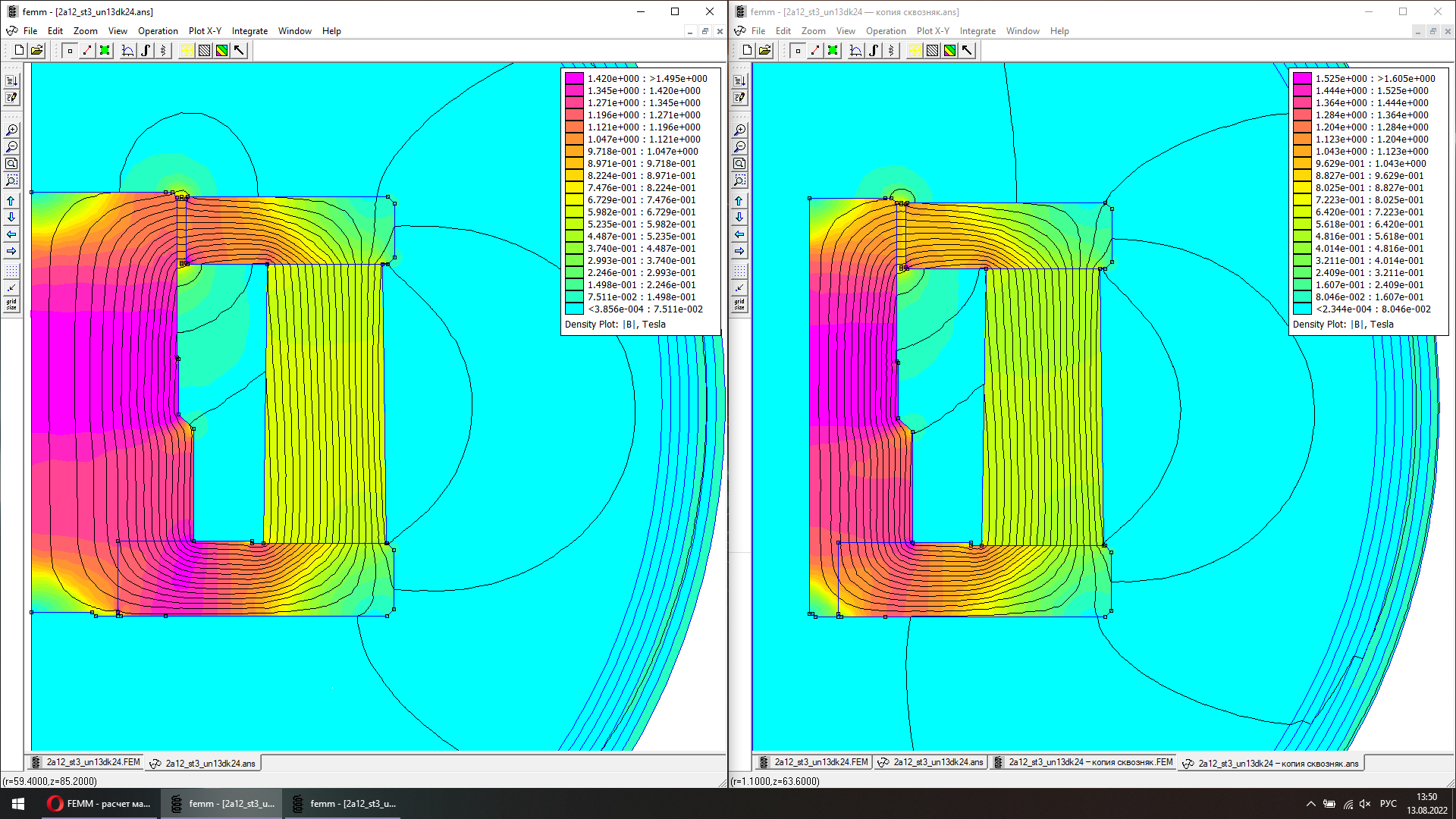

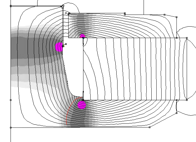

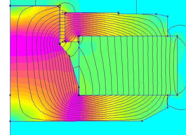

чего-то совсем густно стало.
    286.4 KB · Просмотры: 158
А все потому что не видите советов и по большей части играетесь в программе в фигурки =)
Т.е. очень быстро меняете геометрию не поняв где на что влияет .
К примеру с полюса сняли очень много но керн раздули и замкнули поле на угол фланца ... Фланец нижний тонкий ...
Что за динамик планируется ? Если ширик тогда придется попотеть )))
И фланец придется сделать тонким иначе никак не рассчитывайте на хоть какой то вменяемый результат .
Для Вас в таком случае начинается игра в насыщение )))

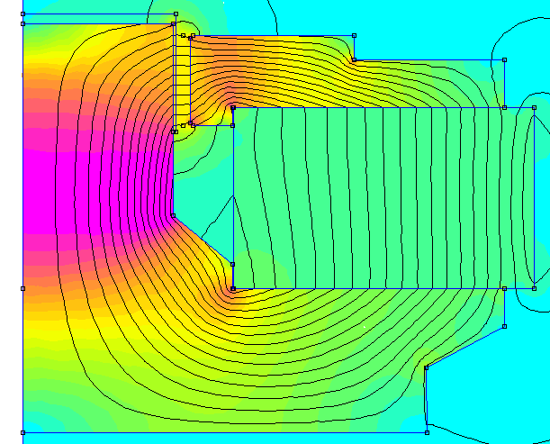

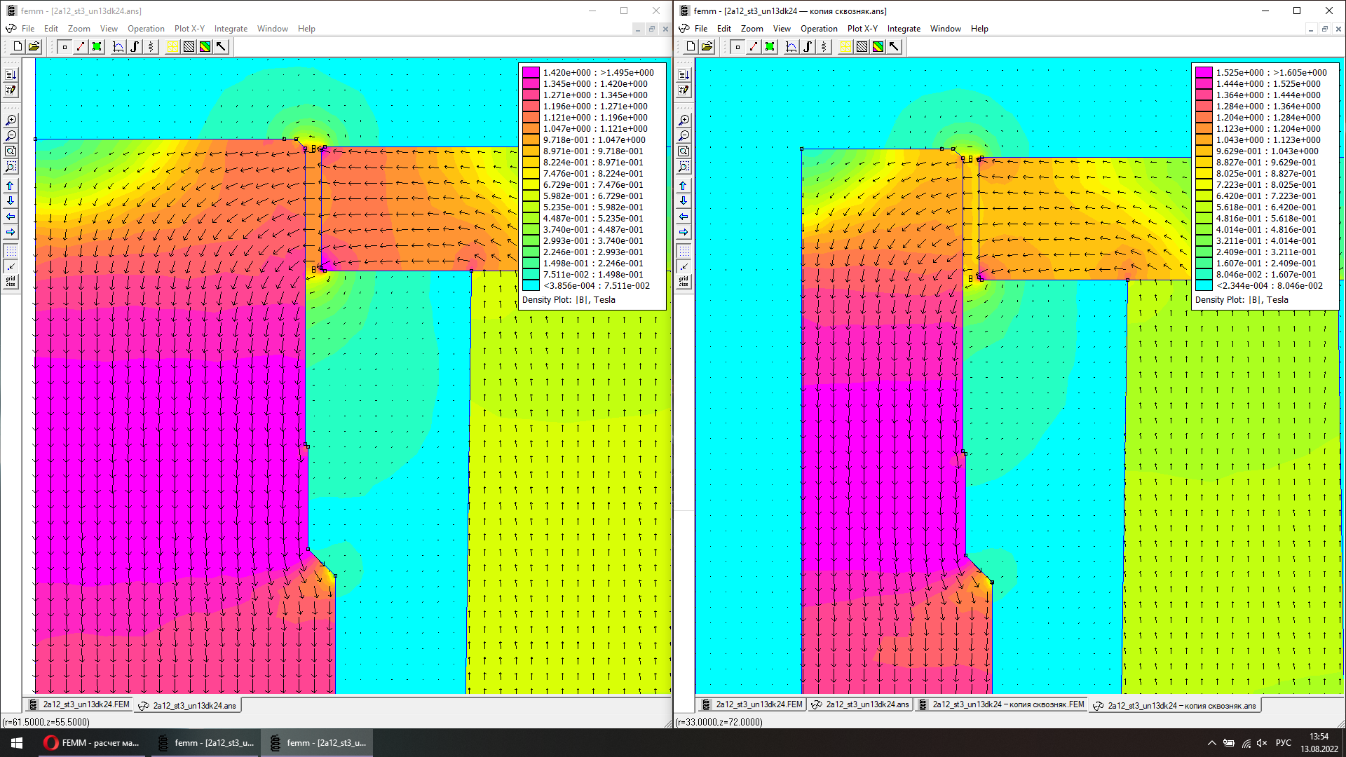

получилось !
Керн 52.2 (с замеров на картинах в 60 сообщении)
Фланец замерил из своих железок получилось 55.4 (ЛОМо)
Зазор получился 1.6 х толщина фланца 12 мм Но фаски без явного угла (ЛОМоsmile_33)
Какое железо применяли не знаю явно не электротехническое потому имеем СТ3 !
Какой магнит тоже не очень ясно потому юн13дк24 smile_32
Вот только не знаю ...
25 мм отверстие делать не то чтобы глупо а ... сложно слово подобрать smile_1
скорей всего там нет падения, если не увеличивать отверстие более 40%, всёж магнитное поле кольцевое и центральная часть кёрна нейтральная полоса
40% будет 20.88 мм .

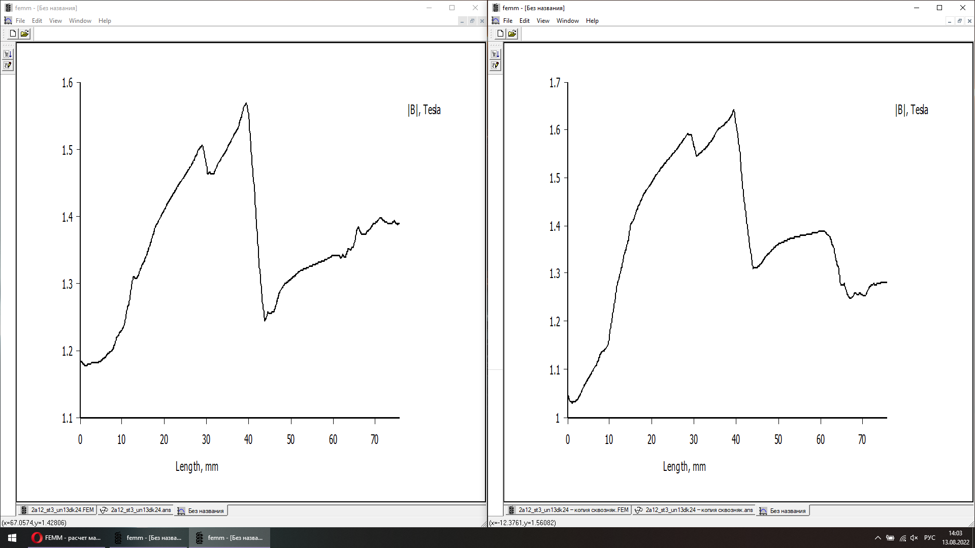

Смотрим
Или вот так можно

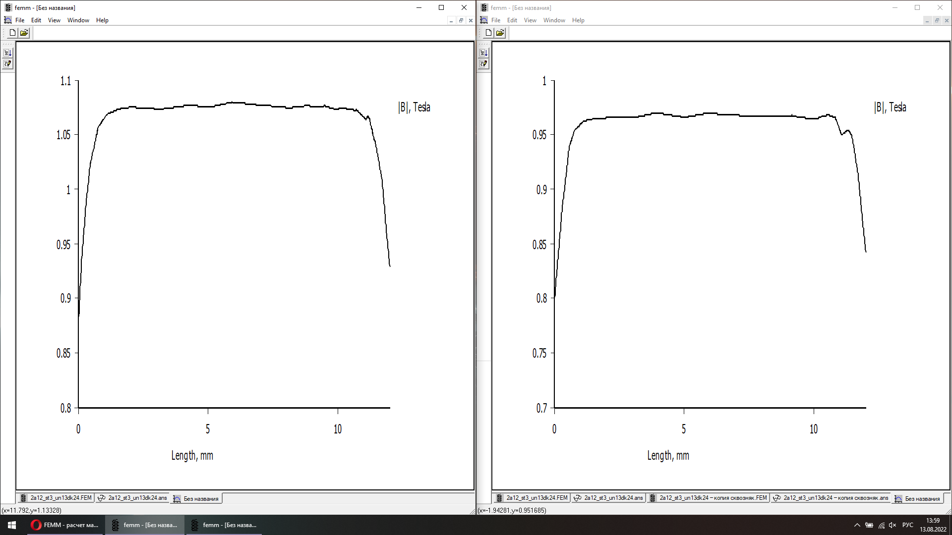

Даже не нужно графики выводить можно просто обратить внимание на табличку но это не для всех =(

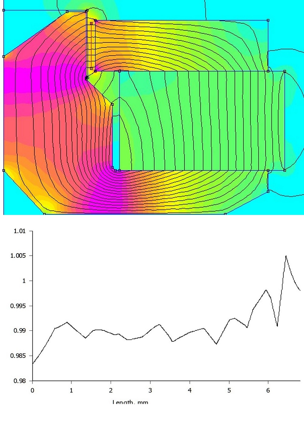

11.4 зазор
12 мм

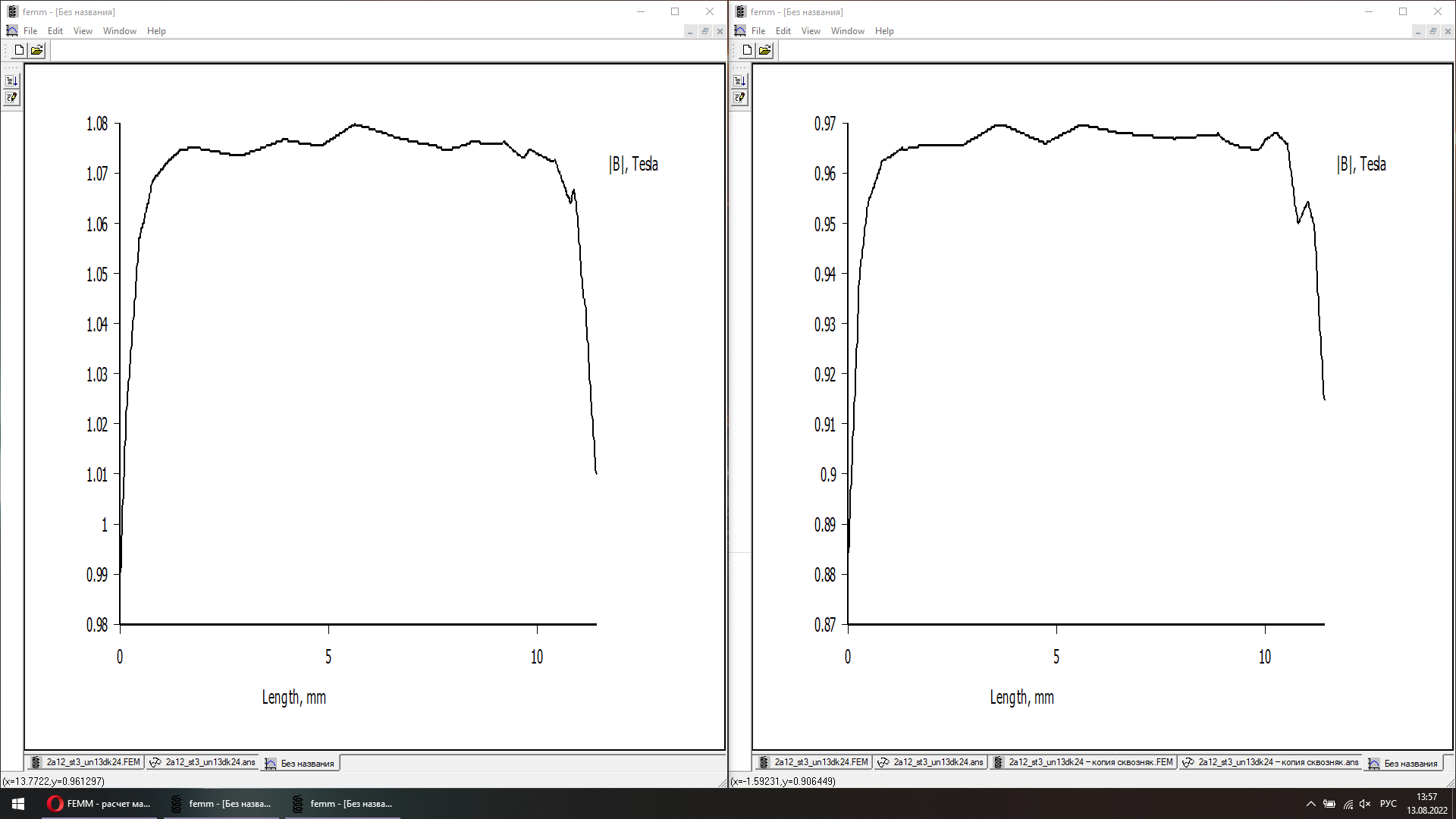

График насыщения от торца к пятке .
Руки чешутся катушку нарисовать но пока думаю ...

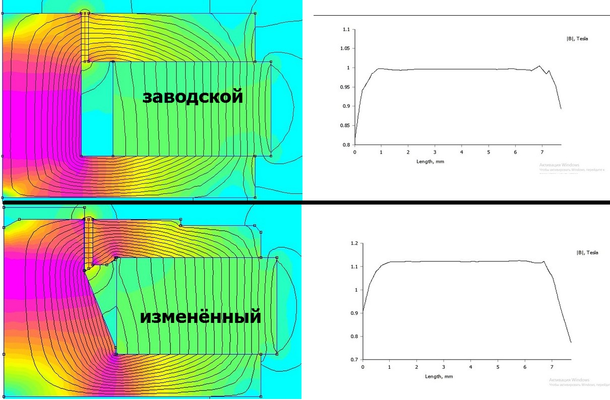

А почему несмотря на то, что на левом рисунке явное насыщение в нижн. фл. возле керна, индукция в зазоре и больше и лучше? Я стараюсь оттудова пурпур убрать ..
Потому что у керна без дырки магнитное сопротивление меньше.
+like

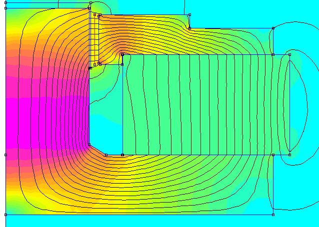

Все верно ) Вам для шп желательно насыщение разместить у зазора .
В сл НЧ ситуация другая ))
Этот переход плохая идея . Колпачок должен быть лишь колпачком =)
Пересмотрел несколько разных. У всех колпачёк заподлицо с керном, да и у тех, что Вы показали тож.
Когда сделал колпачёк "надеваемым" индукция рухнула (оно и понятно). Я как-то мыслю не понимая смысла?

Все правильно =) Колпак поставили но зазор то нужно сохранить а он больше стал наверное ? Иначе бы индукция не рухнула =)
Потому и писал нужно знать какая будет стоять катушка и какой линейный\мех. ход подвижки будет .
Это должно быть важно чтобы знать какие зазоры делать и на какие длины поля рассчитывать )
А если делается все через "задний ход" тогда и нового ничего хорошего не будет .
Увеличьте в конце концов толщину нижнего фланца. Фиолетовый ведь совсем.
Керн из заготовки - 30 мм. Переход к 25 мм - 30º.
утолщив нижн.фл. получаем большую неравномерн. в зазоре.
изменив угол керна - индукция в зазоре ниже
И пробуйте без клюва на фланце он ничего хорошего не несет ...
Керн нужно пересматривать ...
Фланец внизу тоже слабое место ...
с клювом на верхн. фл. равномернее и сильнее
Не надо было удлинять керн вниз.
Увеличить толщину фланца надо всего на пару мм.
Клюв точно надо убирать.

у меня временно получается 1.19 тл на 5 мм зазоре фактически 4 мм поле зазор 1.2 ...
Это я ст-3 и 22РА220 магнит использую а у Вас как я понимаю тех. сталь и Y30 магнит т.е. по лучше комплект будет ... даже у оригинала этого всего нету )))
Вы когда зазор называете 1.2 это с КЗ или без ? Потому что у меня 0.2 наперед отведено под КЗ и фактический будет зазор 1 мм smile_11
Хотя я бы заузил еще колпачок ...

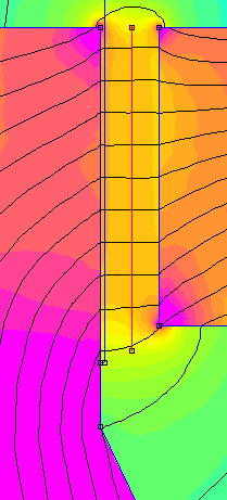

зазор 1,2 это уже с колпачком, а какая тольщина колпачка оптимальна для данного сл.? Пересчитать не проблема.
И какие обозначения вводить в фемм, при Ст.10 и магнитах от 10гд36, 15гд11а ?
Да, для 8"ШП керн ф25мм - ужас. В фемм от балды "накидал" с керном ф40мм - усё само легло и насыщение как раз по зазору.
С колпаком не все просто там от катушки все зависит от площади и сопротивления ее. Но сколько я не игрался с модельками минималка в 0.165 - 0.17 более чем достаточна .
Не думаю что 25 керн требует "рубашку" более размерами чем 40+ мм керн =) А вот на торец меди жалеть не стоит но там геометрия под вопросом =)

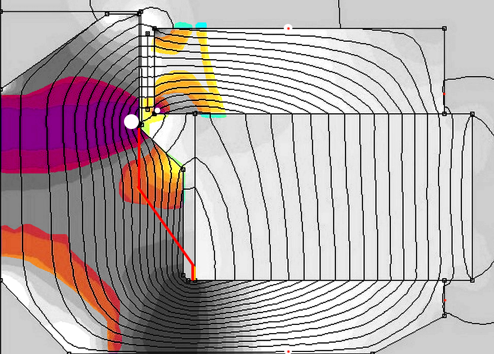

Всё, творческий потенциал щёлканья мышкой закончился:
зазор вместе с колпачком = 1,3мм. супротив заводского 1,2 без колпачка. Индукция ожидается ~1Тл.
провод 0,14х4слоя, Re-от 6,8 до 10ом (зазор позволяет). Индуктивность голой катушки расчётная 270.
