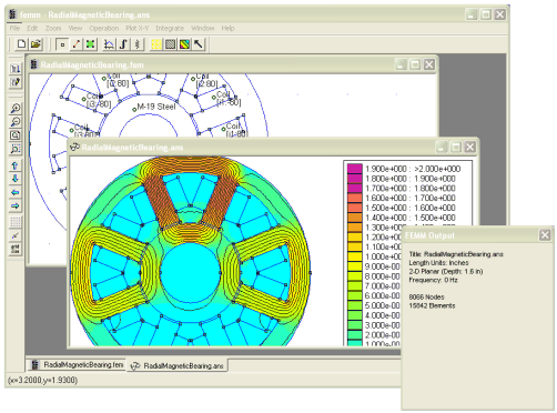

FEMM (Finite Element Method Magnetics) — программа для решения двумерных плоских и осесимметричных задач в низкочастотной магнетике и электростатике.
Текущая версия программы работает в Windows 2000, XP, Windows 7 и Windows 8, Linux.
  1. femm.info - официальный сайт
  2. Анализ магнитной системы низкочастотного динамика
  3. Методы расчета магнитных систем электрических аппаратов. Магнитные цепи, поля и программа FEMM - Буль О.Б.

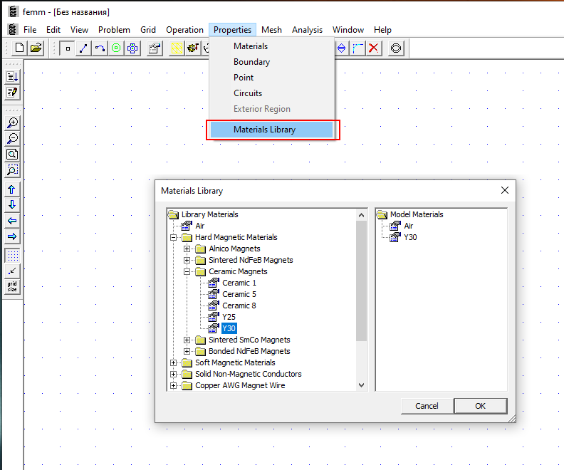

В архиве СТ3 и СТ10 присутствуют данные виды сталей. Чтобы добавить их в вашу програму, откройте данный файл, откройте библиотеку с материалами и перетяните из правой колонки в левую, в ваши материалы.

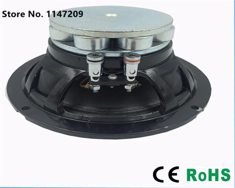

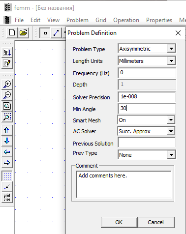

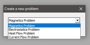

При создании файла что нужно выбирать, если речь идет о магнитной системе вуфера?
Magnetic problem
Пока вывод один из изучения программы - вполне впрочем, ожидаемый - из г. конфеты не получаются.
Если комплектующие фигня, то и на выходе тоже фигня, как не тасуй)))

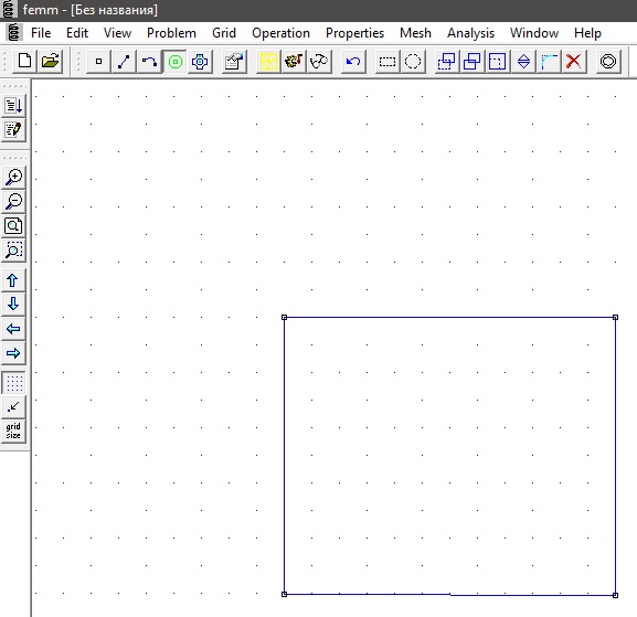

Точки ставятся ЛКМ как и линии.
ПКМ выделяет элемент (точку/линию) и кнопкой del можно удалить.

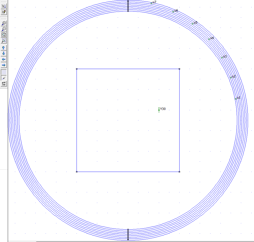

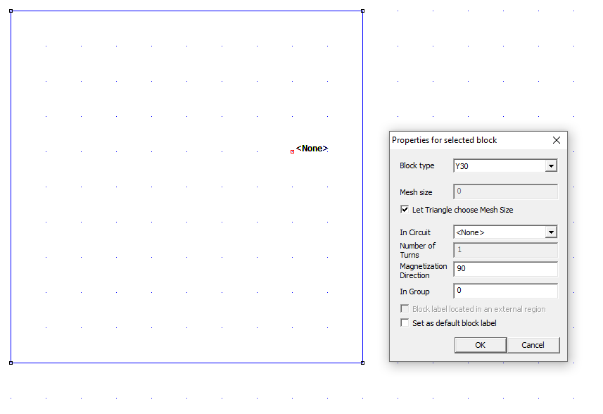

К примеру я нарисовал квадрат, пусть это будет магнит. А как ему задать свойства?
Задача плоскопараллельна или осесимметрична ? :)
В,от как раз зеленая кнопка, которая сейчас нажата. Ей ставим метку, правой кнопкой выделяем, идем в свойства (через одну направо, листик с рукой), выбираем из списка.
Список сначала нужно создать, в меню properties, выбирая из списка материалов, и перетаскивая в правую часть окна.

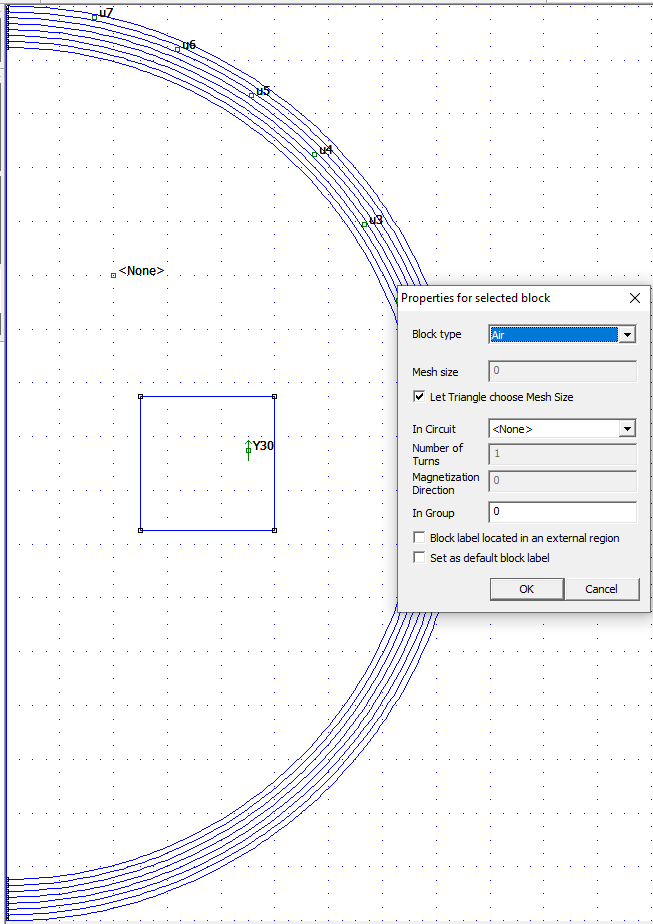

Для круглого - осесеметрична, рисуем половинку, до оси.

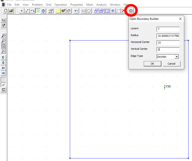

Да, нужно область рачетов ограничить - создать квадрат с меткой Air внутре.
Список наполнить тут .
ПКМ выделил - пробел нажал
Задача осесимметрична

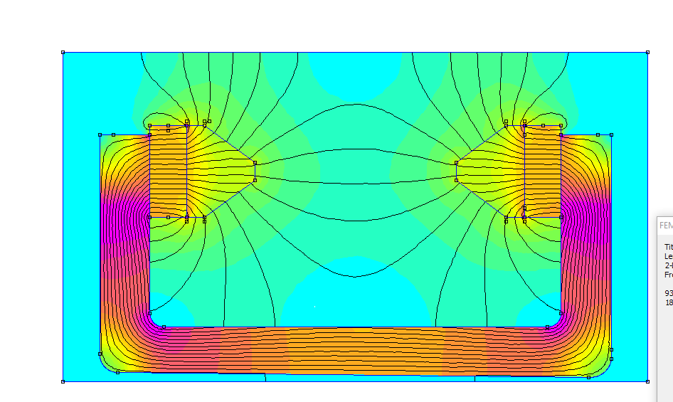

Господа, а как посчитать в проге подобную МС?
способов 2 ...
Первый чуть логичный это играться с площадью полюса магнита в осесимметричной задаче .
Второй, скриптом перевести плоскопараллельную задачу в осесимметричную с добавлением всей ост. инф .
(второй вариант пробовал но не пользовался, % ошибки маленький)
Или использовать другую более продвинутую графически программу . Но стоит ли бегать за валунами когда песчинку поднять сложно =)

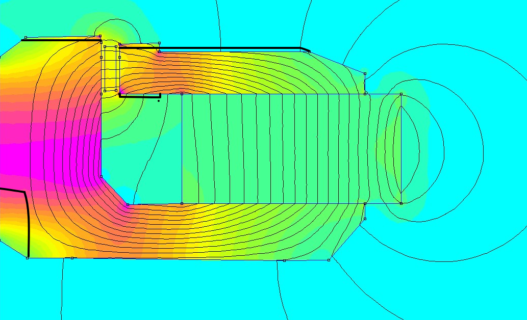

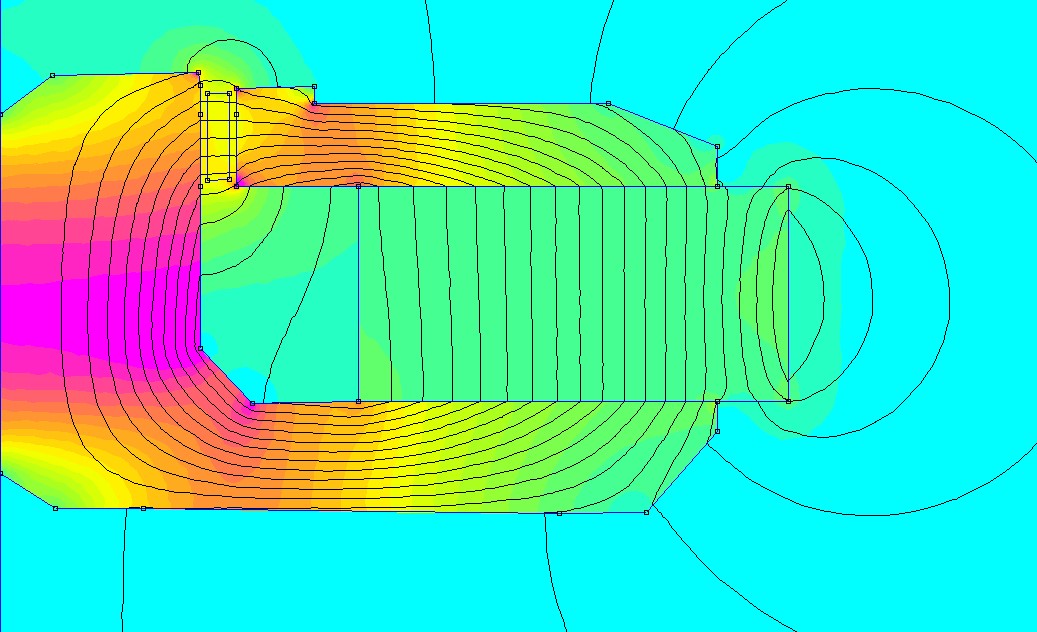

У Вас либо диаметр керна маленький, либо вн. диаметр магнита большой.
Не умеете выставлять - говорите словами: "Тут сделайте такой размер, а здесь вот такой". Потом проверяйте индукцию. Если получилось больше чем у дилетантов - значит Вы умнее их, если нет - вывод очевиден. Если цель - получить больше: она будет достигнута рано или поздно. Это 146%. Если цель: чем больше потерь, тем меньше потерь, тогда у Вас всегда будет меньше. Всё дело в выборе пути.

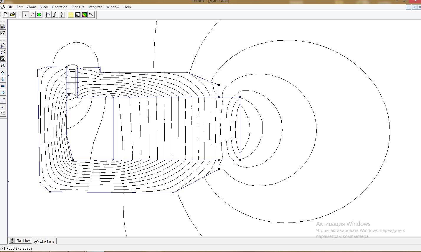

Спасибо, чего-то начало получаться. Это что, в зазоре 0,8Тл.?
Если очень сильно захотеть и рисовать по чаще со временем не нужно будет делать графики т.к. магнитные линии изображенные на картинке очень информативны =)
Дмитрий Р. прав . концепция какая то не правильная =( или керн слишком худой или магнит не правильно подобранный =(
В остальном же т.к. это первая работа - +like
Только верхний фланец в самом тонком своем месте можно сделать толще . Выступ убрать внутрь .
Керн в таком случае (слабое звено) станет короче .
И обращайте внимание на рассеивание оно тоже со временем станет понятной картинкой =) В вашем случае все сдвинуто к нижнему фланцу - как и насыщение в керне =(
И старайтесь делать меньше \ удалять лишние "точки" соединения =) Так результат будет более точным т.к. сетка будет чище )
