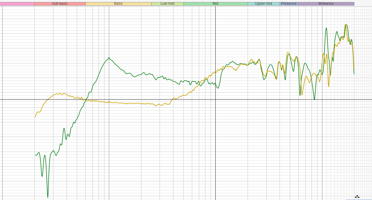

Помогите разобраться с таким вопросом.

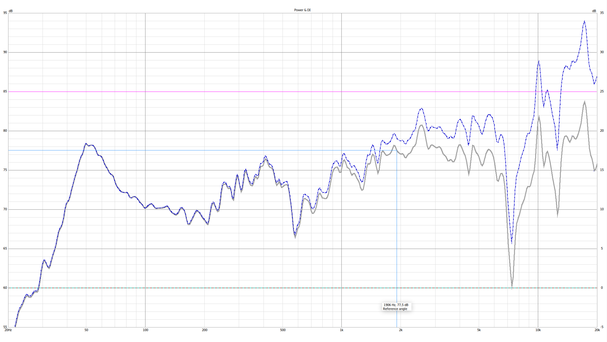

При проектировании фильтра для акустической системы столкнулся с тем, что на ламповом усилителе падение сигнала гораздо меньше, чем должно быть по расчетным формулам.

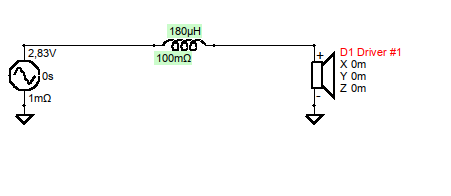

Я использовал программуVituixCAD. Снял Импеданс и АЧХ с динамика, загрузил в программу. Добавляю на схему индуктивность 0,18mH и смотрю на график. У меня должен получиться сильный спад после 10kHz, порядка 10dB.

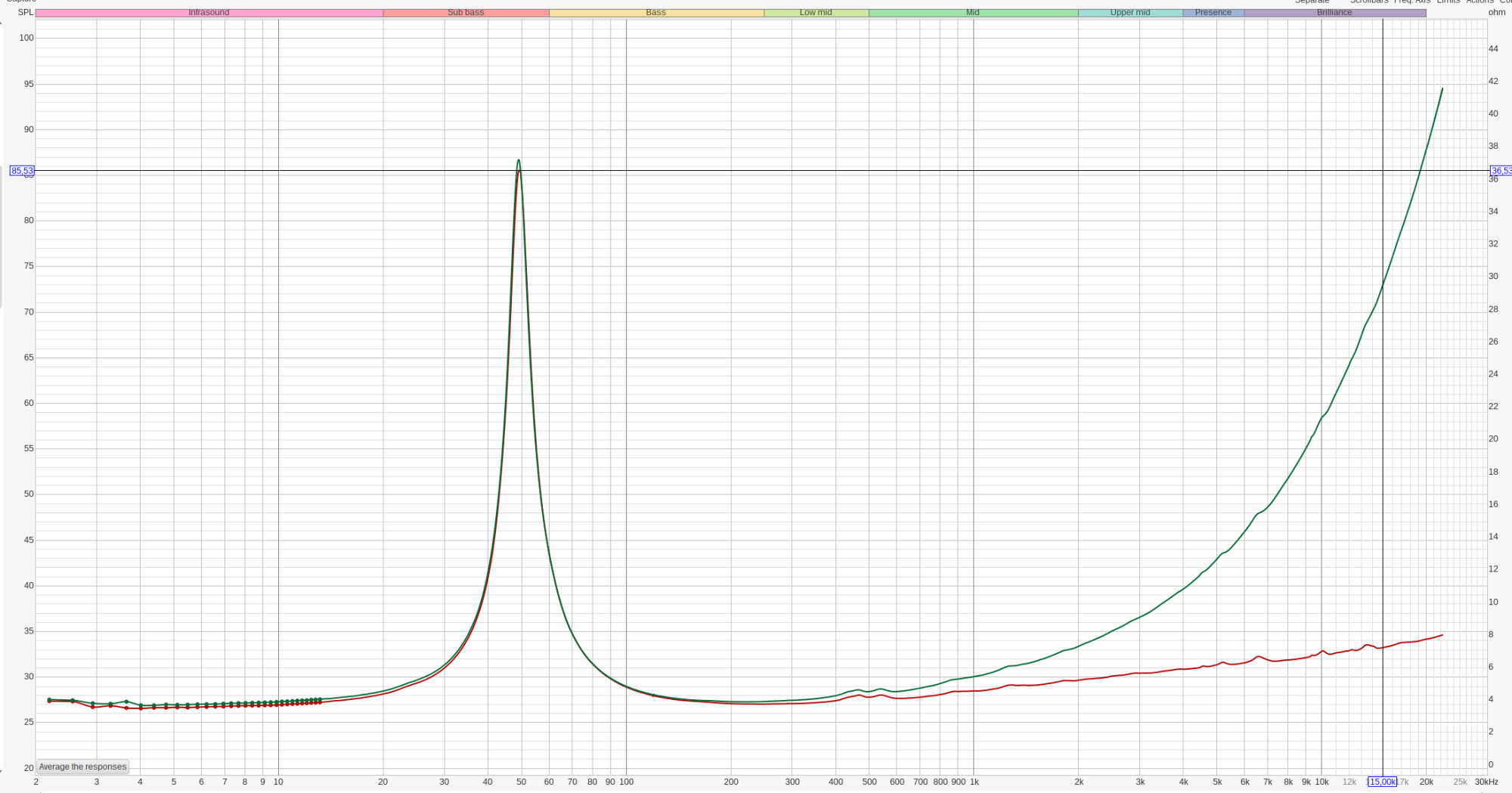

Импеданс динамика при подключении индуктивности растет правильно, по физической формуле: XL = 2PIfL. Вот замер импеданса с индуктивностью и без.

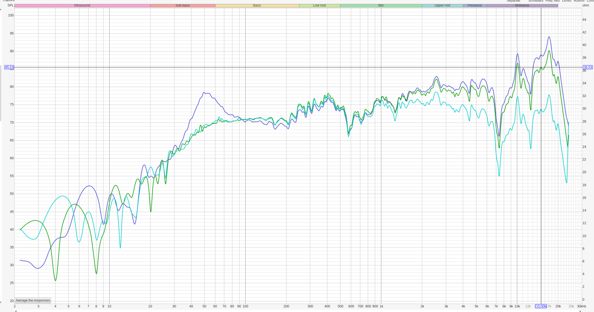

Подключил через транзисторный усилитель и снял АЧХ для этого же динамика. При подключении напрямую, АЧХ на уровне высоких частот не сильно отличается от ламповой. А вот после добавления индуктивности падение от 10kHz очень сильное. Почти такое, как должно быть по расчетам.
Синий - ламповый напрямую
Зеленый - транзисторный напрямую
Голубой - транзисторный + индуктивность 0.18mH

Попробую всмотреться в ваши замеры,но похоже,с замерами не все ладно.Обычная картина влияния выходного сопротивления на АЧХ именно в ослаблении завала верха расчетной катушкой,резистор выхсопра как бы разбавляет ее индуктивность.
Ага....Судя по горбище на 52 Гц аж в 8 дБ,вы смотрите ачх наверху,упершись микрофоном в динамик.А это не правильно.Верхушки смотрят на дистанции хотя бы полметра,остальное лажа и не принимается.

Дальше.Не знаю,что там видит ваш витуикс на импедансе, но сперва снимите реальную картину импеданса динамика напрямую без катушки.И если увижу после горба на резонансе ровную линию,то не поверю ни разу.Не бывает такого ,это бред симулянта.
Дины все растут импедансом,но в разной степени.Смысла тыкать катушку и смотреть импеданс мало.И так ясно,что взлетит, вопрос на сколько.

Посмотрите внимательно. На графике импеданса две линии - красная и зеленая. Красная, это и есть чистый импеданс динамика.
Так .Горбище на 52 Гц супротив ровного спада внизу без выброса- действие высоченного выхсопра вашего лампового усилителя.Как
и подьем отдачи наверху.Так называемая пентодная коррекция ширика лампачом.Работает эта штука так: из-за высокого сопротивления усилителя на средних частотах выходной сигнал проваливается,а края задраны из-за роста импеданса динамика и там выходной сигнал растет,повышается отдача.

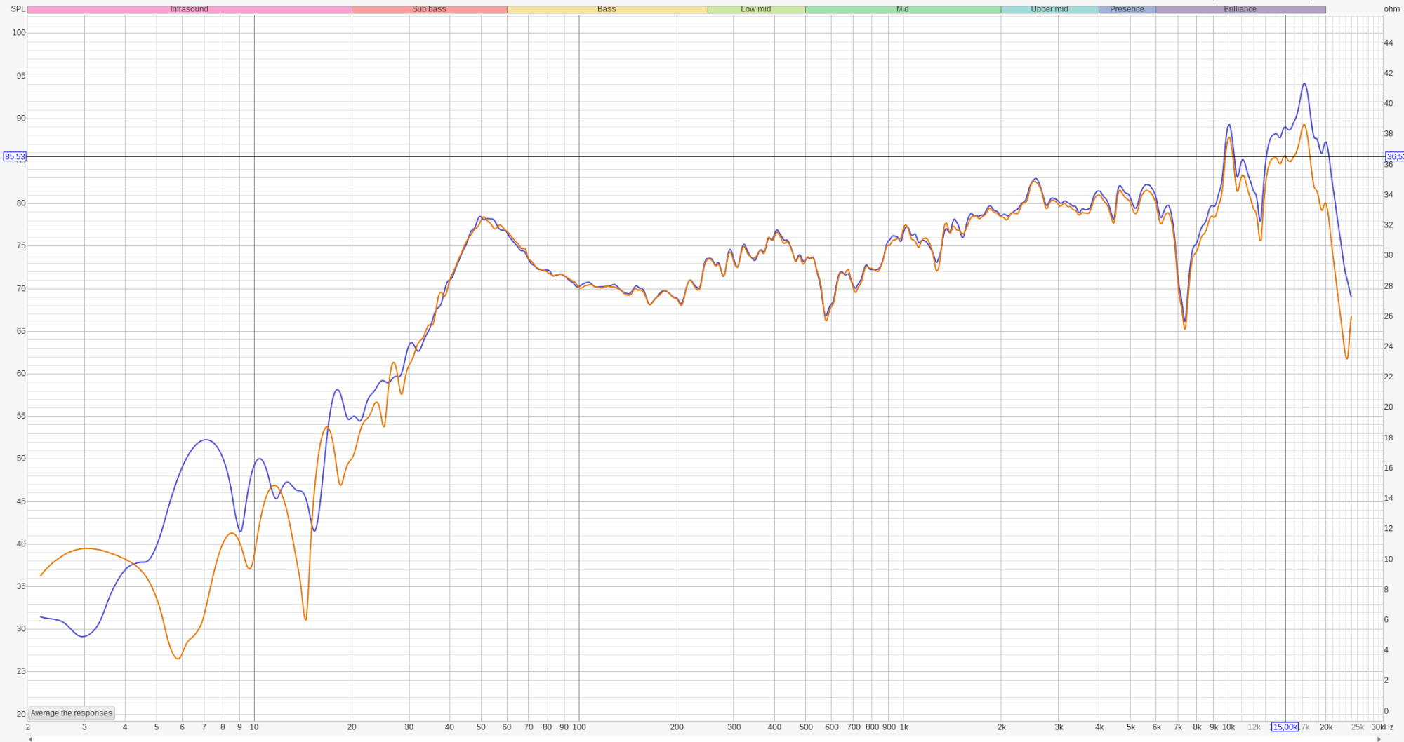

Не совсем понимаю что вы имеете в виду. Вообще-то, любой график импеданса так выглядит.
А график АЧХ без ящика выглядит вот так. Зеленый в ящике, желтый без ящика. На резонансной частоте всегда наблюдается подъем в низких частотах у динамика в ящике. Его для этого в ящик и вставляют :)

Принцип простой,у вас сопротивление нагрузки в норме обязано быть на порядок выше выхсопра,то есть,40 и 80 ом. А у вас,на минуточку,скока-скока?

На картине с транзисторником НЕТ горба на 52.
Это проделки конского значения выхсопра лампача.
