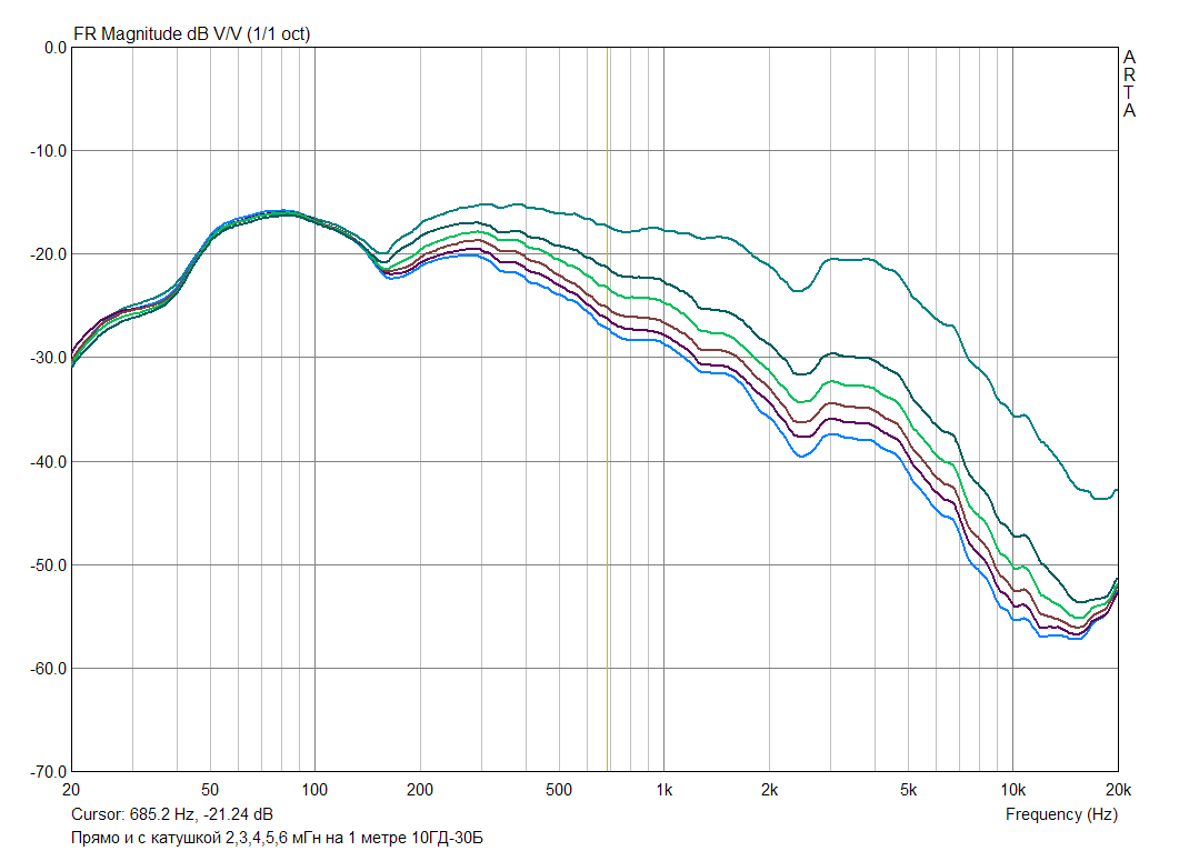

Вот мои прикидки почти 10-летней давности для динамика 10ГД-30Б.
Цель была - найти фильтр для раздела на частоте 500...1000 Гц.
Всё подписано, корпус 10МАС-1М, яма 150 Гц - норма, отражение от пола.
Сглаживание выбрано сознательно, чтобы комната не мешала видеть тенденцию.

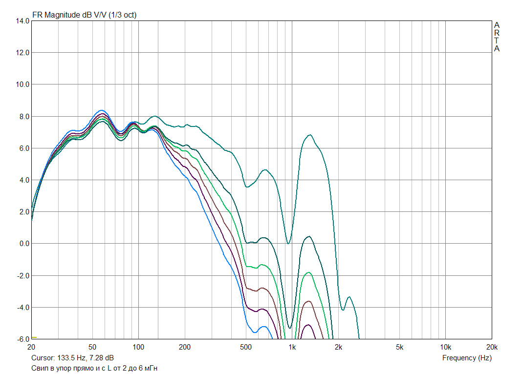

А здесь, в упор, комната не мешает, сглаживание выбрал другое.
Масштаб по вертикали - чтобы линии не сливались.
Горб на 60 Гц - верно, у динамика слишком высокая добротность.
Вывод что первым порядком обеспечить крутой спад на нужной мне частоте нельзя. Видно что семейство характеристик подобно стрелке на часах, вращается вокруг одной точки. Но можно использовать для трёхполоски, если СЧ динамик так же плавно обвалить снизу. Но будет широченная область совместной работы, а все неравномерности динамиков будут на общей АЧХ.

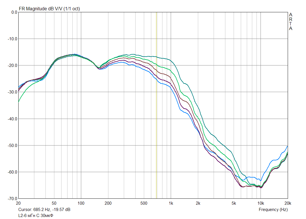

И просто для примера.
А вот второй порядок - это уже инструмент, хлыст в наших руках, который заставляет непокорный динамик склонить свою голову где нам угодно.
И если у динамиков выбросы за пределами рабочего диапазона, он их резко уменьшает. Поэтому разным динамикам - разные порядки фильтров.
Заметно, что огромные изменения номиналов приводят к умеренным изменениям АЧХ, поэтому разговоры о подборе номиналов с точностью до третьего (у симулянтов - седьмого) знаков, здесь неуместны.

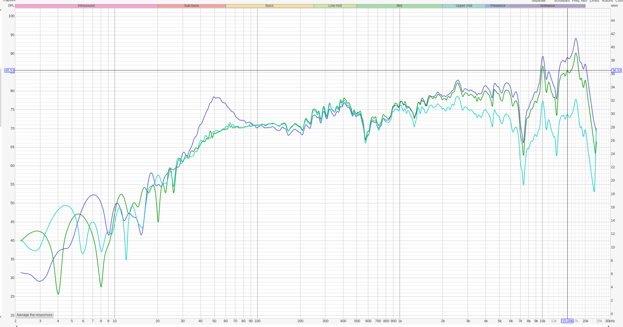

А график АЧХ без ящика выглядит вот так. Зеленый в ящике, желтый без ящика.
Это НЕ ГРАФИК. У графика должны быть указаны оси, в чем они измеряются и цена деления. Здесь "догадайся мол сама". Обязательно - условия измерений.
На резонансной частоте всегда наблюдается подъем в низких частотах у динамика в ящике. Его для этого в ящик и вставляют :)
У вас, вроде бы по тексту, ОТКРЫТЫЙ ящик, а это фактически щит с загнутыми краями. Свойства динамика в нём другие.

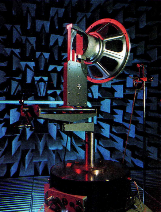

Измерения с 30 см НЕ ДЕЛАЮТ. А если делают, обязательно указывают и пишут почему вдруг выбрали такой метод.

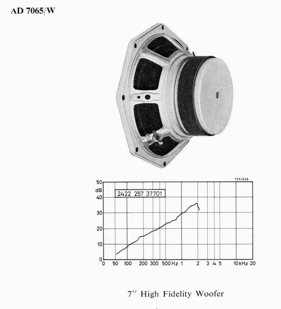

Измерения динамика без корпуса никто не делает!!! Вернее УЖЕ никто не делает, в 60-е годы делали, например, Филипс, это из их книги,
но быстро убрали эту дурь. Потому что вот что получается:
Комментарии нужны? У Филипса правильно сделаны измерения - чем ниже частота, тем больше АКЗ, монотонный ровный спад. У вас же на жёлтой линии "полка". Значит измерения и вашу "измериловку" - в помойное ведро, веры ей нет и обсуждать такие измерения просто глупо.

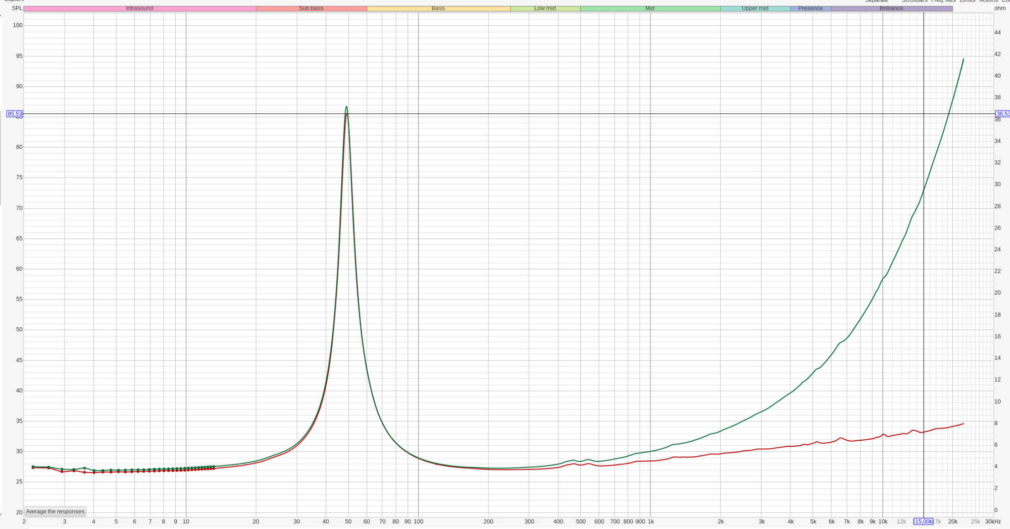

Из за высокого выходного сопротивления получаете подъем на частотах где импеданс растет(резонанс и вч)
Узнайте выходное сопротивление своего лампового усилителя и добавляйте его в расчёты.

От себя добавлю. В вашей первой схеме модели есть генератор. У этого генератора есть внутреннее сопротивление. В вашем случае 1 мОм (миллиом). Вот его и корректируйте.

100%. Однако, при значении Rвых порядка 16 Ом, уже имеет значение и частотная зависимость Rвых! Ведь глубина ООС вряд ли постоянна во всём диапазоне, а выходной трансформатор неидеален.
Получается, что с точки зрения физики выходное сопротивление лампового усилителя снижается при увеличении сопротивления динамика?
:cry:... без комментариев.
В Вашем случае, на частоте 20 кГц, получаем около 16+8=24 Ома условно активного сопротивления (грубо!) и 2*3,14*0,18*20=22 Ома индуктивного, что даёт -1дБ на 10 кГц и -3дБ на частоте 20 кГц. На частоте 10 кГц результат совпадает с прикидочым, а на частоте 20 кГц измеренная разница равна -6дБ, что говорит о комплексном выходном сопротивлении УМ на границе диапазона: оно примерно 16 Ом активного + 0,15 мГн индуктивного, включенного последовательно.
Таким образом, Ваш источник сигнала имеет приблизительно Zвых ~ 16+j*2*3,14*f*0,00015 Ом.
Чтобы получить точное значение Zвых во всём диапазоне, надо измерить АЧХ на двух разных нагрузочных резисторах (в обычных схемах это режим ХХ и номинальной нагрузки, но тут, говорят, ХХ делать низзя) и потом вычислить Zвых по точкам. Не думаю, что это Вам необходимо. И без расчёта видно, что Zвых очень и очень завышено для данного динамика на НЧ, имеющего полную добротность для ЗЯ, Q=0,8, источник напряжения!

А что микрофон? Микрофон - это нож в руках хирурга. Файл коррекции - это заточка ножа.
Но любой нож в руках не хирурга - это предмет убийства.
Про то что пользуется чем-то полмира?? Вы не понимаете что полмира пользуется тем что им впаривает реклама?
REW программа для помещений, для АС она неудобнее и хуже.
Всех взволнует если я напишу про котиков или квадрабобиков. Про измерения никого волновать не будет. Может только кого-то заинтересовать.
Вы до сих пор не понимаете, что калибровка микрофона - это ИНДИВИДУАЛЬНЫЙ файл для конкретного микрофона. Микрофоны подпиливаем не калибруются.
У вас есть персональный файл?
Вы знаете на каких частотах это файл важен?
А что файл калибровки капсюля - одно, а микрофона - совсем другое?
Снова пишете глупость и даже не понимаете.
Ни у кого из нас нет специальной заглушенной комнаты, её стоимость многократно превышает стоимость жилой квартиры.
И главное - АС будет звучать не в этой глухой комнате, а в жилой.

Я показал вам недостоверность ваших измерений, по-хорошему вы должны были поблагодарить за это, вместо этого одни упрёки оскорблённого самолюбия. Это типичное поведение незрелого вьюноши.
Мои личные графики и графики фирмы Филипс лично Вас не устроили, это не информация?
Можно попродробнее про "тупые наезды"?
В чём тупость? Я сразу вижу, что результаты "измерений" более чем сомнительны, посоветовал изучить этот вопрос, исправить ошибки. Считаете это тупостью?
Бокарёв любит советовать на слух определять АЧХ, настройку и прочее. Вы уверены что ЕГО метод подойдёт ВАМ?
Лично вам скорее всего подойдёт. Послушаете, сделаете умный вид, кивнёте головой - ХОРОШО!
А тупой микрофон будет не согласен - он тупой.

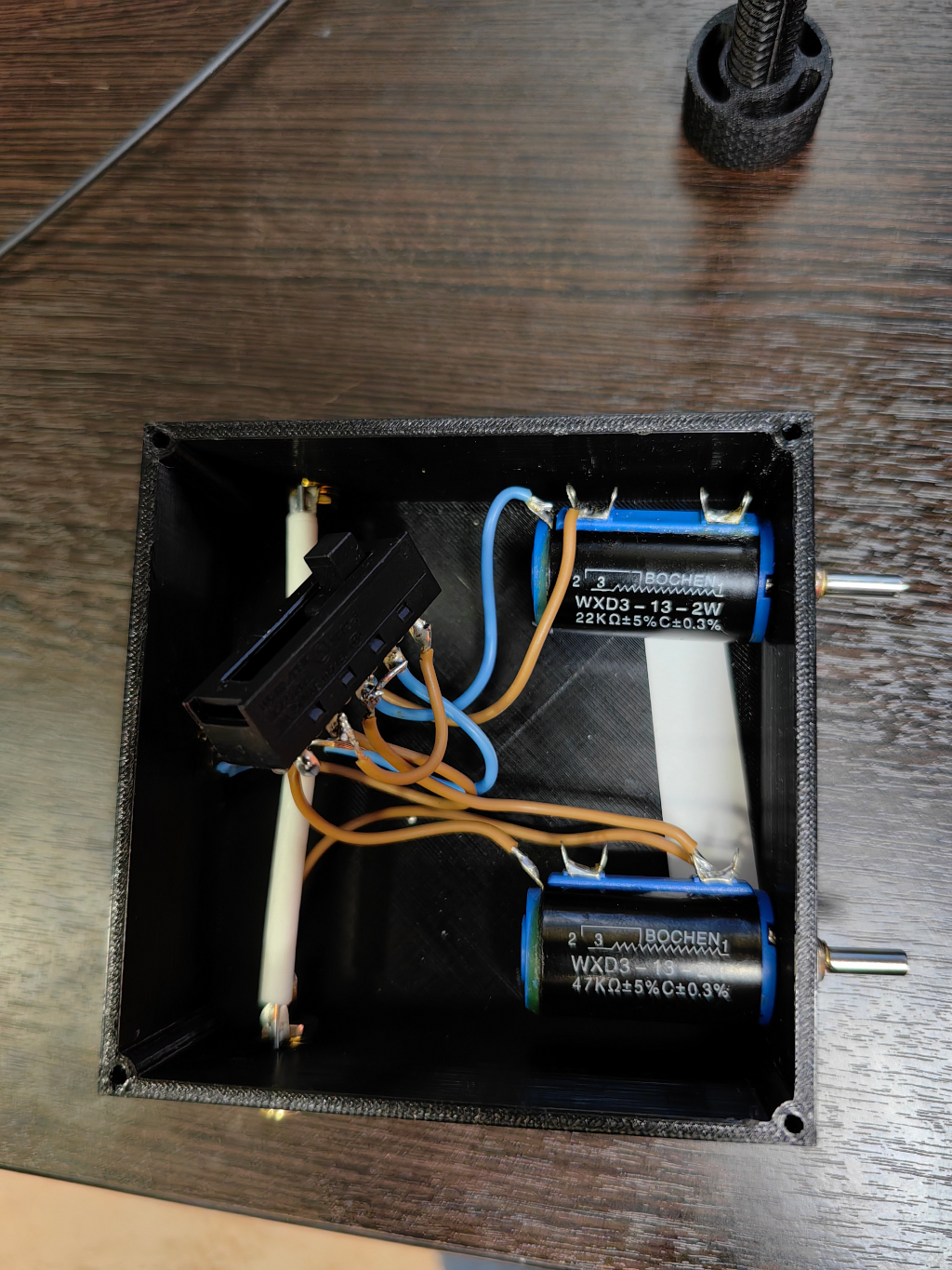

Дам совет, спросите местных спецов про измерние выходного сопр методом двух нагрузок.Я не дома,глянуть в тетрадку не могу
Есть такая штука. Делал когда-то как раз для измерения входного и выходного сопротивления :)
    780.6 KB · Просмотры: 66
Для определения (не измерения) входного сопротивления десятки килоом могут подойти.
Для определения выходного сопротивления нужны омы, например, 4 и 8, как в промышленных эквивалентах нагрузок ЭН, или стандартные 3,9 и 8,2 Ом, в любом случае желательно измерить их сопротивление.
Затем
(U8-U4)/(U4/4-U8/8)=Rвых,
где U - напряжения, 4 и 8 - сопротивления нагрузок (все величины в единицах СИ).
Такой метод подойдет при выходном сопротивлении не меньше 0,5 Ом, ниже сильно растет погрешность из-за операции вычитания в знаменателе.
Для определения меньших выходных сопротивлений, например, усилителей с глубокой ОС, требуется уже метод вдувания тока в выход.

Но меня волнует вопрос, почему ламповый усилитель не дает такой завал, как транзисторный. Ведь на транзисторном все нормально, при измерении АЧХ на том же самом расстоянии.
Идет переход от ИНУН к ИТУН. Ламповый усилитель по выходному сопротивлению как бы середка между ними.
Берете импеданс динамика, реальный, и реальный импеданс выхода усилителя. На частотах вблизи раздела. Вот тогда можно и посчитать фильтр. Сразу скажу, что первый порядок не прокатит.
И этот лампоунч своими 3-5 Омами перевернет вверх ногами все ваши расчеты и умные понятия, а звук превратит в свалку.
Гражданину топикстартеру придется не раз почесать левой ногой правое ухо по-квадроберски.
Стопудово за раз не въедет в тему различия ИТУН от ИНУН, и в то, что 10ГДШ-1 индивидуально могут значительно отличаться импедансами на ВЧ.
16+/-Х Ом, по ходу!
Потому что его выходное сопротивление приплюсовалось к катушке 0,18 мГн, получился совсем другой фильтр:
Прочитали, но не поняли? Тогда на пальцах. На частоте 10 кГц хотите получить -3дБ с данным УМ. У динамика там 7 Ом, почти активных. У УМ - 16 Ом тоже почти активных. Чтобы получить требуемый завал, катушка фильтра должна быть посчитана, исходя не из "4 Ома", а исходя из "23 Ома", получается в первом приближении 0,37 мГн. Не так и страшно, всего в 2 раза больше Ваших 0,18.
