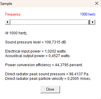

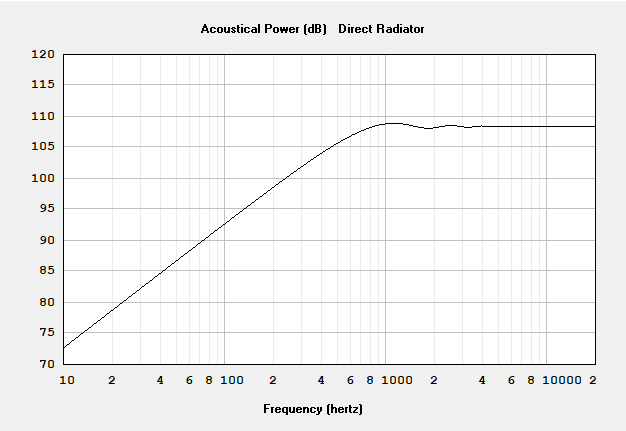

В дополнение. Подводимая мощность 1 Вт, расстояние 1 м. Красным - теоретически достижимое звуковое давление:

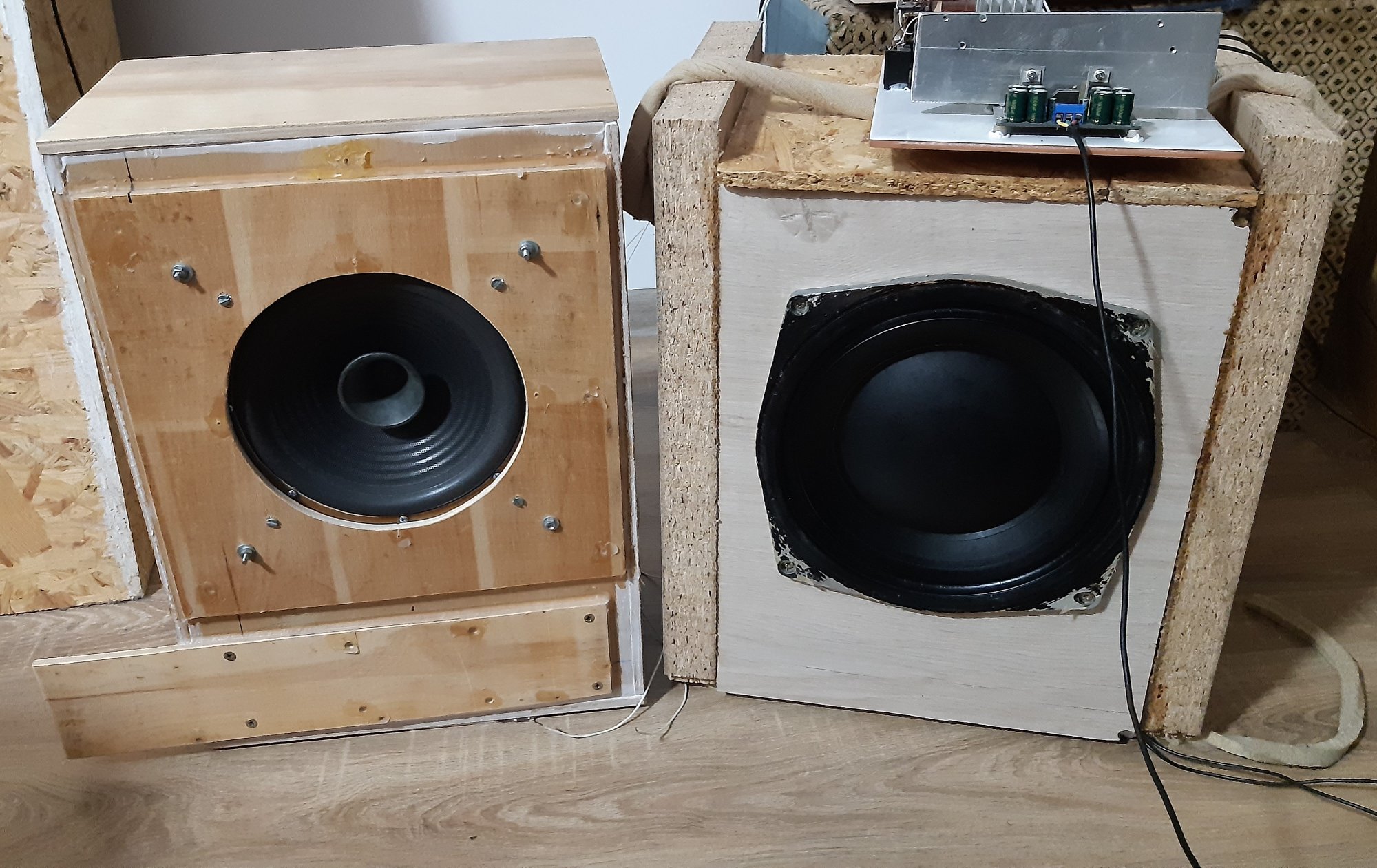

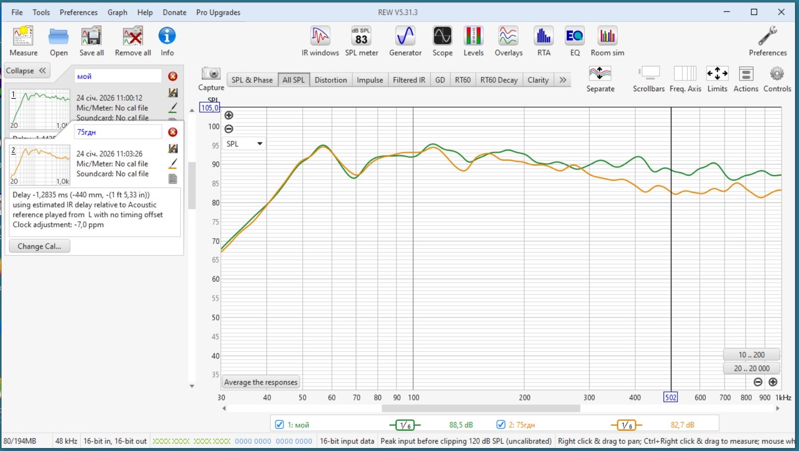

Сравнение НЧ от 75гдн1-8 и самоделки в ящиках 20литров
Микрофон в 1м

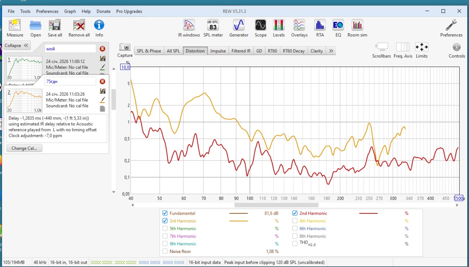

Почему у 75гдн так вьілезает третья гармоника?
А графики, это к чему относятся?

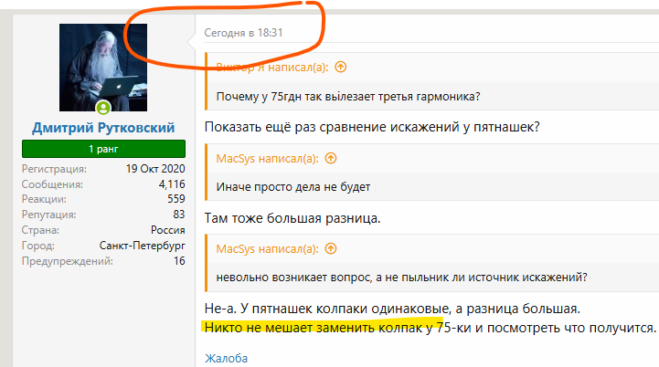

И второй момент, есть же соответствующая тема от Zendy, где мелькала такая информация. Если упростить по максимуму суждения, то 2-ая гармоника в большей степени производная от электрических факторов, а 3-ая от механических. И если вспомнить то, что на 30ГД-2 установлен огромный "ковпачок", размером с тазик для мытья ног, невольно возникает вопрос, а не пыльник ли источник искажений?
Не-а. У пятнашек колпаки одинаковые, а разница большая.
Никто не мешает заменить колпак у 75-ки и посмотреть что получится.

Читай тему 2 раза и медленно: он сделал динамик с искажениями заметно меньше.
Элементарно: он сделал 10" с искажениями меньше, у нас сделали 15" с искажениями меньше.
Или ты банально не понимаешь что изображено на иллюстрациях?!?!
Написано же: у 75ГДН вылезает третья гармоника. Вылезает — это значит её больше чем у другого динамика.
И как это связанно с...?
Конечно. Поэтому когда появилась задача сделать пятнашку с меньшими искажениями — её сделали.
У одной пятнашки были повышенные искажения, нужна была замена, её сделали.
Не видишь ничего общего?
У него тоже у одного динамика третья гармоника заметно больше чем у другого.
