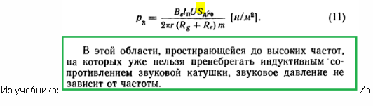

Дану? Шоправда? Давление зависит от ускорения. Ускорение зависит от BL, массы и тока в катушке. Где здесь площадь? ГД разной площади, но с одинаковой упругостью подвески, массой, катушкой и МС создадут ОДИНАКОВОЕ давление в ОДНОЙ И ТОЙ ЖЕ полосе частот. Это первое. Второе - постоянное звуковое давление действительно зависит только от скорости, но где ты видел постоянное звуковое давление с переменной частотой? Неужели так сложно понять, что к ИЗМЕНЕНИЮ звукового давления приводит УСКОРЕНИЕ?

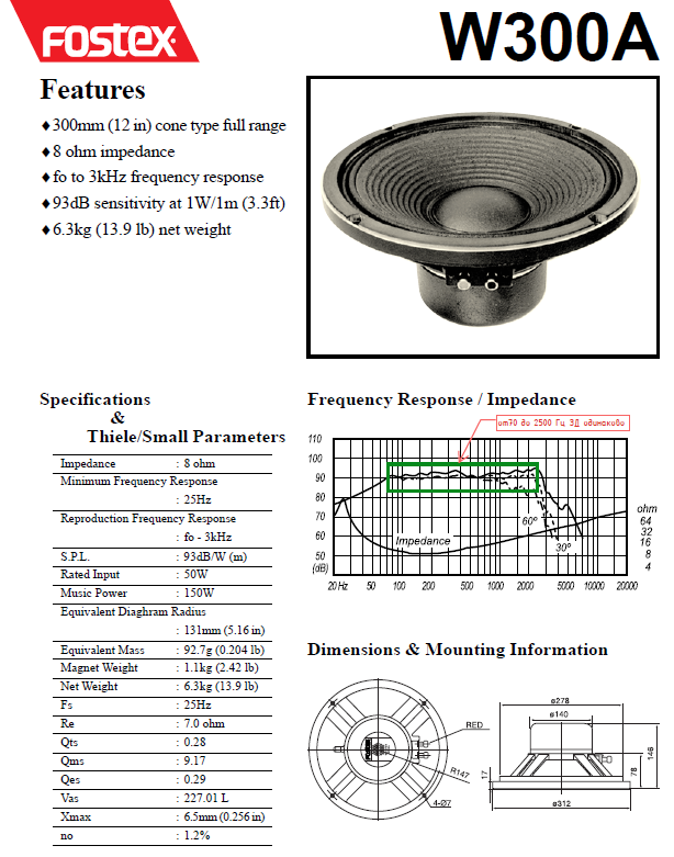

Жёлтым выделил площадь.
У "правильных" динамиков ЗД - полка:
У кривых -купол:
Вот именно - не видишь. А оно есть, и связано с энергией. Откуда у высокодобротных конструкций берётся энергия на создание того самого повышенного давления, по сравнению с низкодобротными конструкциями? Из вакуума? Эфира?
Да почему же повышенного? Что плохого в ОДИНАКОВОМ ЗД от 50 до 5000 Гц?

W-300A . Знаю этот прекрасный динамик, работал с ним. Один из редких по качеству и параметрам динамиков. АЧХ идеально совпадает с даташитной.
В отличие от выложенного желто-зеленым по черному АЧХ дебильного утюга артели керосинщиков.
Страшное дело. Мозг наизнанку!
Так, и что вы хотели этим документом сказать?
Хотел сказать, что в этих параметрах очень легко запутаться. Уверен, что 99%, и я в том числе, этого не знают. Думаешь, что это одно, а оказывается, что это совершенно другое.

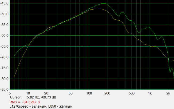

Вроде бы тебя уже просил, повторить эксперимент с дистанции не 3мкм а хотя бы на некотором удалении, 30см или более?
Можете оценить уровень компетенций. Я даже лень свою переборол и сделал таки измерения на разных расстояниях.

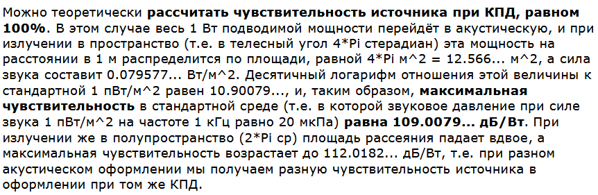

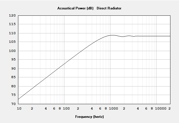

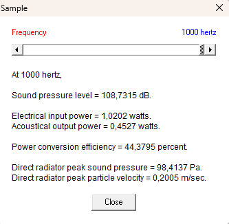

Вернёмся к выложенному документу - он очень даже кстати к этой теме (да и вообще ко всем звуковым). Смотрите:
Ничего не напоминает? Никакое из моих утверждений? А если вот так:
