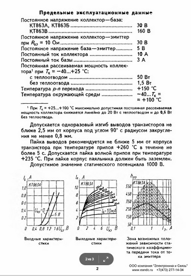

Вы усиление 863 при токе хотя бы на 5а замерьте, и куда ваши 500-900 денутся.
а где вы их с таким током юзать собрались) 30в при 5а это 150 вт потребление ,2а с головой даже для Худа
Юзать их надо в фотовспышках и ВИП-ах, импульсных в основном.
Для чего и были предназначены.
Ежели посмотреть на кривые(реально- кривые;)) Бэтты от тока,
то картину увидим удручающую.
И параметр максимального напряжения - от 30 вольт буква А и Б для буквы В
вдруг чудесным образом превратился в 160 Вольт._scare
Это получается полная неумытость рук и морды лица
при перемешивании лопатой исходного "силикона".
В УНЧ это лучше не пихать.

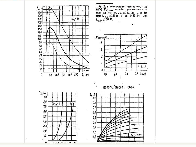

не несите бред сивой кобылы,прекрасно встанут в А класс типа Худа

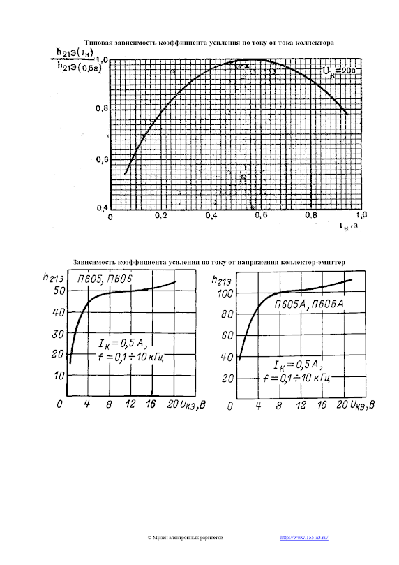

вот бэта от тока п 609 и п605
и где кривее зависимость бэты от тока????? причем для А класса это вовсе не важно
    271.6 KB · Просмотры: 36
    170.4 KB · Просмотры: 37
2,536
733
С Тошей не сравнить, но от 0,1 до 2 а достаточно линейная характеристика.
Изменение от 300 до 600 нормально?
Ну это ваш выбор.
Вы ставите П609 в Худ?
Сочувствую.
Или опять только чистА теория?
у п605 в диапазоне 0,1,,,,,0,6а такое же изменение в процентах то есть кривизна больше тк участок уже
ну вот Вам еще ,смотрите процентное изменение а не абсолютное,тк это обманчиво
и учитывая величину, изменение 300....600 менее страшно ,чем 50....100
тк нагрузка на ун на пальцах не буквально в первом случае 3....6к а во втором 500...1000ом в первом случае ун не заметит изменение
и учитывая величину изменение 300....600 менее страшно ,чем 50....100
У П605 изменение при таком диапазоне тока
чуть более 30%.
У КТ863 - два раза.
Разница есть?
чуть более 30%.
где вы это взяли? я же картинку привел

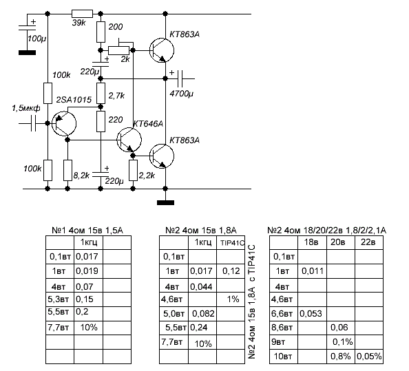

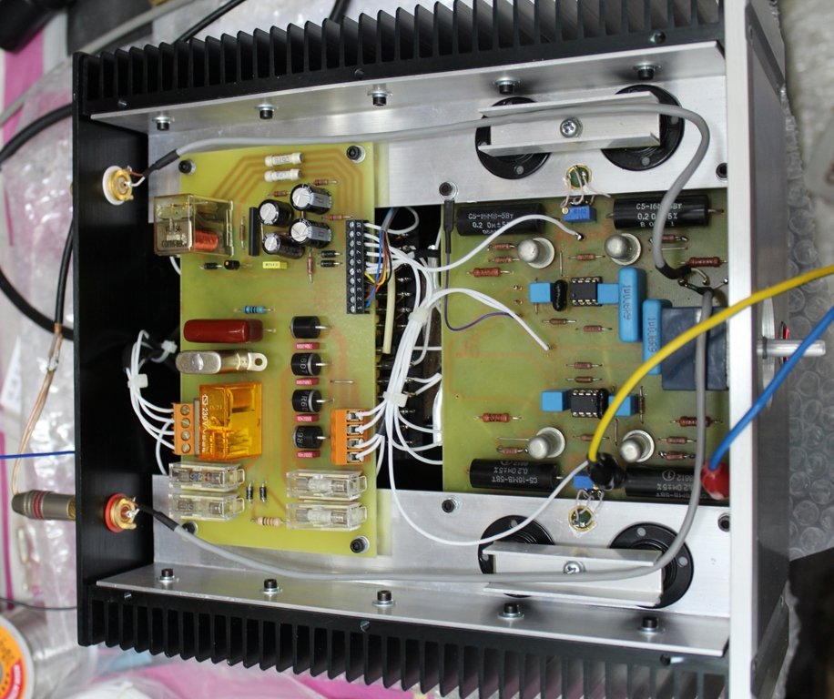

Несколько лет назад в китайские платы 1969 на TIP41C, ставил КТ863А (у всех была бета 300-350 при токе 2А). Уровень нелинейных искажений усилителя снизился на порядок . Для себя сохранил часть результатов
Китайские транзисторы из наборов лучше сразу выкидывать.
Транзисторы TIP41 даже настоящие плоховаты для низковольтного применения.

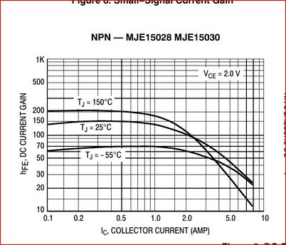

В приведённый вариант ставятся любые нормальные транзисторы,
наподобие MJE15030 D44H8/
Искажения даже меньше будут по сравнению с 863.

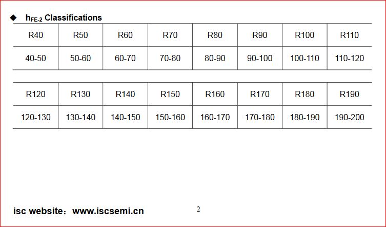

с их бетой от 20(лотерея ) это Ваши хотелки дай Бог 0,1% получить
им в двойке или тройке место
Мои хотелки, от производителя, реально лежат в коробке на стеллаже.
Каким образом покупал - рассказывал.
Кстати, вот и характеристики.
И реально измеренные параметры - у всех примерно 100 Бэтта.

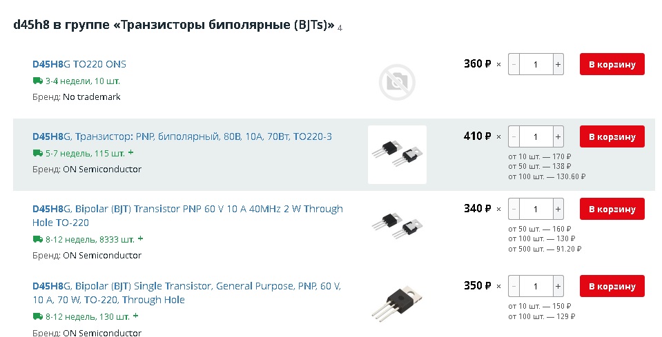

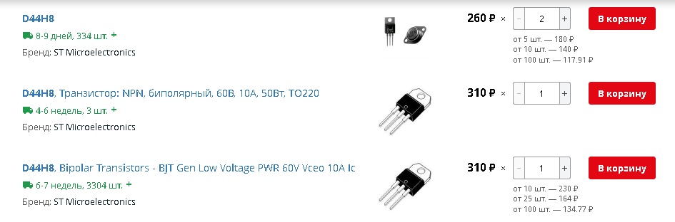

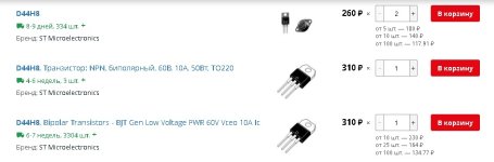

Вот только цены сейчас не дешёвые...

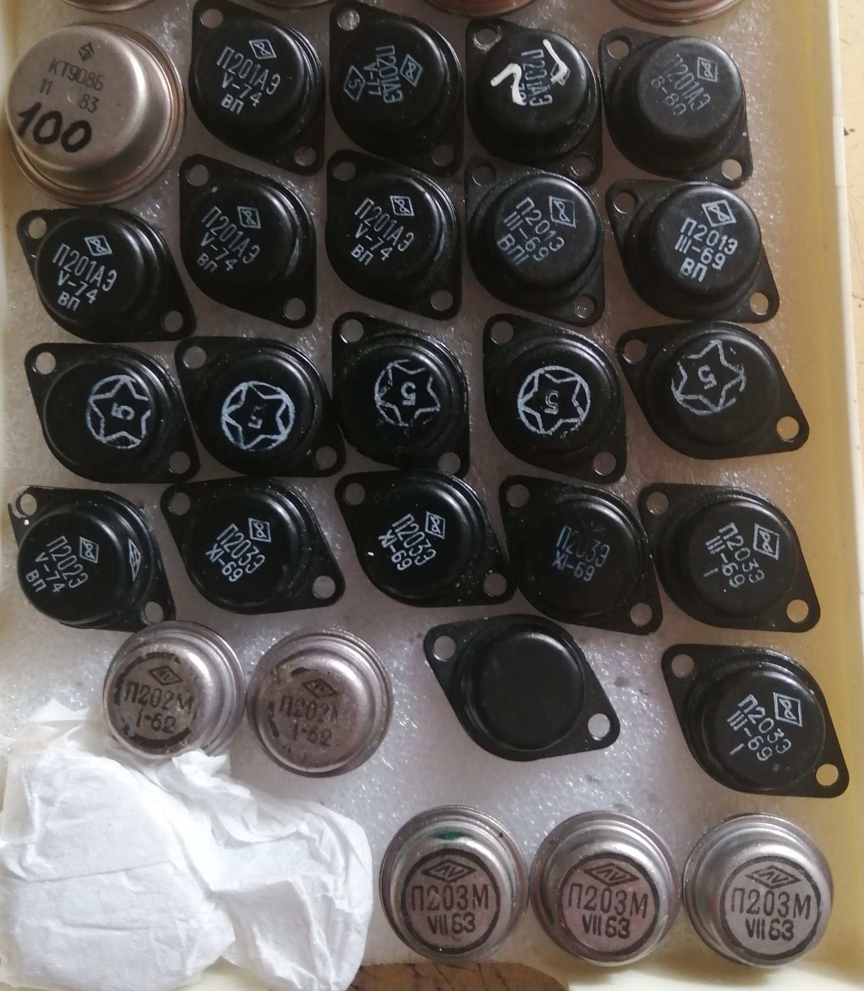

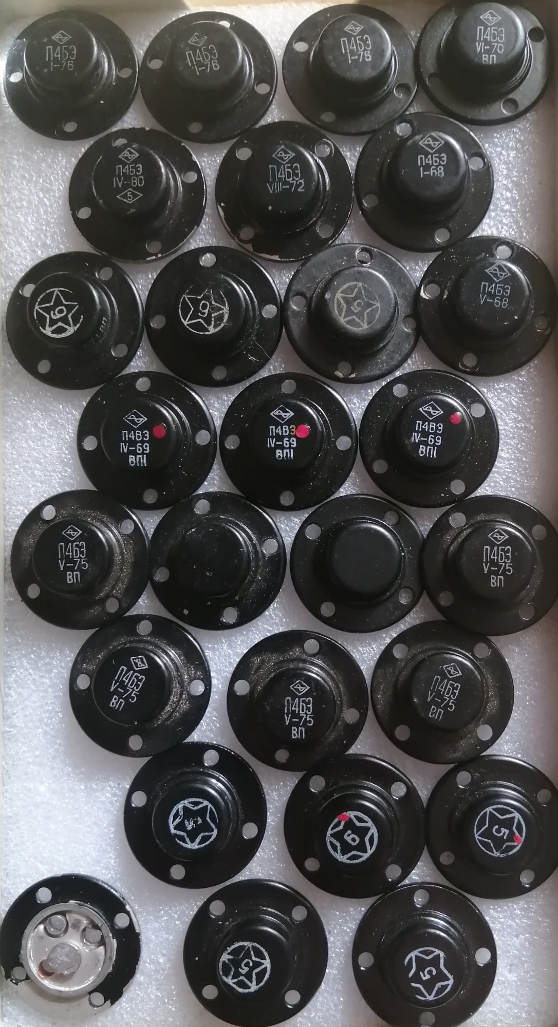

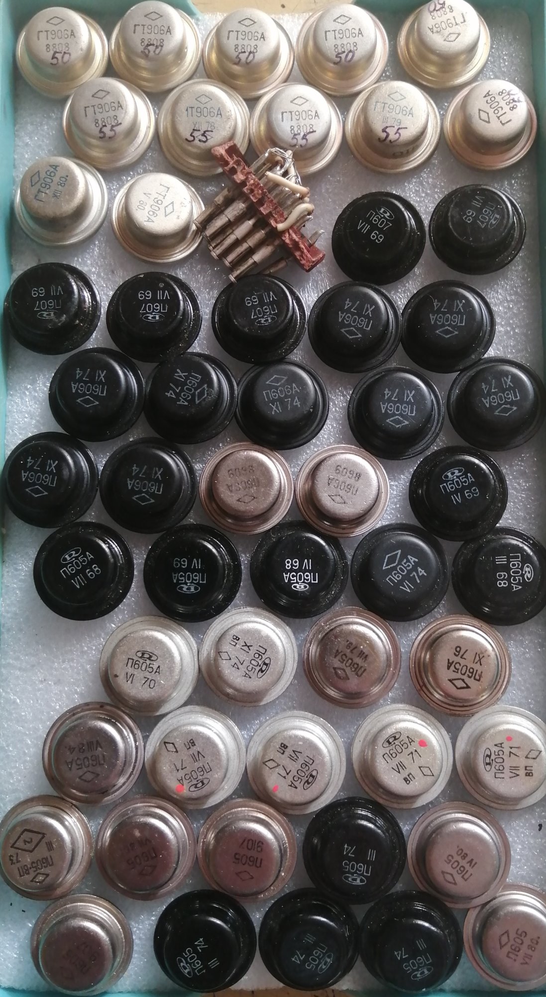

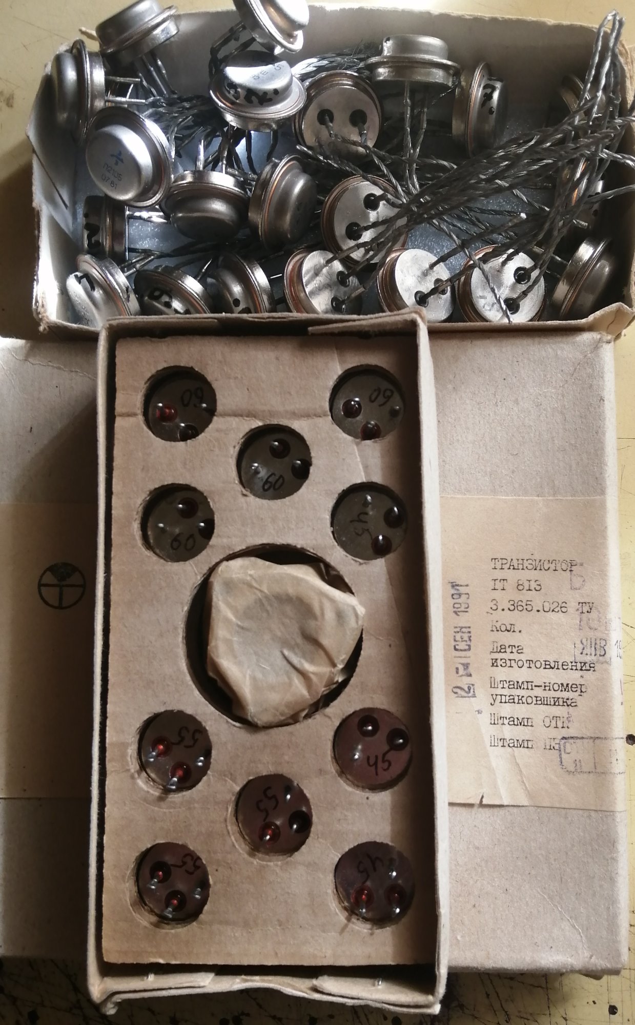

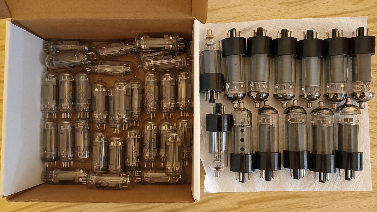

Я тут давеча отправил посылку на юг , просили прислать германий и лампы.
Прикупил германиевых транзисторов 20шт. П605А по 20 руб. за транзистор и 45 ламп за 1400 руб.(в среднем по 31 руб. за лампу).
Народ ещё тянется к старому ...к германию и лампам.:)

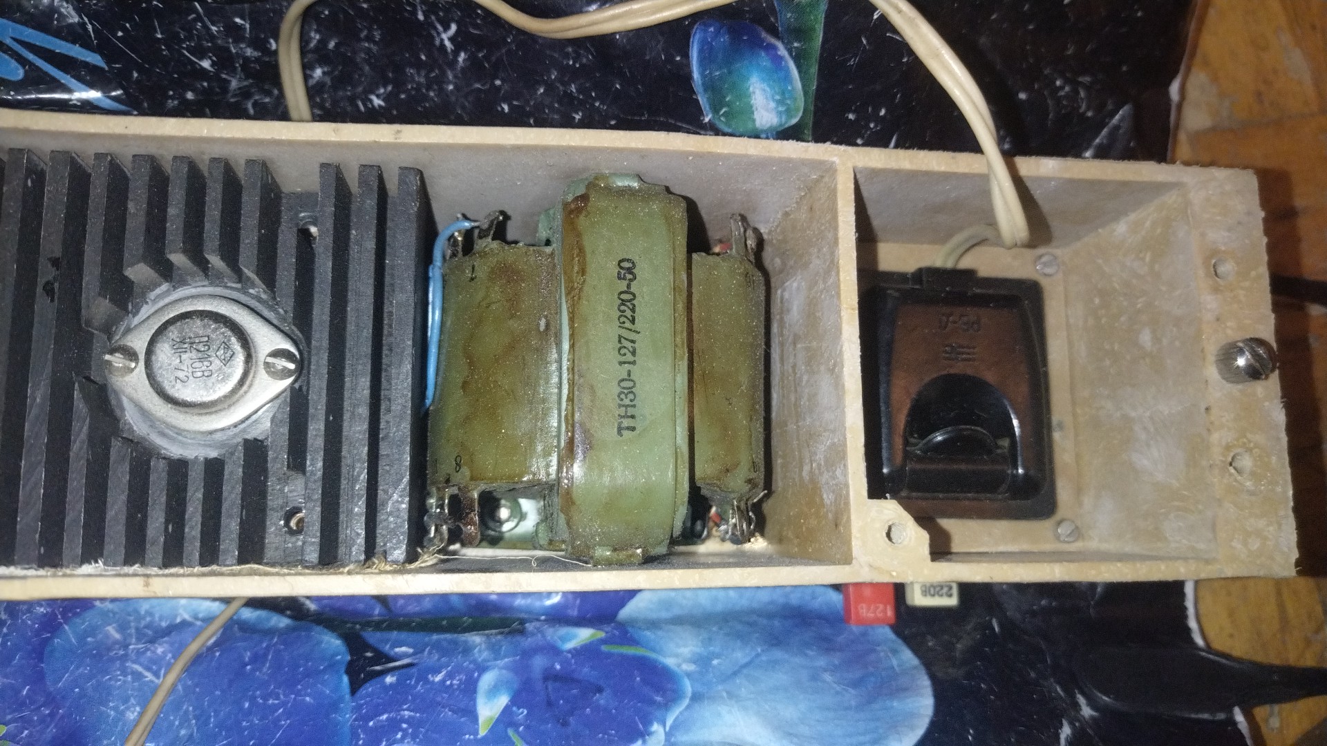

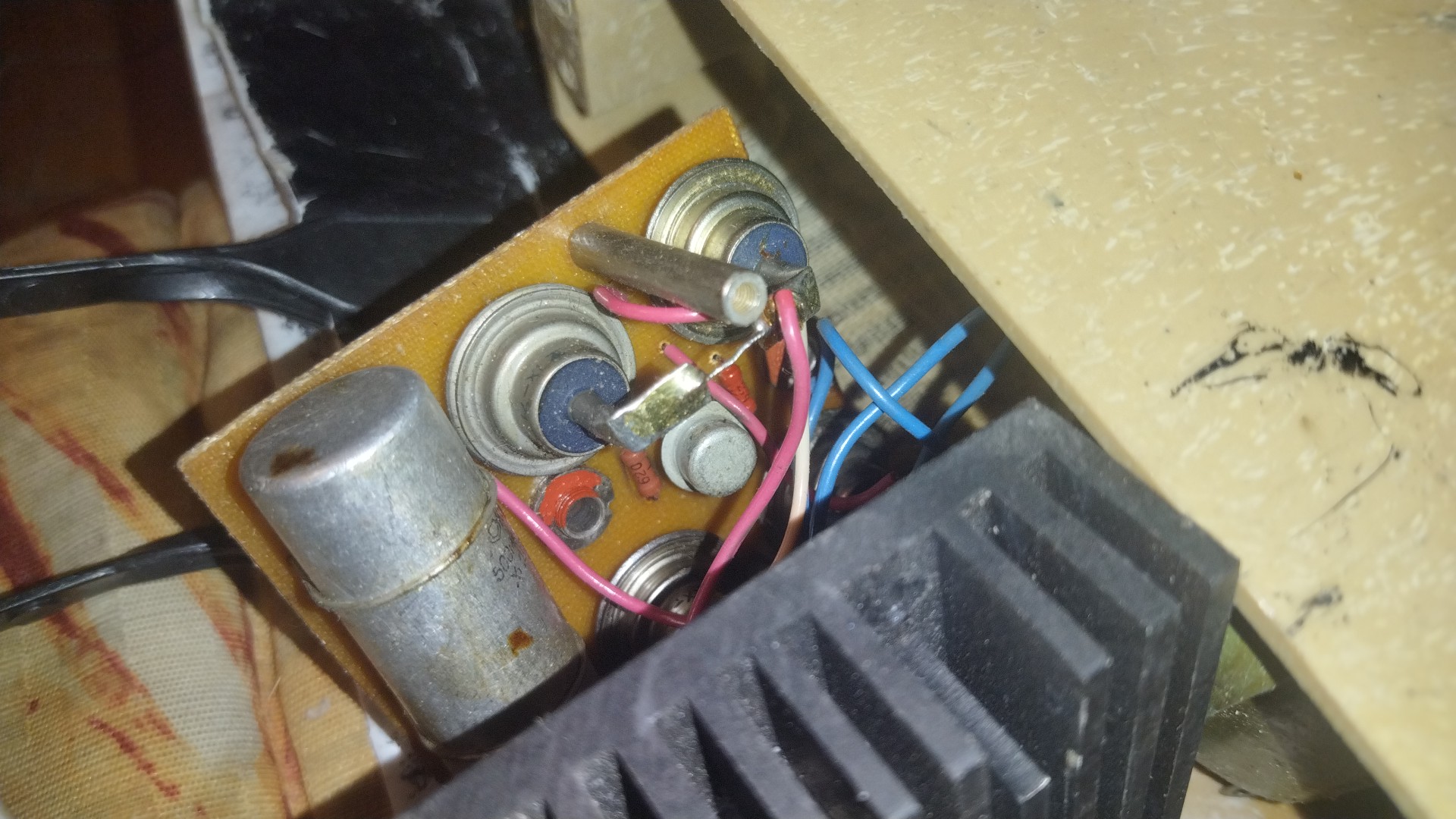

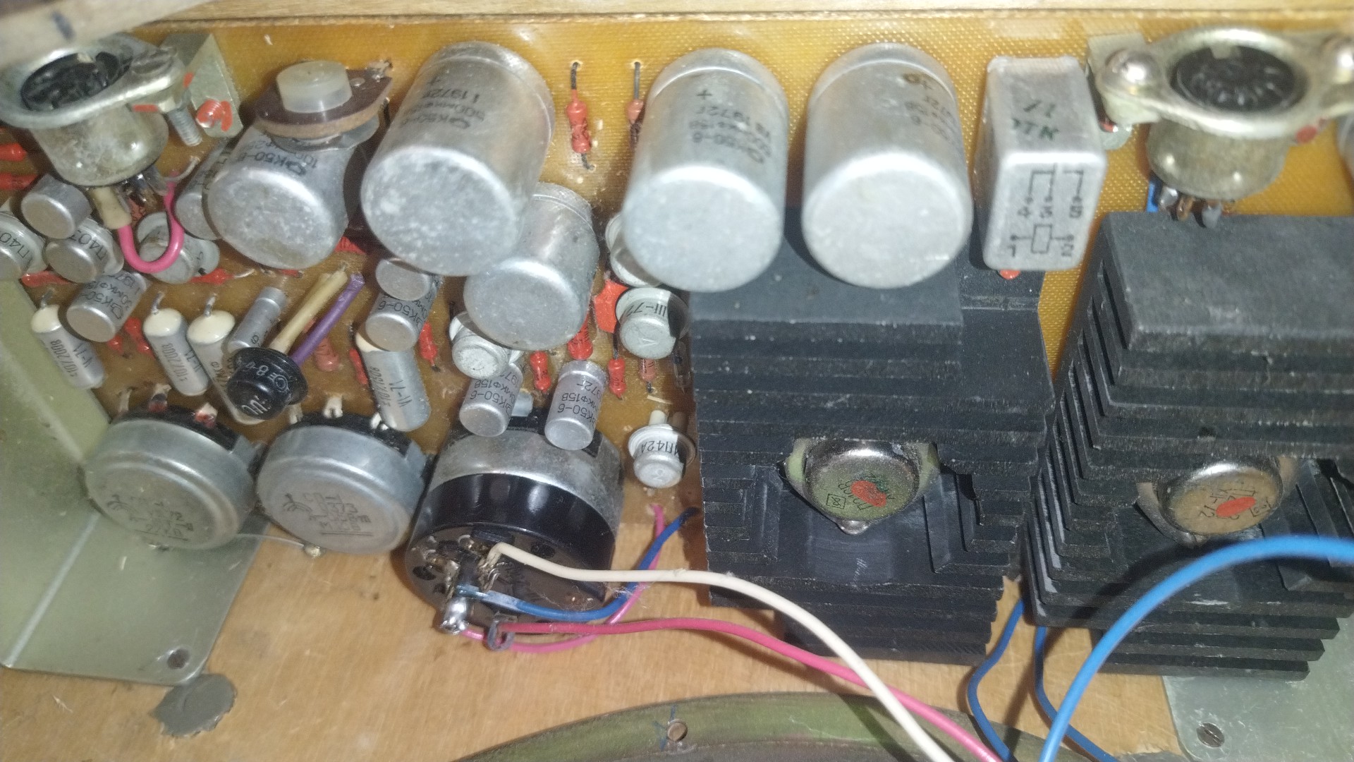

A-1
25 Июн 2020
1,121
118
31

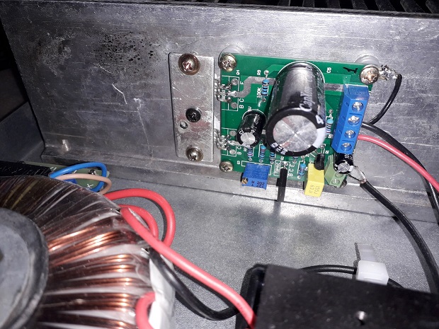

Комбик аккорд -м
Схемы нет

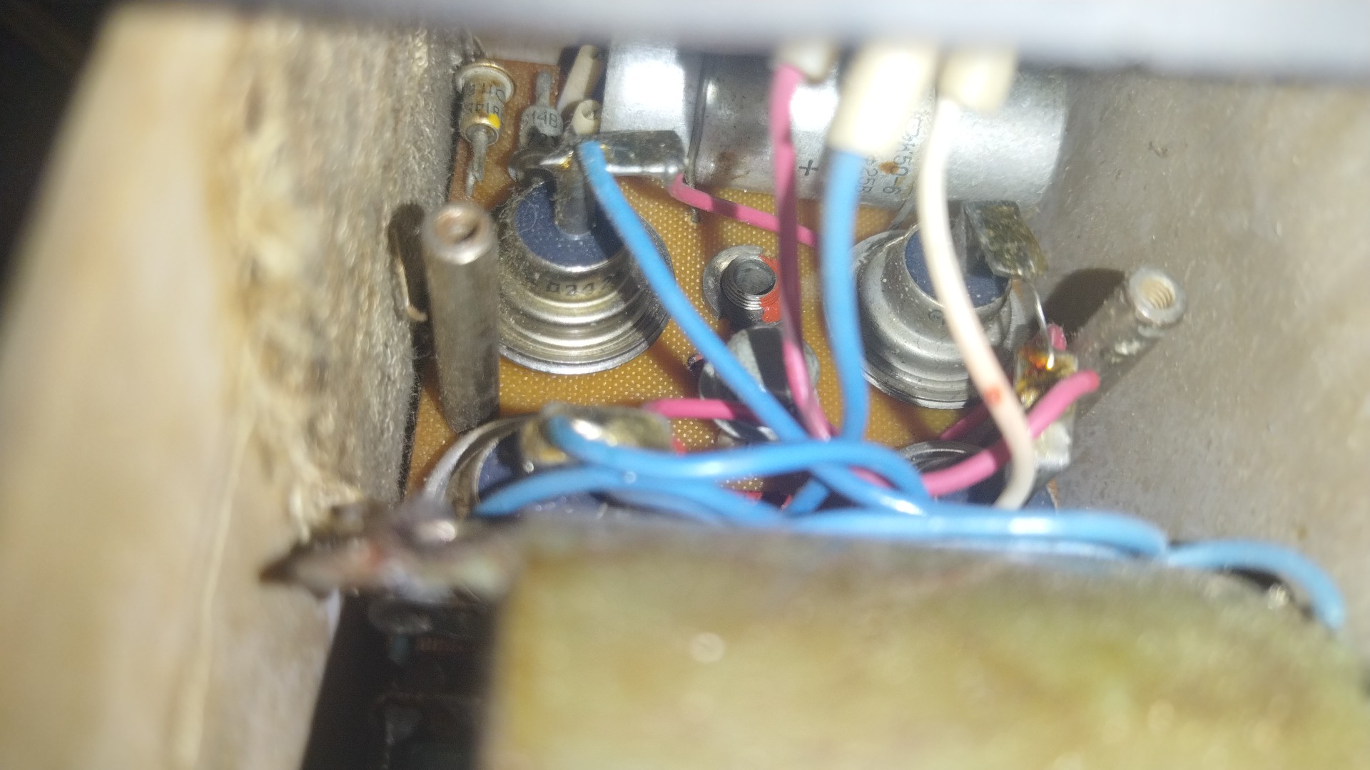

На потенциометр включения приходит переменка 41 вольт
Диоды в БП не звонил не подобраться
Четыре мощных диода д242
Возможно переключили в 127 вольт и воткнули в 220 предохранитель был сильно поджаренный сгоревший
Обычные двухватные германиевый усилок с мпшками в преде на п213 можно спалить переменкой?

А где на фото - сборка? Мост? Так мультиметром прозвонить, отпаяв от трансформатора и нагрузки.
Ошибочка вышла диодный мост живой выходит 41 переменка 19 в постоянка
Прозвонилась
В общем блок питания живой, аусилитель сгоревший.
Возможно там на выход надо ставить перемычку между крайними контактами ставил перемычку но звук в динамике не появляется.
Полная тишина в динамике, а может выходной каскад выгорел - надо всё выпаивать смотреть схемы нет.
Динамик живой без обрыва

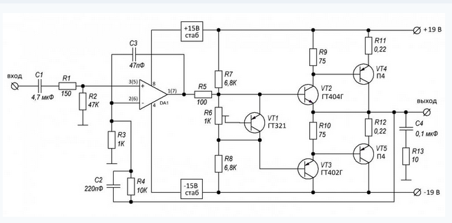

Вот та же схема с изменениями коррекции. Не знаю как эта схема звучит, надо спросить у тех кто её реализовал в железе.
Посмотреть вложение 131518Посмотреть вложение 131520
Похоже термодатчиком там не ГТ321, а что-то кремниевое с зеленой заливкой, типа KFY18, 2T6551...
