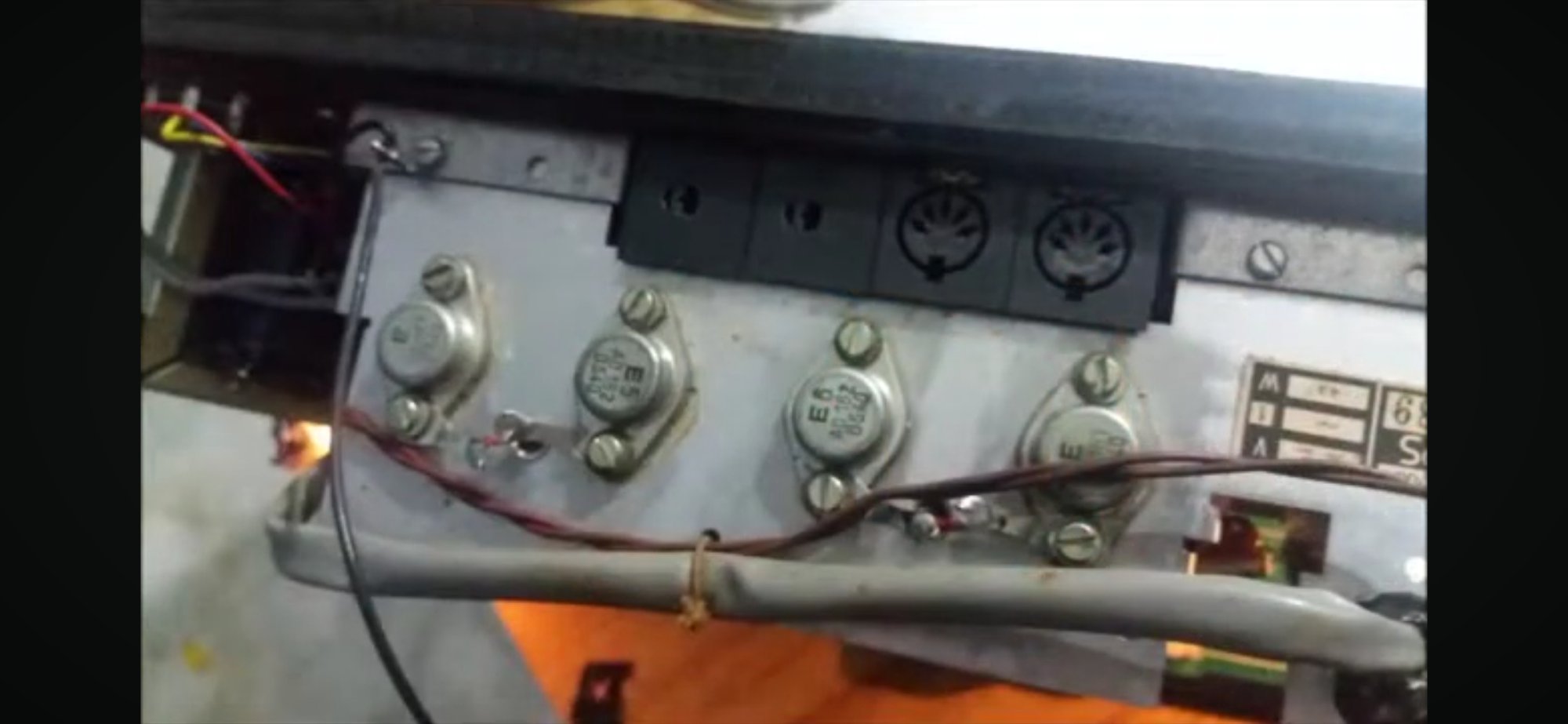

Германиевые УНЧ

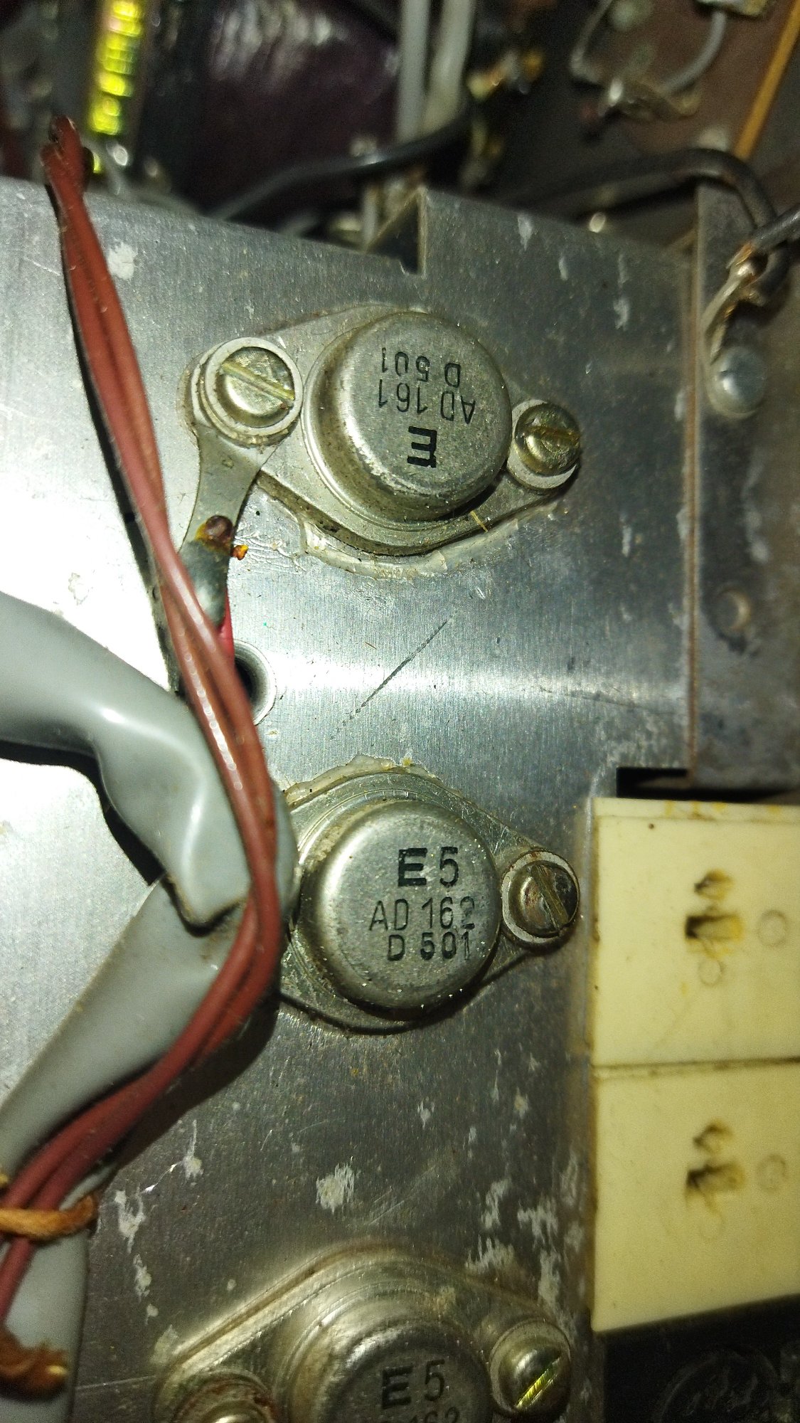

Там по факту стояли пары ad161, ad162
Как и положено
А сейчас стоит вместо них на каждом канале ad161+ad161
То есть мне теперь непонятно -выгорели транзисторы, выгорела обвязка вокруг или что там вообще творится. Схемы нет и схемы не будет, и достать её нельзя.

Вот у меня все в стоке я невнимательно посмотрел у меня комплиментар
Ad161+ad162 на навсегда аэды канал
Никто не лазил ничего не копано, но звука нет
В одном канале при подключении треснет в динамике и все

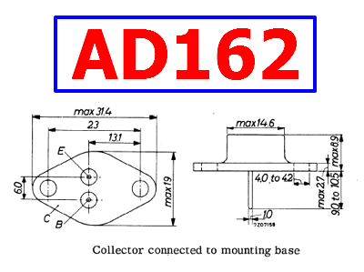

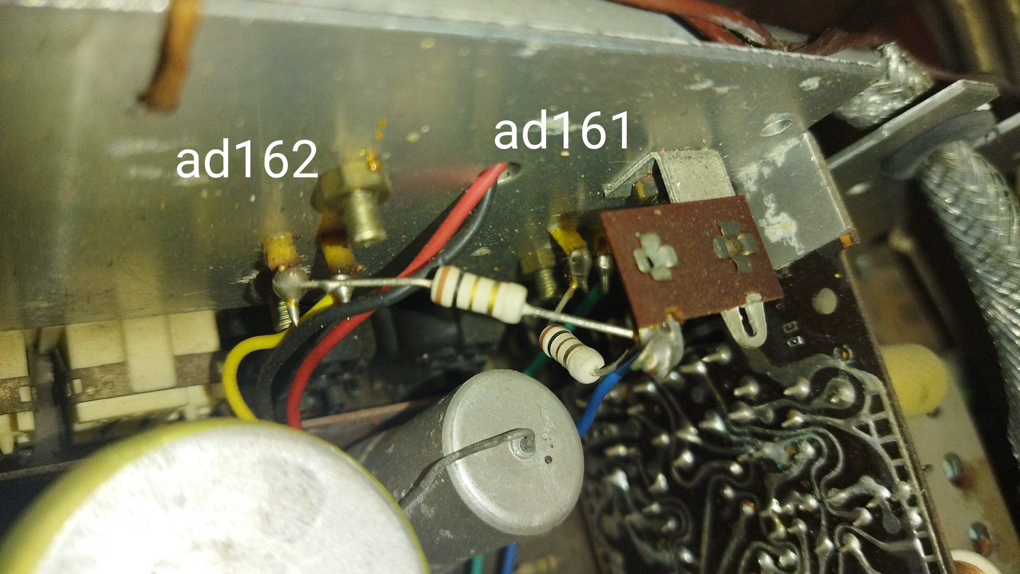

какой из них эмиттер, какой база у 162?
На одном через корпус 2 резистора соединены со 161 -м
Видимо это эмиттеры ?
162 -й - переходы в оба конца тпоказывает ток идет
 пробит
можно было проверить померяв напряжение на эмиттере любого из выходников
можно наш гт703 с буквой Г поставить дешевле на много
АД162 меняем на ГТ703, ГТ403х2, п201-203, П213...
АД161 меняем на ГТ705 или кремний КТ817

1. Проверить питание. Однополярное\двухполярное. Тестер, масса-колектор входного транзистора 1 и коллектор транзистора 2.
2. Если на колекторах +15в и -15в, (к примеру) значит питание двухполярное. Смотрим напругу на выходе на динамики. если ноль или небольшое напряжение (десатки милливоль) то транзисторы не трогаем, а ищем и меняе дохлые конденсаторы.
3. Если на одном коллекторе +30 (к примеру) на другом ноль то питание однополярное и есть разделительный конденсатор. Ищем его, меряем напругу. Если +15в. (половина питания) опять же пункт второй, ничего не выпаиваем,а ищем дохлые конденсаторы.
Схемы примитивные, всё ищется на изи, за 20 минут. Спроси "Схема Лина" и "нечеловеческий разум" быстро раскажет что и как там работает. :)
