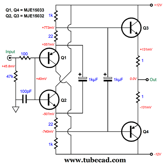

В тій статті підтверджено і вимірюванням спектру, та рівня гармонік, що даймонд явно не "Куллінан".
До десяти ват ще більш-менш. А далі - зась.
Як "вушний" підсилювач - аж бігом. На парах ГТ402/ГТ404.
Як на мене, Diamod buffer, в якості вихідної четвірки, то зайва витрата транзисторів. Двійка емітерних повторювачів, а краще трійка за Локанті, дасть кращій результат. І за спотвореннями, і за термостабільністю.
Навіть Броскі таки прибрав Diamond buffer з виходу на місце драйвера/предрайвера.

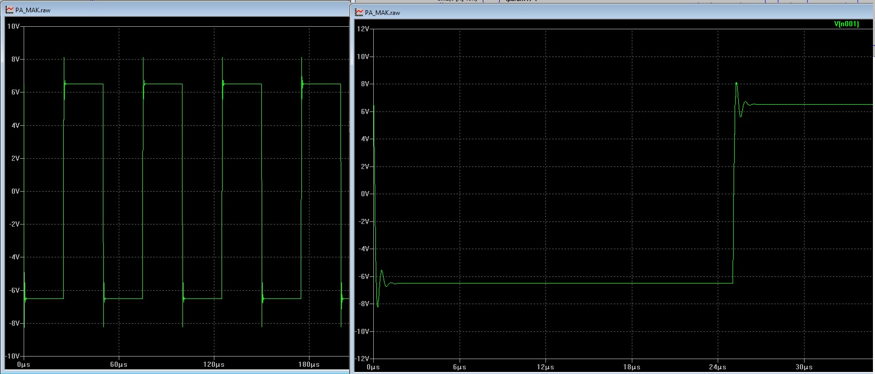

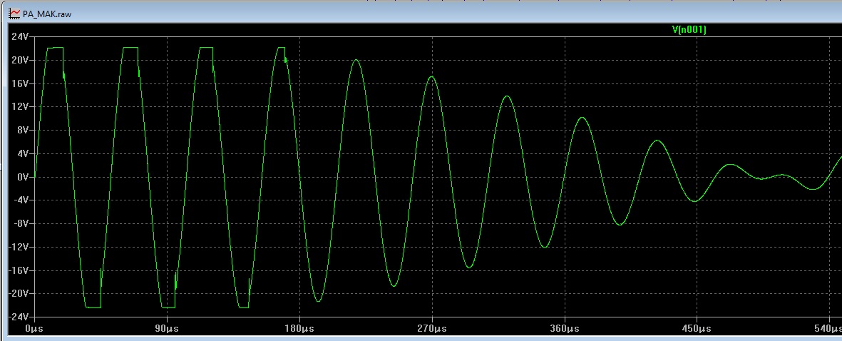

Я вот вчера ляпнул что с дарлингтонами не пошел у меня даймонд в модели. А сегодня проверил. Стало быть - первая ступень 972/973, выходные 819/818. Размах на 4 ома падает вдвое. Облом.
Однако было решено продолжить испытания и проблема была решена радикальным способом. Показываю:
Амплитуда ограничения выросла больше чем в два раза. Нагрузка- 4 ома.
Коррекцию я всё равно толком не настраивал. Надо будет- настроим. Меандр без входного и выходного фильтра.

Не придраться. Только есть просьба к вашему симулю, что он скажет, если резисторы R1-4 заменить на одиночные , на 3 ком, подключив их к точкам питания не к +-30, а к +-45 в и убрать емкости вольтдобавки?
Проделывал такой финт, все работает , на одиночном питании вых каскада +-25 и удвоенном предвыходном +-56 в. Есть такой забавный силовик, от японского усилителя хитрого класса . F что ли...
Работает и так как написано. Макс размах вышел около +-26 вольт.

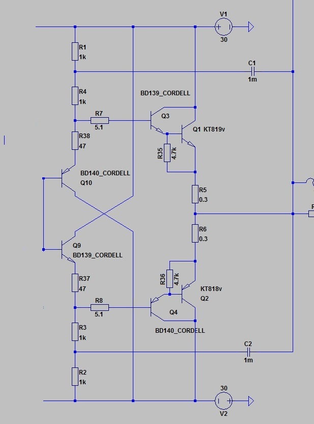

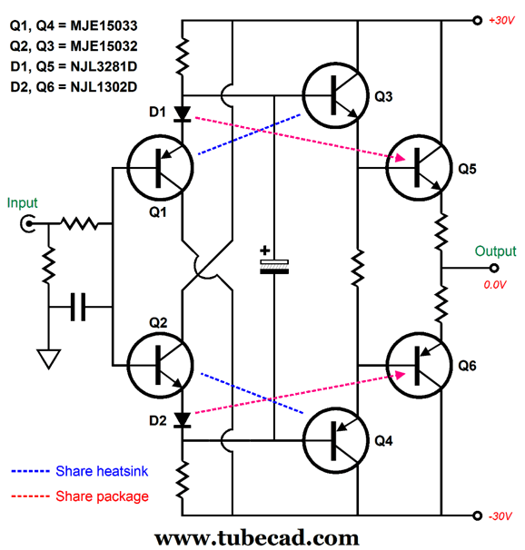

Думаю видимности сам посчитать осилишь.
Немає чого рахувати.

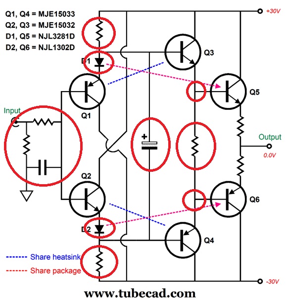

Мої пропозиції:
1) замінити R35, R36 на один резистор між ємітерами Q3, Q4. Дарлінгтон в двохтактному каскаді то лише зайві спотворення.
2) вирівняти режимні струми вхідної і драйверної пар. Транзистори Q3, Q9 та Q4, Q10 мають бути попарно однакові.
3) додати конденсатор між баз Q3, Q4. Це пришвидчить перемикання. Транзистор, що закривається закриватиметься швидше. Номінал від 0,1 до 2,2 мікроФаради, не більше, бо ззаратустришся.
4) резистори, що задають режими Diamondу, краще роздвоїти з додаванням вольтодобавки, як в тебе. Але, пов'язані джерела постійного струму краще. Ще краще пара дзеркал з єдиним джерелом струму. Але кількість транзисторів подвоїться. Мінімалісти скиглитимуть.
5) ну, і фільтр на вході наше все. Можна поекспериментувати з роздільними для верхнього і нижнього плечей RC колами, якщо швидкості зростання та спадання напруги на виході виявляться помітно різними в діапазоні коротких хвиль. Рукосуям таке сподобається.
Не дякуй, симулюй. Потім розповіси про досягнення.
І конструкція, насамперед, якщо надумаєш повторити в залізі. Бокарьова не слухай, читай Броскі, він таки має рацію

Честно говоря я даймондом занялся постольку поскольку. Интересно же. Да и УН подходящий под рукой оказался. Как оно будет без ООС- можно конечно глянуть. Наверняка тёплый ламповый звук будет обеспечен. С ГСТ я уже симулировал, но честно говоря под ООС разница оказалась не очень большой. Зеркала можно попробовать.И вообще варианты разные сравнить. Завтра, если вдохновения найдётся. Много всяких дел. Комп надо починить поломатый, усилок в корпус смонтировать. Всё такое.
2NEULO:
Пожалуйста, если симуляция ещё жива, замените в своём даймонде, кт918 на 19-й в нижнем плече выходника. Чтобы Шиклаи был, а не Дарлингтон. Думаю, что разницы будет очень мало. Интерес такой, что были мнения, что даймонд практически не реагирует на такие вещи. Да и комплиментарных пар не так много. Ещё бы модельнуть вольтодобавку, примерно 40%, как у Факела, в по следам Заратустры....
А,ещё вы не ставите кондер между базами?
Спасибо!
2NEULO:
Спасибо!
В схеме Агеева за 1987 год есть вариант с маломощными транзисторами в раскачке и мощными на выходе, но там есть нюанс, еле уловимый. Питание драйверных транзисторов на 10 вольт выше выходных . В статье об этом не упоминается, но видимо эта мелочь имеет значение.
Люди, затямте: Diamond buffer то, перед усим, симетрія.
Не маєте компліментарних пар, проходьте повз.
Зробіть собі підсилювач за топологією Ліна, щоби був вам там і Дарлінгтон, і Шиклаї, або Худа і не морочте голови ні собі, ні іншим.
Нюанс полягає в тому, що, аби Diamond buffer мав сенс на парах різних транзисторів, їх режимні струми мають бути пропорційні площинам їх колекторів. Все інше маячня. В будь чиїй інтерпретації.
насчет разных площадей кристаллов в статье рассказано подробно, дело в правильной реализации с учетом этой разницы. Кроме этого, напряжения на переходе база-эмиттер у N и P отличаются, на немного, это не считая необходимости подбирать точные пары .
Це призводить лише до появи на виході сталого зміщення на десяток другий мілівольт. Аби це зміщення не залежало від температури, транзистори одного типу підбирають і за Ube, і за бета. І правильно їх термостатують.

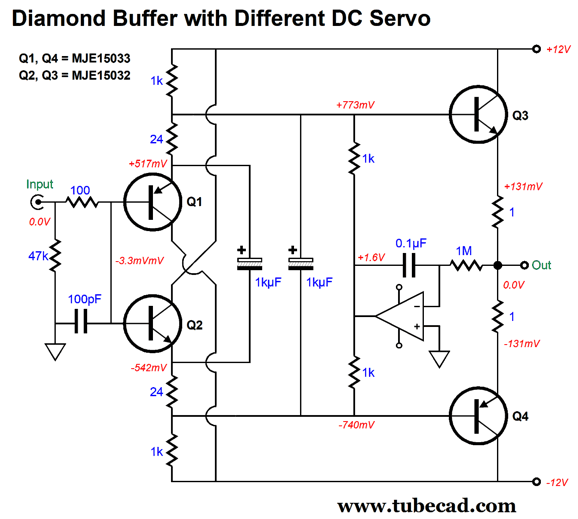

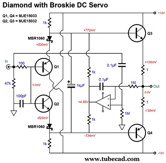

Кому не подобається, додають серво компенсатор постійної напруги на виході у вигляді інтегратора, наприклад.
    32.5 KB · Просмотры: 188
    35.6 KB · Просмотры: 218
