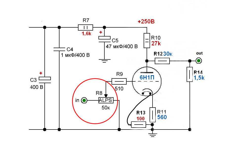

Святослав насоветовал, если бы я подключил ламповый пред сняв выход с анода на вход интегрального уся мощности то выгорел бы он до рамы, жалко мне уделывать свой Денон, подожду решений если конечно что то всплывёт, как бы не пришлось ещё в самом мощнике что то ещё регулировать, перепаивать.
Свой лампопред к Д-шнику выполнил в 2013 году на одиночке 6С7Б, она усиливала раз в 50, такой же делитель из 47ком и 1 к в землю был на выходе того преда, сигнал пришел на сетку. усилился , поджался и пришел на вход мощника такой же величины, как с регулятора уровня. Был и волшебный тумблер, напрямую с входа и через лампу. Эффект включения лампы не услышать невозможно, звук обретал объем, воздух, эхо появлялось. Возврат к звуку напрямую пугал своим убожеством.
Нет у меня ни правильной схемы ни 6С7Б ((
Могу только готовое повторить навесным монтажом.
навскидку, 6Н1П, в анод 27-30 килоом, 2 ватта, в катод 560 ом 0,25-0,5 ватта, питание вольт 200-250, с плавным подъемом( кенотрон 6Ц5с вариант) . Пару банок в питание, 220 +470мкф с резючком между. И КАК БЫ ВСЁ....
Делитель забыл на выход. 30 килоом и 1, 5 ком. с 1, 5 ком снимаем сигнал нна вход мощника.

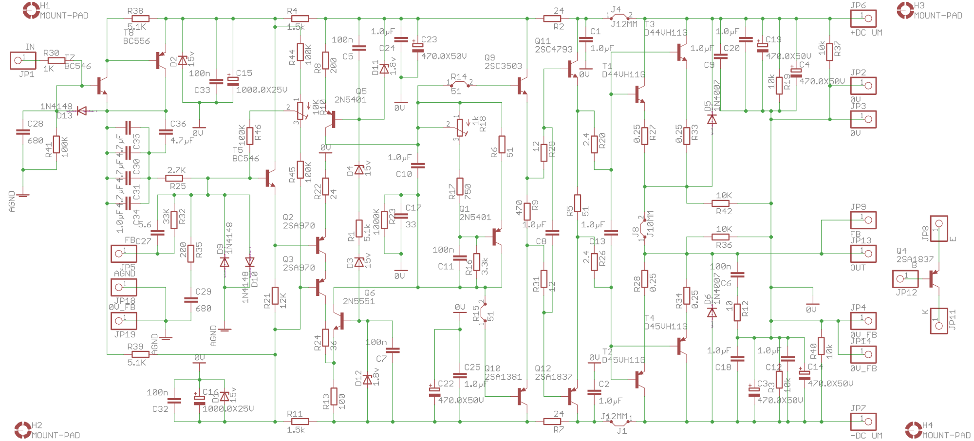

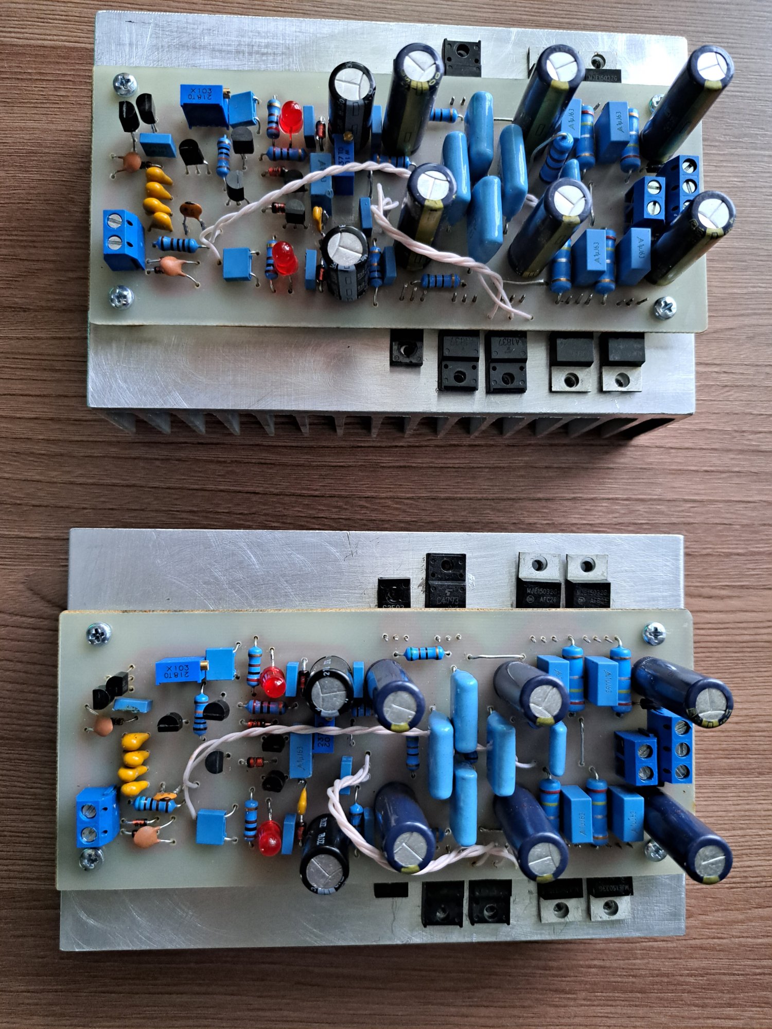

Кстати уважаемый Максим собрал ваш неофит, уже на плате, спасибо интересная схема и работает (без ОУ)

Делитель на выход. 30 килоом и 1,5 ком. с 1,5 ком снимаем сигнал на вход мощника.
На входа разъём, поц двухканальный сколько кОм? и развязка на входе сетки какая будет?

регулятор уровня - на входе лампы, нет никакой развязки, бегунок на сетке, с анода лампы через емкость в пару мкф на делитель, с делителя на вход усилителя.

Дядь саш мне нужен РГ обязательно иначе я колонки пожгу нафиг мощником.
Перерисовал схему на 6Н1П:

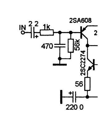

А это вход УМ Денона:
Откуда эти картинки?
Журнал Радиомир 2011 год. В номерах с 4-го по 12 цикл статей А. Петрова "Эволюция транзисторных УМЗЧ", где подробно рассматриваются все мыслимые и немыслимые выходные каскады усилителей, с анализом достоинств и недостатков

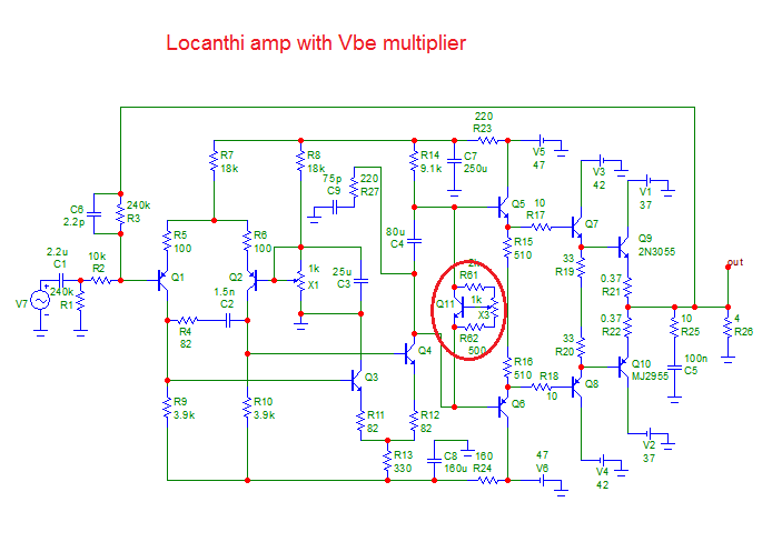

В сенсі вихідних каскадів найкраще прізвище Локанті :)
Найкраще взагалі каскад без прізвища. Наприклад, на латералах.
Я думаю взагали всё таки лучше локанти. Почему? Потому что латералы или давно не выпускаются, или стоят как чугунный мост. А тройка- пожалуйста, на распространённых биполярах работает не хуже, а то и получше.

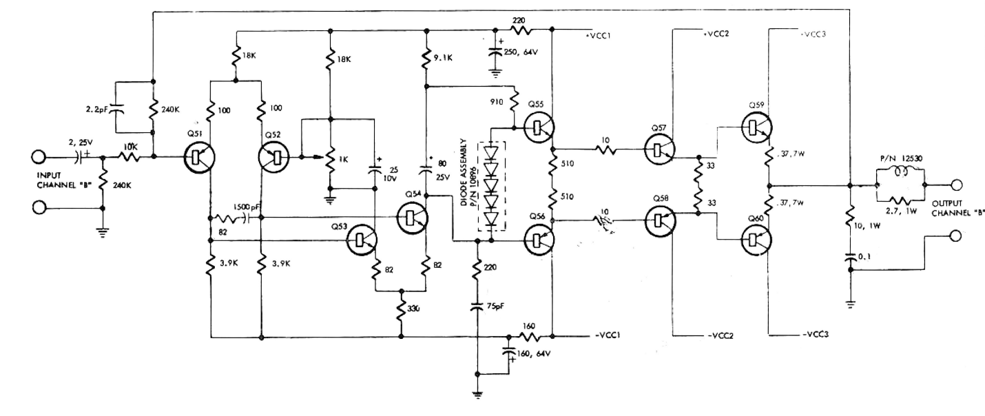

Те же мысли. С начала 70-х засматривался на схему JBL SA-600 в болгарской книжке.
Недавно смакетил, запустилась сразу. Надеюсь вернуться к ней.

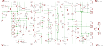

Конечно, файлы проекта Eagle 7.7.0, фото и схема
Вы его без ОУ подключали?
Да, делитель пол питания в базы и с какого то усилителя сигнал подавал, продолжать тогда не стал, делал просто ради удовлетворения интереса
  • um220_2.zip
    um220_2.zip
    107.7 KB · Просмотры: 151
    575.3 KB · Просмотры: 348
    299.2 KB · Просмотры: 364
Добавлен буфер входной.
Звучание понравилось?
не только схема, но и режимы каскадов (токи и напряжения), подходящие транзисторы (работать будут любые)))

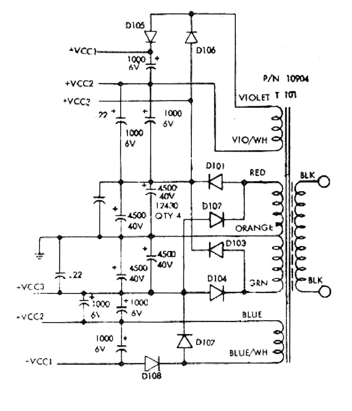

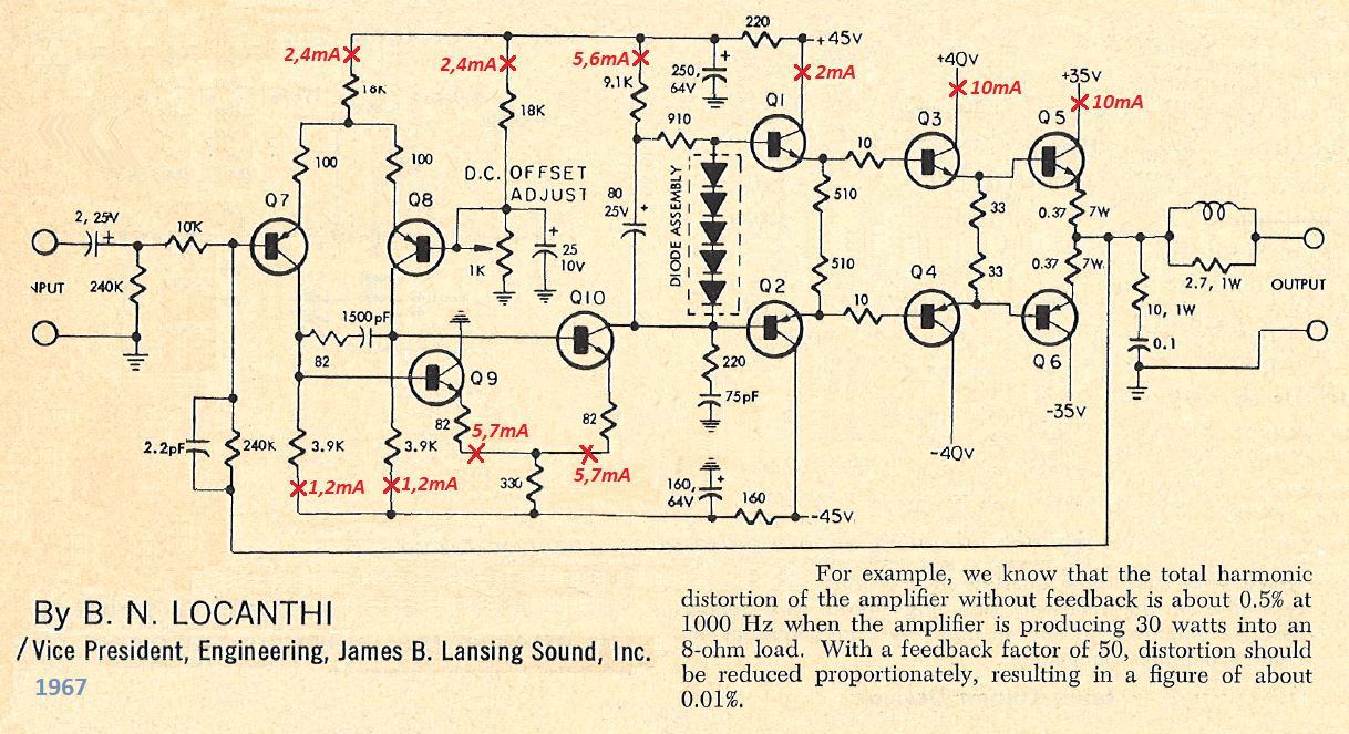

Все эти годы отпугивала повторить SA-600 куча питаний выходного каскада, заявленная как важное условие правильной работы. Сейчас запитать не вопрос. Важнее другое, ну,собрал, запустил. И куда его, если система давно отлажена и звучит. И место новичку привычное, на антресоли.
    186 KB · Просмотры: 313
    175.3 KB · Просмотры: 295
    22.2 KB · Просмотры: 301
    1.6 MB · Просмотры: 367
Не понимаю восторга от этого раритета. Абсолютно не понятен интерес
As is схема JBL SA-600 застаріла.
Але, потрібно зрєть в корєнь (С). ;)
Зробіть над собою зусилля.
1) у цього схемотипу найнижчий рівень спотворень перемикання.
2) цей схемотип має найширшу полосу потужности
3) у цього схемотипу прийнятний вихідний і найвищий з можливих вхідний опір
4) рівень комплементарності транзисторів не критичний. Єдина критична вимога: попередні транзистори мають бути швидшими за наступні, що досить легко виконується.
Тому, найпоширеніший в серійних підсилювачах для звуку.
Сама "трійка" на виході морально застаріла.
Она самая. Только в болгарской книжке все параметры и графики полосы, мощности и искажений. И еще схема, недавно привел один форумчанин.
При токе покоя 10мА обещают супер параметры? Там только БП будет сложнее всего остального усилителя.
Розумний рукосуй підлаштує режими під наявні транзистори і отримає максимум від схеми. Недолугий скиглитиме з будь-якого приводу.
