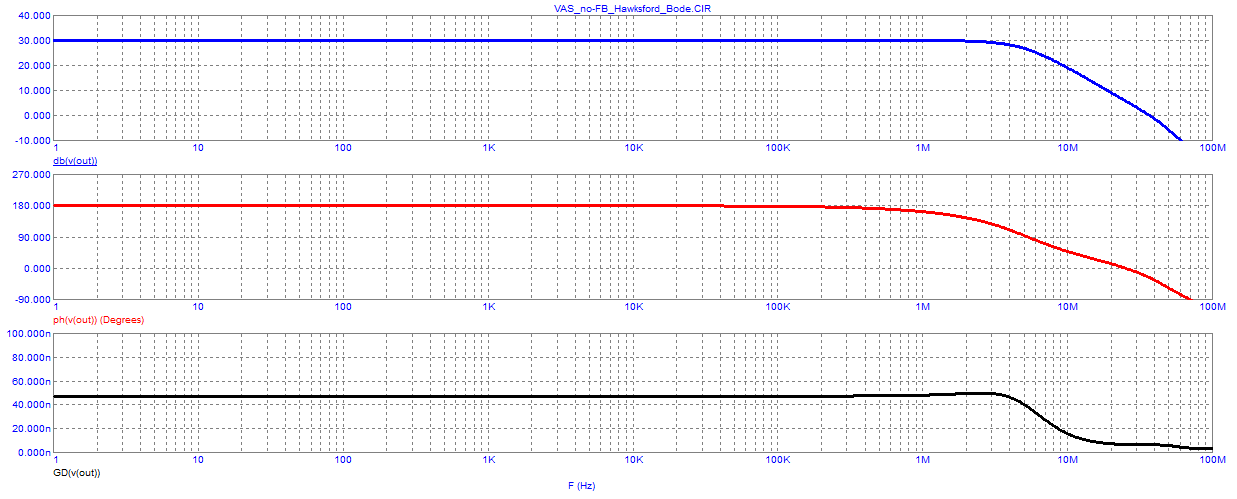

VAS_Hawksford_20kHz-spectr.pngVAS_Hawksford_Group-Delay.pngВК_SAPR_20kHz-spectr.pngВК_SAPR_Group-Delay.png

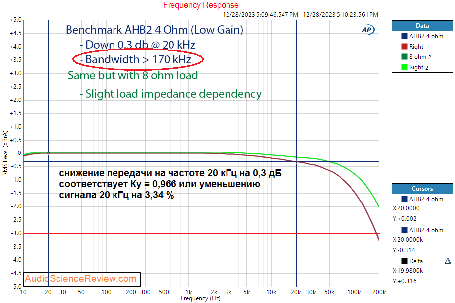

Откуда вы берете эти цифры? Почему не 5%. А лучше 3,141592653589%
Вы попробуйте посчитать и в цифрах выразить насколько все плохо по вашему мнению.

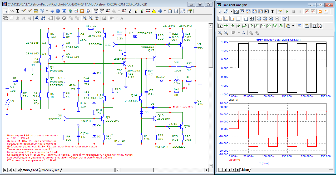

простая арифметика. Это и есть амплитудные искажения. На чистой синусоиде это никак не отразится, а на сложных сигналах отразится...

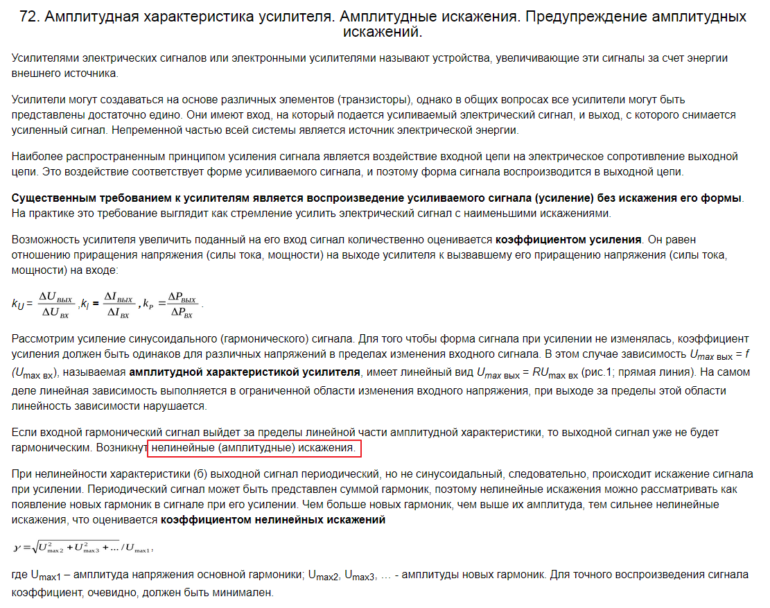

Амплитудные искажения - нелинейные искажения.
Только есть один нюанс, в литературе по усилительной технике всегда используется термин "нелинейные" и никогда не используется "амплитудные".
Амплитудные искажения переходят в нелинейные при клипировании, а до этого они дают фазовые искажения которые сказываются на искажениях во временной области.

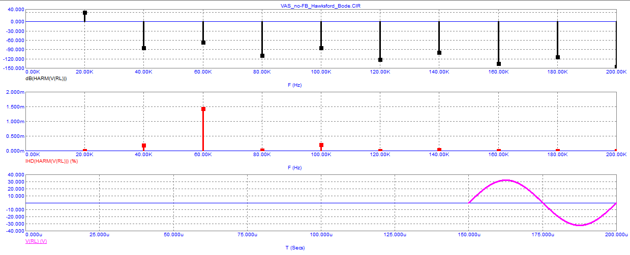

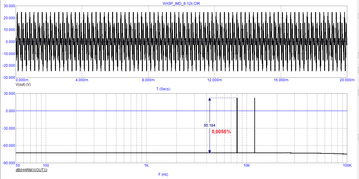

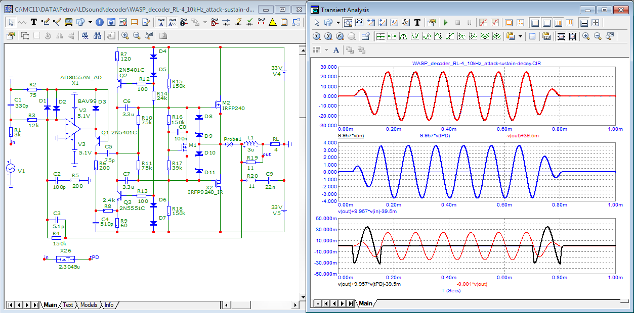

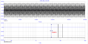

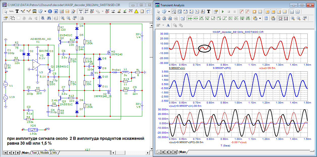

смотрим работу модели на сумме двух сигналов
IMD не показывает ничего плохого и тем более THD
а продукты искажений во временной области показывают 1,5% искажений и это при 2 В , а что говорить про микродинамику? т.е. на более низких уровнях сигнала. При 0,2 В это будет уже 15%
    27.3 KB · Просмотры: 75
    90.3 KB · Просмотры: 82

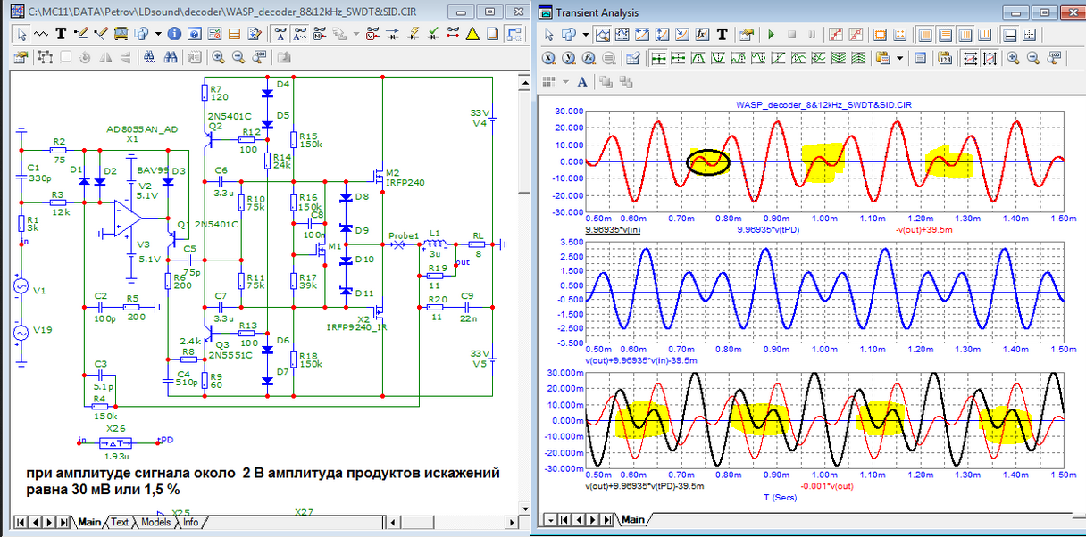

А теперь смотрите что мы видим
Повторяющиеся фрагменты показывают нам соответствие графиков, но с учетом того, что имеет пере- или недо- компенсация. При этом вводя компенсацию для одной частоты, вы получаете неполную компенсацию для другой, поскольку отрицаете необходимость компенсации линейных искажений и используете дискретный макрос, задержка которого одинакова на всех частотах.

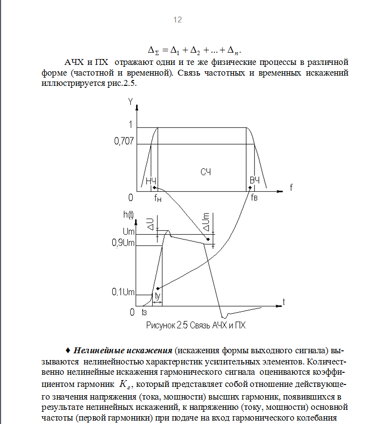

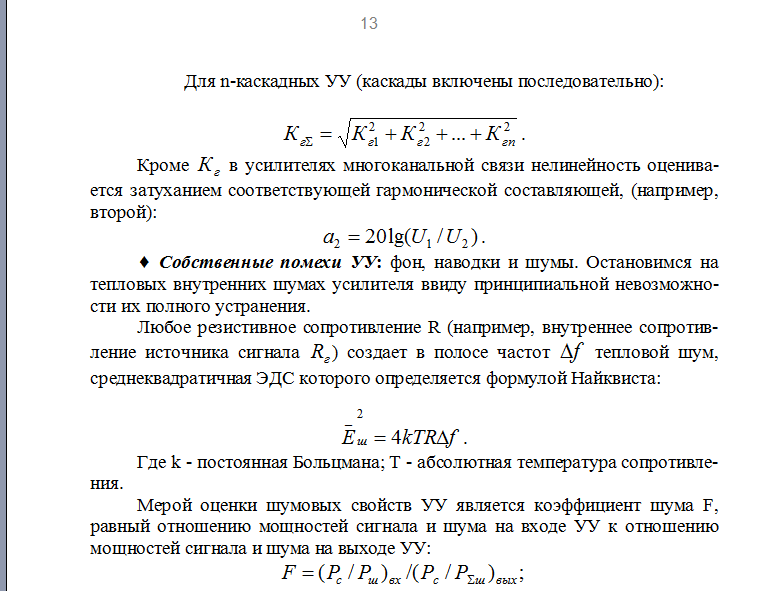

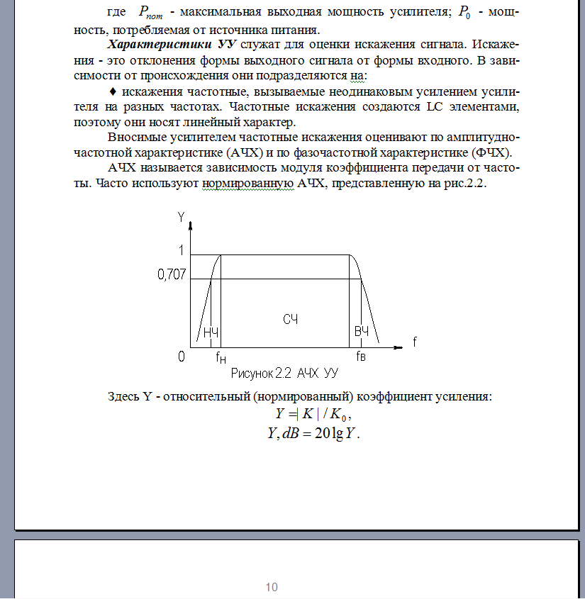

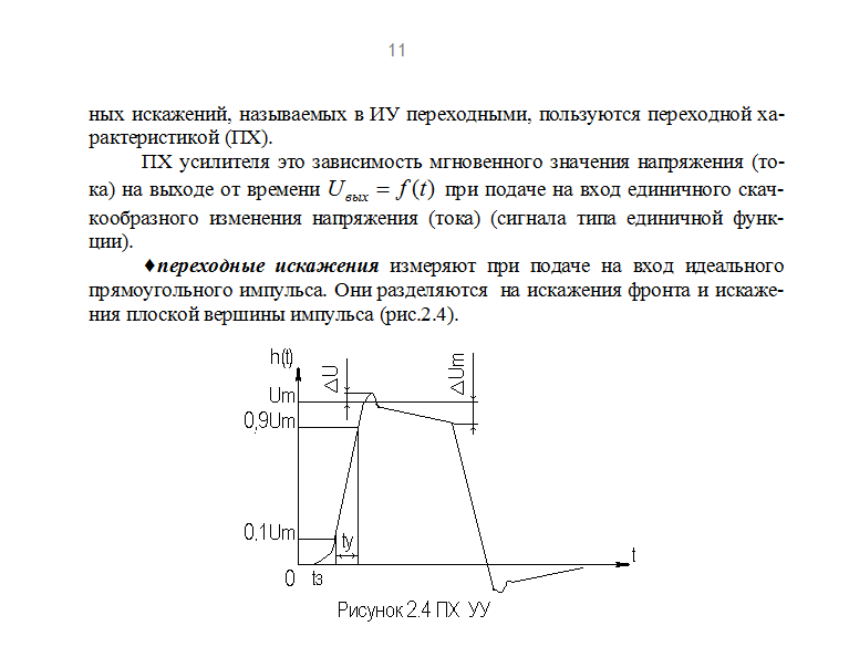

показываю определения из учебников:
Я бы посоветовал вам при том же сигнале вывести форму сигнала в точке сравнения на входе ОУ, благо в инвертирующем усилителе это делается в пару кликов мыши.
Что творится на входе нас мало интересует, нас интересует что творится на нагрузке (на выходе)
А вот что творится на одной частоте

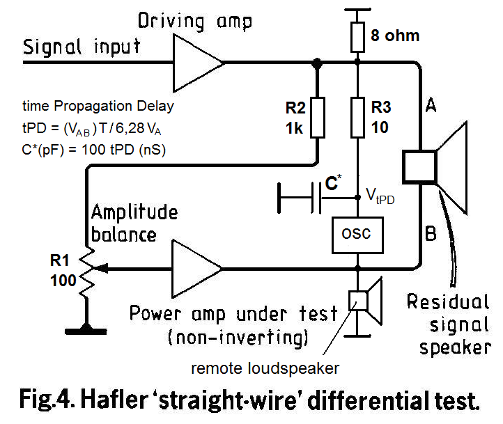

Ага, конечно, только вычитаете масштабированный входной сигнал и получаете разность вход-выход, а не "на нагрузке". Сказки эти мы уже слышали.

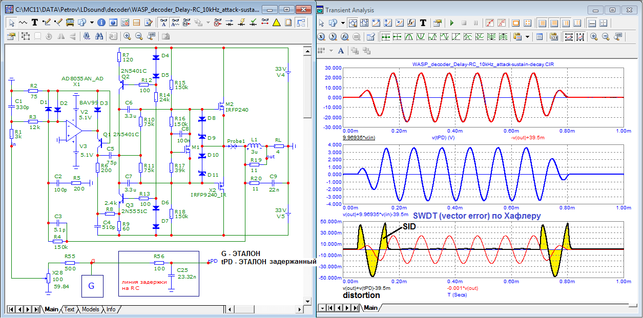

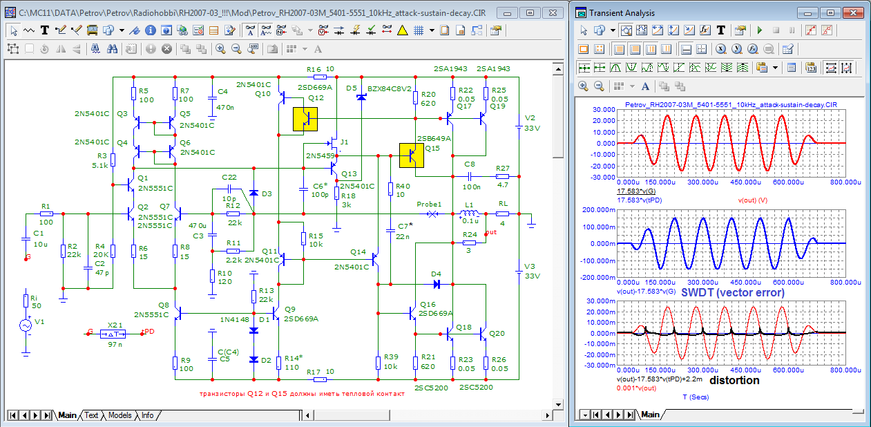

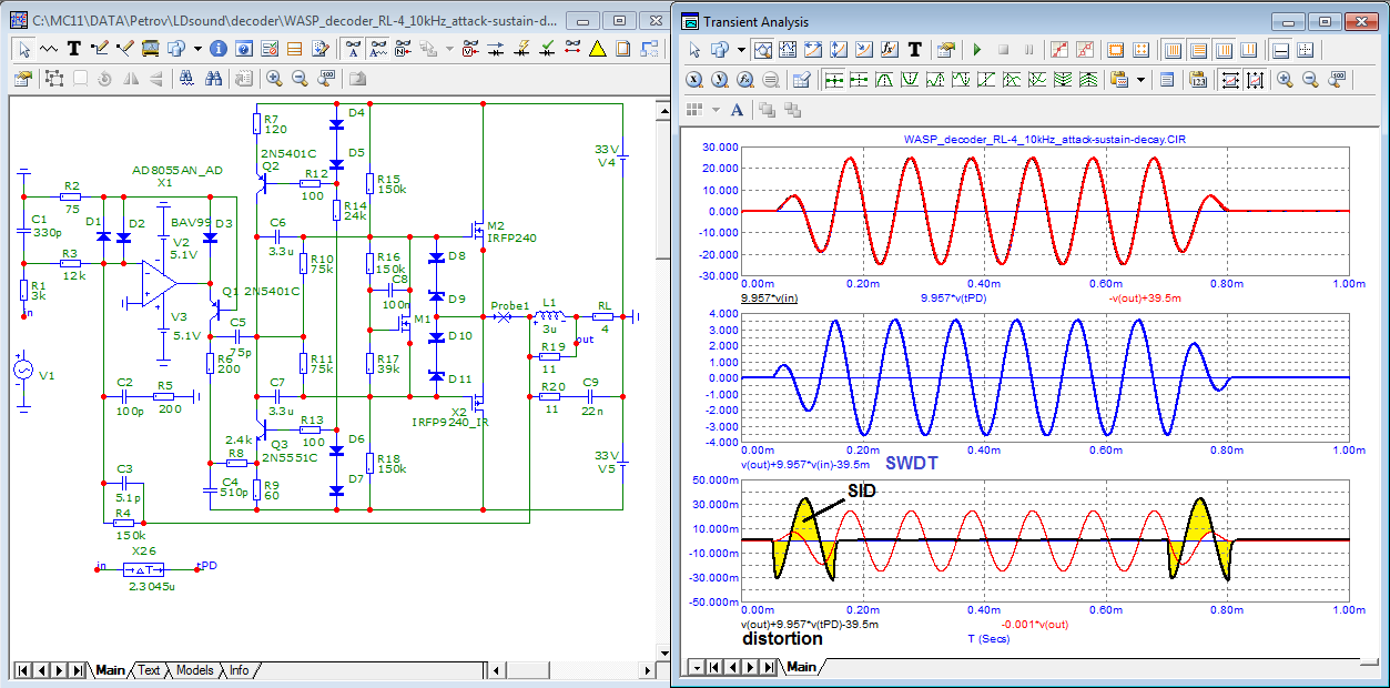

Входной сигнал принимается за ЭТАЛОН (как в тесте Хафлера). Только в тесте Хафлера он сначала выравнивается по амплитуде с выходным напряжением тестируемого усилителя, а затем ослабляется до чувствительности тестируемого усилителя. В результате на выходе усилителя он оказывается по амплитуде равным напряжению ЭТАЛОНА. Если вычесть из выходного напряжения тестируемого усилителя напряжение ЭТАЛОНА то получим векторную погрешность по Хафлеру и она должна быть ниже -60...-70 дБ в зависимости от частоты. Для получения продуктов искажений необходимо из выходного напряжения тестируемого усилителя вычесть ЭТАЛОН задержанный на время его прохождения в усилителе что я и делаю. Это есть компенсационный метод измерения искажений. Что непонятно?
Для особо непонятливых дополнительно привожу и векторные погрешности по Хафлеру (SWDT)
p.s.
В железе задержку сигнала можно взять с конденсатора цепочки Цобеля если правильно подобрать ее постоянную времени равную задержке тестируемого усилителя
    85.5 KB · Просмотры: 63
Мы не можем увидеть реально вносимые искажения (в том числе и коммутационные) в динамически изменяющийся сигнал с помощью измерения THD. А компенсационный метод позволяет измерить все виды искажений во временной области, в том числе и коммутационные, и в атаке сигналов, в начале и конце бурстов, в сигналах любой формы (треугольной, прямоугольной).

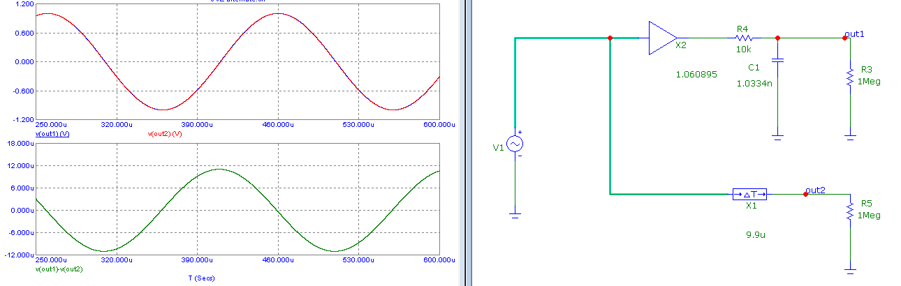

Только вы вычесть правильно не умеете, поэтому и смотрите лишь бы что... Ваш идеальный дискретный макрос задержки сам первопричина большей части искажений, обнаруживаемых вами.
Для чего нужна эта цепь видимо вы представляете слабо, раз предлагаете ее подбирать под задачу вашего теста.

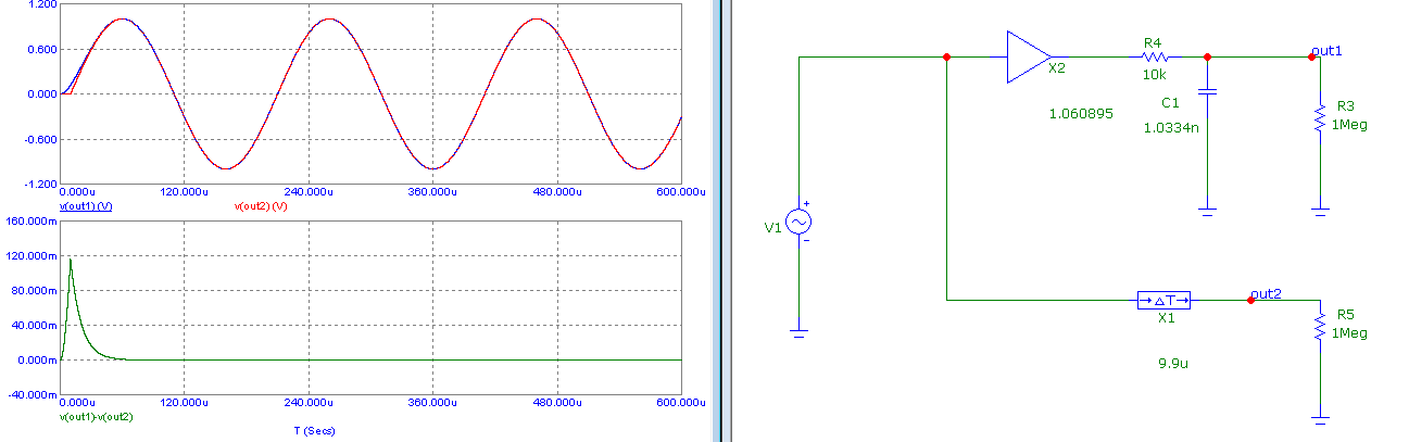

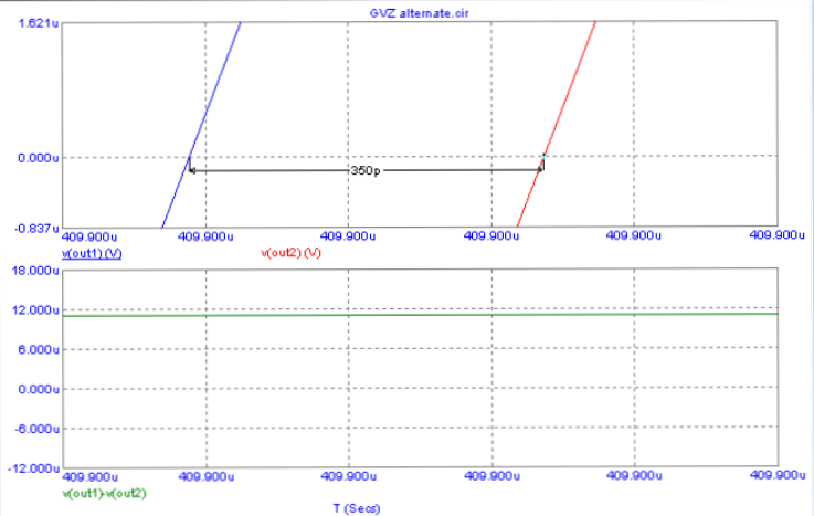

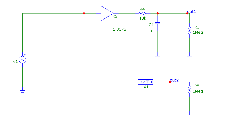

Два варианта организации задержки: 1 - аналоговый на основе RC-цепи, специально буферизировал с максимальной подгонкой по пику амплитуды; 2 - на основе идеального макроса, который по сути дискретный.

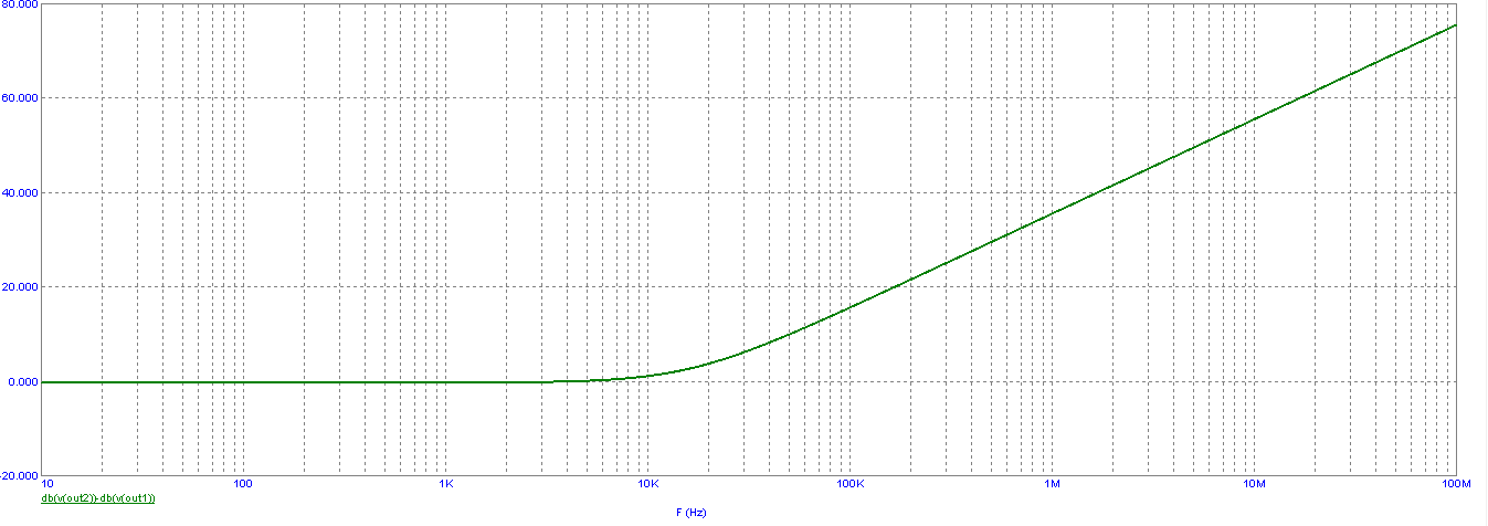

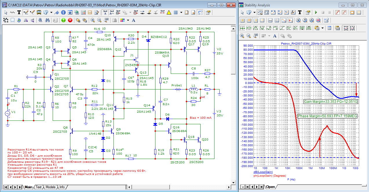

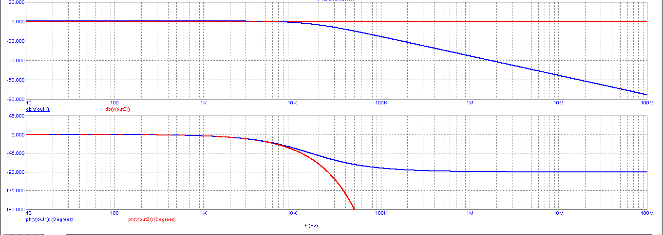

АЧХ и ФЧХ:
Только слепой не увидит явных различий по фазе. А как вы собрались вычитать высокочастотные компоненты, когда у вас фазы разбегаются кто куда и на ВЧ не работает ваша компенсация, а? Ведь усилитель не будет крутить так фазу, как красная линия идеального макроса.
Отнимем от выхода 2 идеального макроса выход 1 RC-эквивалента и посмотрим на разность АЧХ между ними:
Все, что выше звукового диапазона, дает огромную разность. И получается что достаточно точно компенсировать мы можете только для установившегося сигнала в одной точке на частотной оси, все остальное это обман доверчивых читателей/адептов.
Но я разделил намеренно пост, продолжу теперь о вашей любимом временном представлении сигналов. Выведем оба сигнала и разность между ними:

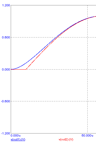

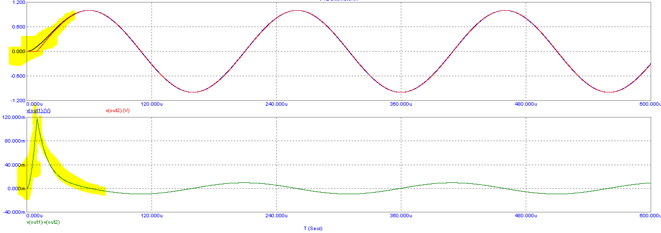

Вот желтеньким все то, что у вас в переходном режиме вылазит уже на старте переходного процесса. И вот этим вы кормите своих последователей, уверяя, что в этом и есть вся соль и причина убивства микродинамики.
Увеличим "треугольничек":
Скажите мне, comrades, красная линия похожа на поведение аналоговой задержки? Можно ли верить таким дифференциальным тестам в переходном режиме?
Вот поэтому у вас на "атаках/сустейнах" и вылазит постоянно огромная страшная жуть, которую вы выдаете за некий изюм, хотя на самом деле это mierda.
Посидел, подкрутил поточнее идентичность вариантов задержки, чтобы было как можно более полное совпадение. Вот что вышло в установившемся режиме:
Как видим, разность между ними не больше 12мкВ амплитудного значения, вполне сойдет для сельской местности. В точке пересечения нулевого уровня исходные синусы отстоят друг от друга на 350 пс.
Но посмотрим как это скажется на стартовом участке, а вдруг я не прав и у меня плохая компенсация была и вообще я ничего не понимаю...
Но нет, все так же имеет место всплеск, все такой же треугольник. Но остаточная амплитуда зато в зоне установившихся значений сошла на нет совсем.

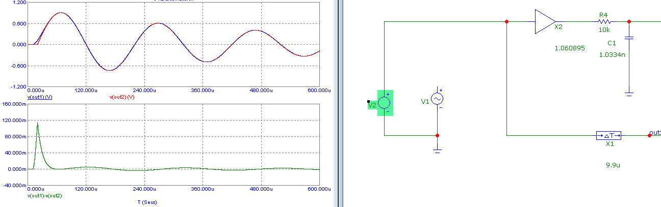

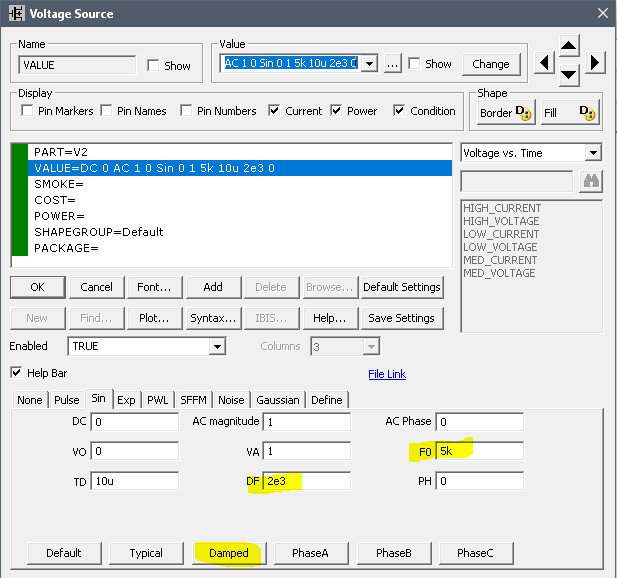

Вот заменил источник сигнала на такой же 5кГц, но damped - то есть будет затухание амплитуды
И что мы видим? Вся восхитительная выстраданная компенсация уже не такая восхитительная и остается некомпенсированное "волнение" после всплеска. Это именно то, что вылавливает Александр Петров, подавая "атаку/сустейн", и именно поэтому в средней части с установившейся амплитудой все хорошо и красиво - там компенсация лучше и она действительно работает.
Параметры источника Voltage source для получения такого сигнала для желающих перепроверить результаты.
Выводы: любая аналоговая схема будет себя вести подобно RС-цепочке и все попытки смотреть переходные процессы будут натыкаться на недостатки идеального макроса, а в разностном сигнале будут вылазить подобные всплески. А если еще и не идеальная компенсация, да сигнал многочастотный.... доставай и суши весла. На этом заканчиваю, всем спасибо за терпение и прошу прощения за оффтоп.

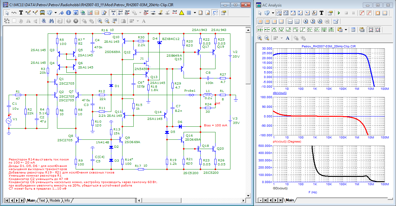

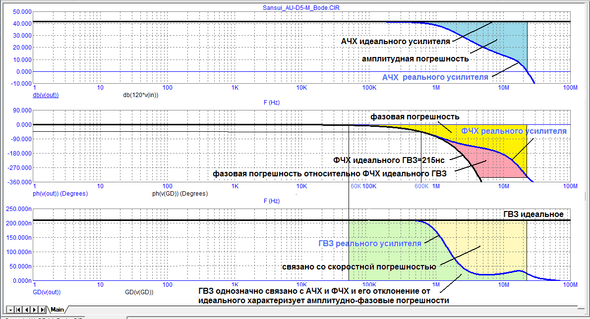

я когда то моделировал усилитель у которого ГВЗ оказалось равным 215 нс. Как видите, расхождение ФЧХ реального усилителя и идеальной линии задержки начались выше 1 МГц. А что говорить про усилители у которых ГВЗ не превышает 100 нс. Нам важно оценить продукты искажений хотя бы в полосе 80 кГц, а это первые три гармоники сигнала частотой 20 кГц. Тем более я использую частоту всего лишь 10 кГц, для которой и подавно погрешность измерений что с идеальной задержкой, что с задержкой с помощью RC-цепочки ничтожно мала!
    59.4 KB · Просмотры: 60

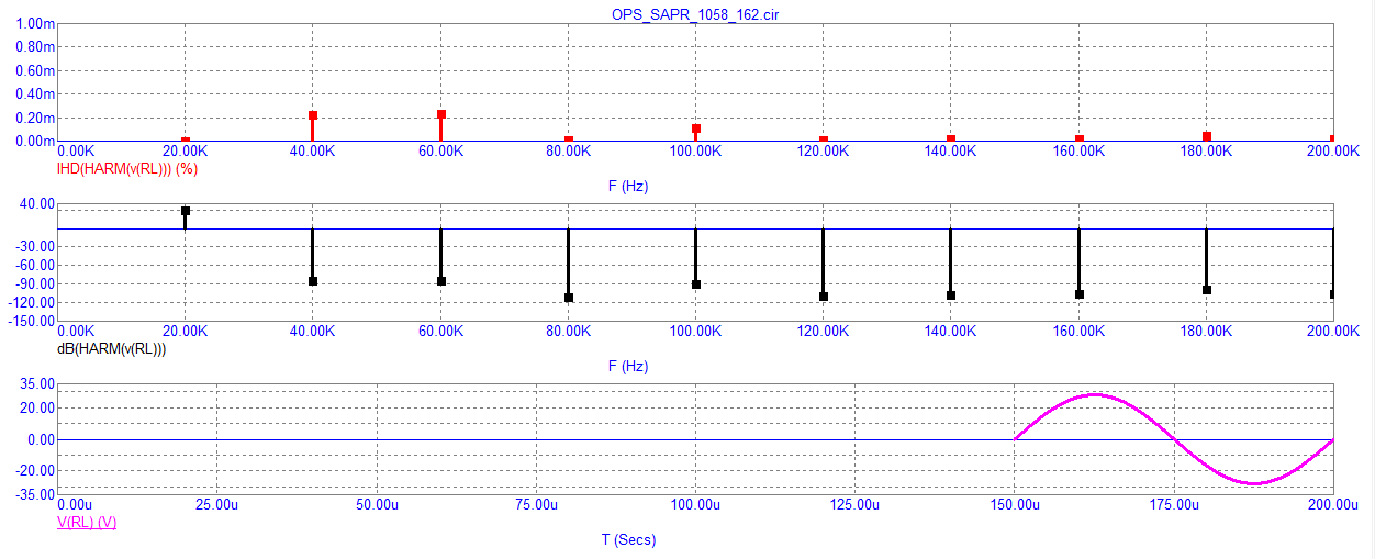

Вот оно, это высокочастотное расхождение, и даст вам клычки и прочие артефакты.

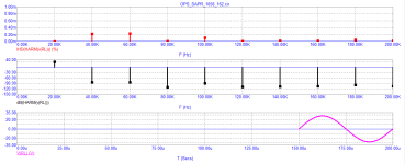

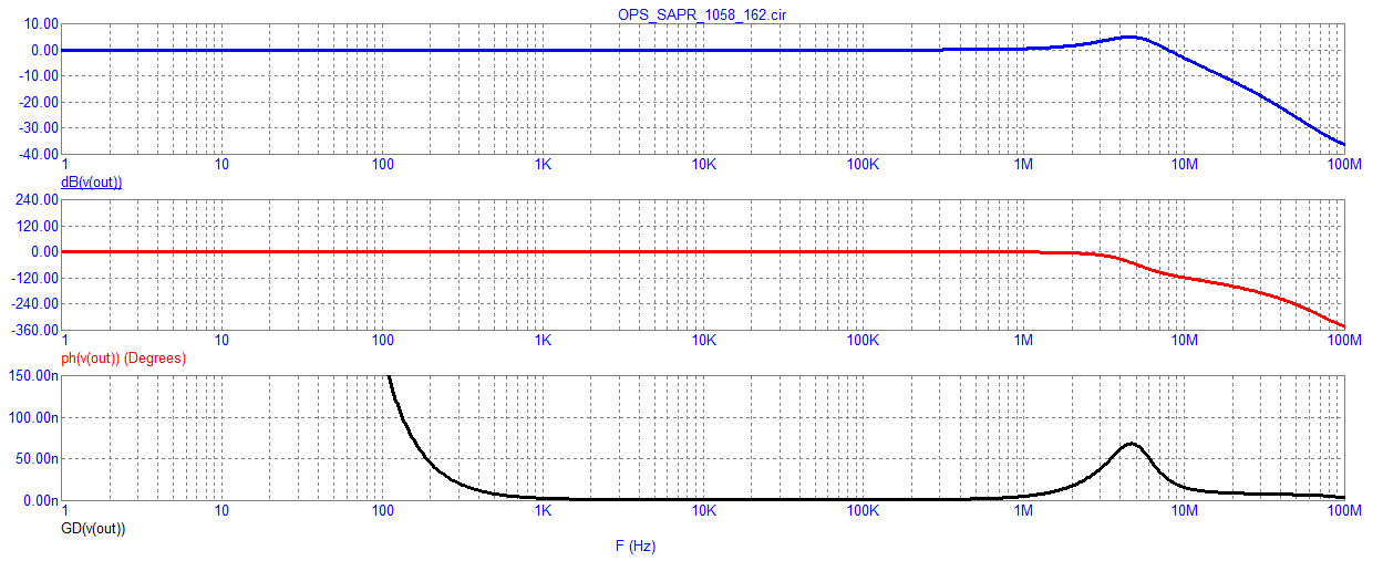

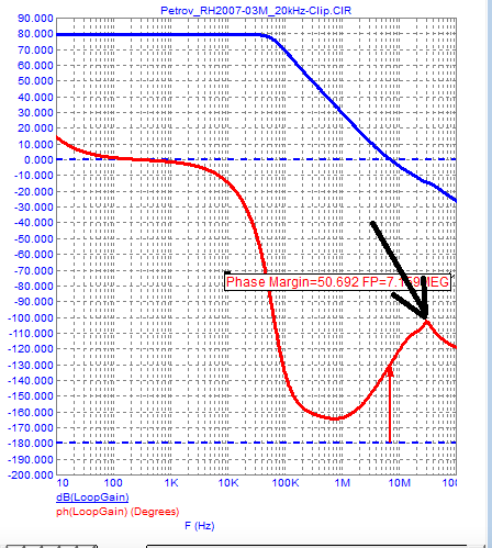

как видишь, ГВЗ менее 100 нс и стабильно до 5 МГц! какая погрешность будет между идеальной линией задержки и задержкой на RC-цепочке? А петлевое 80 дБ во всем звуковом диапазоне и далее до 50 кГц!
    96.5 KB · Просмотры: 64
    104.9 KB · Просмотры: 46

поздравляю ты создал генератор. эт чего за такой ход фазы вообще?
вот работа на меандре, где ты видишь признаки возбуда? запас по усилению (margin gain) выше крыши. Странно, заход фазы за 180 градусов тебя не смущает в СЛ, а тут испугался. Теории не знаешь!
    90.8 KB · Просмотры: 89
    104.9 KB · Просмотры: 48
