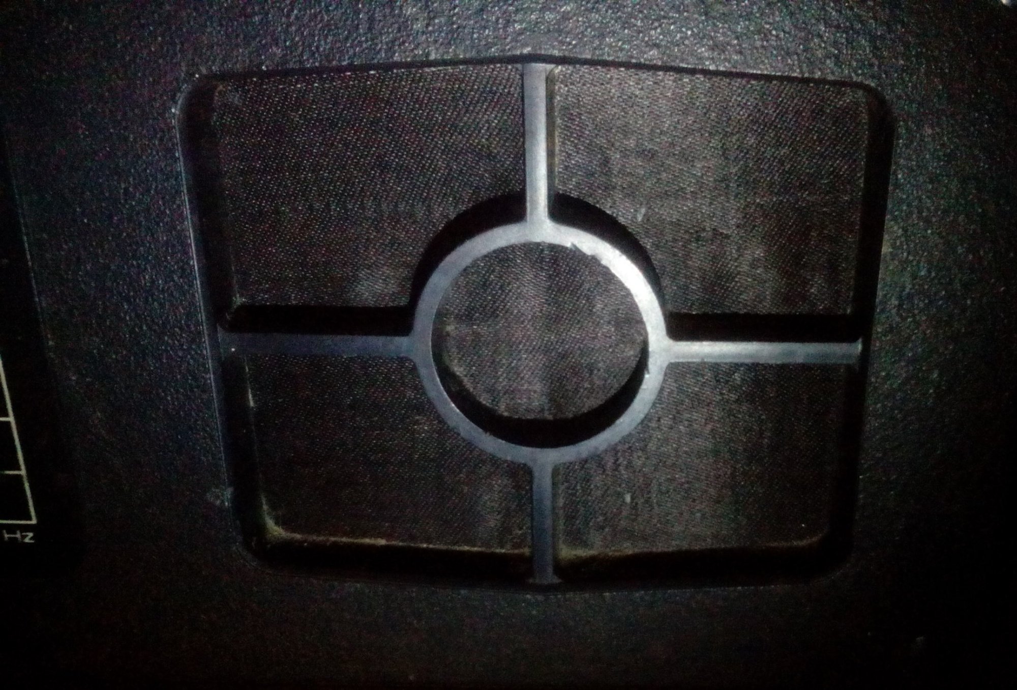

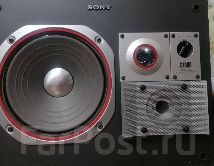

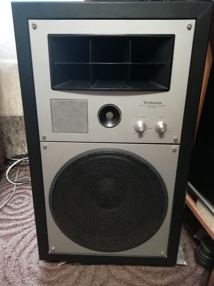

А вот ПАС, как бы и не ПАС. Разгадывайте.
Эти сетки-накладки на ВЧ, выполняют в первую очередь функцию рассеивающей линзы, но не защиты.
Вероятно диаметры и расстояния между сетками как миниму рассчитаны. Как собственно и сама сетка с нужными диаметрами отверстий.
Видел рупора с таким же конструктивом или подобным. Дай Бог памяти.
Мучительно пытаюсь посчитать длину волны. сумеющей протиснуться через дырдочки наружу.
ВЧ расположена выше - такая блестящая купольная, рядом с неким регулятором.
Там 3 параллельных сетки на ФИ
Точно, двойной корпус и ФИ на НЧ отдельно.
А этот ФИ (с фото выше) только на СЧ рассчитан.
Єто чтобы мыши и прочие насекомые птицы не селились в скворечниках АС.
А чё?
Если эти сетки прикрывают отверстие ФИ, то ничего удивительного. У "Technics SB-660" выход ФИ вообще закрыт сплошной сеткой. Без всяких отверстий разного калибра.
А мне чОйта кААца, чО оное не относится к НЧ.
Думаю, что НЧ динамик - на самом деле НЧ+СЧ, что для форумчан тоже очевидно.
А вот интересующий ФИ на самой деле сложен, и рассчитан большее на воздействие в СЧ диапазоне, чем на НЧ.
И это СЧ действо рассчитано на 2 частоты, "смягчаемыми" сеткой.
И мягко направляемыми сетчатыми же боковыми отражателями.
А мне сдаётся, что этими сетками-оинзой, прикрыта пищалка. Конусная, бумажная.

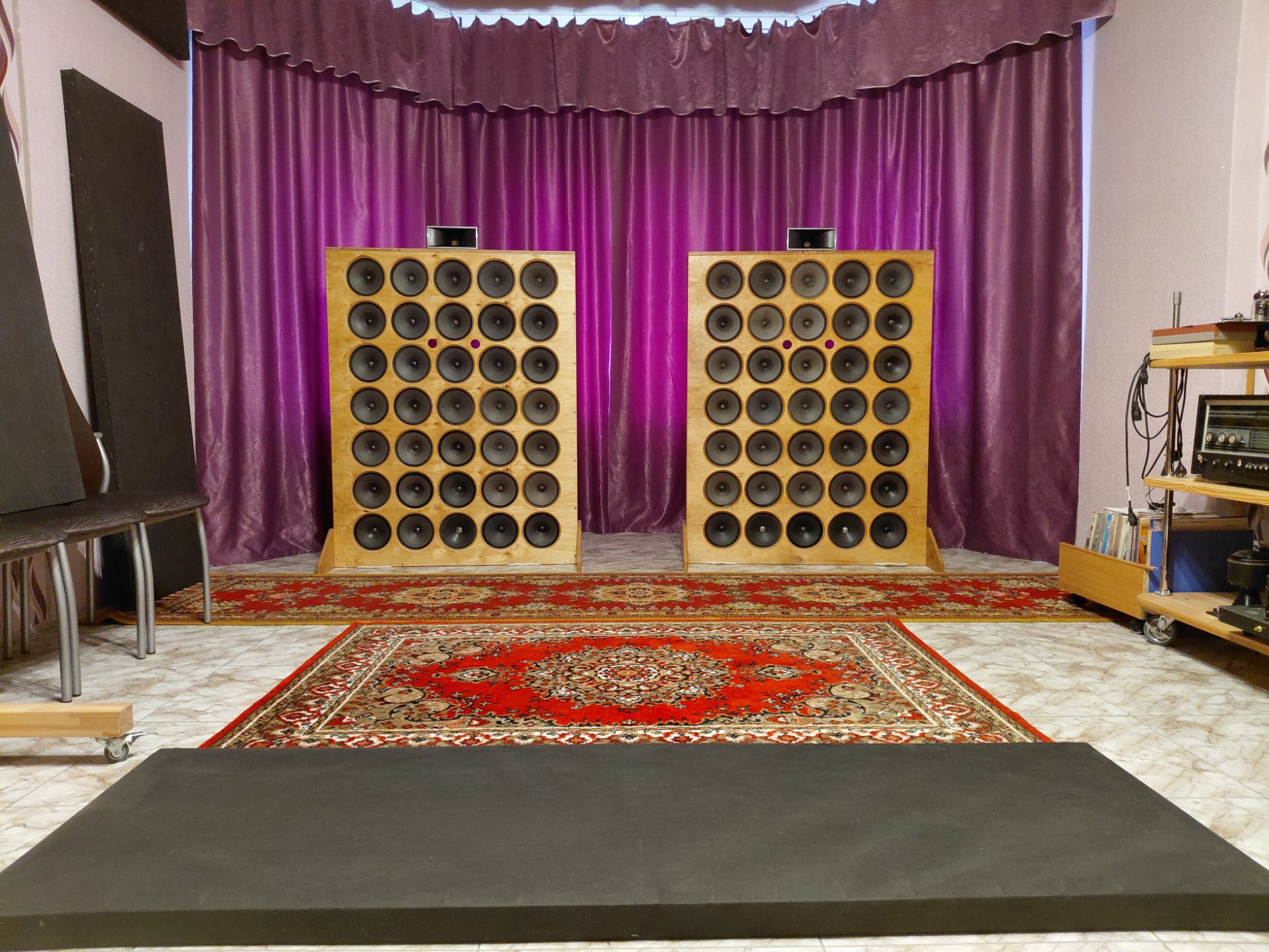

Собрал новые. по 21 дину на щит. размер 1,5 на 1,2м. динамики подобраны плюс-минус по ачх. Все вопросы по басу в общем-то отпали и эксперименты с сабом тоже, как только поставил их в углы зала. Усилитель с самодельного на денон поменял. Танои поехали жить на дачу. Все.
Поздравляю! Я уже 3-й месяц слушаю свои ГИ 2х35.
видел ваши на фото) В принципе мог тоже собрать с таким количеством динамиков, но послушав некоторых тутошних критиков, решил все-таки подобрать дины не на слух, а по измерениям характеристик. в итоге из 67 шт отобрал 42. Это уже 3-й вариант моих ги. Первый меня тоже устраивал. почти. баса маленько не хватало. второй - щит на петлях, можно было раздвигать створки. Не понравилась концепция. Мудрил с сабом. перепробовал несколько вариантов. Выше писал про это. Но в итоге решил просто сделать щиты больше, благо место позволяет. Звук все равно немного корректирую многополосным эквалайзером, но итоговый результат очень нравится.
видел ваши на фото)
Я сделал НЧ секцию на двух 15", активным фильтром обрезал с 80 Гц., ГИ обрезал до 80 Гц. Включил, послушал, и понял, что в этом нет необходимости. ГИ с 2х35 абсолютно самодостаточны, впрочем, 2х21 тоже. Быстрый и ,,сочный,, низ, который чувствуешь телом, благодаря большой площади излучения. Звук ГИ - самый лучший и правильный.
Гарна робота.
А за АС там не прямокутна стіна?
Які враження від роботи цих АС?
Спасибо! За АС - стена - эркер с тремя окнами. Звучат просто супер. Мои прежние по 21 шт. тоже звучат отлично, стоят теперь в соседней комнате. С акустикой вопрос решён навсегда.

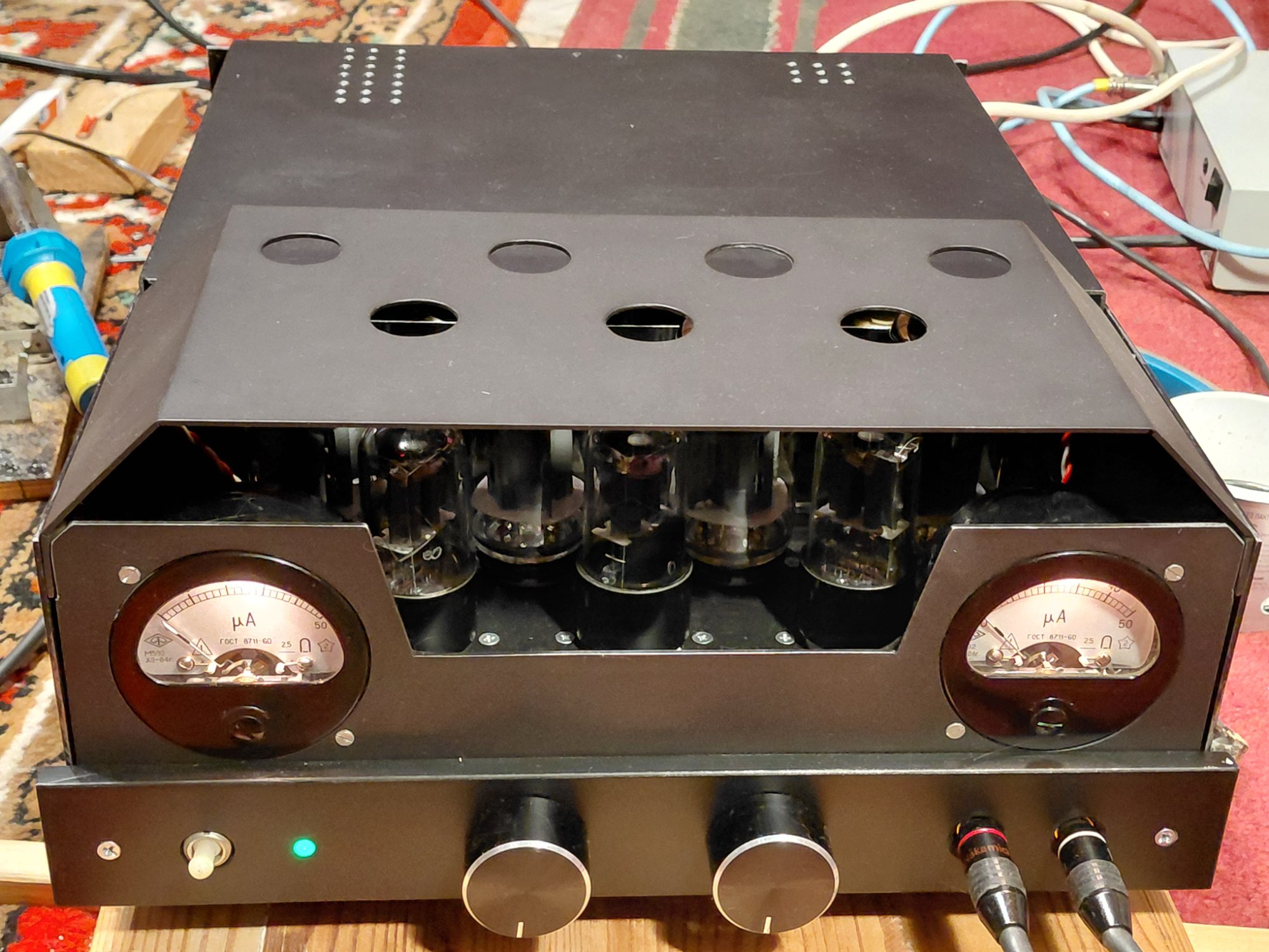

Cделал для них маленький УНЧ, 2х12 Вт. на лампах 6П3С-Е в триоде, больше 1 ватта не подаю, при этом - очень громко, стрелки индикаторов выхода 20260217_135605[1].jpgчуть отклоняются.
Підсилювач по технології "Стелс". +like
Лампи захищені від механічних пошкоджень, а хуліган - від високої напруги.
На свій черговий ламповий планую захисний гріль, який можна буде знімати.

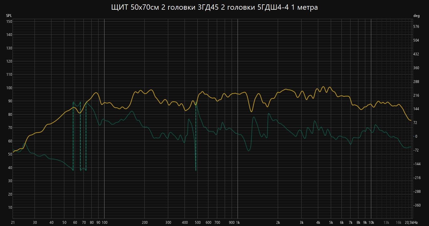

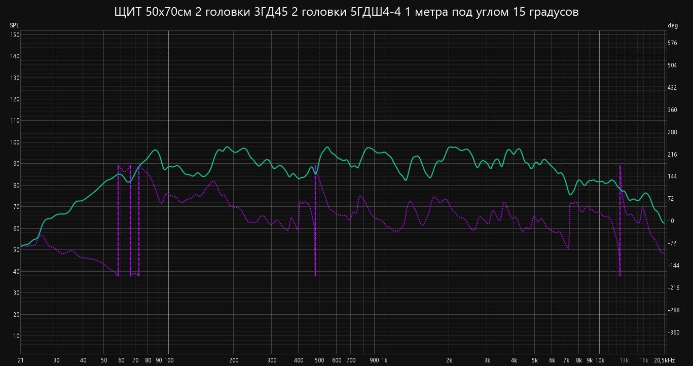

4 динамика (2шт 4гд35 и 2шт 5гдш4-4) последовательно паралельно, размер щита 50х70см, спады плавные с двух сторон, как завещано. С такой чуйкой пищалку не просто будет добавить к ним. Отдача калибрована по шумомеру. Слушать приятно, увлекательно, ухо ничего не режет.
    147.5 KB · Просмотры: 84
    151.3 KB · Просмотры: 71
Так может и не надо добавлять никаких дополнительных ВЧ головок?
А потом добавишь пищалку, и захочется сабвуфер прицепить. Потому как верха станет много, а низа на его фоне - мало.
Залезешь в литературу, старую, древнюю, с пожелтевшими страницами.
А там о балансе верха и низа. Что если верхов чуть меньше, то и низов надо меньше, для приятного сбалансированного звучания.
Совершенно верно, тут как раз баланс получился. Если прям совсем чуть чуть супретвиттер, может титановый.
