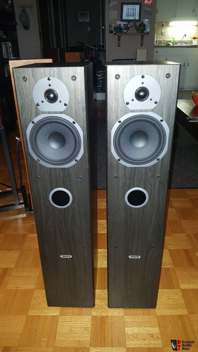

Тогда будем собирать GURU Q10 с пересчетом всех размеров под 6" динамик от Tannoy Mercury MX3-M. Эти колонки нашел на мусорной свалке.
Там динамики классные , ровные , фильтр к ним простой нужен. Дорабатывал МХ-4 , удовольствие получил. И звук достойный получился.
Сами не вырулите, ждите от меня информацию.
МХ-3 от МХ-4 отличаются дополнительным басовиком через отдельный сабовый фильтр. А динамики там одинаковые.

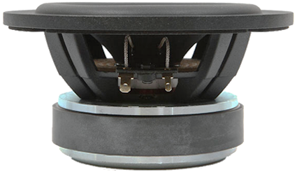

Есть еще такии мидбасы SB15NRXC30-4 может попробывать сделать GURU Q10 с них,они 5".

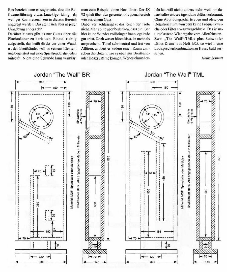

Внесу ещё немного разброда и шатаний.
Делал я ещё и такую "стенку". Лабиринт, правый эскиз. Как раз для размера Меркури подойдёт. Играть будет точно.

Можно попробывать.Только куда пищ исунуть.

басовики Танноевские, если они живы- то пищалки найти- фигня вопрос, именно басовики там золотые по звуку.Вот в чем смысл моих рассказов.И корпуса там считаны и настроены отменно. Трахаться с настройкой не нужно. Остальное семечки.

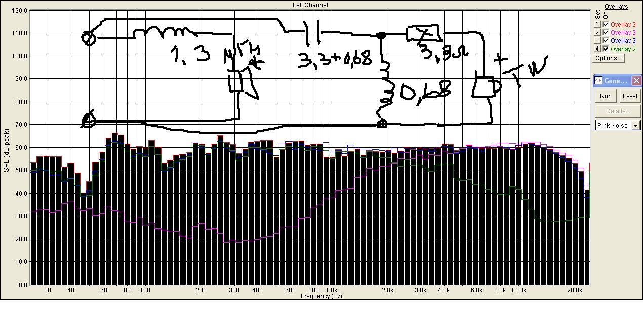

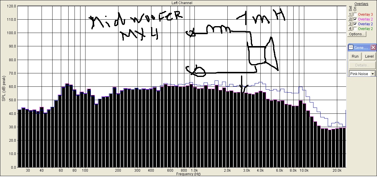

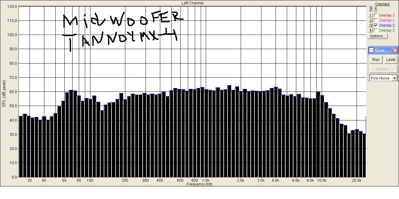

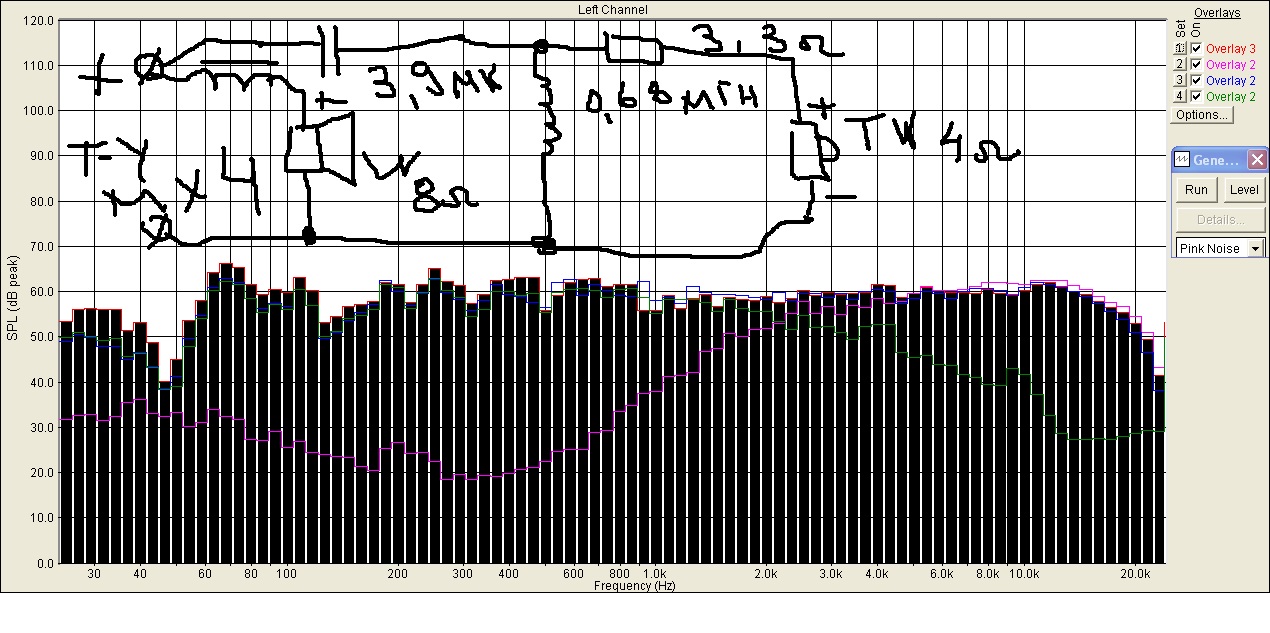

Радостно помогу , достану из архива схемы и замеры, если пообещаете, что после моих волнений и суеты не плюнете и не затеете делать очередную бредятину, выловленную из сети.
А другое, чего опасаюсь, вот я вам взамен херни по имени Альфард присоветую проверенные по жизни Визатоны SC-10n, а вы скулить начнете, что ой, дорого, мне бы чего попроще и дешевле. И тема сдохла. А я дурак, в который раз.Что дрогнул и решил помочь.
Купим но не сразу,в течение2ммесяцов а может быть и раньше.Есть пфилипсы хорошие но марку не помн,дины щас на даче как попаду то выложу фото.Если они не подойдут то икупим.Стоимость у нас этих визатонов 22 евро за штуку .Боле менее тирпимо.
Да какойто пылью покрыты,какаято керамическая пыль.

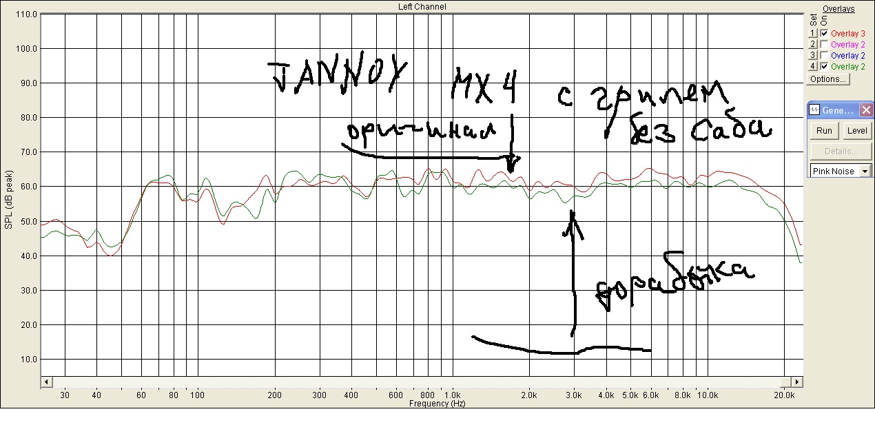

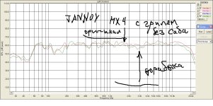

Сейчас попробую найти замеры МХ-4, там сказка на АЧХ басовиков и пищалок.
И не поверите, главная трудность для меня была, как из отменной колонки сделать просто офигенную. И я справился))))
держите первые замеры по МХ-4. Их там две папки, море картинок.
    217.2 KB · Просмотры: 215
    205.8 KB · Просмотры: 176
    217 KB · Просмотры: 193
    199.5 KB · Просмотры: 210
    254.9 KB · Просмотры: 199

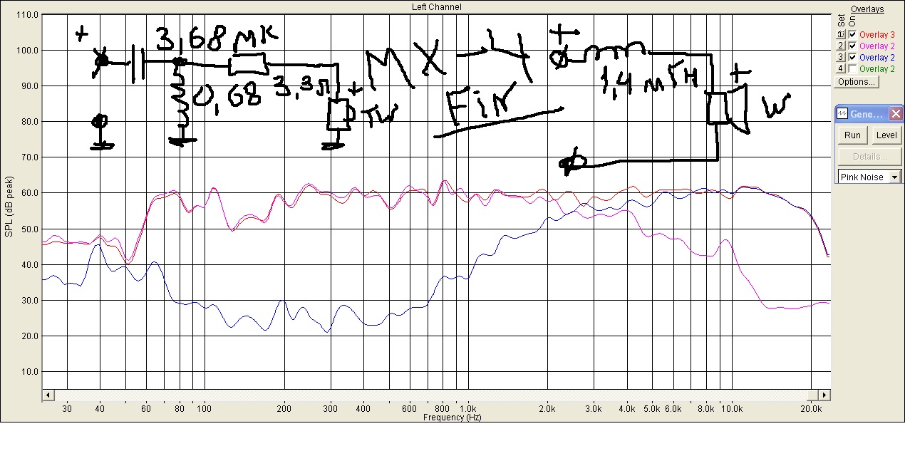

    249.1 KB · Просмотры: 207

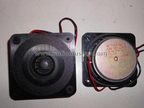

Вот такие пфилипсы вч у меня.
Бумажные NRX очень неплохи, рекомендую.
Понимаете, в чем сложность, я не работал с ними и нет опыта сведения в колонку. Можете конечно, приделать в готовую схему.но могут быть нестыковки.
Вот данные по твитеру :

Хорошо поставим их на Guru q10.
К Троелсу зайдите, он эти пищи юзал.
Вроде он юзал ad11400 t8 но не уверен.
скажите, а фото ваших твиттеров, с обратной стороны есть?
Фото не моё но они в один один(они на дачи а доберусь только в выходные.)

С какого перепуга выкладываете данные по SB акустик, когда у вас колонки Танной МХ3. Старый я, тупой, новые движения мысли плохо понимаю.
Я с вами по таной а данные по sb будем делать GURU Q10.Одно другому не мешает же.
У меня просто два типа мид басовичков.
