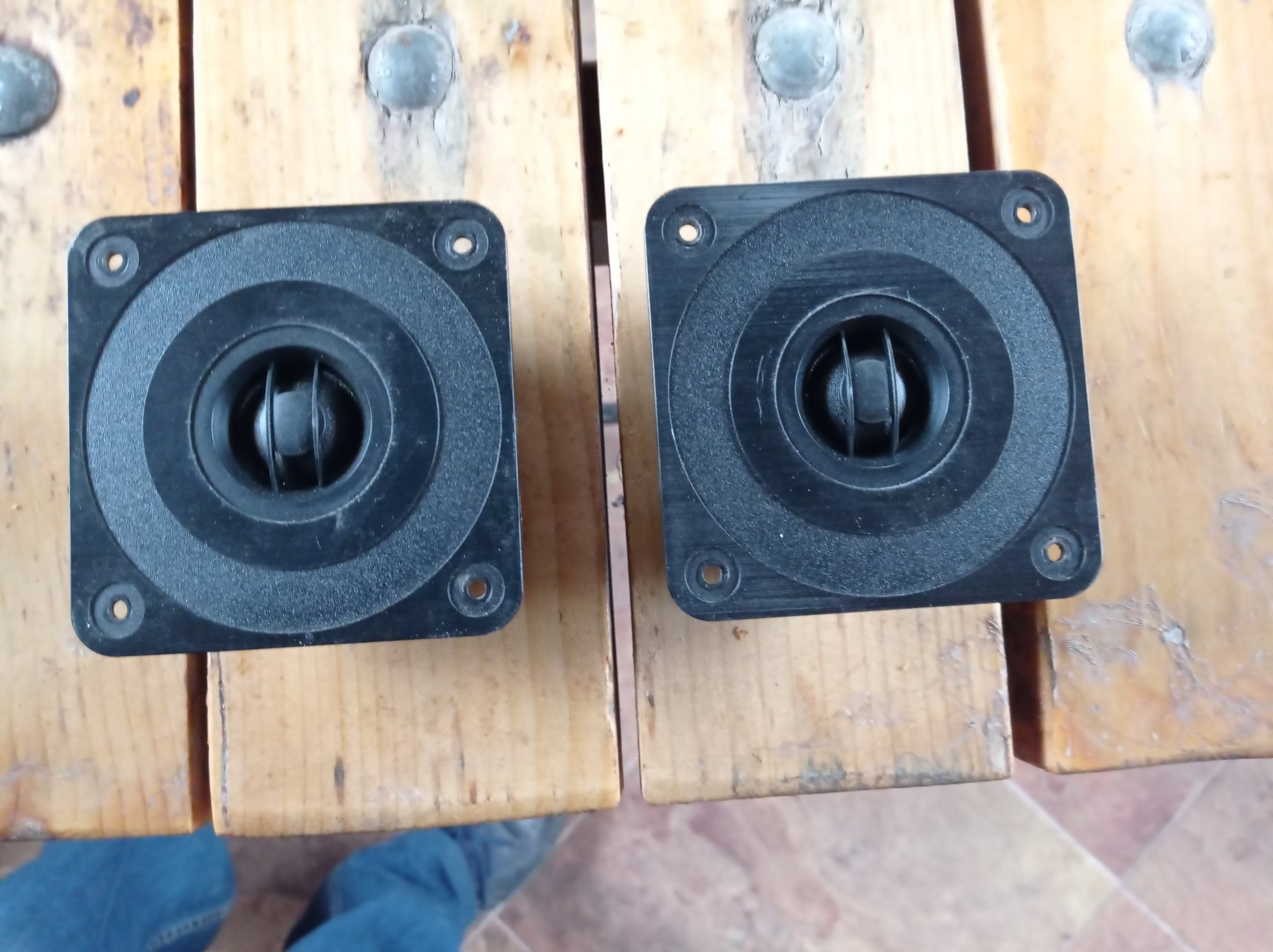

Пищалки что надо, вид приличный.
Имел дело с такими. Если исправные, то до 20кГц свистят влёгкую. И это без какого-либо омеднения в зазоре, кстати.

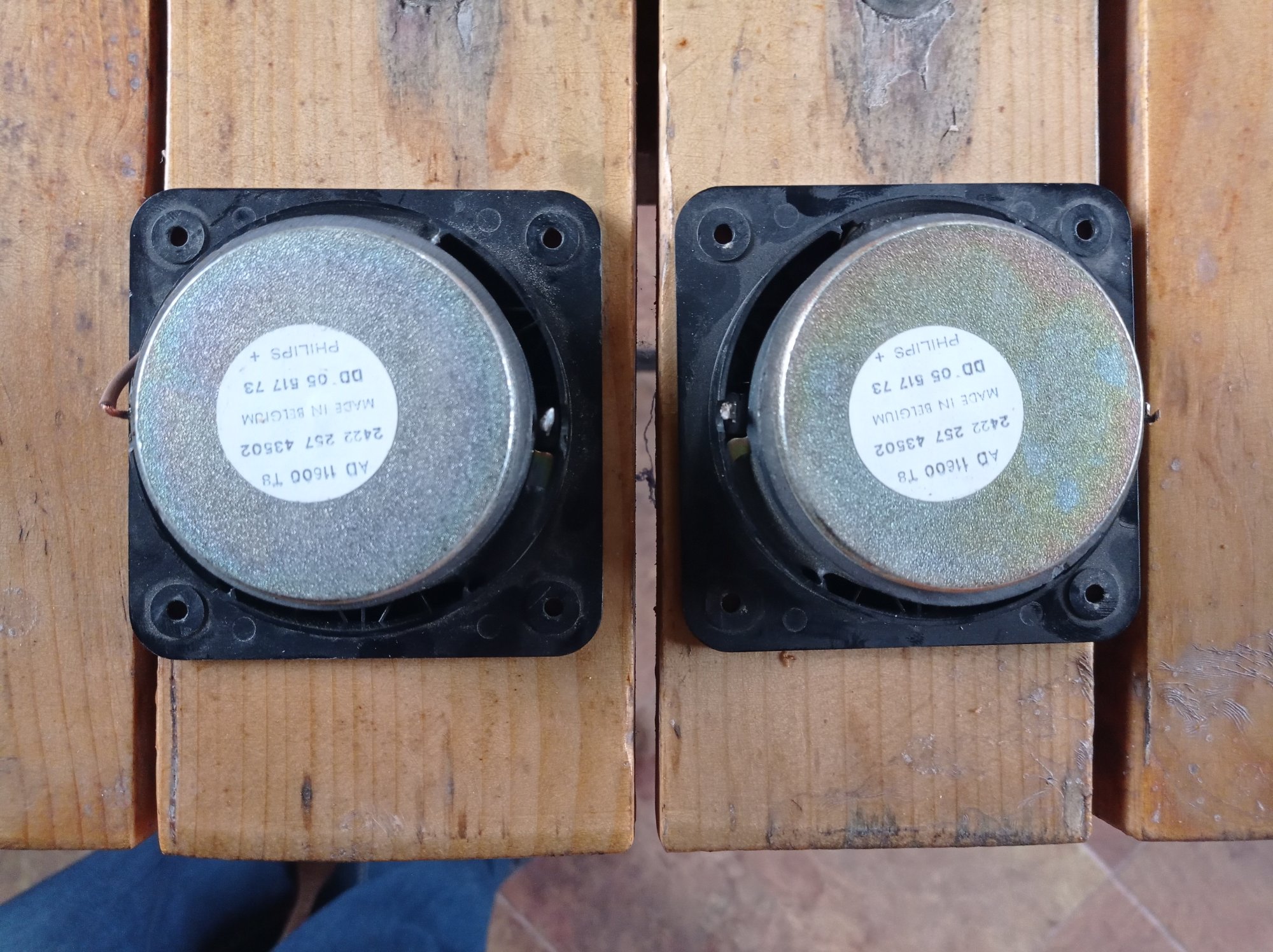

Вот данные по твитеру :
  • Wave bands
  • - without
  • Power type and voltage
  • No Power needed
  • Loudspeaker
  • Permanent Magnet Dynamic (PDyn) Loudspeaker (moving coil) / Ø 4 cm = 1.6 inch
  • Power out
  • 60 W (max.)
  • Material
  • Various materials
  • from Radiomuseum.org
  • Model: Dome Tweeter AD11600 T4 / T8 - Philips Belgium Belgien
  • Shape
  • Chassis only or for «building in»
  • Dimensions (WHD)
  • 96 x 31 x 96 mm / 3.8 x 1.2 x 3.8 inch
  • Notes
  • Resonance frequency: 1300 Hz
    Frequency range: 20.000 Hz
    Mounting hole diameter: 85 mm
    Impedance AD11600 T4 = 4 ohms
    Impedance AD11600 T8 = 8 ohms
  • Net weight (2.2 lb = 1 kg)
  • 0.9 kg / 1 lb 15.7 oz (1.982 lb)
  • Mentioned in
  • - - Manufacturers Literature (Philips Speakers 1988)
  • Author
  • Model page created by Edoardo Sigismondo. See "Data change" for further contributors.

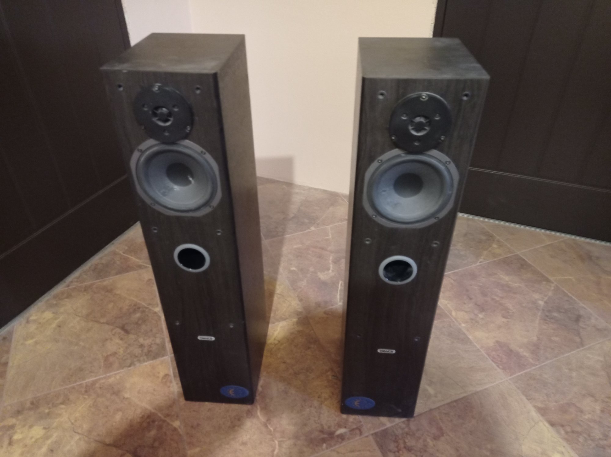

Танной сделанный в Китае... Например на АВИТО: https://www.avito.ru/moskva/audio_i_video/tannoy_mercury_mx3-m_1532450461 Стоит около 10000 рублей и
Гуру Аудио 90000.....104000 пара: https://www.salonav.com/arch/2014/06/034_speaker_guru.htm И их ещё поискать.
Лично я не жалею ни разу, что делал Топаз и что делал аналог Гуру. Которые иногда достаю и слушаю.
танной Меркури МХ3, по объявлению с Авито, Москва, за 16000р, и есть МХ3, остальное странный фуфел.

Вот мои пфилипсы.re у них 6,2ома
    335.9 KB · Просмотры: 103
    526 KB · Просмотры: 146
А это мои меркурии только сделаны в Малазии.
    254.8 KB · Просмотры: 129
    249.7 KB · Просмотры: 147
