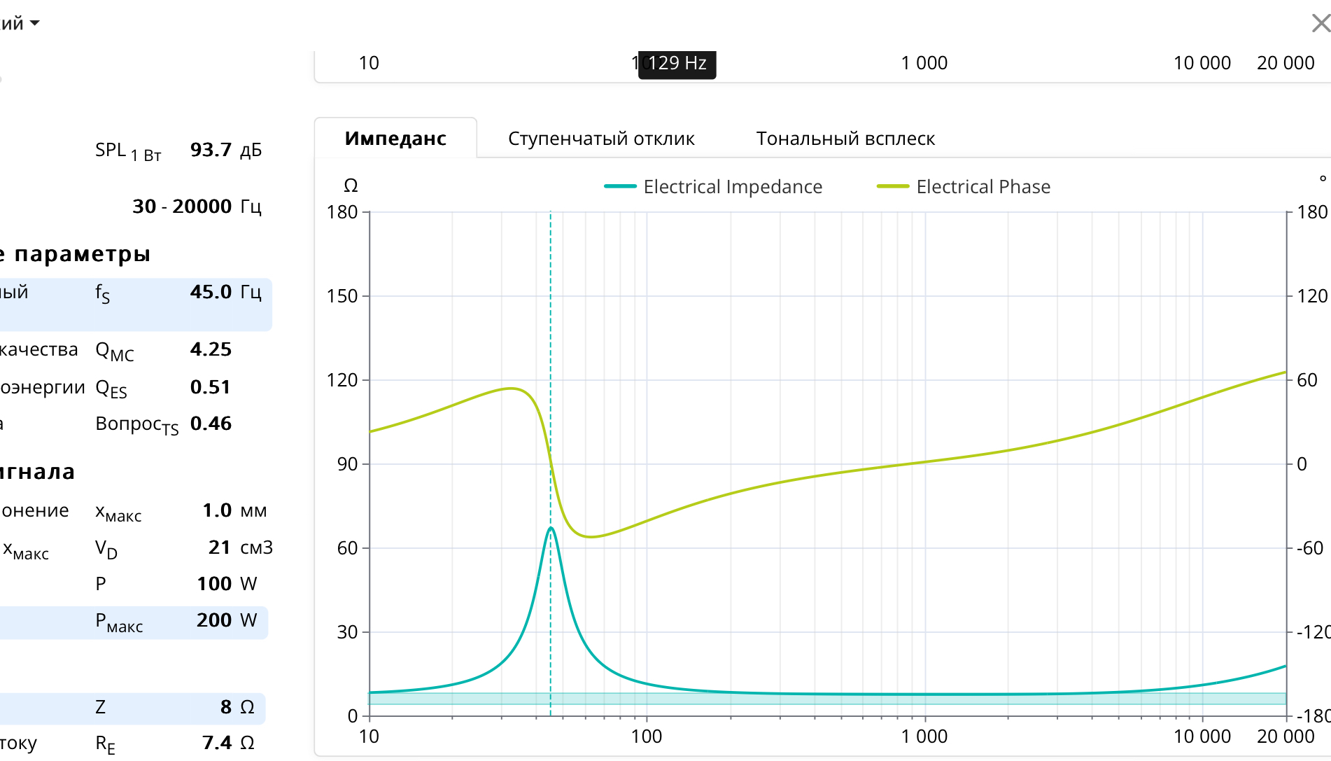

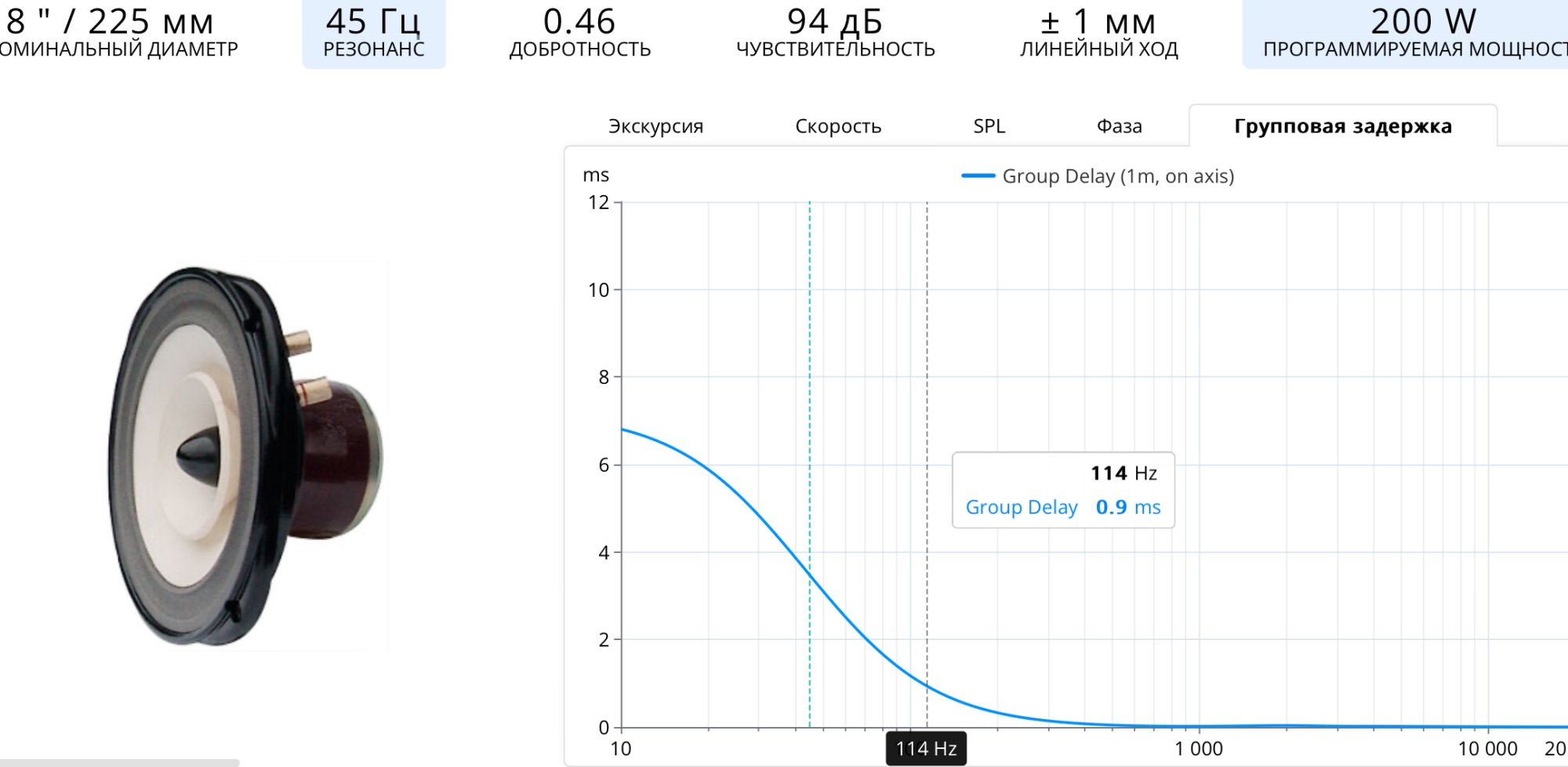

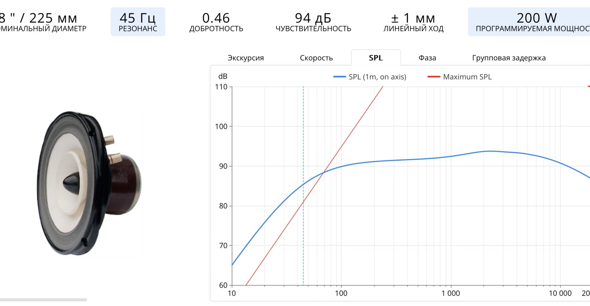

Идеальный 10" широкополосник

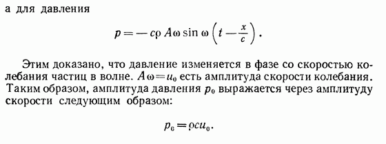

Мы используем давление потому что это проще чем использовать количество и скорость колебания молекул. Хотя микрофон ни разу не барометр и чувствителен именно к количеству и скорости колебания молекул. И ухо наше чувствительно тоже именно к количеству и скорости колебаний молекул. Но так как давление и количество молекул и их скорость связаны впрямую используем то что проще.

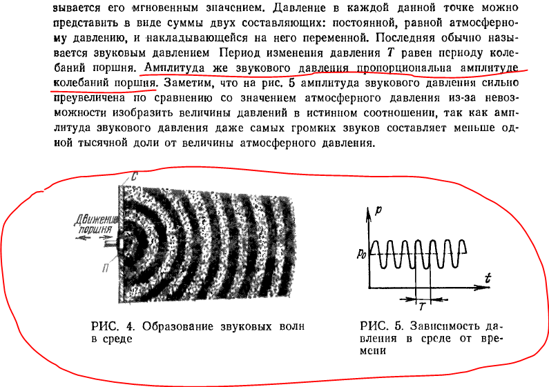

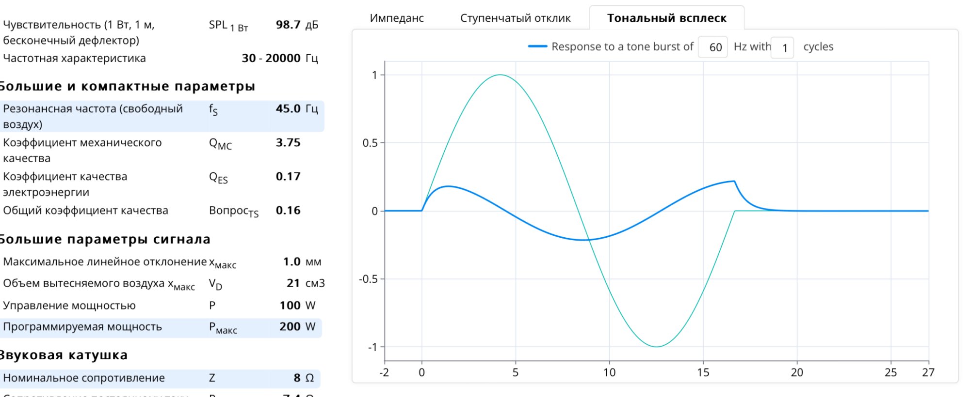

Чем ближе длина волны к размеру излучателя тем более остро направлена волна. Но если говорить за НЧ (что я собственно имел в виду) где речь про длины волн в метры по сравнению с которыми размер излучателя очень мал то там волна очень даже сферическая. Что позволяет пользователям распихивать сабы по углам комнат.
На фоне атмосферного давления в сотню с лишним гектопаскалей увеличение давления на 1-2 Па плотность практически не изменит.
Давление вторично. Первичны количество и скорость направленного колебания молекул. Надо это увеличивать, возрастёт и звуковое давление.

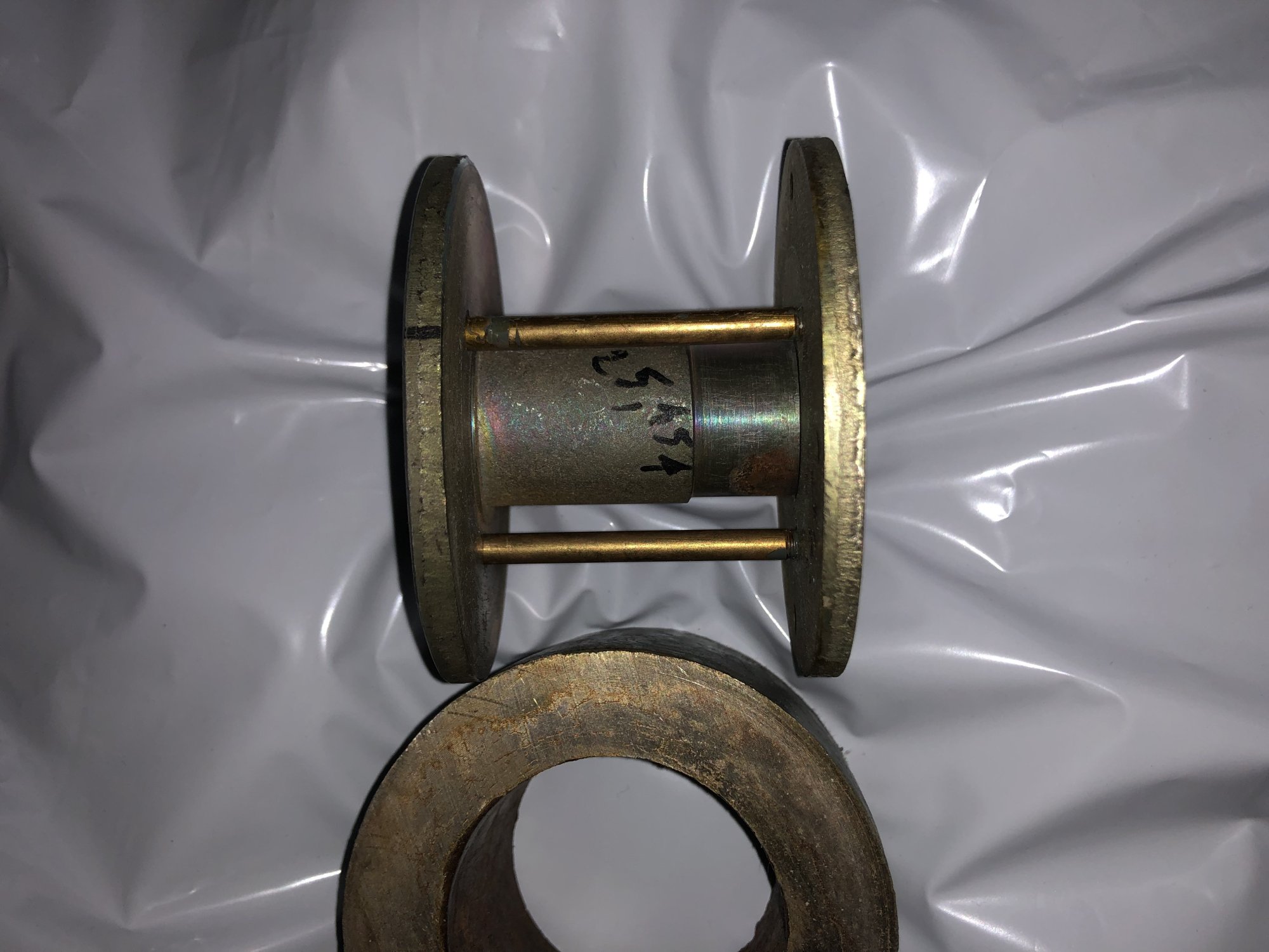

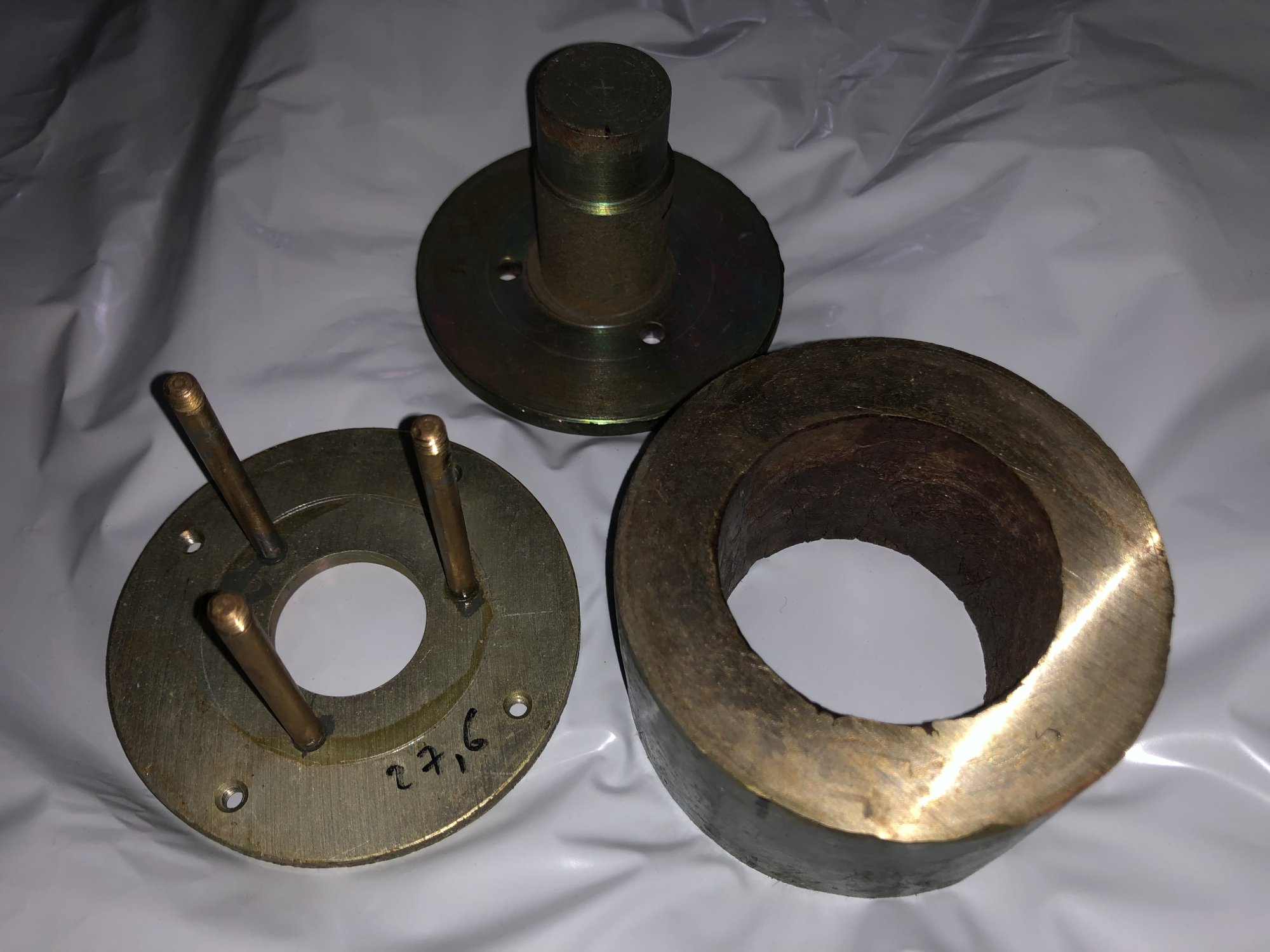

На данный момент переделываю МС от 4а18, внутри кобальтового магнита будет катушка подмагничивания на 1,5 ватта.
В керне уже просверлил 1.5см под резьбу м8, будет крепиться алюминиевый конус - переходник с 25мм на 20 небольшой высоты и на краю резиновая "пуля". целиком насквозь сверлить керн нет смысла.
В данном случае только 3-4 отверстия м5-м6 можно сделать в нижнем фланце для отвода тепла от катушки и для вывода проводов и наверно хватит этого, а зазор будет открыт, сеток и колпачков не будет, вентилироваться будет нормально.
Катушки для подмагничивания вчера склеил, сохнут.
Фото мс 4а18 для наглядности, особо много отверстий там не насверлить, их уже 3 под шпильки, металл всего 5мм.

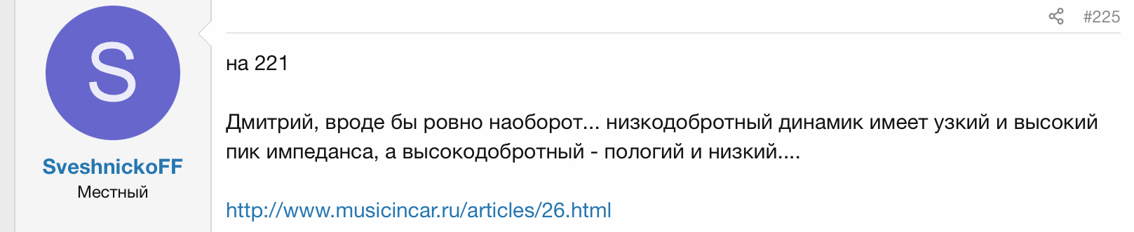

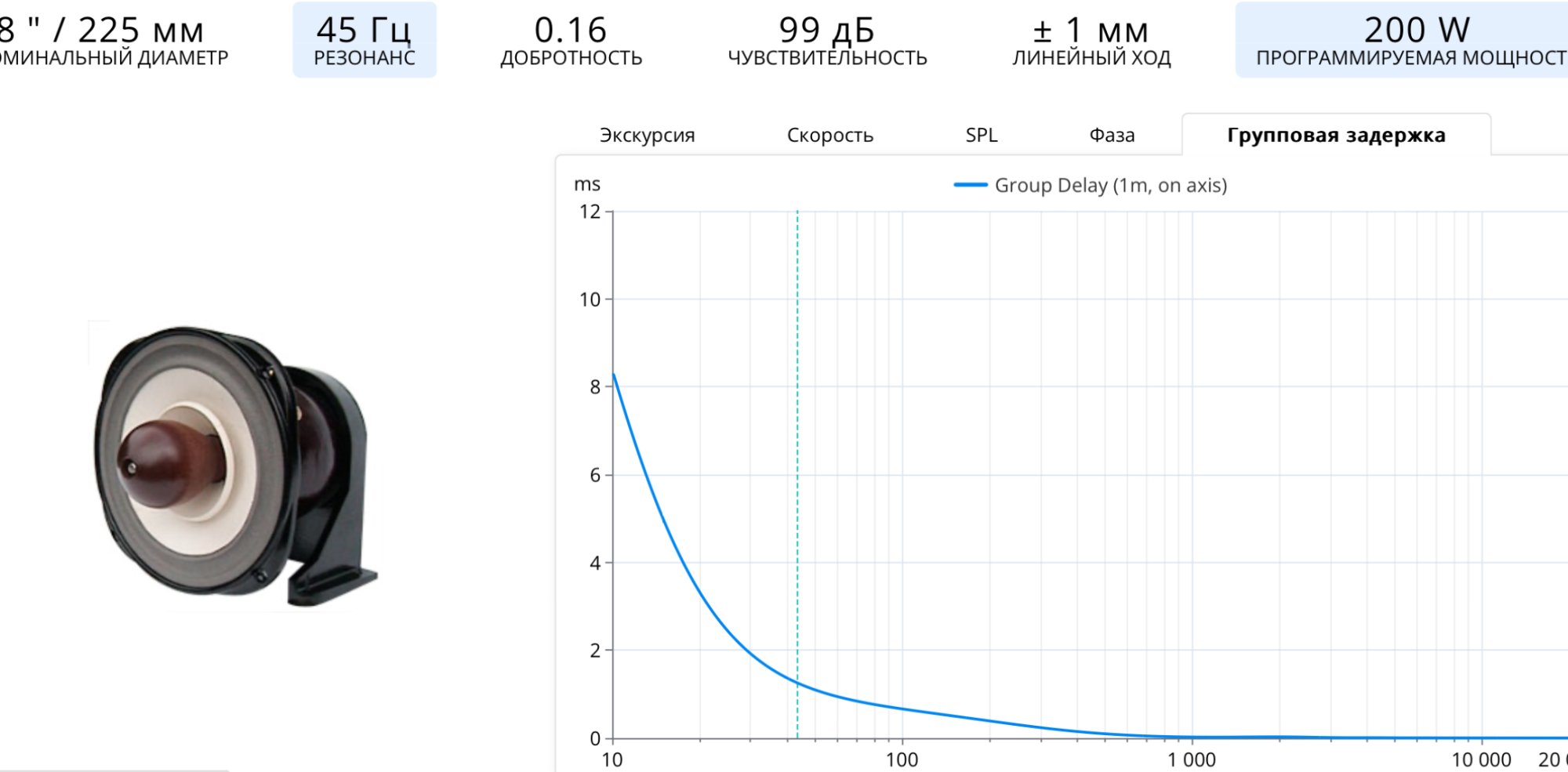

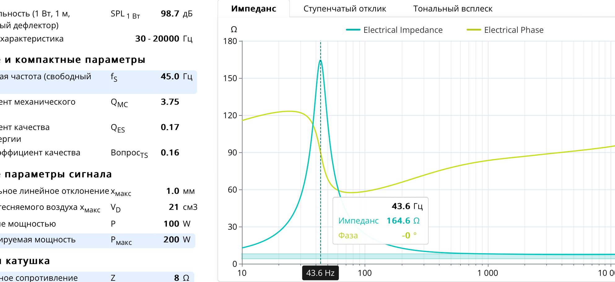

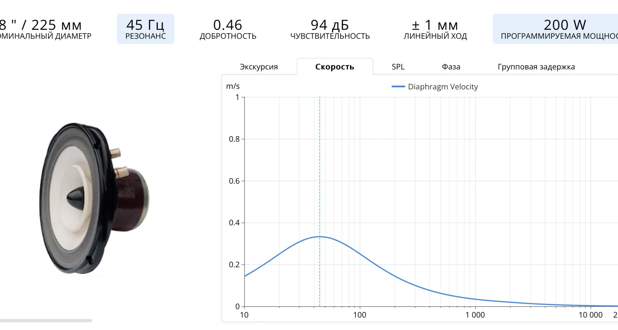

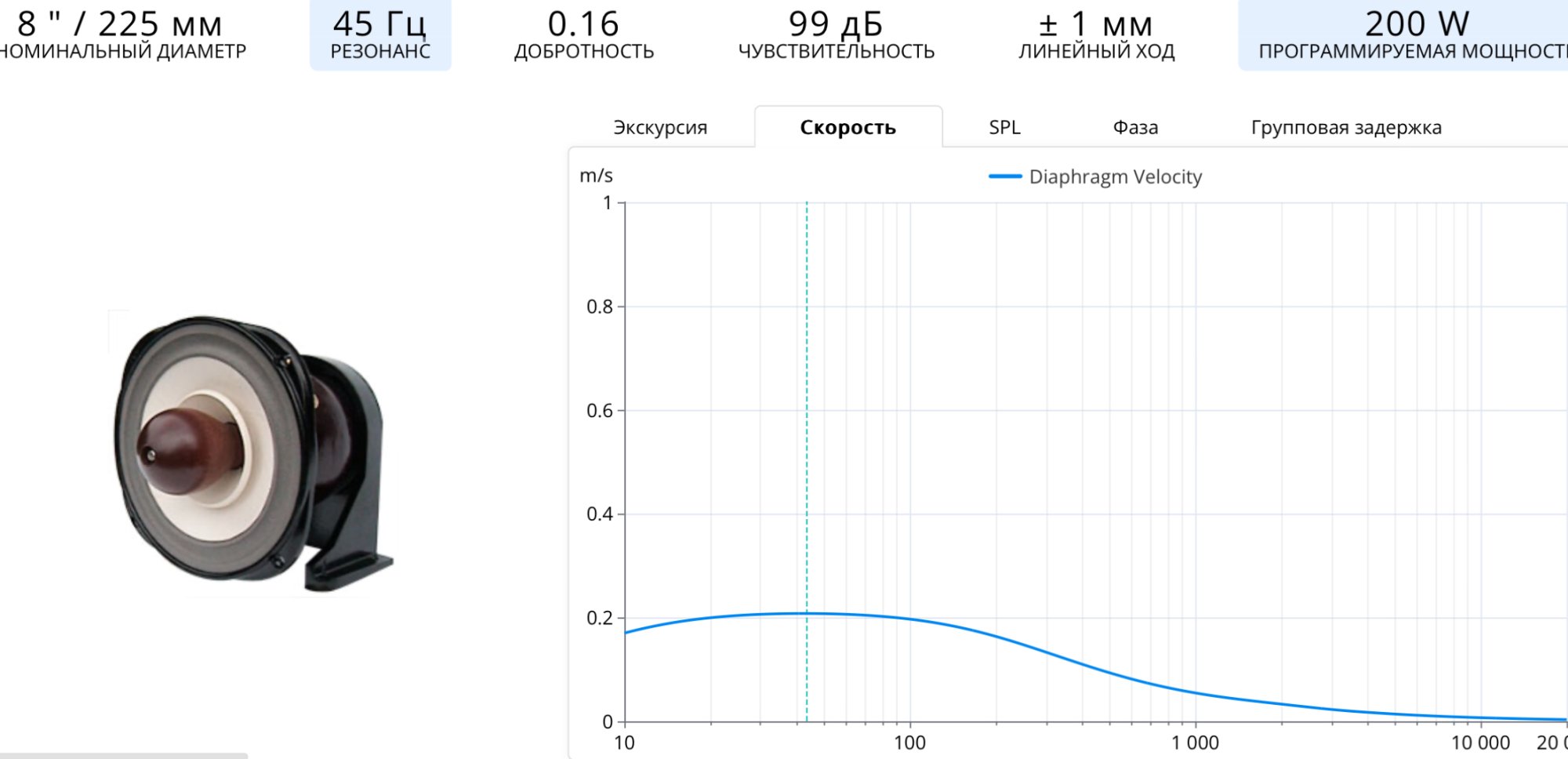

Как вы думаете чем закончилась история с импедансом низко и высокодобротника?
Специалисту отвечают:
И
Еще есть вопросы к этому специалисту?
Там же каша в голове двадцатипятилетняя!

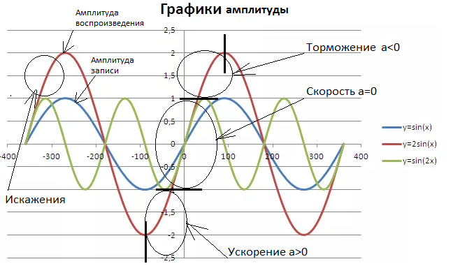

Это ладно. А что там со смещением вверх?
главные звуковые события смещены вверх по диапазону.
Покажите? Или верить на слово. Причём это слово никак на графиках не отображается.
