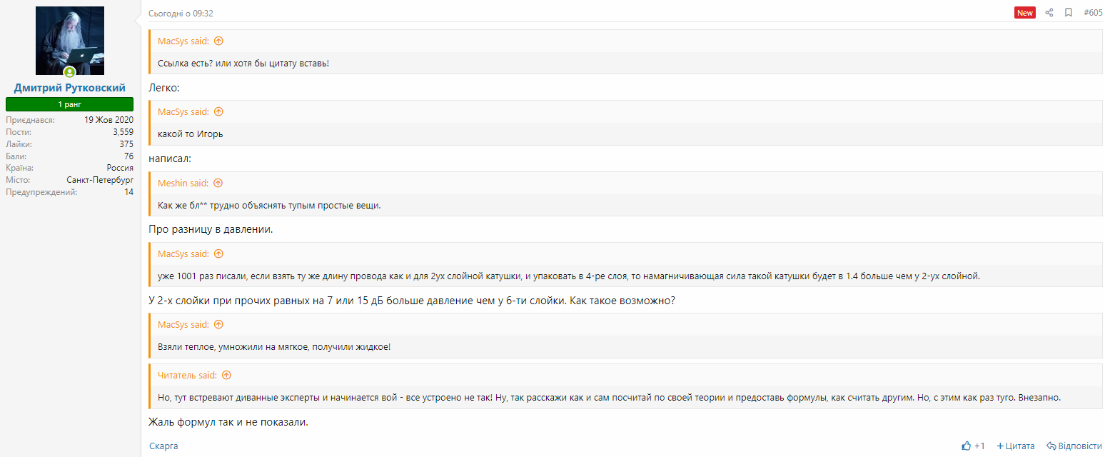

после чего, предлагаешь намотать параллельно вторую катушку
Если в первом случае все витки последовательно, то и во втором тоже. И в третьем.
Затем оставляя количество витков для 1 слоя, намотать тем же проводом уже 2 и 4 слоя.
Провод тот же самый, напряжение константа.
Изначально было 200 витков в 1 слой, потом 400 витков в 2 слоя и 800 витков в 4-ре слоя?
уже 1001 раз писали, если взять ту же длину провода как и для 2ух слойной катушки, и упаковать в 4-ре слоя, то намагничивающая сила такой катушки будет в 1.4 больше чем у 2-ух слойной.
Так всё же, кто эти люди:
Если верить дилетантам - груз понадобится тот же самый. На самом деле он будет отличаться в разы
Ссылка есть? или хотя бы цитату вставь!
ты пока можешь померить разницу между катушками. Не только по поднятию грузов, но и вместо груза прицепив безмен, например электронный. Узнаешь сколько в граммах вешать. Можешь на силу в ньютонах пересчитать.

Два одинаковых динамика на которые подано переменное напряжение одинаковой частоты (в области поршневой работы) , такое, что ампплитуды диффузоров одинаковы...
И вы хотите сказать, что давление будет разное, у динов с двухслойной и четырехслойной намотками?
Ну это похлеще, чем влияние торсионных полей!
Либо я что-то не понимаю......
Если делать 6 слоёв то надо больше зазор. Чем больше зазор тем неравномернее магнитное поле в зазоре, а то и меньше.
Как при этом развивается большее давление при условии что кол-во витков одинаковое.

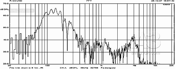

Или хотя бы слышали хоть раз живьём ударную установку. Тогда могли бы сравнить с тем как она звучит на их АС. Но они и это всё тоже прогуляли. Поэтому не в курсе насколько их АС хреновые.
Вы опять пишете о том, о чём не имеете не малейшего понятия. Да и со слухом у вас уже не очень. Подсел видимо с возрастом. (это с ваших слов про нормальную громкость прослушивания 90 дБ).
А бочка живаго звучит погано - сил нет. Сначала скрип мембраны, когда её начинает продавливать колотушка, потом щелчок в районе 2 - 2,5 кГц, потом плюк в районе 1 кГц, потом с нарастающим давлением на 250 - 300 Гц, потом на 150 - 200, потом основной хлюп на частоте резонанса мембраны 80 - 100, и потом колебания с затуханием и понижением частоты до 20 - 30 Гц. И всё это ужасно растянуто во времени. Сплошной гул вообщем. Примерно так:

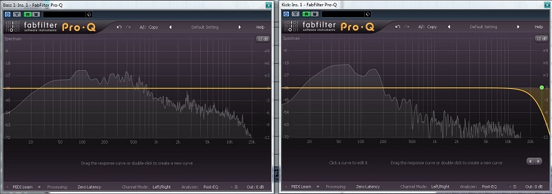

А "вкусная" бочка в записях и на концертах делается вот так:
Причём помимо коррекции по частотке, вводятся задержки: 40 - 80 задерживают относительно 20 - 40, а 80 - 120 относительно 20 - 80. И получается тот самый вкусный, смачный, одномоментный шлепок. Это с позиций музыканта дёргателя струн, с музыкальным образованием по классу скрипка.
Для электронной музыки скорее всего так и есть. Там даже и задерживать не особо требуется. Можно сразу шлепок синтезировать. Но для естественно звучащих ударных и литавр сильно сомневаюсь.
